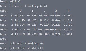

agb Posté(e) Juillet 21, 2019 Partager Posté(e) Juillet 21, 2019 Le 19/07/2019 at 22:23, Hobi a dit : Post sérieux : votre première couche avec le bltouch / g29 /. G29 est parfaite ou pas??? Bonjour à tous, j'ai enfin trouvé le temps de faire le test pour valider la fonction de compensation du nivellement du bed. J'ai déréglé volontairement un coin du plateau d'un peu plus de 1mm j'ai ensuite imprimé un test (carré de 15cm de côté épaisseur de paroi 1.2mm et 3 couches de 0.1mm) et ça marche, adhésion correcte donc j'en déduit que la compensation automatique fonctionne. Par contre faut pas oublier d'activer le nivellement auto avant l'impression (M420 S1) car j'ai l'impression que c'est pas actif par défaut au démarrage de l'imprimante. Pour info je fonctionne avec une version de firmware de Hobi du 31/05 Lien vers le commentaire Partager sur d’autres sites More sharing options...

CacaoTor Posté(e) Juillet 21, 2019 Auteur Partager Posté(e) Juillet 21, 2019 (modifié) G29 active déja le nivellement auto... http://marlinfw.org/docs/gcode/G029-abl.html M420 S1 c'est pour "PROBE_MANUALLY" @Hobi @agb : Déplacement du sujet HS. Modifié (le) Juillet 21, 2019 par CacaoTor Lien vers le commentaire Partager sur d’autres sites More sharing options...
agb Posté(e) Juillet 21, 2019 Partager Posté(e) Juillet 21, 2019 Il y a 2 heures, CacaoTor a dit : M420 S1 c'est pour "PROBE_MANUALLY" La commande M420 S1/0 active ou désactive la bed leveling compensation Il y a 2 heures, CacaoTor a dit : G29 active déja le nivellement auto... C'est vrai mais à la mise sous tension de la machine la compensation est off et on est pas obligé de faire un G29 à chaque fois du coup si on active pas la compensation avant d'imprimer on se fait avoir sauf si on inclut un M420 S1 dans le gcode . En tout cas chez moi c'est comme ça et si il y a moyen d'avoir par défaut la compensation à "on" à la mise sous tension je suis preneur Lien vers le commentaire Partager sur d’autres sites More sharing options...
CacaoTor Posté(e) Juillet 21, 2019 Auteur Partager Posté(e) Juillet 21, 2019 (modifié) il y a 30 minutes, agb a dit : La commande M420 S1/0 active ou désactive la bed leveling compensation Je comprend mais le G29 le fait aussi. J'ai passé deux nuits d'affilées sur le github (officiel certes); et de nombreuses personnes ont eu des problèmes à cause de "doublons" de config soit dans le gcode soit dans le configuration.h. Les gars déconseillent tous d'utiliser une M420 si on fait du G29 (j'ai testé plusieurs fois chez moi G29 suivi de M420 sans effet positif ou négatif mais je ne suis plus sur la Carte mère d'origine). Si tu ne fais pas de leveling systématique (ce qui n'est pas recommandé non plus), tu peut effectivement utiliser cette commande, mais qui n'est plus utilisé dans le contexte d'une configuration avec "AUTO_BED_LEVELING_BILINEAR". Citation After a G29 bed leveling is automatically enabled, but in all other situations you must use M420 S1 to enable bed leveling. It is essential to include the command M420 S1 in the “Start G-code” in your slicer settings. If you have no bed leveling, or if there is no leveling data, then this command is simply ignored. Moi ce que je comprend, c'est qu'un G29 active le leveling automatique ET la compensation, mais que si (et seulement si) on utilise pas le G29, on doit balancer des M420. Mais faut quand même dire que ce n'est pas super super clair chez Marlin ces fonctions... Autre chose, il faudrait éviter de jouer avec l'EEPROM "à la volée" car cela pourrait mettre en mémoire des données bizarres qui jouent sur la compensation voir le Z-offset. Dans mon cas, c'est M502 avant chaque print. J'en profite aussi pour avertir, le Z-offset à tendance à facilement et presque systématiquement bouger sur les U20 à chaque print (et je me doute que c'est pas exclusif à cette machine). Cela dépendant beaucoup de vos serrages (ressorts plutôt écrasés, ou ressorts plutôt détendus). il y a 30 minutes, agb a dit : En tout cas chez moi c'est comme ça et si il y a moyen d'avoir par défaut la compensation à "on" à la mise sous tension je suis preneur Avec Otocroptin rien de plus simple dans "Serial Connection" => "Advanced Options" => ""Hello" command" tu ajoute ce que tu veux. EDIT : Un M420 V après un G29 confirme que la config est bien chargée et activée. Modifié (le) Juillet 21, 2019 par CacaoTor Lien vers le commentaire Partager sur d’autres sites More sharing options...
agb Posté(e) Juillet 21, 2019 Partager Posté(e) Juillet 21, 2019 merci CacaoTor pour toutes ces explications. Donc si je résume si on fait un G29 après chaque mise sous tension de la machine pas besoin de M420, sinon il faut réactiver la compensation d'une manière ou d'une autre après la mise sous tension de l'imprimante (M420 S1 dans le gcode des pièces ou par octoprint). Par contre autre chose, tu dis il y a 25 minutes, CacaoTor a dit : Dans mon cas, c'est M502 avant chaque print. ça c'est pour réinitialisé l'eeprom avec "les réglages usine" mais dans ce cas on doit perdre le Z-Probe Offset mémorisé par M851: (Set Z-Probe Offset) ou alors peut être qu'on peut mettre la valeur en dur dans le firmware mais je vois pas comment Lien vers le commentaire Partager sur d’autres sites More sharing options...
Epsylon3 Posté(e) Juillet 21, 2019 Partager Posté(e) Juillet 21, 2019 (modifié) dans le code de démarrage d'impression, soit G29 soit M420 S1 pour charger le niveau.. A savoir que le format de config de marlin change régulièrement et qu'une update peut remettre à zero le contenu de l'eeprom... que ce soit sur SD ou dans une eeprom c'est pareil... Modifié (le) Juillet 21, 2019 par Epsylon3 1 Lien vers le commentaire Partager sur d’autres sites More sharing options...
CacaoTor Posté(e) Juillet 21, 2019 Auteur Partager Posté(e) Juillet 21, 2019 il y a 2 minutes, agb a dit : Donc si je résume si on fait un G29 après chaque mise sous tension de la machine pas besoin de M420, sinon il faut réactiver la compensation d'une manière ou d'une autre après la mise sous tension de l'imprimante (M420 S1 dans le gcode des pièces ou par octoprint). Pas de problème. C'est le discours officiel, et c'est ce que je fais de mon côté. Les personnes avec qui j'ai bavardé aussi. Tu peut le vérifier avec un G29 suivi du M420 V en principe. Par contre effectivement, à force de jouer avec l'EEPROM (changer le offset, ou changer les feedrates par exemple), j'ai finir par observer des comportements très bizarres. il y a 4 minutes, agb a dit : ça c'est pour réinitialisé l'eeprom avec "les réglages usine" mais dans ce cas on doit perdre le Z-Probe Offset mémorisé par M851: (Set Z-Probe Offset) ou alors peut être qu'on peut mettre la valeur en dur dans le firmware mais je vois pas comment Oui alors en effet ça va dépendre des cas. Etant un peu abusif sur certaines choses, dès que j'ai réglé mon offset, je l'inscrit en dur dans configuration.h et reflash pour ne prendre aucun "risque". J'affine ensuite au besoin dans l'EEPROM. Donc le M502 retrouvera forcément la bonne conf'. Lien vers le commentaire Partager sur d’autres sites More sharing options...
Epsylon3 Posté(e) Juillet 21, 2019 Partager Posté(e) Juillet 21, 2019 Le truc qui peut affecter/corrompre le contenu de l'eeprom apres, c'est la recompilation avec une config differente.. par exemple le nombre de points d'un G29... Lien vers le commentaire Partager sur d’autres sites More sharing options...
CacaoTor Posté(e) Juillet 21, 2019 Auteur Partager Posté(e) Juillet 21, 2019 Oui d'où de reset à chaque fois avant et après flash. Mais effectivement des simples uploads peuvent déjà lui faire tourner la tête Lien vers le commentaire Partager sur d’autres sites More sharing options...
