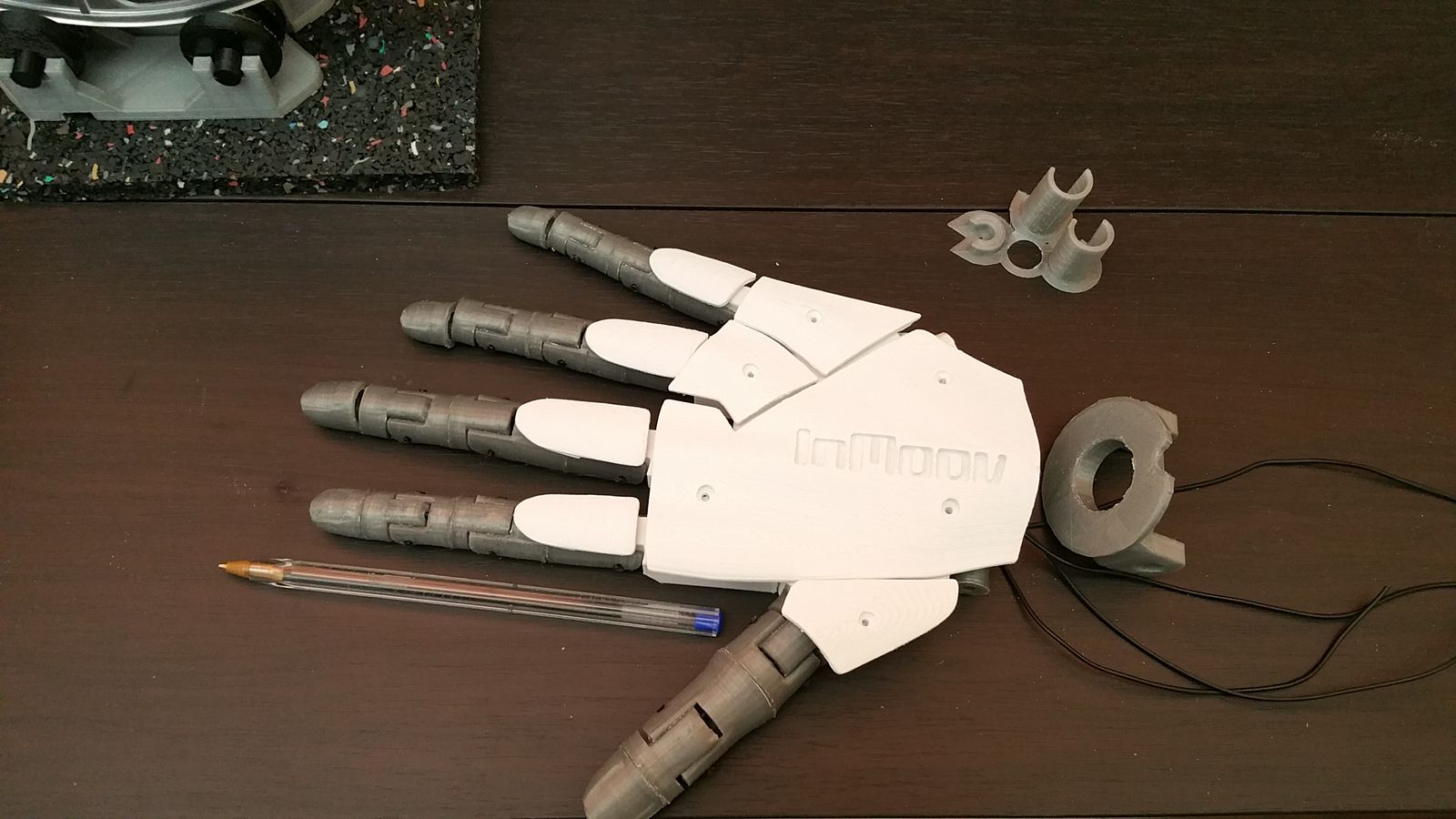

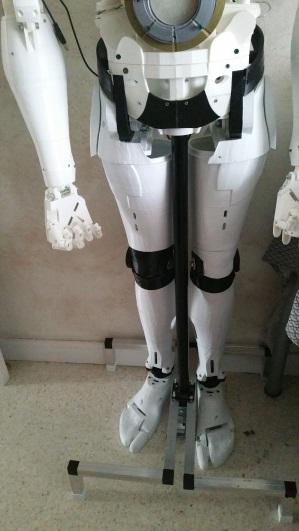

Heisenberg Posté(e) Février 29, 2016 Auteur Posté(e) Février 29, 2016 (modifié) Pas mal la main Bon pour le moment je reste sur la version officielle histoire de pas trop m'égarer dès le début ... Pour le moment voici ou j'en suis : main droite complète imprimée les 5 doigts en 0.15 , il faut compter une moyenne de 1h30 par doigts et un petit coup de lime derrière afin que tout bouge librement. 40 minutes en 0.20 pour l'axe du poignet ... j'arrive a actionner deux doigts en manipulant les cordons temporaires , ça fonctionne très bien Modifié (le) Février 29, 2016 par Heisenberg 3

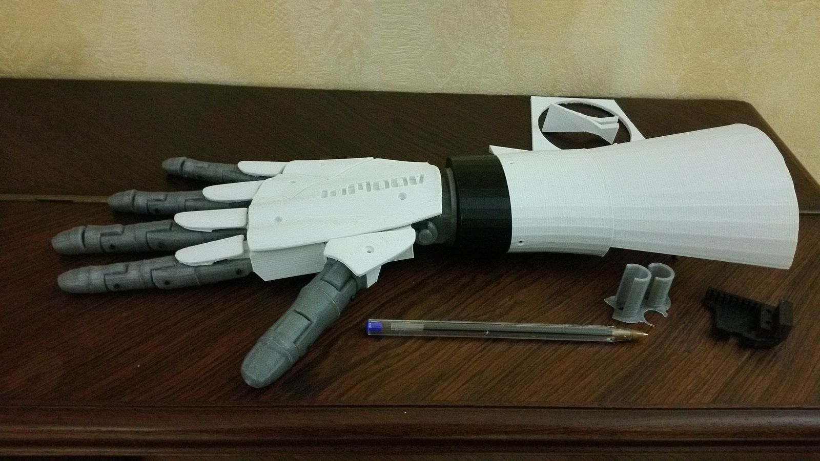

Heisenberg Posté(e) Mars 1, 2016 Auteur Posté(e) Mars 1, 2016 Pour continuer à indiquer les temps d'impression : la partie avant bras : la partie noire ---> 1h16 en 0.20 la partie blanche --->2h33 en 0.20 ( il y a un support à retirer à l'intérieur ) voilou pour aujourd'hui , j'en profite pour visionner pas mal de tutos sur arduino et servomoteurs en attendant qu'ils arrivent 2

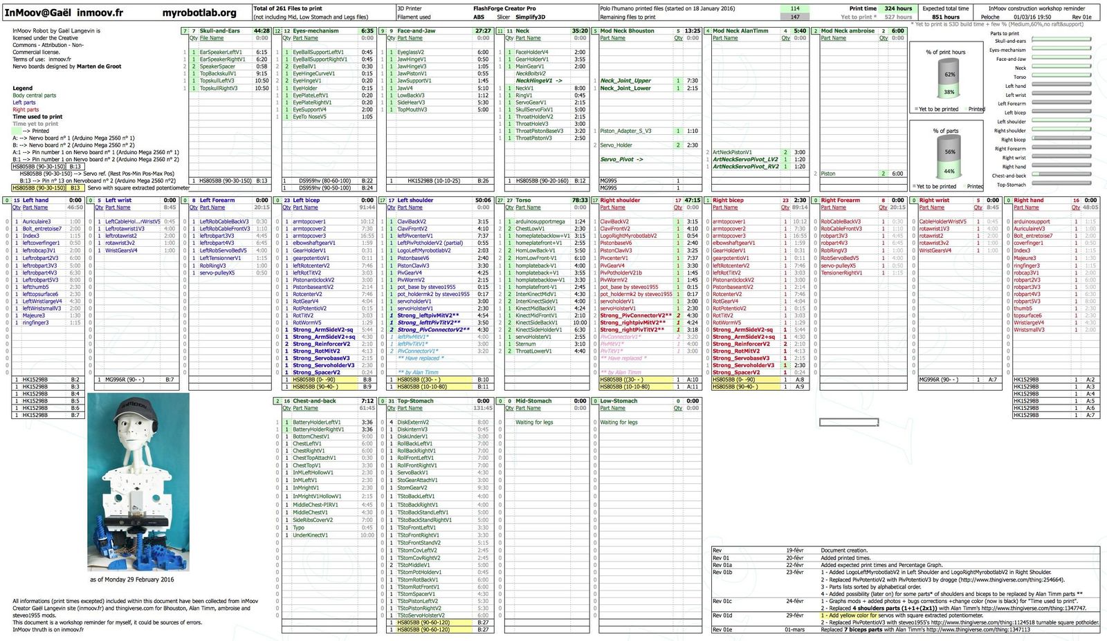

grattounet Posté(e) Mars 1, 2016 Posté(e) Mars 1, 2016 (modifié) Une fiche info qui pourrait peut-être en éclairer plus d'un ou à les faire fuir !! lol !!! Modifié (le) Mars 1, 2016 par grattounet

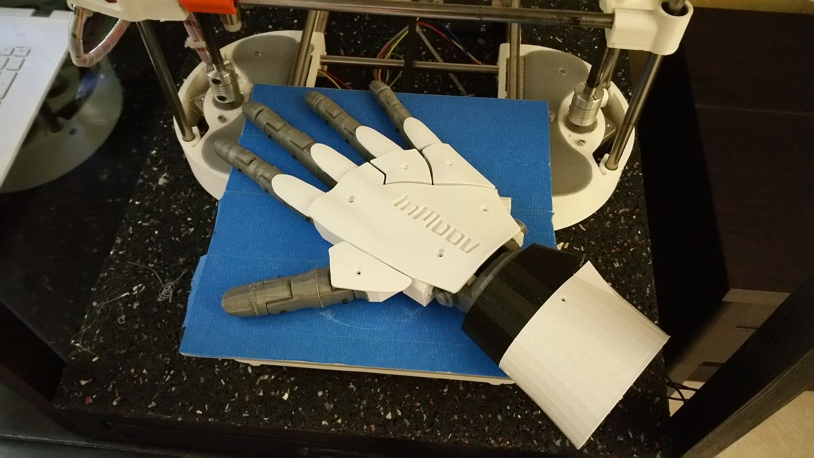

Heisenberg Posté(e) Mars 2, 2016 Auteur Posté(e) Mars 2, 2016 (modifié) 4h pour le morceau d'avant bras le plus à droite, dedans il y a deux supports d'impression intégrés à la pièce qui seront à retirer ( visible en haut sur la photo ) , un peu délicats à retirer ces morceaux mais ça le fait avec un cuter ( attention à vos petits doigts quand même ) Modifié (le) Mars 3, 2016 par Heisenberg 4
Hugo38 Posté(e) Mars 3, 2016 Posté(e) Mars 3, 2016 C'est génial, tu as déjà mis l’électronique à l’intérieur ? Le montage n'est pas trop compliqué ? J'aimerais justement commencé par imprimé juste l'avant bras avec l’électronique pour pouvoir faire bouger les doigts et le poignet dans un premier temps afin de montrer ce que l'on peut faire avec l'impression 3D.
Heisenberg Posté(e) Mars 3, 2016 Auteur Posté(e) Mars 3, 2016 J'ai commandé l'électronique, pour le moment le montage est assez simple , juste des fois besoin de limer un peu Envoyé de mon SM-N910F en utilisant Tapatalk
