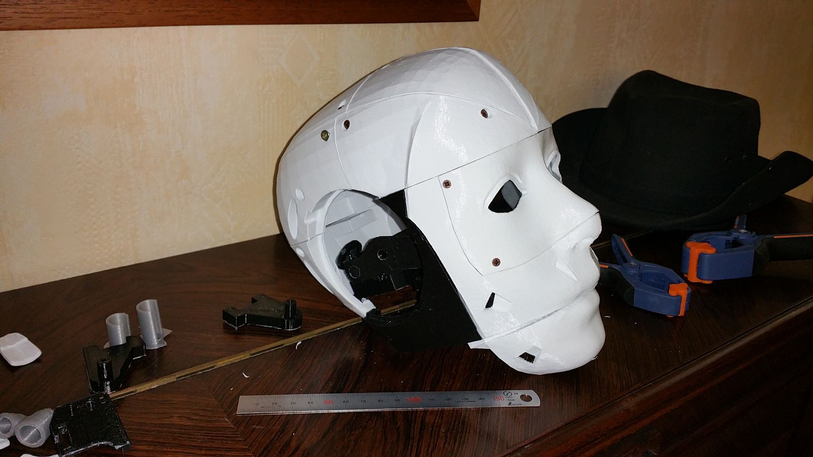

Heisenberg Posté(e) Mars 15, 2016 Auteur Posté(e) Mars 15, 2016 Aproximativement 40h de print pour la coque de la tête (tout en 0.20) il reste les oreilles à faire Je n'ai pas inclu dans ce compte les pieces mécanique et support à l'interrieur Hier j'ai réussi à faire fonctionner mon arduino avec myrobotlab et la reconnaissance vocale ,ça avait l'air concluant, reste à valider ma réussite dès que je reçois les servo Merci à @grattounet qu m'a aidé à comprendre le principe de mrl , c'est pas si compliqué finalement ( pour le moment lol ) 4

Furtys Posté(e) Mars 16, 2016 Posté(e) Mars 16, 2016 @Heisenberg Très bon rendu pour du 0.20 ... Quel filament utilises-tu pour l'impression ?
Heisenberg Posté(e) Mars 16, 2016 Auteur Posté(e) Mars 16, 2016 Du esun à 19.90 le kg Le noir est bluffant !

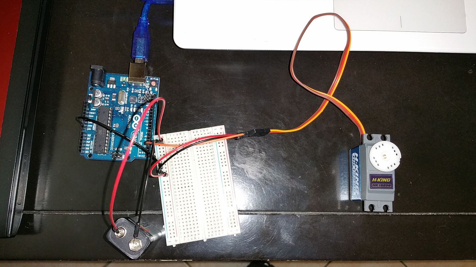

Heisenberg Posté(e) Mars 17, 2016 Auteur Posté(e) Mars 17, 2016 Le 13/03/2016 at 18:36, lecagnois a dit : Par précaution il faut alimenter toujours les servos avec une alim exterieur et relier un masse a la carte arduino a une pin GND ( bien sur) Dérouler Servo reçu Les tests sont concluants en branchant de cette manière et ça fonctionne avec le control vocal c'est chouette ! mais si jamais il y a quelque chose à corriger dans mes branchements n'hésitez pas à le dire lol

Furtys Posté(e) Mars 17, 2016 Posté(e) Mars 17, 2016 @Heisenberg J'ai pas du tout un aussi bon résultat avec mon esun j'ai l'impression (même si les impressions de mon casques de stormtrooper ou autre sont pas dégueu ...) Va voir dans exemple d'impression 3D mon companion cube par exemple, imprimé en 0.150 j'ai l'impression que c'est moins beau
Heisenberg Posté(e) Mars 17, 2016 Auteur Posté(e) Mars 17, 2016 (modifié) la photo favorise pas mal la qualité de mon impression je te rassure @Furtys , mais c'est vrai que c pas degeux , tu utilises quoi comme pla ? bizarrement avec le philo3d j'avais une moins bonne qualité visuelle , pourtant pla plus cher ... Modifié (le) Mars 17, 2016 par Heisenberg

lecagnois Posté(e) Mars 18, 2016 Posté(e) Mars 18, 2016 Le 17/03/2016 at 08:18, Heisenberg a dit : Servo reçu Les tests sont concluants en branchant de cette manière et ça fonctionne avec le control vocal c'est chouette ! mais si jamais il y a quelque chose à corriger dans mes branchements n'hésitez pas à le dire lol Dérouler super pour les branchements il faudra prevoir une alimentation plus costaud quand tu aura branché tous tes servos 1
