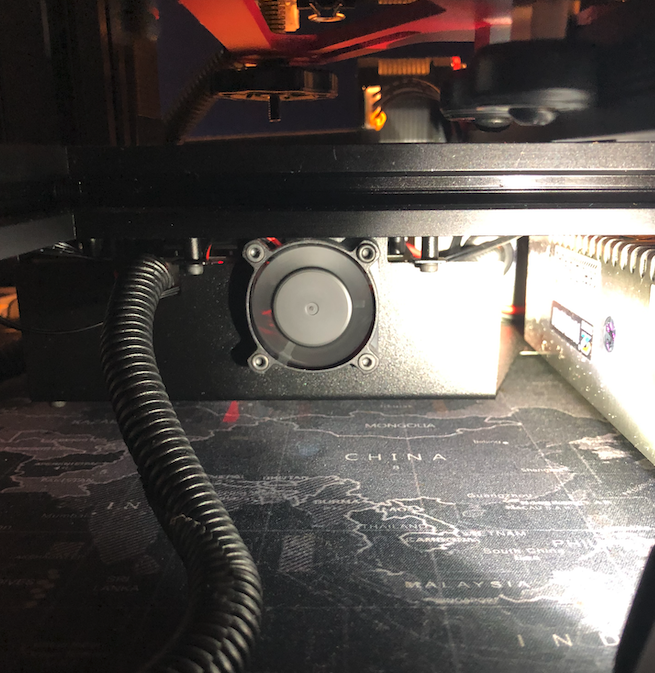

Yanncd Posté(e) Juillet 21, 2019 Partager Posté(e) Juillet 21, 2019 Super pour l'info, il me reste à choisir un ventilo, je vais opter pour un 24V, j'ai pas envie de trop bricoler. Je vais opter pour ce modèle pour tester: https://shop.compozan.com/ventilateurs/49-ventilateur-sunon-mf40202v2-1000u-a99-ventilateur-silencieux-4710002000026.html. Il me reste à trouver des vis plus longues. Lien vers le commentaire Partager sur d’autres sites More sharing options...
cedric2 Posté(e) Juillet 21, 2019 Partager Posté(e) Juillet 21, 2019 attention, si il est plus epais cela risque d'etre trop bas. ( tu as un peu de marge avec les rondelles, mais pas beaucoup ) Lien vers le commentaire Partager sur d’autres sites More sharing options...
Yanncd Posté(e) Juillet 21, 2019 Partager Posté(e) Juillet 21, 2019 (modifié) Non, je ne pense pas, c'est ce ventilo que je veux changer Par contre si quelqu'un a une adresse pour les vis.... Modifié (le) Juillet 21, 2019 par Yanncd Lien vers le commentaire Partager sur d’autres sites More sharing options...
Yanncd Posté(e) Juillet 21, 2019 Partager Posté(e) Juillet 21, 2019 @cedric2 AARGH ! J'avais commencé à imprimer cette pièce (https://www.thingiverse.com/thing:3712330), je me suis absenté et le fil s'est bloqué. Impossible de rattraper l'impression, 3 heures de perdues. La chose essentielle que l'on apprend en se mettant à l'impression 3D, c'est la patience. Ce n'est pas mon fort. Je recommence la pièce.Et il faudra que je modifie l'arrivée du fil dans l'extrudeur et surtout la rotation de la bobine d'un Kg, c'est là que ça bloque. Bon je remet un coup de CIF et j'envoie la sauce. Lien vers le commentaire Partager sur d’autres sites More sharing options...

Yanncd Posté(e) Juillet 25, 2019 Partager Posté(e) Juillet 25, 2019 trop class !! J'ai pris note de tes amélioration, super. J'ai monté mon ventilo, un peu de mal avec une main cassée. C'est passé. Le plus dur était de scier les vis M3 trop longues. Lien vers le commentaire Partager sur d’autres sites More sharing options...

QTB21 Posté(e) Juillet 25, 2019 Partager Posté(e) Juillet 25, 2019 Merci pour vos commentaires YannCD : tu as changé le ventilo des drivers /de la carte mère ? Pourquoi avoir besoin de modifier les vises ? Les ventilos ne sont pas sencé avoir une épaisseurs standard comme ceux de nos PC ? (bon j'ai cru comprendre que tu appartenais plutôt à l'autre côté de la force mais bon ) tu observes une vraie différence avec celui d'origine ? Akr74 : oui, j'aime bien aussi, je l'ai trouvé en cherchant sur YouTube des vidéos de caisson. Je l'ai simplement imprimé à 120% car j'avais fais des perçage d'un peu plus de 12 cm alors que la pièce d'origine n'avais une ouverture que de 10cm. J'ai tenté aussi de modifier la pièce pour y ajouter une collerette qui rentrais dans mon perçage mais l'impression à foiré (l'essetiel de la base reposais sur des supports). Du coup j'ai récupéré la collerette, je l'ai placé dans mon perçage et j'ai installer une nouvelle pièce d'origine par dessus. Bref, pas mal de bidouille mais je trouve le résultat correct. Lien vers le commentaire Partager sur d’autres sites More sharing options...

Yanncd Posté(e) Juillet 26, 2019 Partager Posté(e) Juillet 26, 2019 (modifié) Il y a 18 heures, QTB21 a dit : Merci pour vos commentaires YannCD : tu as changé le ventilo des drivers /de la carte mère ? Pourquoi avoir besoin de modifier les vises ? Les ventilos ne sont pas sencé avoir une épaisseurs standard comme ceux de nos PC ? (bon j'ai cru comprendre que tu appartenais plutôt à l'autre côté de la force mais bon ) tu observes une vraie différence avec celui d'origine ? Salut, en fait le ventilo d'origine fait 10 mm et le M3 rentrent dedans de 4 mm environ. Le ventilo que j'ai acheté fait 20mm et les vis sont trop courtes. Je n'ai pas trouvé (pour une livraison rapide) de vis en 25mm. J'ai donc commandé un set sur amazon avec des 30. Mais elles dépassaient à l'intérieur et venaient se loger sous des connecteurs de la CM avec un risque non négligeable de court jus.J'ai donc joué avec ma Meuleuse (BOSCH GWS 10,8). Je n'ai pas de Dremel donc je fais avec les moyens du bord. (C'est quoi l'autre côté de la force ?) je ne capte pas la blague.... (Je ne vote pas Macron :-))) Edit : C'est parce que je ne suis pas électronicien ? Désolé pour les fautes de frappes, avec ma main de cassée j'ai du mal. Je vais essayer de mettre la dictée vocale Modifié (le) Juillet 26, 2019 par Yanncd Lien vers le commentaire Partager sur d’autres sites More sharing options...

Epsylon3 Posté(e) Juillet 26, 2019 Partager Posté(e) Juillet 26, 2019 (modifié) imprime des rondelles pour tes vis trop longues tu as un exemple sur le ventilo 4cm à droite de la tete Modifié (le) Juillet 26, 2019 par Epsylon3 Lien vers le commentaire Partager sur d’autres sites More sharing options...
Yanncd Posté(e) Juillet 26, 2019 Partager Posté(e) Juillet 26, 2019 à l’instant, Epsylon3 a dit : imprime des rondelles pour tes vis trop longues tu as un exemple sur le ventilo 4cm à droite de la tete Oui effectivement, j'aurai pu mettre des rondelles, en plus je dois en avoir. Lien vers le commentaire Partager sur d’autres sites More sharing options...
