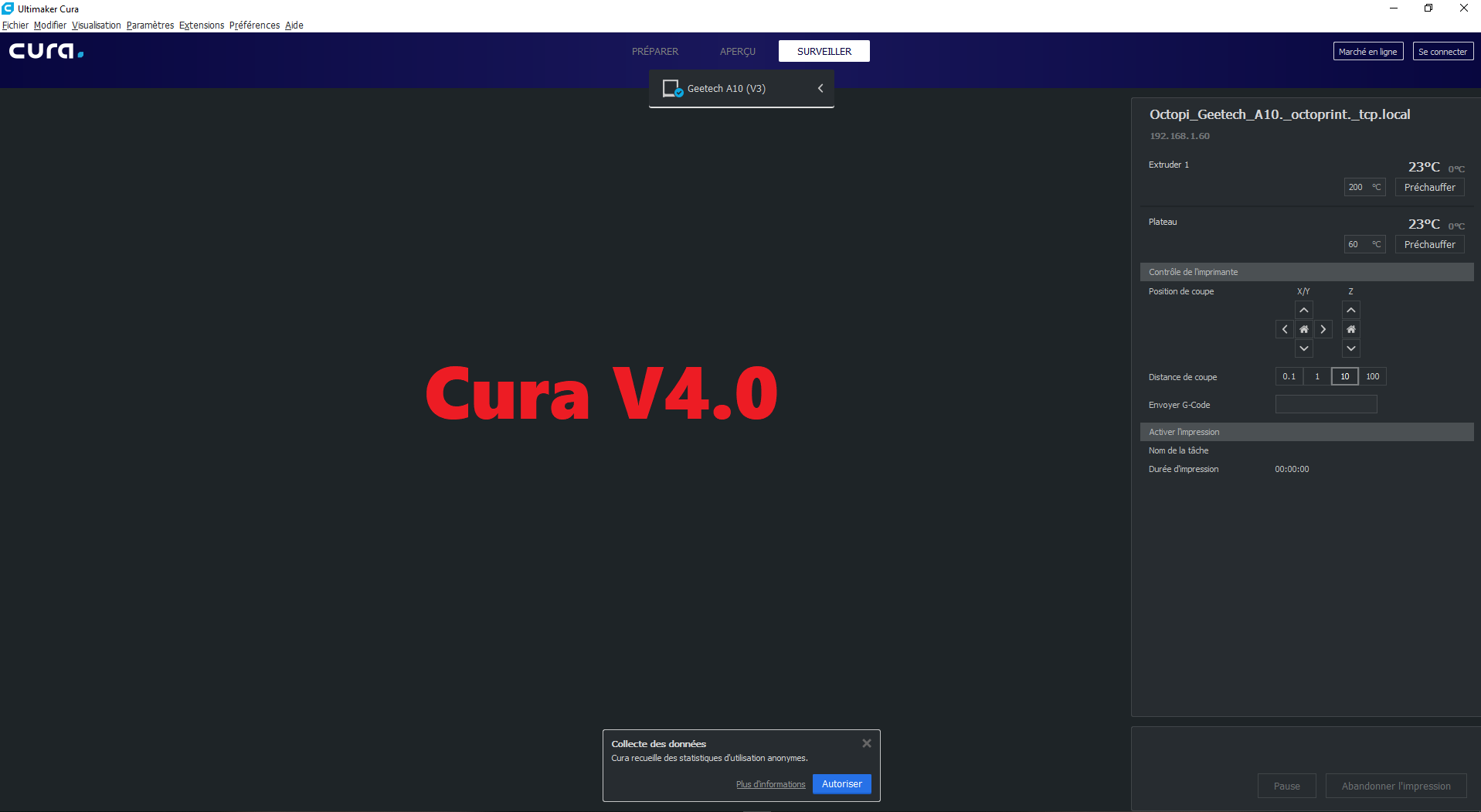

Gros bordel cette nouvelle version de Cura ! 😡
Oui... je vois rouge !
Car cette version 4.1 de Cura n'accepte pas les décalages de buse vers l'extérieur du plateau.
Il est impossible de configurer une imprimante avec une buse sortant du plateau... et se décalant à l'extérieur... Cura n'accepte pas les valeurs négatives.
Du coup... sur la Geeetech A10... c'est le bordel !
Les impressions sont décalés vers la gauche et plus moyen d'imprimer au centre du plateau... et on perd ainsi la possibilité d'imprimer sur la totalité du plateau...

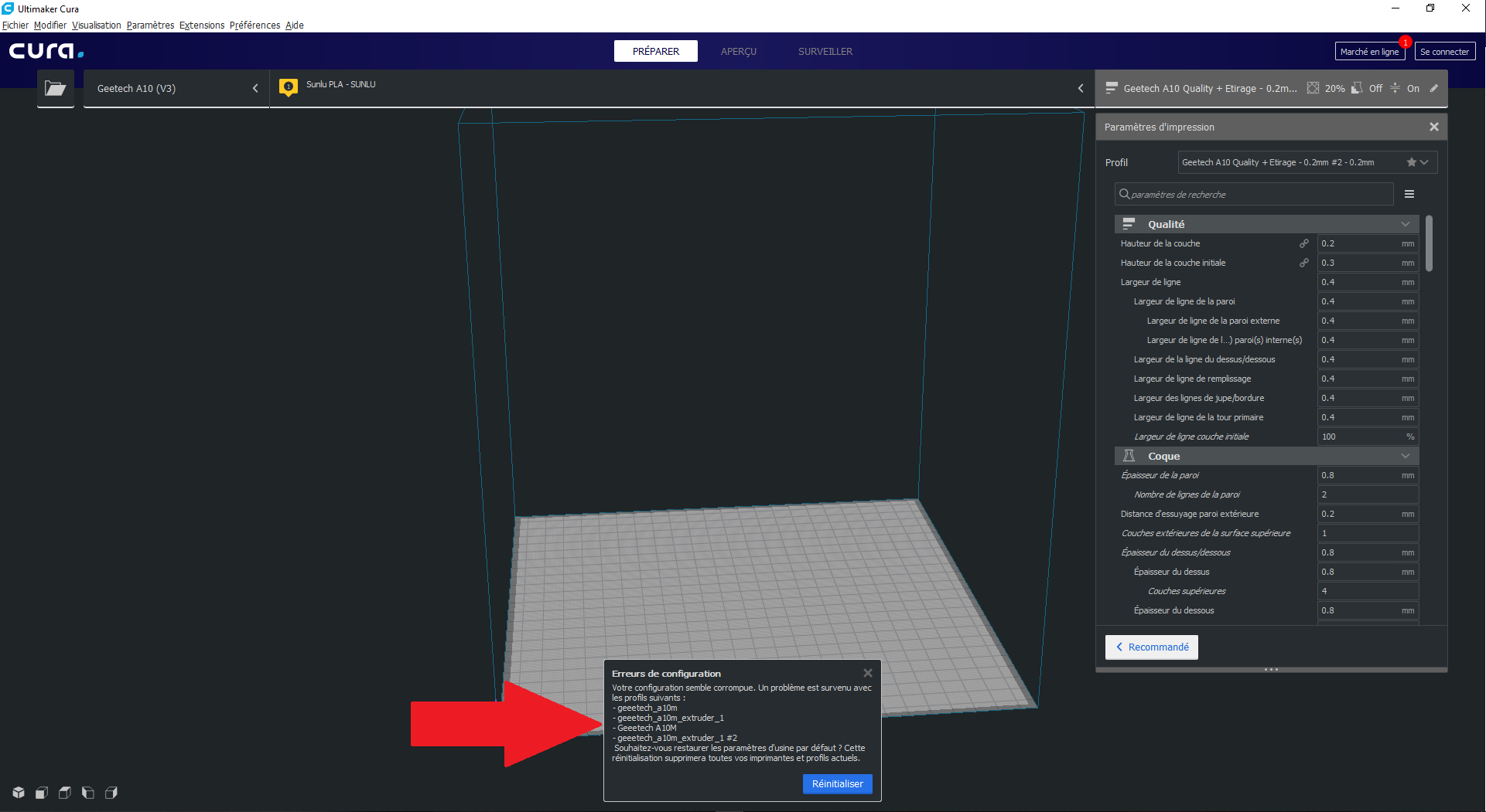

Alors... il y a une pseudo solution : Ne pas désinstaller Cura V4.0... et conserver les profils éxistants.

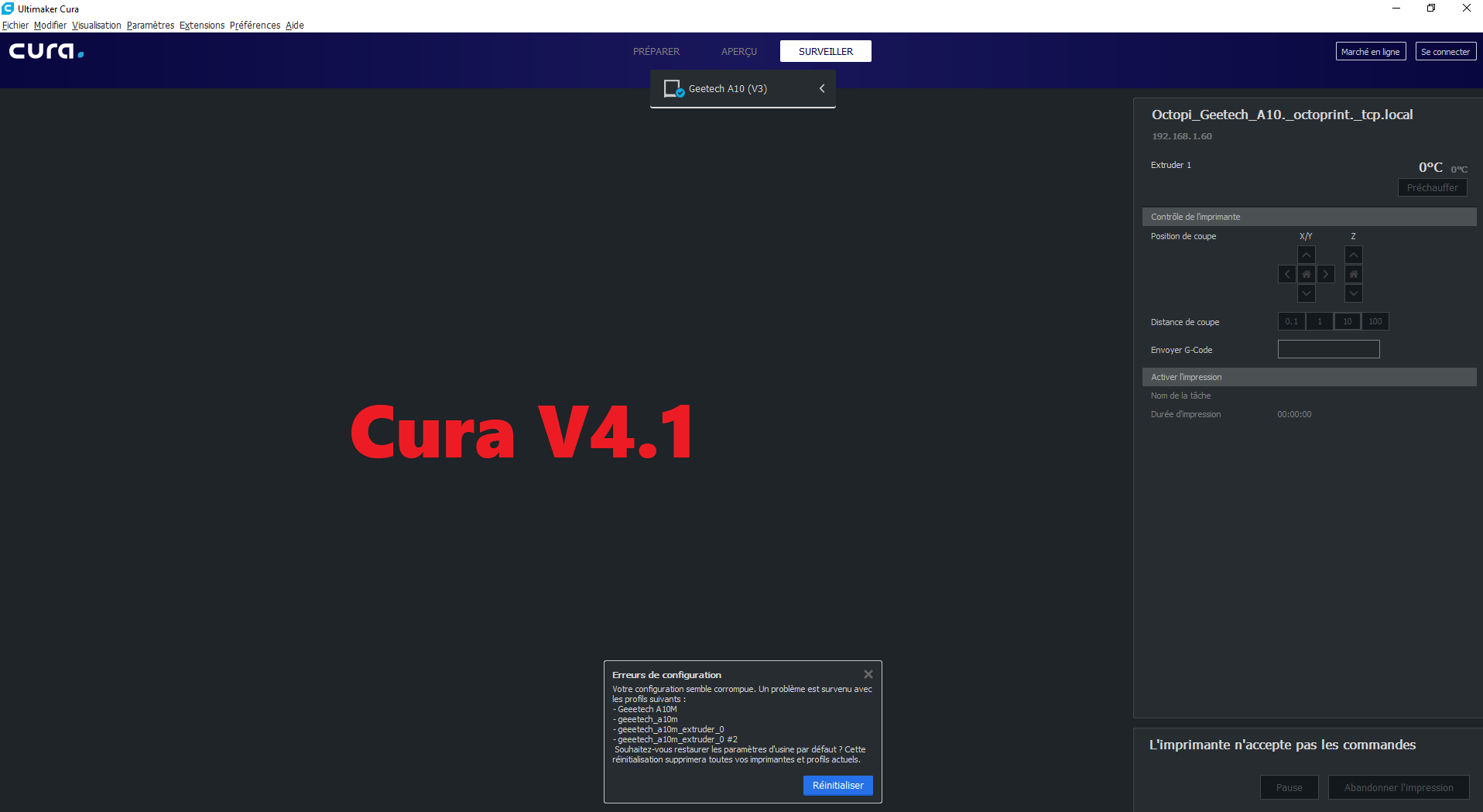

Cependant à chaque lancement de Cura V4.1, il m'affichera la fenêtre m'indiquant une erreur de configuration...
En attendant... il suffit d'ignorer ce message d'erreurs de configuration... car pour cette nouvelle version de Cura... il est impossible qu'une tête d'impression sorte de la zone d'impression... pourtant c'est le cas sur de nombreuses machines... la A10 et A10M ne sont que des exemples.
Et dernier point qui peut avoir son importance :
La nouvelle version de Cura, la 4.1, ne prend plus en charge la possibilité de connecter son imprimante par Octoprint !
Voyez par vous mêmes :

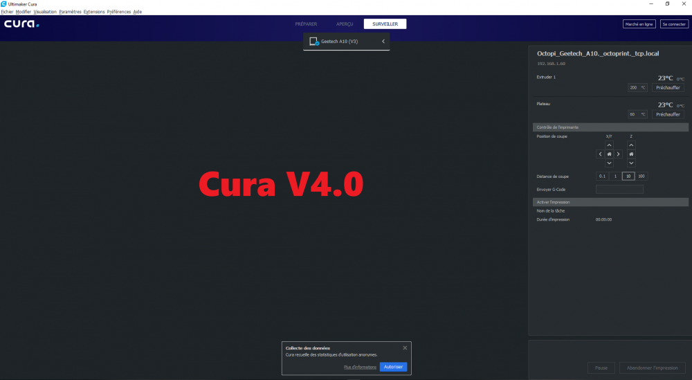

Sur la Version 4.0, tout est OK ! Il est tout à fait possible de bouger les axes et/ou d'interrompre une impression.
Sur la version 4.1... c'est plus possible.
L'imprimante est détecté... mais pas moyen d'y connecter Cura à elle.
Donc pas moyen de lancer une impression... ni de commander les axes... ni d'annuler une impression... retour à l'ancienne méthode par la carte mémoire.
C'est la raison pour laquelle je vois rouge... et pourtant j'ai fait la mise à jour du plugin Octoprint... mais rien n'y fait.
