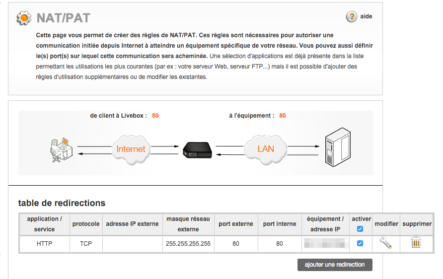

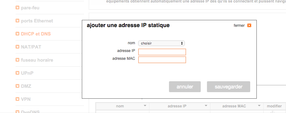

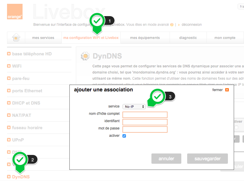

iPeP Posté(e) Février 28, 2016 Posté(e) Février 28, 2016 (modifié) Bonjour à tous, Voici quelques informations pour ceux qui seraient tentés de vouloir accéder à Octoprint et surveiller une impression en cours depuis n'importe où ! Ce tuto est destiné aux clients de chez Orange, mais de nombreux fournisseurs proposent la même chose sur leurs box. Le problèmes : octoprint travail en local une grande partie d'entre nous n'ont pas d'adresse IP fixe et celle-ci change de façon régulière (tous les 24 ou 48h) Pour contourner ces problème et accéder à Octoprint depuis n'importe quel accès internet, nous allons utiliser un service de DNS dynamique gratuit. DynDNS étant passé payant depuis quelques temps, je vous conseil d'utiliser No-IP qui est devenu la nouvelle référence en service gratuit. Il existe d'autres service, vous en trouverez une liste chez Korben. Etape 1 : inscription chez No-IP Je ne vais pas réinventer l'eau chaude, ils ont une excellente vidéo et une page très bien détaillée sur le sujet : http://www.noip.com/support/knowledgebase/getting-started-with-no-ip-com/ Créez votre compte et votre nom de domaine . Etape 2 : configuration de la Livebox Si votre livebox est un peu ancienne, il est temps d'appeler leur service client en prétextant que vous perdez la connexion ou qu'elle redémarre tout le temps... bref d'obtenir une livebox de dernière génération. Vous payez tous les mois pour cette box, c'est votre droit ! Une fois dans l'interface de configuration de la livebox, passez en mode avancé (liste déroulante en haut à droite), puis allez dans le menu "Ma configuration Wifi et Livebox" / "DynDNS" Sélectionnez le service par lequel vous passez, saisissez les informations de connexion et validez. Ne vous inquiétez pas si l'association est en erreur, il faut que le service se synchronise. Ça ne prends que quelques minutes. Par sécurité, je vous conseil d'attribuer une adresse IP fixe à votre Octoprint. pour cela, un passage dans DHCP et DNS s'impose. Si vous n'avez rien changé et que votre octoprint est en marche et connecté au réseau, vous retrouverez son nom dans la liste de vos équipements. Copiez son adresse MAC, elle est obligatoire. Il vous reste donc à le retrouver dans la liste ci dessus, lui affecter l'adresse IP de votre choix et coller l'adresse MAC. Que ce soit en Wifi ou par cable, votre octoprint aura toujours la même adresse. Dernière étape : on redirige tout ce qui rentre vers octoprint. Pour cela, il faut créer une règle dans NAT - PAT Le schéma est assez explicite pour se passer de commentaires ... La règle la plus simple est de renvoyer tout ce qui rentre sur le port 80 vers le port 80 de votre octoprint. Par défaut, tout le reste sera bloqué de façon systématique (ça limite les attaques) et ce qui passe ne sera renvoyé que sur octoprint, sans autres possibilités ! Et voilà, c'est terminé ! Pour tester, n'essayez pas depuis votre ordinateur, vous auriez un message d'erreur car vous allez boucler ! Passez par votre téléphone ou votre tablette mais surtout sans le wifi ! Utilisez le réseau 3 ou 4G. Si vous souhaitez y accéder en interne, il faut utiliser l'adresse IP ou le octopi.local Modifié (le) Février 26, 2019 par Yo' Ajout d'un préfixe 6
spore Posté(e) Février 28, 2016 Posté(e) Février 28, 2016 (modifié) Excellent Tuto et très bonne initiative. juste un détail que je me permet d'évoquer. Je n'utiliserais pas le port externe 80 ,mais plutôt un truc comme le 10080 par exemple ou 12345 juste histoire d'être un peu plus discret. Pour reprendre tes termes: Il y a 2 heures, iPeP a dit : La règle la plus simple est de renvoyer tout ce qui rentre sur le port 10080 vers le port 80 de votre octoprint. Par défaut, tout le reste sera bloqué de façon systématique (ça limite les attaques) et ce qui passe ne sera renvoyé que sur octoprint, sans autres possibilités ! Pour y accéder depuis l’extérieur: http://Nom_choisi_chez_no-ip:10080 Modifié (le) Février 28, 2016 par spore 2
gisclace Posté(e) Février 28, 2016 Posté(e) Février 28, 2016 (modifié) il y a une heure, spore a dit : Excellent Tuto et très bonne initiative. juste un détail que je me permet d'évoquer. Je n'utiliserais pas le port externe 80 ,mais plutôt un truc comme le 10080 par exemple ou 12345 juste histoire d'être un peu plus discret. Pour reprendre tes termes: Pour y accéder depuis l’extérieur: http://Nom_choisi_chez_no-ip:10080 Tu n'es pas plus discret en changeant le port, un coup de nmap est c'est réglé ... Par contre si tu veux décrire les changements de ports il est bon d'expliquer ce que sont les ports, les attributions par défauts etc. @iPeP, bon tuto dans l'ensemble, par contre, rajoutes que c'est pour orange, ton tuto est trop large pour être appliqué à tous les fai ou à toutes les boxs. Tu as oublié un gros conseil, si le serveur est accessible depuis le net, il faut faire faire les maj pour la sécurité. ps : sinon pour ne pas se prendre la tête avec les dns, un petit script qui vérifie ton ip publique (au passage il faudrait expliquer l'ip publique, sinon tu vas avoir des messages après ton demandant pourquoi 192.168.1.12 ne marche pas depuis le travail ;-) ) et qui t'envoie un mail si elle à changé. edit : il est bon de rappeler aussi qu'il en faut jamais laisser une imprimante 3D sans que personne ne puisse intervenir dessus en quelques secondes. Modifié (le) Février 28, 2016 par gisclace
spore Posté(e) Février 28, 2016 Posté(e) Février 28, 2016 Certes mais tout le monde n'utilise pas nmap et si on cherche un serveur web derrière une ip, on regarde avant tout le 80. Mais tu as raison ce n'est pas une protection efficace. Après, tu peux aussi mettre en place une solution de port knocking mais là on s'éloigne, je voudrais pas pourrir le post. Je te rejoins sur ton edit: il est impératif de configurer Octoprint avec un user/mdp avec ce type de config. Et sinon, le VPN perso c'est sympa aussi.
gisclace Posté(e) Février 28, 2016 Posté(e) Février 28, 2016 C'est juste pour que les gens qui ne savent pas vraiment ce qu'ils font en suivant ce genre de tuto sachent que non avec cette méthode la c'est pas plus sécurisé ;-) (ce tuto donne quand même une recette à des gens pour laisser une webcam accessible h24 chez eux sans avoir besoin d'un mdp donc bon) hs : De toutes façons avant que ton ip (ou que ton serveur) soit scanné.... perso je n'ai que mes serveur ayant un (ou des) nom de domaine qui se font régulièrement scanner, ceux sur ip sont beaucoup plus épargnés.
iPeP Posté(e) Février 29, 2016 Auteur Posté(e) Février 29, 2016 @gisclace, @spore Merci pour vos retours. Je ne vois malheureusement pas de fonction "Edit" pour reprendre et compléter ce petit tuto. Concernant le fait que ce soit prioritairement destiné aux abonnés Orange, c'est spécifié dès la seconde ligne. Effectivement, j'aurais dû préciser qu'avant toutes choses il faut : Effectuer la mise jour de votre raspberry (documentation : https://www.raspberrypi.org/documentation/raspbian/updating.md) Modifier le mot de passe par défaut ou, mieux, désactiver le user par défaut et en créer un nouveau : https://www.raspberrypi.org/documentation/linux/usage/users.md Concernant le choix du port 80, c'est effectivement le plus simple mais aussi le plus facilement attaqué. Par contre, il m'est déjà arrivé, en fonction des lieux où je me trouvais, de ne pas pouvoir en utiliser un autre en raisons de restrictions. La redirection vers le raspberry limite sérieusement les risques, surtout si vous le coupez quand vous n'imprimez pas. Dans ce cas, la redirection tombe dans le vide et retourne simplement une erreur.

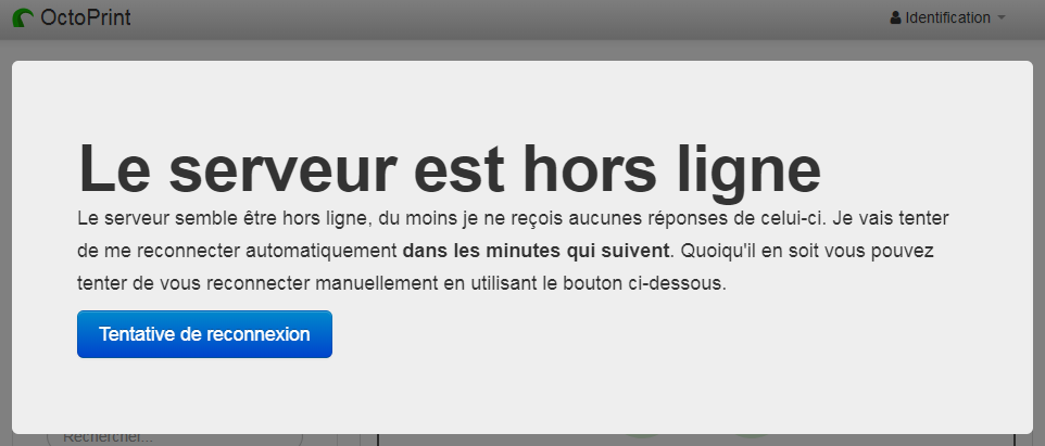

mikebzh44 Posté(e) Avril 26, 2018 Posté(e) Avril 26, 2018 (modifié) Bon, je tente l'accès à mon OctoPi depuis l'extérieur. J'ai donc une Freebox et j'ai redirigé le port 8086de ma Freebox sur le port 80 de l'@IP 192.168.0.xxx de mon rapsberry. Quand j'accède à la page Web d'OctoPrint via @IPFreebox:8086, j'ai bien la page qui se charge mais ensuite j'ai ce message : Y a des trucs à faire en plus du côté de la configuration d'OctoPi ? J'ai un peu regardé sur le web, et je trouve des trucs avec haproxy. Vous, ça a marché "out of the box" ? Edit : bon, en fait, c'est surement le proxy au boulot qui met son grain de sel car ça marche très bien depuis mon smartphone Modifié (le) Avril 26, 2018 par mikebzh44
Sp4s12 Posté(e) Juin 11, 2018 Posté(e) Juin 11, 2018 Etant admin réseau, je me suis dit que j'allais faire un petit tour sur le sujet pour voir un peu ce qu'il se disait, et j'ai remarqué un truc c'est que dans le tuto, l'auteur parle de No-Ip. En 2016, le service était très bien sauf que depuis peu, ils ont décidé que les domaines gratuits nécessitaient une validation tous les 30 jours. Je vous avertis donc sur le fait que vous devrez valider votre domaine tous les mois sur le site de no-ip si vous choisissez d'utiliser ce service. Si vous souhaitez plus de flexibilité, je me permets de vous rediriger vers https://www.dnsdynamic.org/ Le service fourni est identique, vous n'avez pas de validation mensuelle et cela fonctionne très bien. Je l'utilise à la maison, j'ai Octopi et d'autres serveurs qui tournent tous très bien même en accès WAN.
