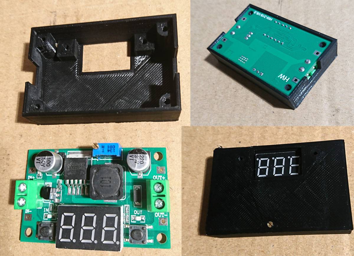

dudulle Posté(e) Janvier 24, 2020 Partager Posté(e) Janvier 24, 2020 Je vais me renseigner à ce sujet, merci. J'en profite pour poster une image de ma dernière réalisation : Un boitier pour un petit circuit : Je suis assez content du résultat, ça s'ajuste parfaitement. 1 Lien vers le commentaire Partager sur d’autres sites More sharing options...

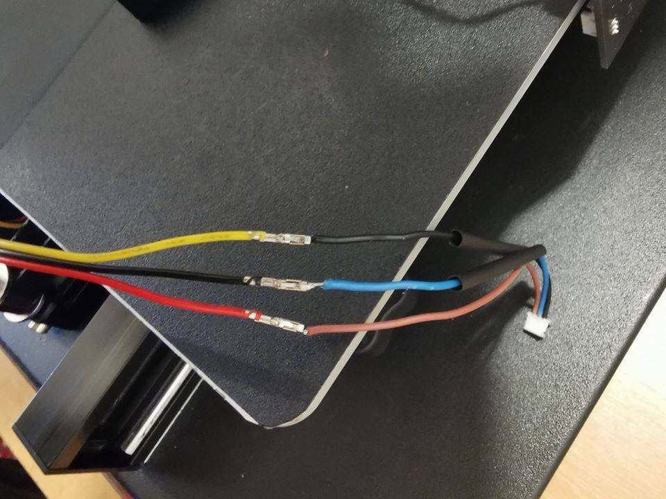

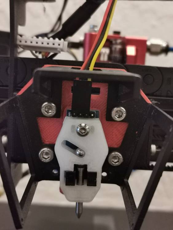

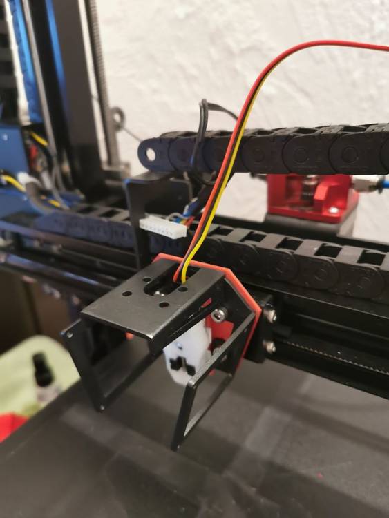

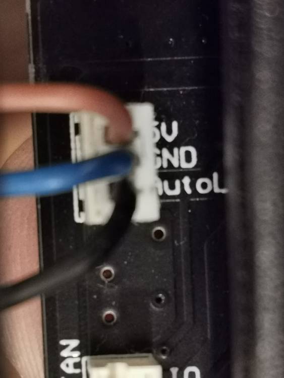

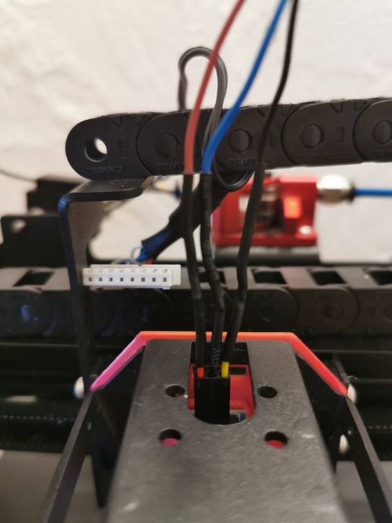

xbillou360 Posté(e) Février 16, 2020 Partager Posté(e) Février 16, 2020 (modifié) Salut voici quelque photos sur une de mes modification pour la ortur ici pour le Touch mi premier test en video ici ou la et fichier pour le support ici Modifié (le) Février 16, 2020 par xbillou360 1 Lien vers le commentaire Partager sur d’autres sites More sharing options...
dudulle Posté(e) Février 17, 2020 Partager Posté(e) Février 17, 2020 (modifié) Bonjour et merci pour vos réponses, et désolé de revenir seulement maintenant, mais je n'avais pas reçu de notification. Oui je parlais d'un capteur type bl touch, sinon j'ai vu qu'il existe aussi des capacitifs, mais je suppose que le capteur par contact est plus précis. J'ai regardé un peu pour démonter le capot pour accéder au capteur, à la buse (il faudra bien que je la change un jour) etc, mais la courroie semble être fixée sur le capot, je ne trouve pas ça très bien pensé. Est-ce que je ne vais pas tout dérégler en démontant ? Le capteur que tu as mis en place se substitue directement à l'autre sans faire la moindre modification ? Et c'est quoi cet afficheur sur le coté gauche de ton imprimante ? Une dernière question : Le capteur dépasse nettement de la buse, il doit frotter sur les parties déjà imprimées non ? Modifié (le) Février 17, 2020 par dudulle Lien vers le commentaire Partager sur d’autres sites More sharing options...

juanpa Posté(e) Février 26, 2020 Partager Posté(e) Février 26, 2020 Le 17/02/2020 at 19:03, dudulle a dit : Une dernière question : Le capteur dépasse nettement de la buse, il doit frotter sur les parties déjà imprimées non ? Heureusement qu'il dépasse de la buse pour palper sinon c'est la buse qui palpe le plateau. Une fois rentrée après le leveling elle doit être à 2 mm au-dessus de la buses, soit 10 couches en 0.2 Lien vers le commentaire Partager sur d’autres sites More sharing options...
dudulle Posté(e) Février 27, 2020 Partager Posté(e) Février 27, 2020 Il y a 22 heures, Dibi a dit : Voir : https://cults3d.com/fr/modèle-3d/outil/lm2596-dc-dc?fbclid=IwAR1NFBYpvdAhWQPisso4PEt5CjSouHYHpI3LQJk-ubCUVLteAWjoF_B9GdU Contrôleur de régulateur continu. C'est marrant, c'est une des premières pièces que j'ai modélisé (mon message du 24 janvier), mais moi c'est pour de l'astronomie. Il sert à quoi sur l'imprimante ? Lien vers le commentaire Partager sur d’autres sites More sharing options...
