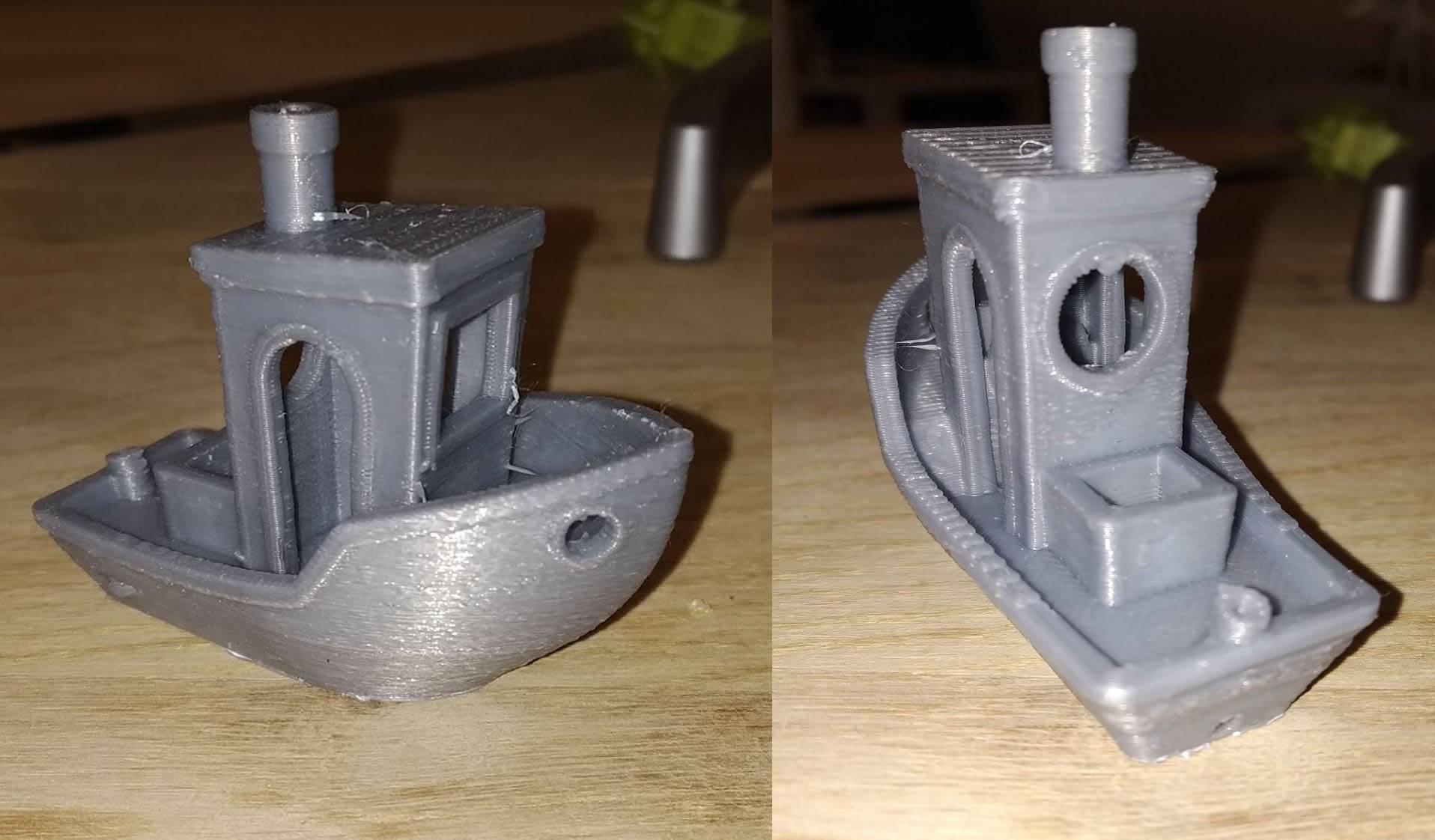

Hello, oui ma 1ere.
C'est un monde que je découvre et j'ai un peu l'impression qu'il y a une part de hasard dans le fait qu'une imprimante de ce type fonctionne du 1er coup.
Dans le cas des machines envoyées gracieusement pour test  - comme celle de motard geek par gearbest - le hasard fait souvent que tout est rose en sortie de carton
Ceci étant, me concernant je trouve l'imprimante très facile à monter (cela se résume à 6 vis) et qualitative malgré un détecteur de filament bouché et quelques bulles sur le plateau.
La calibration est simple et c'est facile à prendre en main.
Je l'ai connecté à un RPI avec octoprint et les benchys imprimés avec Cura et en modifiant le profil par défaut (t°, vitesse) me laisse espérer que je vais réussir à imprimer la dizaine de kilo de 3D870 qui attend
C'est pas aussi clean que celle de Tommy mais je suis quand même happy, c'est dingue comment cette techno est devenu accessible.
Filament fournit,  205°, 55° et 150mm/s

J'ai testé a 215, 210, 205, 190
A 215 les lignes s'effondrent sur elles même, 210 un peu moins et 205 c'est mieux mais pas clean comme à 190. Par contre c'est bien plus solide.
Esthétique versus solidité faut il choisir?
De même, 5° d'écart fait varier le résultat de manière importante, ce qui m’amène à me demander si le code généré adapte la vitesse de déplacement selon que la couche précédente ait eu le temps de sécher complètement ou pas (par exemple, selon que l'on doive imprimer 1 tube de petit diamètre ou un carré de grande dimension)
