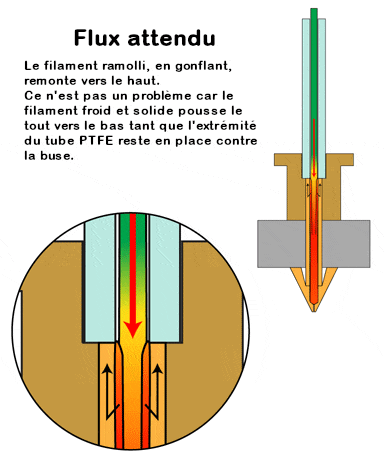

Titi78 Posté(e) Avril 9, 2021 Auteur Posté(e) Avril 9, 2021 @F14Claude Avec le temps et les démontages répétés le pneufit du hotend fini par ne plus maintenir le tube ptfe. Le tube se met à glisser et le bouchon se reforme . Il est sage de prévoir le remplacement du pneufit alors 1

csrico Posté(e) Avril 22, 2021 Posté(e) Avril 22, 2021 Bonjour, j'ai une CR10 S PRO V2 , j'ai bien suivi la procédure de Titi, sauf que mon tube capricorne ne touche pas le haut de ma buse, je ne peux pas plus l'enfoncer, il reste 2 mm entre la tête de la buse et mon capricorne, j'ai bien essayé de forcer j'arrive a le pousser mais la c'est le tube capricorne qui voit son diamètre rétrécir; donc j'ai beau retourné le pb ds tous les sens j'ai un bouchon qui se forme forcement au bout de plusieurs impressions. Ceux qui on une CR10S pro V2 ont il le même soucis. Merci

Pr_Geek Posté(e) Juillet 11, 2021 Posté(e) Juillet 11, 2021 Cher @Titi78, Une petite question qui me tarraude : le Heatbreak doit-il être au contact de la buse ? Je m'explique : lorsque je suis la procédure, le vissage de la buse sur le tuyau un peu sorti me permet de serrer la buse sur le PTFE, mais je pense que cette jonction se fait quelques mm plus bas que le heatbreak. Le plus important est-il de faire l'étanchéité buse/PTFE ou buse/heatbreak, ou faut-il essayer de coller le ptfe sur la buse à la jonction avec le heatbreak. J'espère que je suis clair Bon Week end à tous.
fran6p Posté(e) Juillet 11, 2021 Posté(e) Juillet 11, 2021 Il y a 6 heures, Pr_Geek a dit : Le plus important est-il de faire l'étanchéité buse/PTFE ou buse/heatbreak, ou faut-il essayer de coller le ptfe sur la buse à la jonction avec le heatbreak. Les trois en fait : jonction buse / heatbreak et buse / PTFE. Si le moindre interstice existe alors le colmatage à plus ou moins long terme est assuré. 1
Titi78 Posté(e) Juillet 11, 2021 Auteur Posté(e) Juillet 11, 2021 (modifié) Il y a 8 heures, Pr_Geek a dit : Une petite question qui me tarraude : le Heatbreak doit-il être au contact de la buse ? Oui et avec le ptfe Édit J'avais pas vu que @fran6pavait répondu ! Modifié (le) Juillet 11, 2021 par Titi78 1

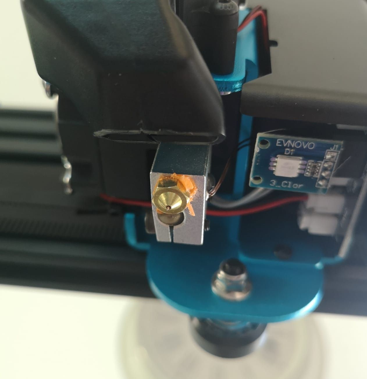

Peabird Posté(e) Janvier 16, 2022 Posté(e) Janvier 16, 2022 (modifié) voila comment est ma buse depuis ce matin suite a quelques interruptions d'impression du fait que les mes premières couches d'une nouvelle bobine ne collait pas au plateau . impossible d'enlever le surplus de PLA séché autour de ma buse vous en pensez quoi sachant que j'imprime sans problème depuis 3 semaines ? Modifié (le) Janvier 16, 2022 par Peabird
Titi78 Posté(e) Janvier 16, 2022 Auteur Posté(e) Janvier 16, 2022 (modifié) @Peabird les causes sont multiples : un mauvais montage d'origine. une trop haute température de buse qui a endommagée le ptfe. un pneu-fit mal verrouillé ou défectueux qui ne maintient pas le tube ptfe. un heatbreak pas assez vissé dans le bloc de chauffe sur lequel la buse ne vient pas en appuis. Modifié (le) Janvier 16, 2022 par Titi78

Savate Posté(e) Juin 23, 2022 Posté(e) Juin 23, 2022 il y a 2 minutes, F14Claude a dit : La procédure s'applique t'elle au Phaetus Dragonfly BMS ? oui, à partir du moment ou il y a une buse, un bloc de chauffe et un heatbreak séparés elle s'applique. pour la E3D revo par contre ...
F14Claude Posté(e) Juin 23, 2022 Posté(e) Juin 23, 2022 Oui sauf que là, le Bowden ne va pas jusqu'à la buse... Ou j'ai mal compris.
Savate Posté(e) Juin 23, 2022 Posté(e) Juin 23, 2022 il y a 9 minutes, F14Claude a dit : Oui sauf que là, le Bowden ne va pas jusqu'à la buse... Ou j'ai mal compris. avec un fullmetal comme le phaëtus le ptfe ne va pas jusqu'à la buse, mais le montage de la buse et du heatbreak doit se faire suivant la procédure sous peine de fuites. 1
