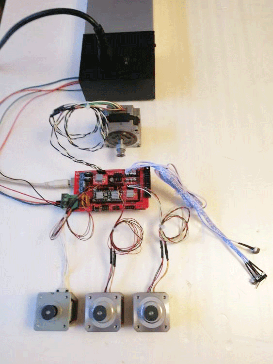

Je suis parti sur une RAMPS 1.4 / Arduino Mega et ce GRBL >>>> appelé GRBL Mega 5X pour 5 axes, dont je n'utiliserai que 4 : X, Y, Z et A
Presque tout marche, les 4 moteurs tournent les origines se font, je sais démarrer la broche, allumer l'aspirateur toussa toussa

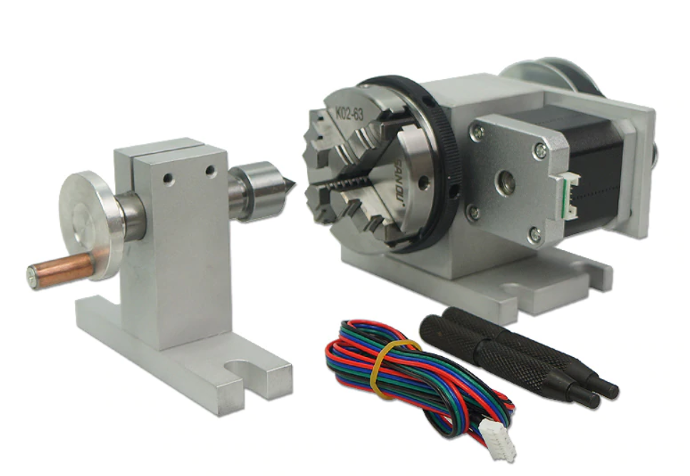

Seule la prise de ref de l'axe rotatif se refuse à fonctionner

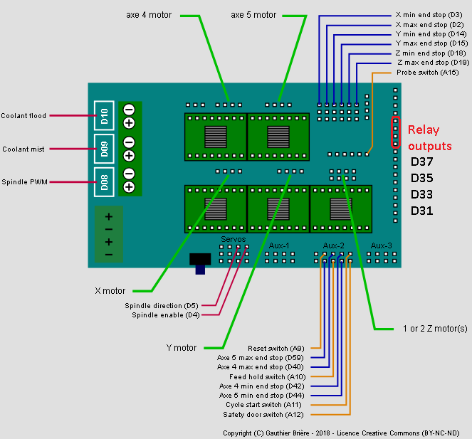

J'ai lu attentivement tout ce que mon Anglais approximatif m'a permis de comprendre, mais je n'arrive pas à trouver comment faire malgré ça :
relay
(évidemment les assignations de pines sont incomplètes ici  : chacune doit être reliée à un GND, je suppose que c'est implicite)
Alors si les "pointures" ici présentes pouvaient me trouver dans les fichiers de config la ligne magique qui m'arrangerait, je serais ravi

La prise de ref ça reviens à faire un "home" de l'axe rotatif c'est bien ça ? ( désolé je n'ai pas trop de vocabulaire en usinage...)
Si c'est bien ça, en théorie il faut utiliser "l'Axe 4 min End stop" et ça ne fonctionne pas, c'est bien ça ?
il y a 8 minutes, lulux a dit :
La prise de ref ça revient à faire un "home" de l'axe rotatif c'est bien ça ?
C'est tout à fait ça, comme c'est un axe rotatif, on monte une espèce de "came" sur la partie tournante qui accoste le end-stop en rotation

Sur une CN 4 axes, on a 3 axes linéaires X Y et Z comme sur une imprimante 3D
Plus un axe rotatif, un diviseur qui est l'axe A et permet de fraiser / graver sur un cylindre, les pièces longues étant soutenues par la contre-pointe
La broche, c'est l'outil rotatif qui usine la pièce. Elle n'a pas besoin de homing. On la met en route sens horaire ou antihoraire, à une vitesse variable, et on l'arrête.

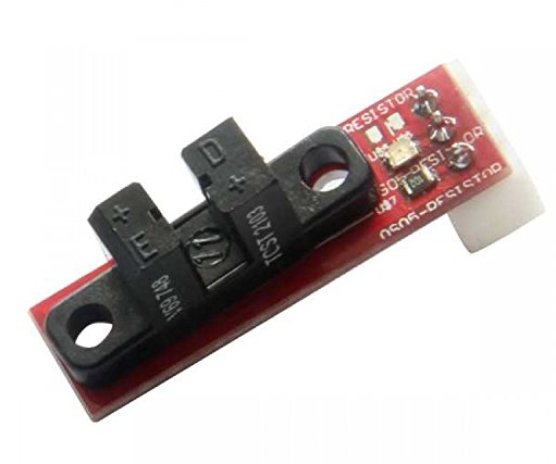

Sur nos cartes, il y a des pines de ref + et -
Sur ma plaque test, j'actionne les endstops à la main, juste pour voir où les brancher et tester le fonctionnement du homing
Usuellement, on les branche sur les pines + ou - comme indiqué sur le fucking manual et on cherche pas plus loin
J'ai branché mes endstops alternativement sur les + et les -, ça n'a aucune incidence, les deux marchent pareil !

Oui le endstop du diviseur est bien branché là où c'est précisé sur l'image que j'ai jointe
C'est pour ça que je cherche dans les configs, mais que j'ai toujours pas trouvé...

J'ai regardé du coté des pins assignés, des fois qu'il y ai une erreur et ce n'est pas le cas.
Ligne 259 à 297 de cpu_map.h
 #define MIN_LIMIT_BIT_0 5 // X Limit Min - Pin D3
  #define MIN_LIMIT_BIT_1 1 // Y Limit Min - Pin D14
  #define MIN_LIMIT_BIT_2 3 // Z Limit Min - Pin D18
  #if N_AXIS > 3
    #define MIN_LIMIT_BIT_3 7 // Axis number 4 : RAMPS AUX2 pin D42
  #endif
  #if N_AXIS > 4
    #define MIN_LIMIT_BIT_4 5 // Axis number 5 : RAMPS AUX2 pin D44
  #endif
  #if N_AXIS > 5
    #define MIN_LIMIT_BIT_5 3 // Axis number 6 : RAMPS AUX2 pin D57
  #endif
  #define _MIN_LIMIT_BIT(i) MIN_LIMIT_BIT_##i
  #define MIN_LIMIT_BIT(i) _MIN_LIMIT_BIT(i)
  #define MIN_LIMIT_DDR(i) _DDR(MIN_LIMIT_PORT_##i)
  #define MIN_LIMIT_PORT(i) _PORT(MIN_LIMIT_PORT_##i)
  #define MIN_LIMIT_PIN(i) _PIN(MIN_LIMIT_PORT_##i)
  #define MAX_LIMIT_PORT_0 E
  #define MAX_LIMIT_PORT_1 J
  #define MAX_LIMIT_PORT_2 D
  #if N_AXIS > 3
    #define MAX_LIMIT_PORT_3 G
  #endif
  #if N_AXIS > 4
    #define MAX_LIMIT_PORT_4 F
  #endif
  #if N_AXIS > 5
    #define MAX_LIMIT_PORT_5 F // (Ramps Aux-3 D58)
  #endif
  #define MAX_LIMIT_BIT_0 4 // X Limit Max - Pin D2
  #define MAX_LIMIT_BIT_1 0 // Y Limit Max - Pin D15
  #define MAX_LIMIT_BIT_2 2 // Z Limit Max - Pin D19
  #if N_AXIS > 3
    #define MAX_LIMIT_BIT_3 1 // Axis number 4 : RAMPS AUX2 pin D40
  #endif
  #if N_AXIS > 4
    #define MAX_LIMIT_BIT_4 5 // Axis number 5 : RAMPS AUX2 pin D59
  #endif
Faudrait peut être assigner d'autre pins MIN et MAX, des fois que ta carte ai un problème.

La broche peut être un "C" si elle tourne autour de "Z" ... "A" pour "X" et "B" pour "Y".
Tous cela est normalisé (heureusement !!!)
Toute broche peut être employée en mode "AXE" mais elle n'est plus la broche donc.
...Pffff : J'ai l'impression de répéter mes formateurs du siècle dernier 😉

Cherchez plus, j'ai trouvé
Le bug se trouvait comme on dit souvent "entre la chaise et le clavier"
(....comme disait Brassens "quand on est con, on est con"........)
Tout marche en simulation, prise de refs, broche, aspirateur, boutons, z-probe
Testé avec un post-pro 4axes OK >>>
Yapluka !

J'imagine qu'un capteur à fourche dans ce genre ça devrait marcher :
Il suffirait, sur l'arrière du diviseur, de planter une goupille de 2mm dans une partie tournante, faire un petit carter qui maintiendrait le end-stop et protègerait de la poussière, et hop !
J'utilise des capteurs inductif sur ma CN et ça me semble pas mal pour prendre les origines sans contact physique... Il existe aussi des capteur à effet Hall dans le même style.

Dernières (mauvaises) nouvelles 😭😭😭😭
Une fois mon proto testé et re-testé, tout marche nickel, j'enlève les Pololus, je passe la Ramps dans le coffret de la CN, je lui connecte mes TB6600 selon le schéma qui va bien, et qui avait très bien fonctionné avec le shield Protoneer : EN, DIR et PUL
Je lance CNCjs, je mets les $$ en ordre de marche (courses, sens des axes, steps toussa toussa)
Trinquille, je commence à faire bouger les axes......
Et là, plus rien qui va !
Quand je bouge l'X c'est l'Y et le Z qui bougent en même temps, les autres axes pareil, même souk, j'y passe l'après midi à tout revérifier dans tous les sens rien à faire.
Pris d'un doute je démonte la Ramps, je remets les Pololus, je reconstitue le proto sur sa planchette, CNCjs, plus rien qui bouge, les moteurs ne se bloquent même plus....
Je me dis Zut j'ai cramé la Ramps, j'en commande une autre vite fait ça coûte 8.99€ je la reçois ce matin, CNCjs...... que dalle !
Je teste vite-fait les Pololus sur une autre carte (Anycubic @Bakatora....) tout bouge, les Pololus sont OK
Aurais-je acheté une Ramps pour rien et fumé l'Arduino ?  Et comment tester ce dernier ?
C'était les niouzes.  Me voilà "bien marri" comme y disent dans les livres.
