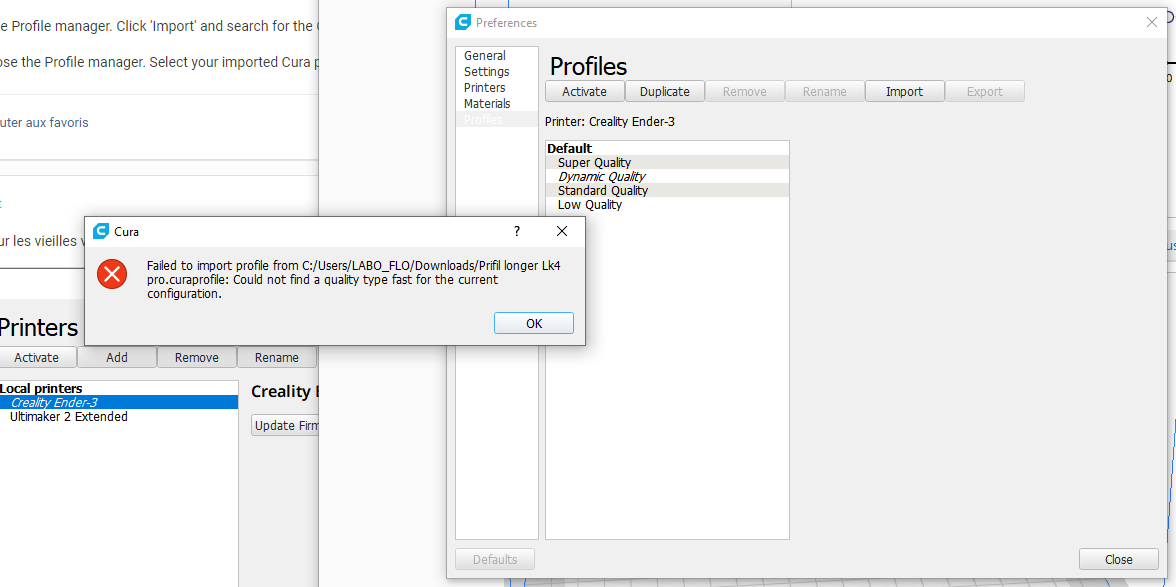

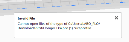

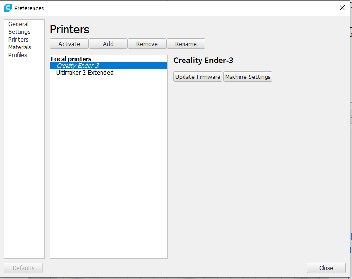

Fl0r1an73 Posté(e) Janvier 20, 2020 Partager Posté(e) Janvier 20, 2020 Le 30/11/2019 at 15:36, Mat67 a dit : Voila mon profil, j'ai de très bon résultats avec. La modification du fang m'a permis de monter à quasi 75° sans support Prifil longer Lk4 pro.curaprofile 3 Ko · 53 downloads Excusez ma question de noob hein ... Mais comment je peux importer ce fichier dans Cura ? J'ai pas de bouton "import" dans "manage printers " ? J'ai point trouvé de tuto ... Lien vers le commentaire Partager sur d’autres sites More sharing options...
blubsy Posté(e) Janvier 20, 2020 Partager Posté(e) Janvier 20, 2020 (modifié) - Glisser déposé, et c'est dans cura... - Ouvrir avec... Modifié (le) Janvier 20, 2020 par blubsy Lien vers le commentaire Partager sur d’autres sites More sharing options...
Fl0r1an73 Posté(e) Janvier 20, 2020 Partager Posté(e) Janvier 20, 2020 Ah bon ? Bah perso , glisser-déposer ou ouvrir avec , j'ai ceci : Lien vers le commentaire Partager sur d’autres sites More sharing options...
blubsy Posté(e) Janvier 20, 2020 Partager Posté(e) Janvier 20, 2020 Arf dsl je pensais au fichier classique 3d pas au config spécifique de ton imprimante.Tiens je regarderais ce soir car cela m'interresse aussi... Lien vers le commentaire Partager sur d’autres sites More sharing options...
blubsy Posté(e) Janvier 20, 2020 Partager Posté(e) Janvier 20, 2020 J'ai trouvé ç a mais pas testé : In Cura 15.04.x: Click 'File' --> 'Save profile..' in the menu bar. Save the profile somewhere on the computer. In Cura 2.1.x: Click 'Profile' --> 'Manage profiles'. You are now in the Profile manager. Click 'Import' and search for the Cura 15.04.x profile. Click 'close' to close the Profile manager. Select your imported Cura profile in the settings panel on the right! Lien vers le commentaire Partager sur d’autres sites More sharing options...
Fl0r1an73 Posté(e) Janvier 20, 2020 Partager Posté(e) Janvier 20, 2020 (modifié) Sa marche que sur les vieilles versions de Cura , sur la 4.4.1 , il n'y a nul part l'option pour l'import de profils ... Du coup soit c'est en utilisant une vieille version de Cura , soit j'ai raté un truc ? C'est pas ultra gênant en soi , l'imprimante fonctionne ok avec le profil de la ender 3 mais je suis curieux de comprendre J'ai essayé de l'ajouter a "profiles" (la y a un bouton import) sauf que sa fait ça : Modifié (le) Janvier 20, 2020 par Fl0r1an73 Ajout essais Lien vers le commentaire Partager sur d’autres sites More sharing options...
