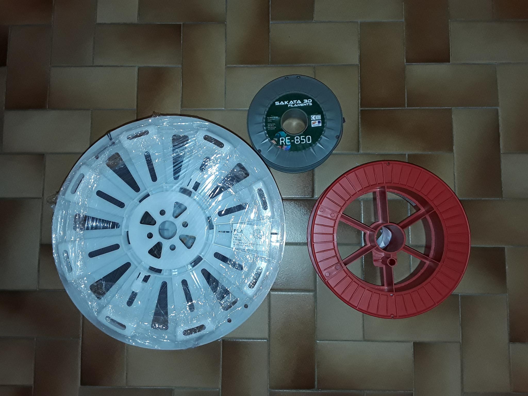

Yo' Posté(e) Novembre 2, 2019 Posté(e) Novembre 2, 2019 Hello,  8Kg, 2.3Kg et 750g. 8Kg, 2.3Kg et 1Kg.  2
juanpa Posté(e) Novembre 2, 2019 Posté(e) Novembre 2, 2019 (modifié) Salut, C'est du Ariane Plast ? Tu as les dimensions de la bobine 2.3kg ? DiamÚtre trou central et diamÚtre totale de la bobine.? Pour savoir si mon support bobine est assez haut. Punaise la 8kg c'est tout simplement énorme ^^ Modifié (le) Novembre 2, 2019 par juanpa
Yo' PostĂ©(e) Novembre 2, 2019 Auteur PostĂ©(e) Novembre 2, 2019 il y a 9 minutes, juanpa a dit : Tu as les dimensions de la bobine 2.3kg ? Diam. 30 cm Largeur 10 cm Diam. Trou 5 cm A plus ou moins 2 mm  il y a 10 minutes, juanpa a dit : C'est du Ariane Plast ? oui.  il y a 10 minutes, juanpa a dit : Punaise la 8kg c'est tout simplement Ă©norme ^^ C'est clair. La taille du trou central est Ă©tonnante. Maintenant faut que je me trouve un dĂ©rouleur. Â

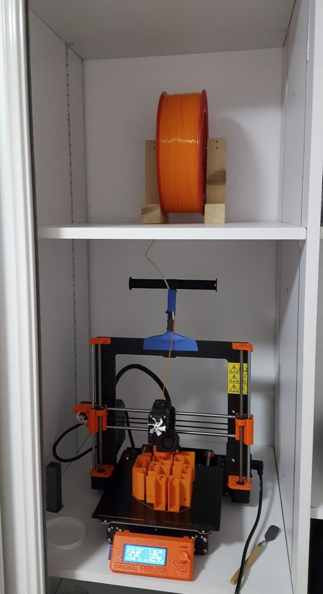

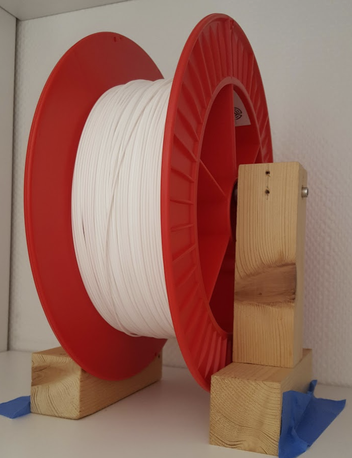

Kachidoki Posté(e) Novembre 11, 2019 Posté(e) Novembre 11, 2019 J'utilise un truc ultra high-tech, du bois : J'ai mis un tube (fixe) faisant office d'axe, et entre les deux piliers j'ai mis 2 roulement 608. Le moyeu de la bobine est posée directement sur les roulements. Un tube PTFE passe derriÚre, entre la planche et le mur, car la machine est à l'étage en dessous :  SystÚme trÚs simple, monté en 5min chrono dans l'urgence à l'époque, et j'ai fait passer quelques bobines de 2.3kg depuis par ce biais. 3

Kachidoki Posté(e) Novembre 11, 2019 Posté(e) Novembre 11, 2019 Si tu regardes bien, j'utilise un procédé repositionnable de haute précision pour régler ce problÚme. Le scotch 3M de peintre bleu. 3
juanpa Posté(e) Novembre 11, 2019 Posté(e) Novembre 11, 2019 (modifié) Merde ! j'avais pas vu ta réponse ! Mais lol le spool holder en bois ! je pense que vais en faire un aussi si ça continue. Modifié (le) Novembre 11, 2019 par juanpa

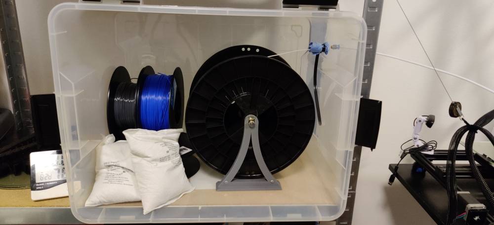

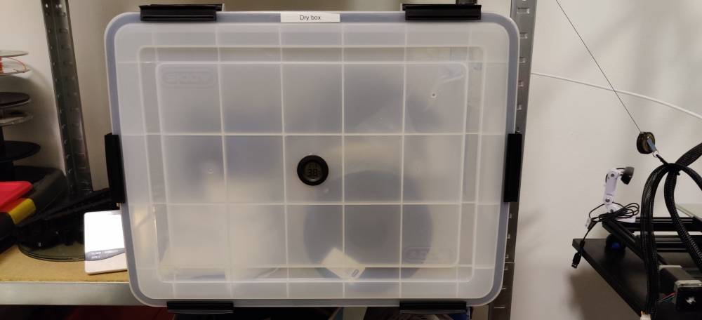

miserovitch Posté(e) Novembre 13, 2019 Posté(e) Novembre 13, 2019 Salut, Pour mes bobines de 5 Kg (PLA) j'utilise dorénavant un caisson étanche avec capteur de température et humidité. Ca marche pas mal, je maintiens l'hygrométrie en dessous de 40% vs les 80% ou + en dehors. Le caisson est relié a l'extrudeur avec un tube PTFE pour éviter au max le contact avec l'air extérieur. J'ai mis des gros sacs de silica gel, que je seche de temps en temps au micron onde. Je te met des photos en fin de journée. ps: Pour les bobines de 1 Kg de PLA je laisse à l'exterieur, ca se consomme suffisamment vite pour ne pas avoir de probleme. Cdt LC 1

miserovitch Posté(e) Novembre 13, 2019 Posté(e) Novembre 13, 2019 Hello,Voici ma drybox tout ce qu'il y a de plus standard.CdtLCEnvoyé de mon OnePlus 7 1

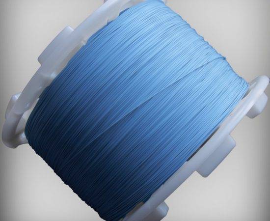

filament-abs.fr Posté(e) Novembre 14, 2019 Posté(e) Novembre 14, 2019 Salut,  Nous aussi nous vendons des bobines de grosse capacité (jusqu'à 25kg). Voici la 10kg:  Pour le support, nous avons essayé plein de modÚles, jusqu'au modÚle à axe vertical. Finalement, nous avons opté pour un modÚle trouvé sur thingiverse (ici présenté avec un bobine de 2kg):  Je n'arrive plus à le retrouver sur thingiverse mais bon, les piÚces ne sont pas difficiles à modéliser. Il ne faut pas installer de roulements car si en effet la bobine tire moins sur le fil, il y a un phénomÚne de ballant qui tire fort sur le fil à chaque tour inopinée de la bobine ou au contraire en déroule une bonne partie d'un seul coup. Il faut donc laisser la bobine pendre sur l'axe horizontal comme sur la photo. Bien entendu cela sous entend que l'imprimante possÚde un bon moteur d'entraßnement... Le "top" serait de motoriser l'axe mais il faut développer une interface avec l'imprimante de façon à dérouler en fonction de la consommation de fil et de ce qui reste sur la bobine. Pas simple. 1
Kachidoki PostĂ©(e) Novembre 14, 2019 PostĂ©(e) Novembre 14, 2019 il y a 48 minutes, filament-abs.fr a dit : Il faut donc laisser la bobine pendre sur l'axe horizontal comme sur la photo. Bien entendu cela sous entend que l'imprimante possĂšde un bon moteur d'entraĂźnement... Justement c'Ă©tait comme ça que j'avais installĂ© ma bobine (2.3kg) sur son axe Ă la base, mais le fil Ă©tait toujours tendu. Le moteur d'extrusion entraĂźne bien le fil c'est pas un problĂšme, mais c'est tout le chariot X qui se "soulĂšve" par la traction gĂ©nĂ©rĂ©e. Du coup (et je suis un anti-roulement vĂ©tĂ©ran) j'ai ajoutĂ© les deux roulements sur lesquels repose le moyeu de la bobine, MAIS, il ne faut surtout pas que le moyeu devienne concentrique avec l'axe. Sinon lĂ oui ça peut dĂ©rouler tout seul comme tu le prĂ©cise, ne serait-ce que parce que la bobine n'est pas Ă©quilibrĂ©e, mais surtout au moindre Ă -coup (ex: la tĂȘte qui part Ă toute vitesse du centre vers une extrĂ©mitĂ©). LĂ avec des roulements, en restant dĂ©centrĂ©, c'est un bon compromis, ça se dĂ©roule bien, mais sans se vider tout seul. AprĂšs j'ai aussi la particularitĂ© d'utiliser un bowden derriĂšre le placard pour guider le fil au plus prĂšs de l'imprimante. il y a 55 minutes, filament-abs.fr a dit : Le "top" serait de motoriser l'axe mais il faut dĂ©velopper une interface avec l'imprimante de façon Ă dĂ©rouler en fonction de la consommation de fil et de ce qui reste sur la bobine. Pas simple. @Titi78 a conçu un systĂšme simplissime pour ça. 1
