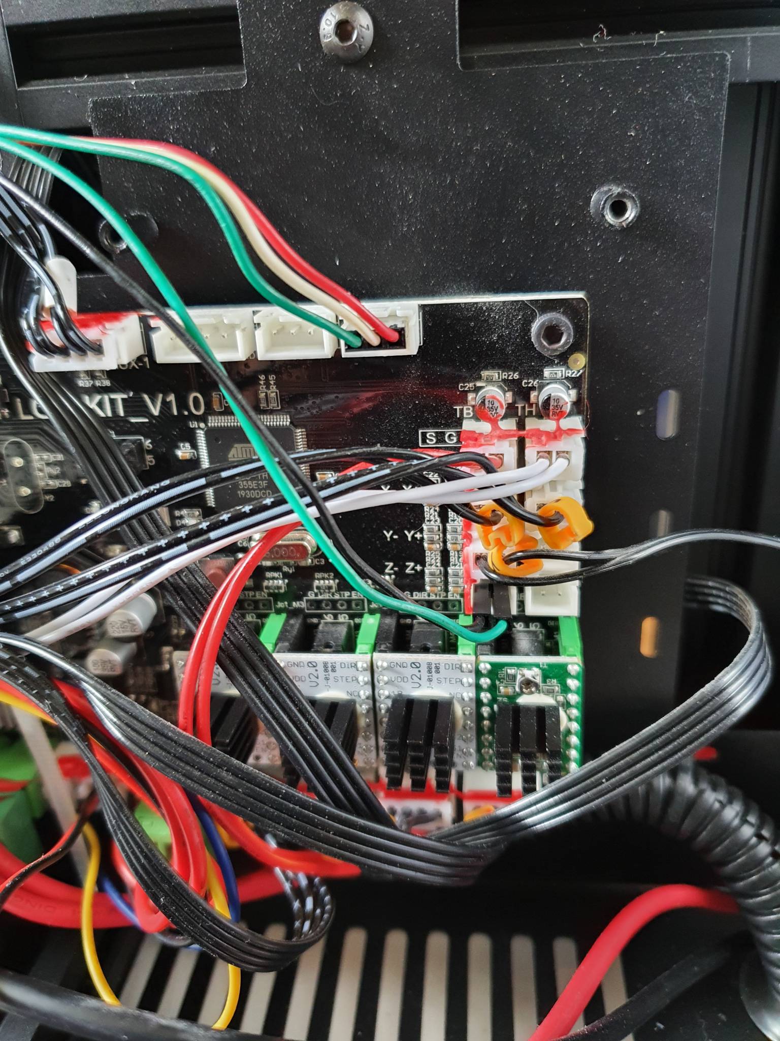

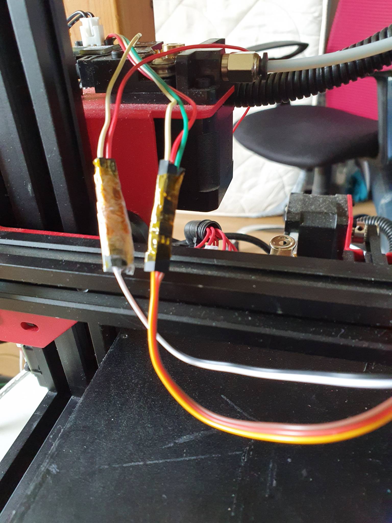

williamwwlr Posté(e) Mai 22, 2020 Partager Posté(e) Mai 22, 2020 Le 01/12/2019 at 19:13, Yo' a dit : Hello, Lorsque je mets en route l'imprimante, le 3D Touch sors et rentre 4 fois de suite. C'est normal ? Lorsque je fais un G28, j'ai un homing sur X et sur Y mais la buse ne descend pas et le 3DTouche est tout rouge. Qu'est ce qui s'passe-t-il ? EDIT : Il se passe que je n'ai pas branché les fils noirs et blanc sur le bon connecteur ... ça marche du coup tu la brancher ou a tu une photo je crois avoir fais la même bêtise Lien vers le commentaire Partager sur d’autres sites More sharing options...

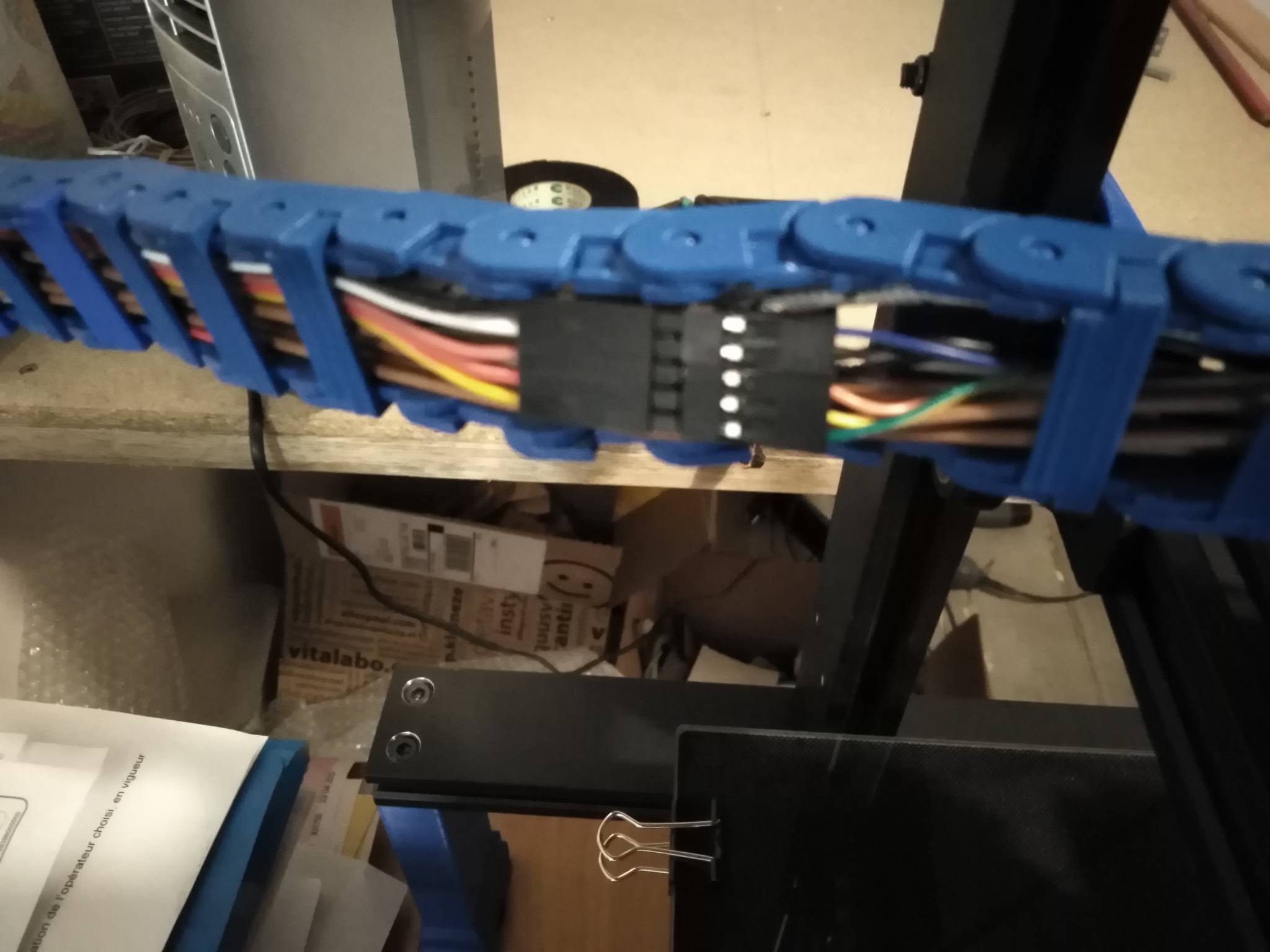

PLFmoto Posté(e) Mai 22, 2020 Partager Posté(e) Mai 22, 2020 Comme je l'ai déjà dis (mais le post a été déplacé) sur les version 3.0, il faut mettre les connecteurs entre le 3Dtouch et la rallonge à l'envers. Ensuite, branché comme sur le premier post du sujet Lien vers le commentaire Partager sur d’autres sites More sharing options...
Yo' Posté(e) Mai 22, 2020 Partager Posté(e) Mai 22, 2020 @williamwwlr, Au lieu de brancher le 3DTouch sur le Z-, je l'avais branché sur Z+. Lien vers le commentaire Partager sur d’autres sites More sharing options...

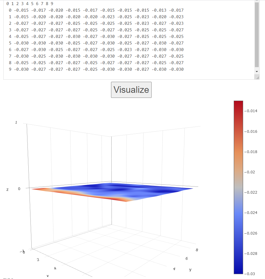

Psykokwak Posté(e) Mai 25, 2020 Partager Posté(e) Mai 25, 2020 Le 18/05/2020 at 23:01, Psykokwak a dit : J'ai testé un leveling en déconnectant les moteurs X et Y. Donc j'ai fait 10x10 probes au même endroit. Déjà on constate un drift sur l'axe Z avec 0.08mm de différence entre la 1er et la 100eme mesure. : Comment expliquer ce drift ? Hello à tous, J'ai reçu mon nouveau moteur Z avec vis intégré ( https://www.amazon.fr/gp/product/B01DVD87Q6/ ) et je l'ai monté en lieu et place du moteur d'origine avec coupleur souple. Puis j'ai refait le même test que la dernière fois (ci dessus). C'est beaucoup mieux cette fois. J'ai "que" 0.015mm de delta là où j'avais 0.080mm avant! Voir ci dessous. Egalement un M48 me retourne : Receive M48 Z-Probe Repeatability Test Finished! Mean: 0.168250 Min: 0.165 Max: 0.170 Range: 0.005 Standard Deviation: 0.001601 Sachant qu'avec 400 steps par mm, ça donne de toute façon une résolution maximal de 0,0025mm. Conclusion : je suis satisfait. Maintenant je vais monter le double Z avec le même moteur. Lien vers le commentaire Partager sur d’autres sites More sharing options...
