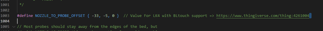

Pour ma part j'ai installé un 3D-touch sur ma Longer LK4 pro suivant la méthode de [thibis] https://www.thingiverse.com/thibis/designs
disponible ici : https://www.thingiverse.com/thing:4261004
V = fil rouge
M= fil marron
L= fil orange
P: fil noir
B= fil blanc.
Au démarrage de l'imprimante le BL-touch doit faire deux ou trois rentrer-sortie
si lors de la prise d'origine quand la tige du BL-touch  rentre mais l'axe continue à descendre c'est peut être une inversion des fil noir et blanc.
Faite un essai en hauteur sur votre doigt pour avoir le temps de réagir.
Évidement il faut faire évoluer le firmware de Marlin pour pris en compte des décalage de sonde et activé le sécure Z-probe et aussi activé les Gcode 851 et 852 (modification probe - offset et prise en compte Babystepping.
J'en ai donc profité pour passer à Marlin 2.0.7.2.
Bien entendu il faut une version de firmware d’écran spécifique pour notre Touchscreen vertical. (disponible en français)
Vous trouverez plus d'information ici : https://github.com/DaGr70/Marlin_Longer_LK4_pro
Devrait fonctionner aussi sous Alphawise U30 pro ... (Même carte mère LGT V1.1)

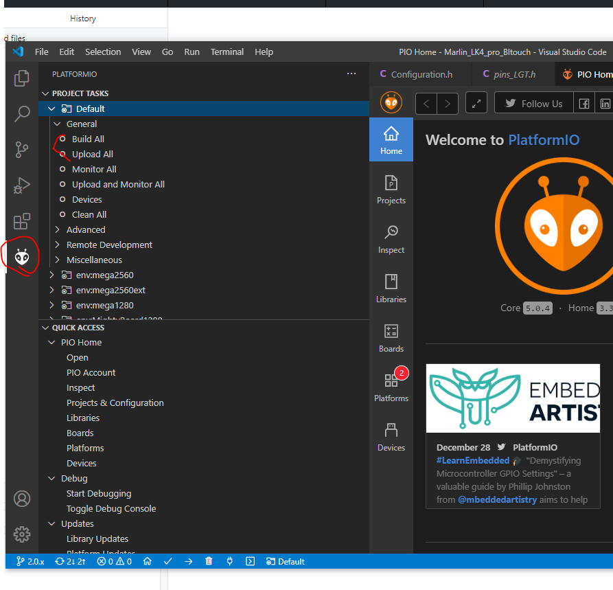

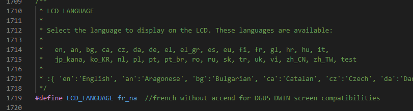

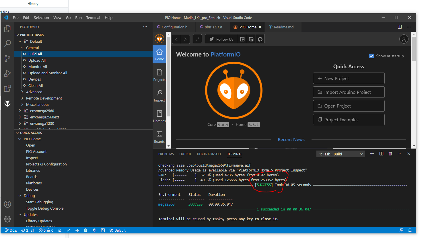

Bonjour, j'ai réussi à flasher avec ce firmware avec Visual Studio Code après un cour improviser avec différentes vidéos Youtube (il y a rien avec la version 2020 assez différente).
Maintenant l'écran clignote sur le Logo et je n'ai pas encore trouvé pourquoi

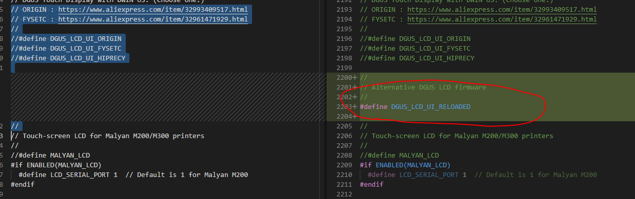

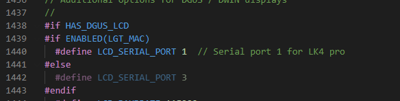

une fois le firmwareMmarlin installé via platfomrIO, il faut aussi mettre à jour le Firmware de l’écran.
Effectivement le Firmware original de Longer n'est compatible qu'avec la version 1.1.9 de MArlin modifiée LGT
Le firmware en français est disponible ici :
https://github.com/DaGr70/Marlin_Longer_LK4_pro/files/5747040/Longer_LK4pro_French.zip
Pour mettre à jour le firmware de l’écran :
- il faut copier le dossier DWIN_SET sur une carte SD (dans dossier DWIN_SET) (carte formateé fat32)
- demonter l'ecran pour avoir accés au lecteur de carte SD (celui de l'ecran)
- inseré la carte contenue le dossier DWIN_SET
-brancher le cable de l'ecran et le maintenir sur une surface isolée( attention coutact electrique)
- branche le cable usb  de l'imprimante (pour alimentation)
- a ce moment l’écran va s’allumé et commencer la mise à jour.
- attente la fin de la mise à jour (écran bleu avec apparition de END en partie haute.
- débrancher le cable usb.
- retiré la carte de l'ecran
- démarrer ou brancher le cable usb pour vérifier que l'affichage s'effectuer correctement.
- remettre l’écran dans son logement.

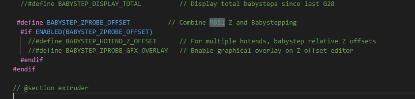

Concernant le Z_offset je n'ai pas eu besoin de rajouter de ligne de G-code :
Juste une activation du bed leveling :
M420 S1
Dans le fichier de configuration.h de Marlin j'ai activé  BABYSTEP_ZPROBE_OFFSET:
Pour info mon Gcode de demarrage: (testé sur Cura)

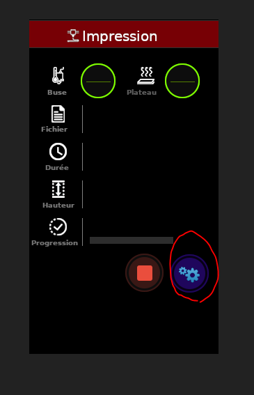

Je n'ai aucun souci avec le Z-offset : il garde bien la valeur en mémoire et modifiable en cours d'impression  via l'icone bleue avec engrenage :
puis bouton haut et bas :

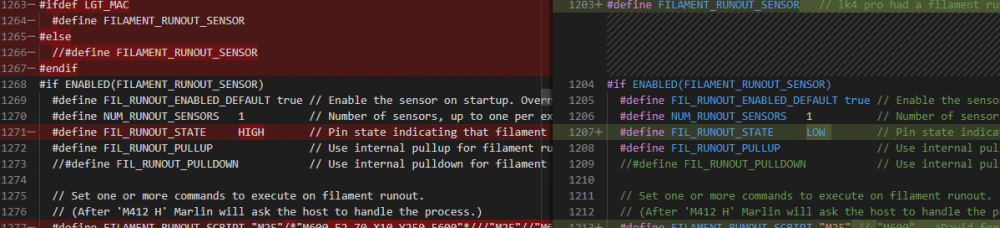

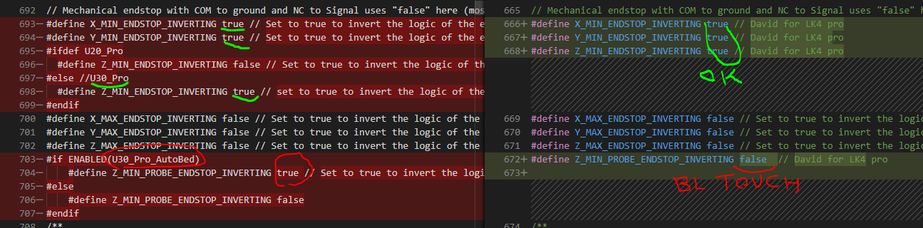

Perso je n'ai pas ressui a faire fonctionner le marlin https://github.com/mrv96/Alfawise-U30-Pro-Longer-LK4-Pro-Marlin-2-Stock-Mainboard avec l’écran DWIN de ma longer LK4.
C'est pourquoi je me suis rabattu sur une variante de Desuuuu adaptée à la longer (attribution des pins pour carte LGT et ecran vertical)
Cependant si je compare les deux fichier de config  j'observe les différences suivantes :
LE Z_min_endstop_inverting est sur false pour ma LK4 pro équipée d'un BL-touch.
True pour U30pro ?
A vérifier car s'il y a inversion de ce signal l'imprimante peux se bloque lors du homing.

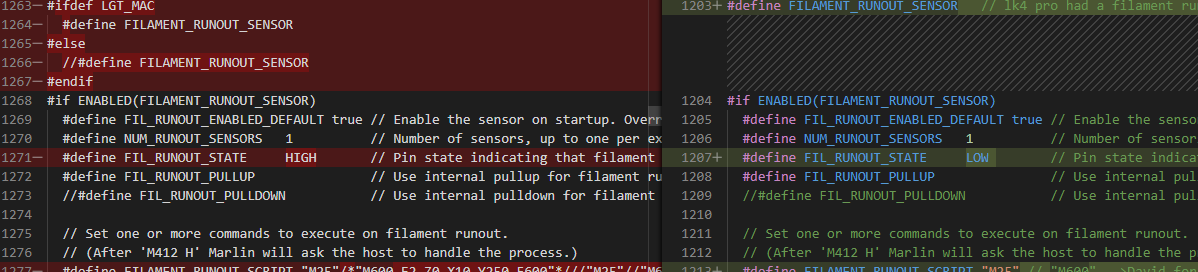

Deuxième point concernent le capteur de filament :
Sur la LK4 l’état est bas lorsque le filament n'est pas present.
L' U30 pro est différente de la LK4 pro ?
Et enfin dernier point le firmware de l’écran que j'ai communiqué ne fonctionnera qu'avec : DGUS_LCD_UI_RELOADED
Disponible avec une version spéciale de MArlin
Si vous utilisez le marlin : Alfawise-U30-Pro-Longer-LK4-Pro-Marlin-2-Stock-Mainboard il faudra utiliser le firmware de l’écran correspondant. Et je ne saurais pas dire lequel, voir avec les auteurs.

J'ai essayé à nouveau de compiler votre dossier https://github.com/DaGr70/Marlin_Longer_LK4_pro avec Visual Studio Code, car j'avais auparavant utilisé Arduino IDE qui est un peu allergique à Marlin 2. Ça avais fonctionner mais maintenant j'ai des doutes.
Malheureusement VSC refuse de compiler et me donne comme erreur "Unknown Motherboard 1050". Pourtant cela fonctionne bien avec le dossier de https://github.com/mrv96/Alfawise-U30-Pro-Longer-LK4-Pro-Marlin-2-Stock-Mainboard
Connaissez-vous la raison ? Avec quel logiciel avez-vous compilé ce dossier ?
Merci et bon réveillon
La carte mère  1050 est celle que j'ai créée pour prise en charge de la carte LGT de Longer/Alphawise.
les fichiers modifiés sont :
marlin/scr/pins/pin.h
Marlin/scr/core/boards.h
Le fichier ajouté est :
marlin/scr/pins/ramps/pins_LGT.h
De mon coté j'ai compilé avec PlatformIO sans souci, avec compilateur par défaut :
Je ne l'ai pas testé avec Arduino IDE.
Je vous conseille de reprendre le dossier original (https://github.com/DaGr70/Marlin_Longer_LK4_pro) et de modifier uniquement les fichiers configuration.h et  Configuration_adv.h selon vos besoins . (nom imprimante / decalage BLtouch/ correction Screw X y Z, vitesses , Temperature....
Bonne soirée

VSCode n'est autre qu'un editeur de code basique avec des extensions, ce qui faut comprendre et connaître c'est surtout PlatformIO, et plus précisément l'extension sur VSCode. 🙂
Il y a 3 heures, akdm a dit :
Il y a 5 heures, Zohreh a dit :
Un grand merci pour votre investissement afin de m'aider.
Mais je ne suis pas assez sûre pour faire cette modification de firmware. Mes connaissances de Visual Studio Code sont encore trop limitées. Il faut d'abord que je trouve de bon tutos afin de mieux connaître ce software
Tout à fait Akdm, l'idée est d’utiliser PlatformIO pour compiler et téléverser le code sur nos imprimante.
@Zohreh, Sans aller jusqu'à modifier le code, (connaissance en C+ et python indispensables) vous pouvez dans un 1ere temps modifier les fichier configuration.h et éventuellement configuration_adv.h pour adapter les caractéristiques de votre imprimante.

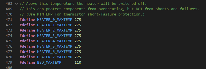

Fichier configuration.h
nom de l’imprimante :

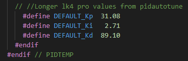

température maximum que vous souhaitez : (perso j'ai limité le lit à 100°C et la buse à 260°C)
Pour les PID vous pouvez mettre les valeurs que vous aviez obtenues lors des dernières autocalibration :
Mais pas indispensable il suffit de relancer une calibration et le système se chargera de mettre à jours les valeurs.

Décalage entre sonde et buse :
Il est important d’indiquer les valeurs X et Y  de decalage entre la pointe du bl-touch et de la buse. Ces valeur dépendent du support de BL-touch utilisé. (ici le BLtouch est situé  33mm à gauche et 5 mm devant  la buse)
A notre que la valeur en Z est à 0 car sera calibrée par le Z-offset
Attention à bien utiliser un support permettant la détection du plateau par la sonde avec que la buse ne percuter le plateau...
pour LK4 pro et U30pro un support est dispo ici : https://www.thingiverse.com/thing:4261004

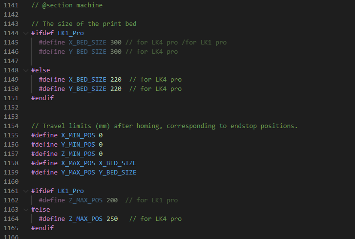

La taille de la zone de travail :
Normalement l'Alphawise U30 pro est identique à la longer LK4 pro

la langue :
ici en français sans accent (Je n'ai pas encore trouvé comment faire accepter les accents à notre ecran DWIN). Si quelqu’un posséde la solution je suis preneur 😉
pour anglais :
#define LCD_LANGUAGE en
