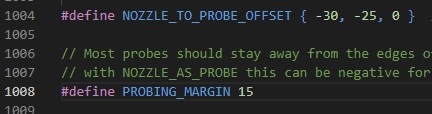

guigui82 Posté(e) Mars 10, 2021 Posté(e) Mars 10, 2021 Il y a 3 heures, Bestor a dit : Je teste; Retour dès que possible; Merci De retour à la maison, je suis pas loin de la bête. Niveau configuration.h : Par rapport à la dernière version de @DGR70, les modifications apportées sont celles là au niveau du probe offset : Je tiens compte du décalage du bl touch par rapport à la buse avec le fang de Daemoncrack où l'on a le pointeur à 30mm à gauche de la buse et à 25mm à l'avant (mesure réelles effectuées). Par contre, je pars sur une marge à 15mm du bord gauche et avant du plateau. Pour infos, dans cette version, les leds néopixel sont activées mais je ne pense pas que ce soit gênant si tu n'en as pas:

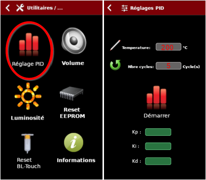

Bestor Posté(e) Mars 10, 2021 Posté(e) Mars 10, 2021 Bon, voici mon retour; Merci pour la correction guigui82, Alors, premièrement, ça fonctionne très bien niveau flash, connexion avec octoprint, etc.... D'ailleurs, je n'ai rien à changer (paramètres ip ou autre); Sauf le port COM (ancien Cura), qui est passé de COM4 à COM5.... (les subtilités de windows je suppose). Une fois installé, c'est parti dans tous les sens... rien ne fonctionnait convenablement. La solution facile à été de reseter l'eeprom via l'écran, ça a remis tout en ordre. Pour le nivellement, ça a fonctionné, il m'a établi une carte (pas besoin de faire un Zoffset pour créer ce relevé des points. Par contre, je joue avec le Zoffset avant de lancer une impression (pour plus ou moins appuyer la première couche). J'ai donc pu déterminer qu'il y avait presque 0.4 mm entre un plateau à 40° et un autre à 80.... (j'ai des bulles qui ont fait leur apparition sur le buidtak (vivement le retour de mes miroirs qui sont dans le lave-vaisselle). Pour les pinces, j'ai essayé de chipoter comme le suggère demoncrack, avec le Y endstop en le reculant de 3 mm, mauvaise idée, ça décale tout, la buse est ok, mais le plateau vient taper l'avant.... donc j'ai remis à l'endroit d'origine. J'ai appris aussi que le X endstop n'est pas déplaçable lol;;; J'ai testé via octoprint (lancé depuis Cura directement après le découpage), mais des petits défauts dans l'interface graphique sont apparus (pourcentage de progression qui reste à zéro par exemple); j'ai fait quelques photos..; Il me reste à tester via ma carte Sd.... Par contre, je n'arrive pas à automatiser le tout (lancer depuis cura, l'impression du fichier en faisant un G29 au préalable.....), je ne désespère pas.... Bon travail, encore merci

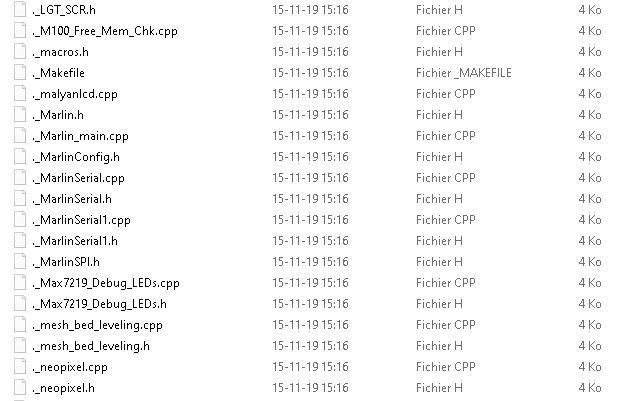

lynyrd Posté(e) Mars 16, 2021 Posté(e) Mars 16, 2021 Le 15/11/2019 at 21:25, Legeantbleu a dit : J'ai pris le dernier firmware officiel de longer3d (identique chez alfawise), j'ai juste bidouillé la partie BLTouch Je ne trouve pas le Marlin.ino dans le fichier mit en pièce jointe sur le premier poste
