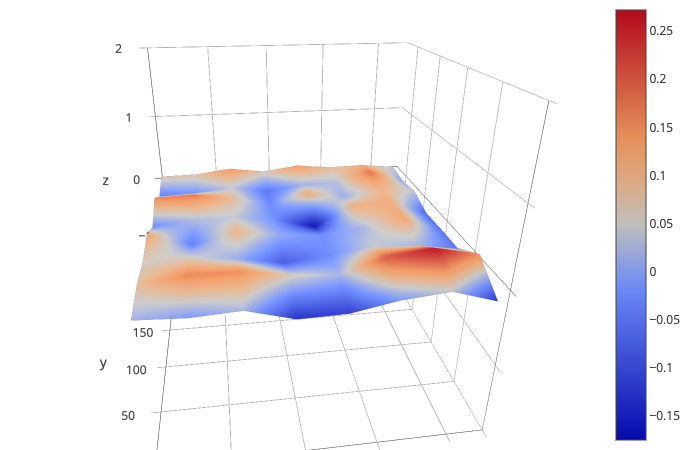

Avrel Posté(e) Décembre 27, 2019 Partager Posté(e) Décembre 27, 2019 il y a 5 minutes, yecine06 a dit : Après un nouveau G29 Recv: echo:busy: processing Recv: Bilinear Leveling Grid: Recv: 0 1 2 3 4 5 Recv: 0 +0.032 +0.057 -0.163 +0.452 +0.477 +0.217 Recv: 1 +0.140 +0.227 +0.240 +0.052 +0.162 +0.685 Recv: 2 +0.445 +0.332 -0.160 +0.432 +0.095 +0.735 Recv: 3 +0.125 -0.138 -0.080 +0.445 +0.087 +0.742 Recv: 4 -0.243 +0.360 +0.765 +0.077 +0.695 +1.200 Recv: 5 +0.825 +0.377 +0.915 +0.867 +1.212 +1.772 Recv: Recv: X:220.00 Y:215.00 Z:10.33 E:166.69 Count X:17600 Y:17200 Z:4840 L'a c'est plus une correction que doit faire le soft a sa place je jetterais l'éponge , tu te rends compte tu as une correction max de 1.7mm par rapport a ton G28 Lien vers le commentaire Partager sur d’autres sites More sharing options...

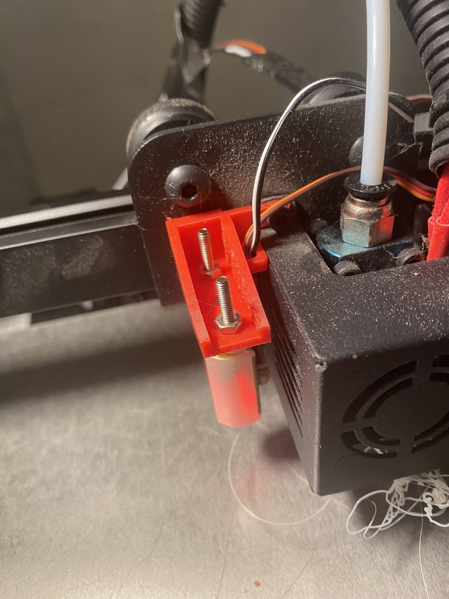

yecine06 Posté(e) Décembre 27, 2019 Partager Posté(e) Décembre 27, 2019 (modifié) il y a 50 minutes, Avrel a dit : Effectivement c'a ne risque pas de fonctionner , 0.37 mm correspond a presque de couches d'impression c'est énorme. Le support de ton 3dtouch est il très rigide ? il ne faut absolument pas qu'il bouge . Dans un premier temps il faudrait s'assurer de la précision de la machine , tu mets une feuille de papier sur ton lit et tu viens faire tangenter la buse, tu note la valeur Z a l'écran, tu remonte de 50mm en z,puis tu redescends jusqu’à tangenter sur la feuille et tu compares la valeur en z avec celle que tu avais noté le coup d'avant et tu recommences l’opération 3/4 fois. Si ta mécanique est bonne tu devrais toujours retomber su la même valeur J'ai fait le test mécanique plusieurs fois et je retombe bien sur la même valeur Par contre j'ai eu une fois ou la valeur M48 étaient plus basse 0,001 de déviation avec un probing sur 4 essaie Recv: Mean: 0.118125 Min: 0.117 Max: 0.120 Range: 0.003 Recv: Standard Deviation: 0.001083 Recv: Recv: X:185.00 Y:155.00 Z:12.10 E:0.00 Count X:14800 Y:12400 Z:4840 Recv: o Mais en fait la valeur est élevé quand j'ai des probleme de probing comme dans la vidéo ci dessous Sinon pour le support j'ai pris celui du tuto que j'ai imprimé en PLA et bien fixé avec des vis comme dans la photo ci dessous Modifié (le) Décembre 27, 2019 par yecine06 Lien vers le commentaire Partager sur d’autres sites More sharing options...
Avrel Posté(e) Décembre 27, 2019 Partager Posté(e) Décembre 27, 2019 il y a 3 minutes, yecine06 a dit : J'ai fait le test mécanique plusieurs fois et je retombe bien sur la même valeur Par contre j'ai eu une fois ou la valeur M48 étaient plus basse 0,009 de déviation Mais en fait la valeur est élevé quand j'ai des probleme de probing comme dans la vidéo ci dessous Sinon pour le support j'ai pris celui du tuto que j'ai imprimé en PLA et bien fixé avec des vis comme dans la photo ci dessous Je ne vois pas la vidéo........ Lien vers le commentaire Partager sur d’autres sites More sharing options...

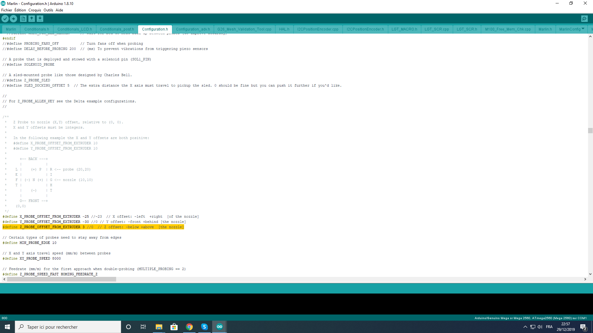

Wata Posté(e) Décembre 29, 2019 Partager Posté(e) Décembre 29, 2019 Le 17/12/2019 at 13:16, Miiras a dit : Plus de message quand tu upload le firmware ? Désolé pour le retard ! Non plus de message Par contre je n'arrive pas à bien régler le z offset, j'ai tenter de faire une modif sur le config.h pour lui signaler la position du palpeur à 3mm au dessus du bout de la buse (ancienne valeur =0). Quand je fais un M851 z-x.x au niveau voulu j'ai l'impression qu'il ne le conserve pas...(je fais un m500 aprés) la buse se positionne toujours trop haut pendant le g29 et le g28 Lien vers le commentaire Partager sur d’autres sites More sharing options...

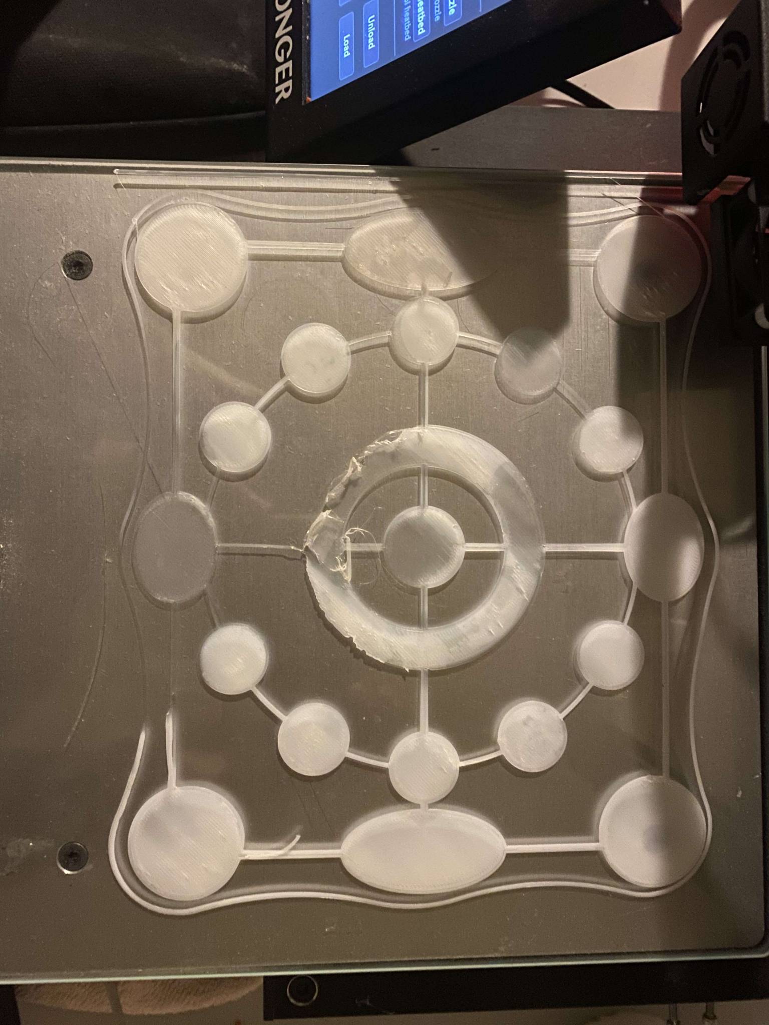

yecine06 Posté(e) Décembre 30, 2019 Partager Posté(e) Décembre 30, 2019 J'ai reçu un nouveau 3dtouch, visuellement il est different avec une tige en fer plutot que plastique. Premier point positif je n'ai plus les fail quand il essaie de prober je pense que celui d'avant avait un soucis. Donc j'ai fait des test en G29 le résultat est en pj Par contre sur la repetabilité j'ai une moyenne de 0.05 de difference est ce que c'est acceptable ? En X100 Y 100 Recv: Mean: 0.022000 Min: -0.080 Max: 0.082 Range: 0.162 Recv: Standard Deviation: 0.056178 Recv: Recv: X:135.00 Y:105.00 Z:12.56 E:92.27 Count X:10800 Y:8400 Z:5040 Recv: ok En X40 Y40 Recv: Finished! Recv: Mean: 0.105750 Min: 0.030 Max: 0.162 Range: 0.133 Recv: Standard Deviation: 0.042954 Recv: Recv: X:75.00 Y:45.00 Z:12.56 E:92.27 Count X:6000 Y:3600 Z:5040 Recv: ok Par contre le résultat a l'impression n'est toujours pas top malgrès plusieurs tentative de levelling a la main ca ne s'arrange pas, photo en pj d'une impression d'un seul layer. J'ai modifié le firmware pour partir sur un leveling de 8x8 donc 64 points, je me suis dit que peut etre ca améliorerai la précision. Lien vers le commentaire Partager sur d’autres sites More sharing options...
Avrel Posté(e) Décembre 30, 2019 Partager Posté(e) Décembre 30, 2019 il y a 5 minutes, yecine06 a dit : Par contre sur la repetabilité j'ai une moyenne de 0.05 de difference est ce que c'est acceptable ? Sur tes photos je dirais plutôt que tu as 0.16mm et 0.13mm et ça c’est beaucoup trop..... Lien vers le commentaire Partager sur d’autres sites More sharing options...

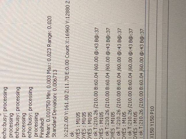

yecine06 Posté(e) Décembre 30, 2019 Partager Posté(e) Décembre 30, 2019 Vous avez quoi comme valeur lorsque vous faites un M48 ? Lien vers le commentaire Partager sur d’autres sites More sharing options...
Avrel Posté(e) Décembre 31, 2019 Partager Posté(e) Décembre 31, 2019 Il y a 9 heures, yecine06 a dit : Vous avez quoi comme valeur lorsque vous faites un M48 ? Ceci Lien vers le commentaire Partager sur d’autres sites More sharing options...
