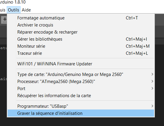

… j'ai redémarré l'imprimante avant la fin d'un flash …
Plus moyen de la démarrer, elle n'est plus vu par Arduino IDE. J'ai un USBASP, puis je le brancher sur la carte mère ? Je vois bien un emplacement avec 6 broches mais il n'est pas documenté 😕
Help 😮
Oui tu peux, j'ai du le faire plusieurs fois ... il faut graver la séquence d'initialisation réinjecter le firmware via usb après :
En effet, pour brancher l'USBASP il faut juste savoir que la pin 1 correspond au MISO, après ça suit l'ordre classique 😮
Ensuite le bootloader via l'usbasp (y'a pas de port COM détecté, c'est normal) puis on réinjecte le firm en usb.

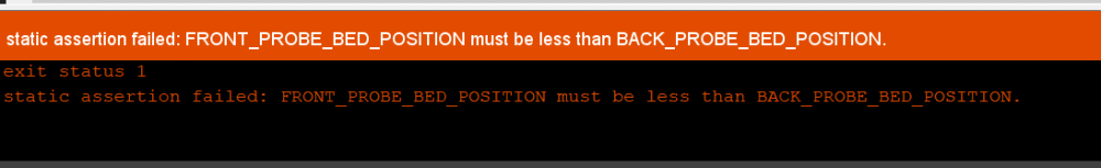

Tu as bien déclaré la taille de ton bed ?
Si oui, tu peux mettre en left 10, en right 300, en front tu mets 238 et en back tu mets 10 ?
J'ai un doute sur le back, après ça va être en fonction des limitations physique de ta machine, sur celle de base on est très limité sur la zone accessible à l'abl 😕

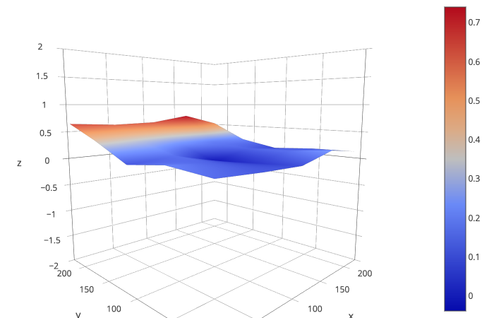

bonjour à tous
merci pour le tuto
je viens d'installer mon bl touch et j'ai suivi toutes les etapes du tuto qui se sont bien passé.
Par contre lorsque j'ai voulu faire un test d'impression pour voir si ca accroche bien sur tout le plateau j'ai eu quelques soucis. Les premieres couhes ne s'imprime pas du tout on dirait. POurtant lorsque j'ai fait la config du offset Z avec la feuille de papier ca gratte a peine.
Avez vous une idée sur la source du problème ?
Voici une video qui montre le problème https://www.dropbox.com/transfer/AAAAAN0qCU_QMgDo8uE5Tt-otianLy1Q1mRcOKWIOsAl2CXL7ID0QTs
Voici ce que j'ai voulu imprimer : https://www.thingiverse.com/thing:408381
J'ajoute également une visualisation de mon bed sur octoprint
Merci

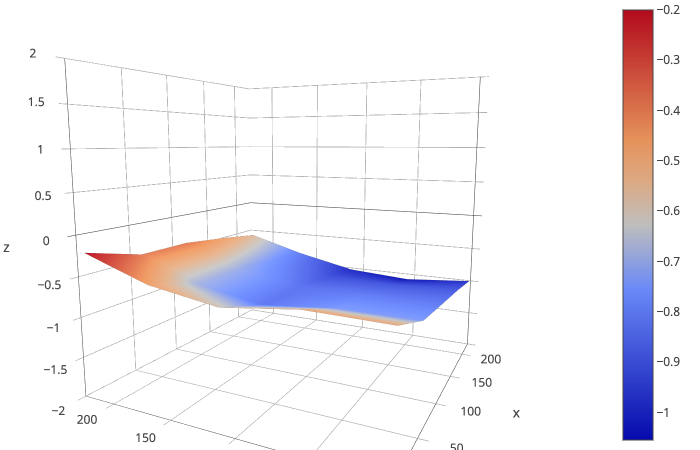

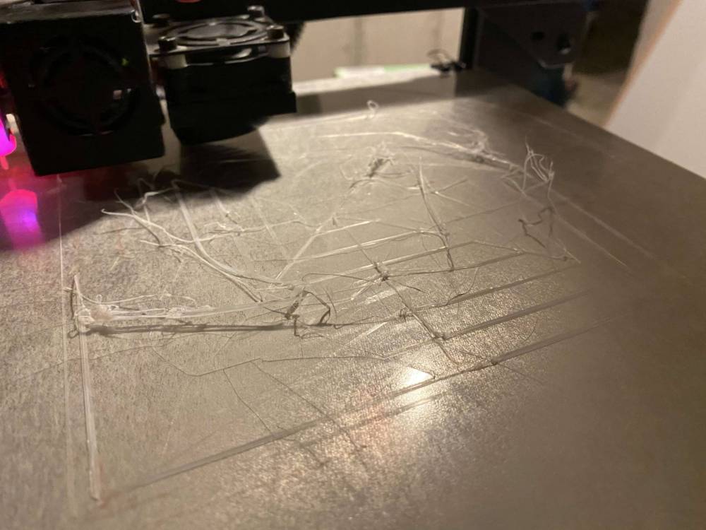

Bon j'ai refait le process complet testé avec un autre filament
Et la maintenant j'ai mon impression qui accroche pas du tout ...
Aussi au debut lorsque je faisais un G29 au second ou premier point j'avais un crash de l'imprimante avec un message probing failed dans octoprint. Il faut que je relance l'imprimante completement. Après voir essayé d'ajuster un petit peu le bed manuellement j'ia plus le probleme.
Voici une image de mon bed
Voici le résultat en photo ...
Lorsque je regarde bien la tete de la buse je vois que le niveau du Z ne s'adapte pas vraiment au mesh du bed vu que la hauteur varie ...
Est ce que j'aurais loupé une étape ?
Salut  mon avis tu doit réaliser un premier leveling à la main pour bien régler le bed au plus proche de la buse et le plus droit possible . Apres cela tu lance autobed avec le bl touch G29 de mémoire.
Et cela devra régler ton problème.

As tu fait un test de précision via la commande M48 X150 Y150 P10 ?car si le résultat est autour de 0.02mm tu pourras en acheter des pleines caisses c'a ne changera pas ton problème
Je ne connais pas cette commande
Voici le résultat, mais je ne sais pas comment l'interpreter :
ecv: Finished!
Recv: Mean: 0.278500 Min: 0.192 Max: 0.570 Range: 0.377
Recv: Standard Deviation: 0.144517
Recv:
Recv: X:185.00 Y:155.00 Z:10.85 E:166.69 Count X:14800 Y:12400 Z:4840
Recv: ok
Après un nouveau G29
Recv: echo:busy: processing
Recv: Bilinear Leveling Grid:
Recv:       0      1      2      3      4      5
Recv:  0 +0.032 +0.057 -0.163 +0.452 +0.477 +0.217
Recv:  1 +0.140 +0.227 +0.240 +0.052 +0.162 +0.685
Recv:  2 +0.445 +0.332 -0.160 +0.432 +0.095 +0.735
Recv:  3 +0.125 -0.138 -0.080 +0.445 +0.087 +0.742
Recv:  4 -0.243 +0.360 +0.765 +0.077 +0.695 +1.200
Recv:  5 +0.825 +0.377 +0.915 +0.867 +1.212 +1.772
Recv:
Recv: X:220.00 Y:215.00 Z:10.33 E:166.69 Count X:17600 Y:17200 Z:4840
