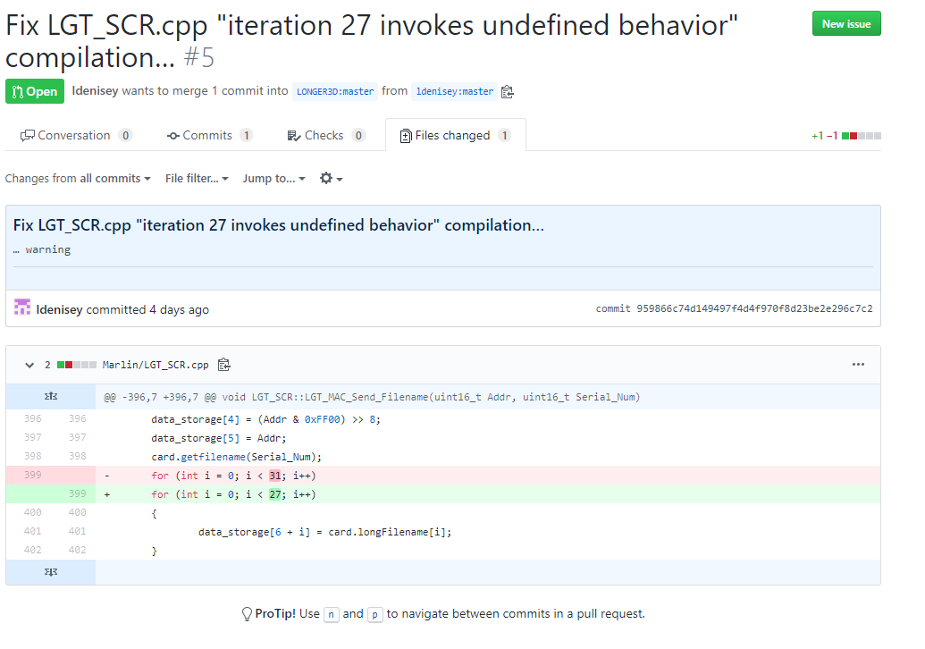

Miiras Posté(e) Décembre 11, 2019 Posté(e) Décembre 11, 2019 Bonjour, j'ai cette erreur quand je souhaite téléverser : sketch\LGT_SCR.cpp: In function 'LGT_MAC_Send_Filename.constprop': sketch\LGT_SCR.cpp:401:44: warning: iteration 27 invokes undefined behavior [-Waggressive-loop-optimizations] data_storage[6 + i] = card.longFilename[i]; ^ sketch\LGT_SCR.cpp:399:20: note: within this loop for (int i = 0; i < 31; i++) ^ Le croquis utilise 113004 octets (44%) de l'espace de stockage de programmes. Le maximum est de 253952 octets. Les variables globales utilisent 6788 octets (82%) de mémoire dynamique, ce qui laisse 1404 octets pour les variables locales. Le maximum est de 8192 octets. La mémoire disponible faible, des problèmes de stabilité pourraient survenir. Quelqu'un peut m'aider ?
Miiras Posté(e) Décembre 12, 2019 Posté(e) Décembre 12, 2019 Sur le github de longer, il y a un fix https://github.com/LONGER3D/Marlin1.1.9_LGT0.3.x_Alfawise_Ux0Pro/pull/5/commits/959866c74d149497f4d4f970f8d23be2e296c7c2
brunobandeira Posté(e) Décembre 15, 2019 Posté(e) Décembre 15, 2019 quelqu'un peut-il m'aider? "Sketch utilise 114410 octets (45%) d'espace de stockage de programme. Le maximum est de 253952 octets. Les variables globales utilisent 6802 octets (83%) de mémoire dynamique, laissant 1390 octets pour les variables locales. Le maximum est de 8192 octets. Mémoire insuffisante disponible, des problèmes de stabilité peuvent survenir. " suivez le tutoriel je ne comprends pas ..
Nelfym Posté(e) Décembre 15, 2019 Posté(e) Décembre 15, 2019 Il y a 1 heure, brunobandeira a dit : quelqu'un peut-il m'aider? "Sketch utilise 114410 octets (45%) d'espace de stockage de programme. Le maximum est de 253952 octets. Les variables globales utilisent 6802 octets (83%) de mémoire dynamique, laissant 1390 octets pour les variables locales. Le maximum est de 8192 octets. Mémoire insuffisante disponible, des problèmes de stabilité peuvent survenir. " suivez le tutoriel je ne comprends pas .. C'est normal, c'est simplement un avertissement affiché lorsqu'un programme manipule beaucoup de données en ram. Mais en soi tant que le téléversement se fait, il n'y a pas à s'inquiéter.

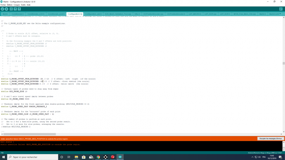

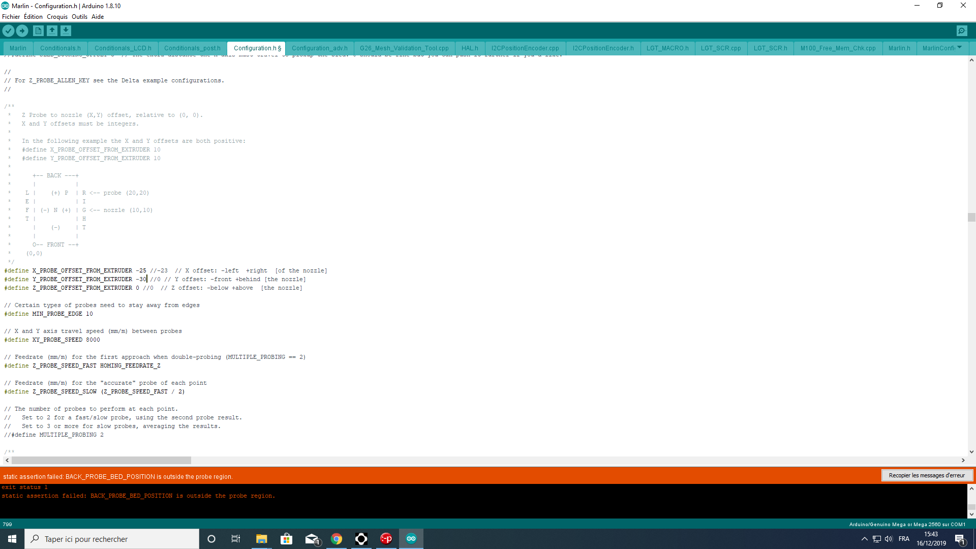

Wata Posté(e) Décembre 16, 2019 Posté(e) Décembre 16, 2019 Merci beaucoup pour ce tuto ! La partie la plus dure à été pour moi de réussir à connecter mon imprimante à pronterface... J'aurais aimé mettre les offsets X&Y mais je n'y arrive pas, j'ai le fang de daemoncrack, si quelqu'un peut m'aiguiller ! Merci beaucoup.
Miiras Posté(e) Décembre 16, 2019 Posté(e) Décembre 16, 2019 Il y a 2 heures, Wata a dit : Merci beaucoup pour ce tuto ! La partie la plus dure à été pour moi de réussir à connecter mon imprimante à pronterface... J'aurais aimé mettre les offsets X&Y mais je n'y arrive pas, j'ai le fang de daemoncrack, si quelqu'un peut m'aiguiller ! Merci beaucoup. Salut, Je débute alors désolé si je me trompe mais il me semble que tu dois redéfinir les valeurs de ton plateau en prenant compte la distance qu'il y a entre la buse et le bl touch. Comme ca quand il va sonder le plateau, il ne sera pas en dehors des limites. #define LEFT_PROBE_BED_POSITION 10#define RIGHT_PROBE_BED_POSITION 185#define FRONT_PROBE_BED_POSITION 10#define BACK_PROBE_BED_POSITION 210 La les valeurs sont positionnées en fonction du support du tuto mais avec le fang de @deamoncrack il faut modifier les valeurs en conséquences. Par exemple la dans le tuto le support est à -35 en x donc 220mm - 35mm : #define RIGHT_PROBE_BED_POSITION 185 Ca devrait être pareil pour le y normalement mais peut qu'il y a une marge de sécu. Les spécialistes vont peut-être plus t'aider que moi mais si ça peut t'aider à avancer en attendant.
Wata Posté(e) Décembre 17, 2019 Posté(e) Décembre 17, 2019 Merci Beaucoup ! la tête d'impression de sort plus du plateau ! 1
Miiras Posté(e) Décembre 17, 2019 Posté(e) Décembre 17, 2019 il y a 6 minutes, Wata a dit : Merci Beaucoup ! la tête d'impression de sort plus du plateau ! Plus de message quand tu upload le firmware ?
