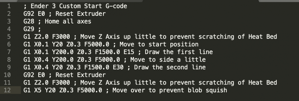

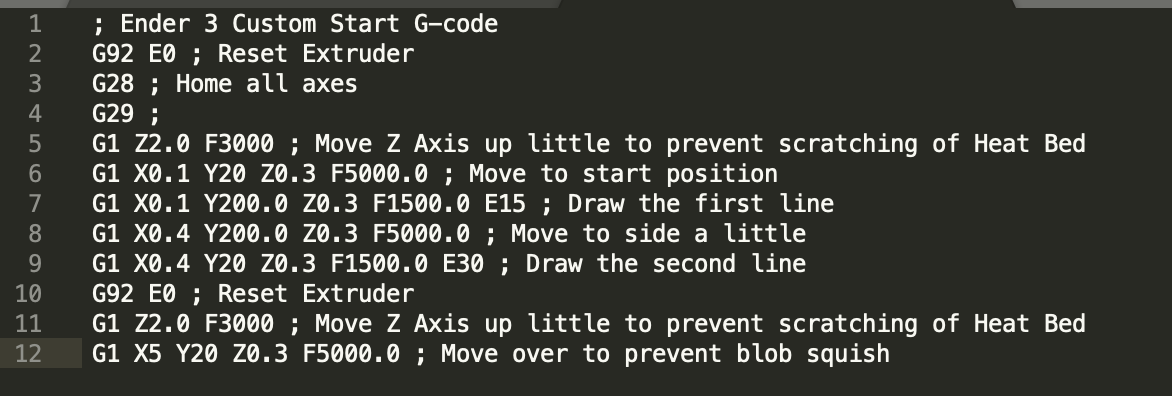

Alors moi je fais pas un G29 à chaque fois, il n'est pas dans mon Gcode de démarrage, j'ai activé la conservation des infos de Mesh dans le firmware (voir plus haut). Du coup j'ai:
G28
M420 S1
et c'est tout!
Si tu n'as pas activé la conservation du mesh alors tu devrais mettre:
G28
G29
M420 S1
Le paramètre "Z" c'est pour activer la compensation de hauteur pendant que ca imprime: pendant l'impression l'imprimante va petit à petit réduire l'écart de hauteur entre les couches. C'est une option supplémentaire.

Il y a 12 heures, Dks21 a dit :
G28
M420 S1
et c'est tout!
G28
G29
M420 S1
Le M420 S1 est la pour rappeler un nivelage stocké, il me semble.
En gros si tu fait un G29 puis un M500, tu met juste G28 puis M420 S1 ds ton start gcode. (g28 reset le leveling m420 s1 trappel le leveling stocké )
Si dans ton start gcode tu met G28 puis G29, il prend en compte le nivellement effectué.
C'est plus long car il fait un G29 avant chaque print, mais tu peux changer de plateau si besoin (et donc le M420 S1 est inutile après un g29 ds le start gcode)
Le M420 Zx (va par exemple arrêter progressivement la compensation à xmm si ENABLE_LEVELING_FADE_HEIGHT est activé.
Si je me trompe pas :D. ?

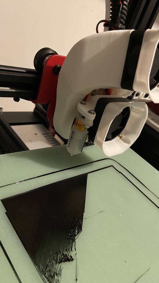

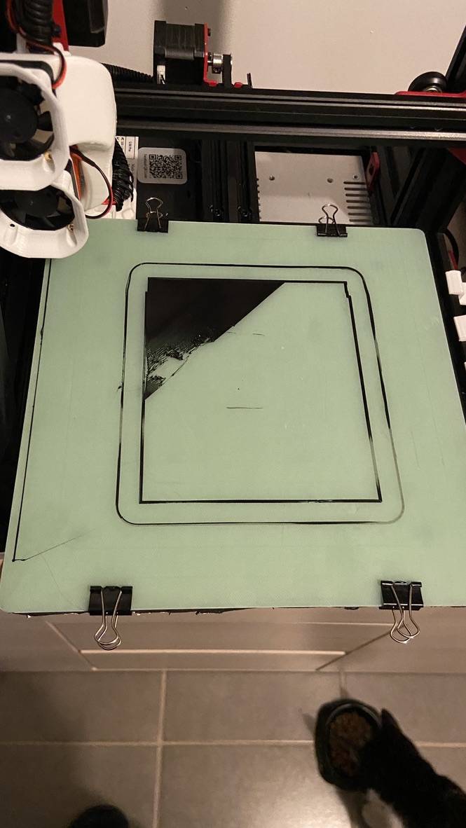

Hello,
j'ai un gros souci avec mon BlTouch officiel et le Fang de @deamoncrack sur ma U30Pro.
J'ai donc tout configurer dans mon fichier configuration.h avec le Z_Probe_Offset du fichier PDF, mon BLTouch au G28 ce place bien au centre, puis pour configurer le Z offset final, je met en manuel la buse au centre, ce qui me donne dans mon montage Z-3.7 et la feuille gratte comme il faut 🙂

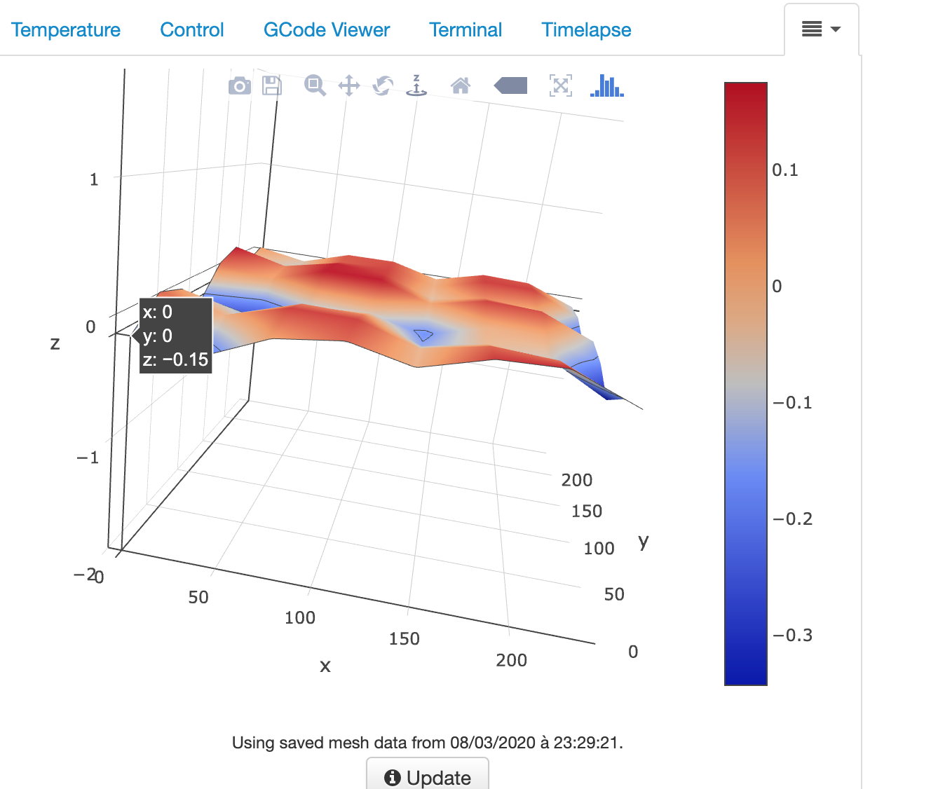

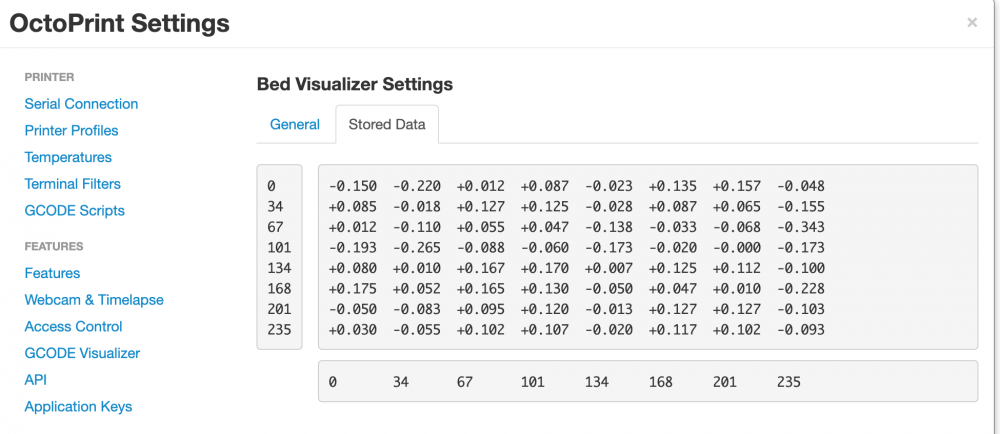

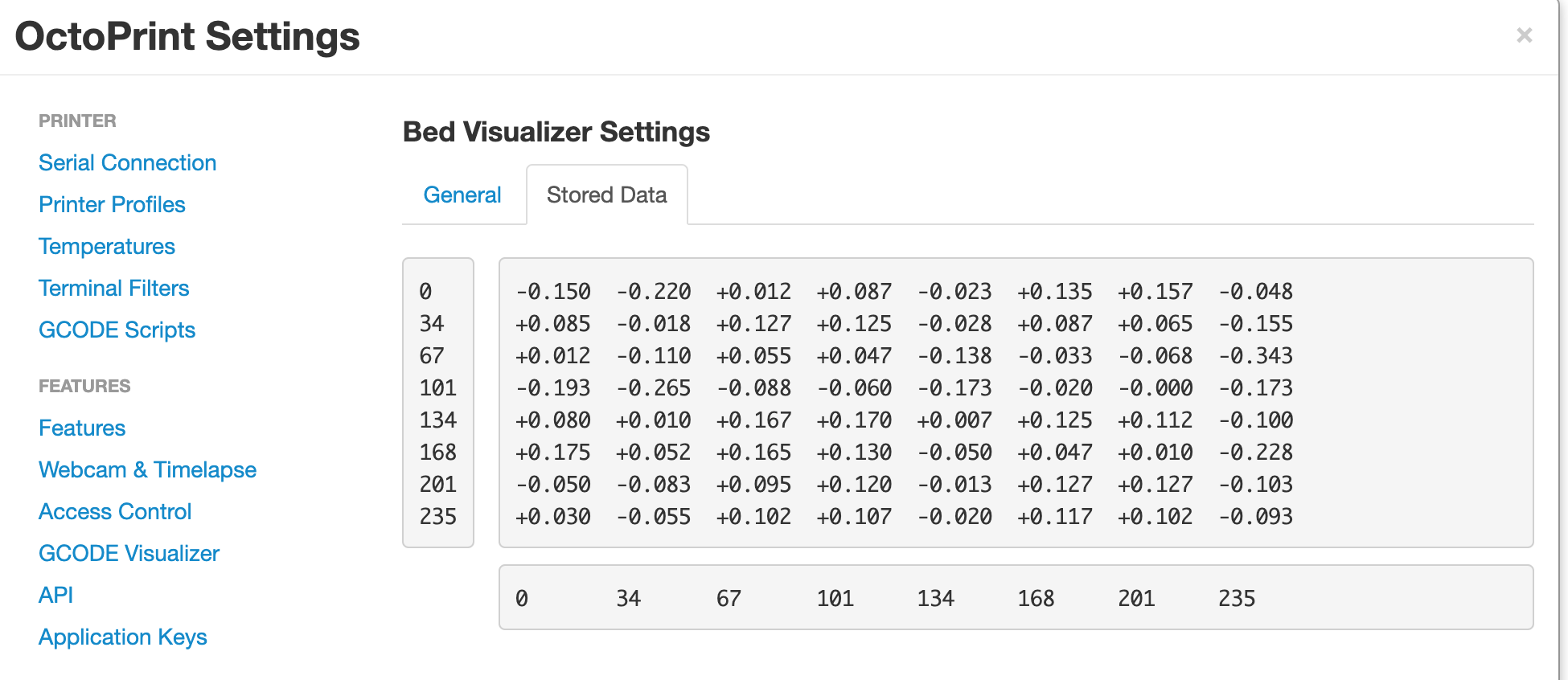

De la je passe a octoprint pour visualiser le bed avec G29 et c'est le bordel.... il voit des montages et des creveussases au lieu de voit du plat....imageproxy.php?img=&key=eacd1ab361231798
Je met une photo du tableau de valeurs que je trouve, je me dis bon de toute façon, a la volée il compensera...
Je rempli le Gcode de début avec le G29 dans Cura.

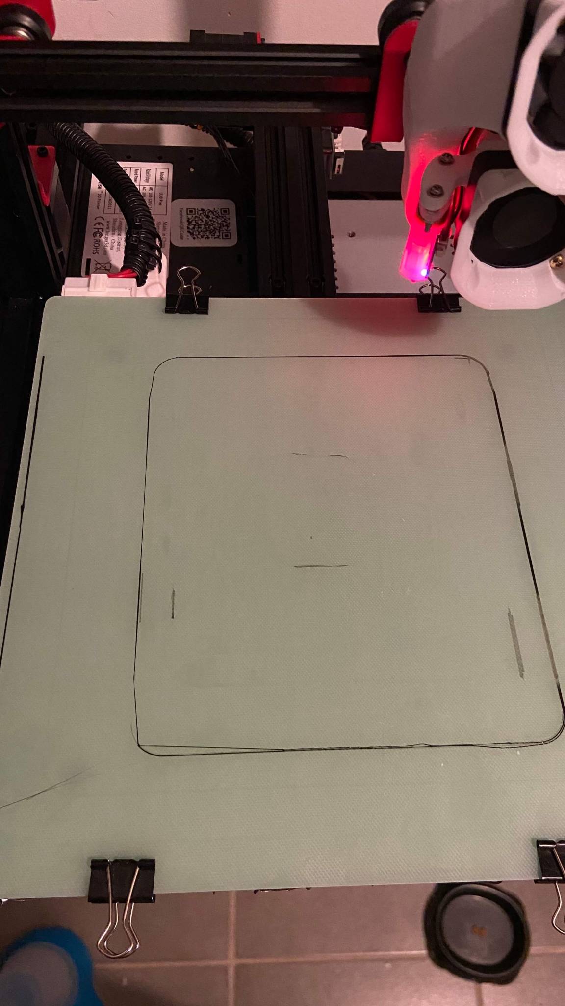

Et je lance une impression, c'est la catastrophe, entre les parties ou adhérence parfaite, mais après il flingue mon Maruribot ou buse trop haute...
Voila les dégâts et mon montage du FANG.
Je suis en Fil INGEO 4032D
Merci pour votre aide

Il y a 11 heures, GarfieldMiaou a dit :
Yop remonte ton BLtouch (physiquement), il faut un offset de moins de 2mm .... (il me semble qu'il y a un param ds marlin qui bloque si c'est au dessus de 2mm ) sinon ça bug complet.
J'ai eu le mm souci, j'ai modif mon support de Bltouch, maintenant mon offset une fois réglé est a 1.10 (2.10 avant ca) et plus aucuins prob.

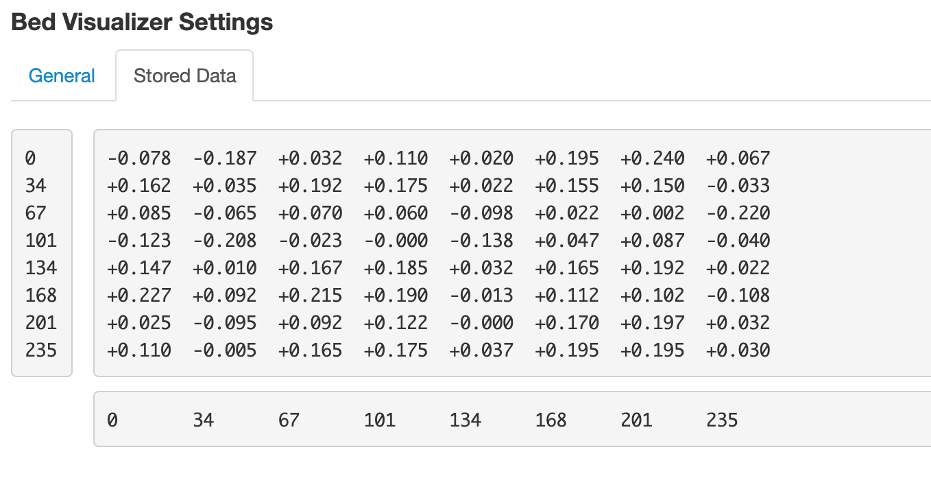

Edit, je suis passé a un Z offset final de 1.6 tjs pas parfait, ca adhère pas et ca écrase a mort...
Edit 2: j'ai encore changé les cales, je suis a un offset de Z-0.8 mtn et toujours pareil, la meme catastrophe.

Tes chiffres ne me semblent pas si énormes 0.2 de diff sur ton plateau ...
Tu vois bien ton Z bouger ?
Autre chose un peu bête mais une fois mon g28 (au moment du calibrage) je replace ma buse a l'endroit ou est venu palper mon bltouch.
Mon BLtouch palpe a X/Y 150 , je replace ma buse a X/Y 150 et je calibre mon offset.
Aprés j'ai pas la science infuse, et je suis pas expert, c'est juste ma facons de faire, et ca fonctionne nikel avec mon BLTOUCH 3.1.
Autre chose, pour affiner un peu, dans Marlin j'ai activé le Babystep + 2 palpation par points, et j'ai réduit la vitesse du second palpage a 2mms (il me semble).
Voir Dans la rubrique tuto "ameliorer la précision de son 3d touch) (mais j'ai fais ca récemment, c'était d déjà bien avant )

Non mon Z ne bouge pas, comme si l'imprimante qui a bien fait son G29 ignore complètement par la suite les résultats du G29,
deja le bed visualiser qui m'affiche montage et crevasse, pour moi c'est pas normal, c'est censé être plat....

Non il ne bouge pas et surtout il ne crée pas d aleatoire, c’est tjs tjs tjs tjs le même souci exactement au même endroit....
 donc je vais retester avec mon vieux fang qui utilise le même support que le tuto. Si ça marche c’est un reglage errone pour le fang de daemon

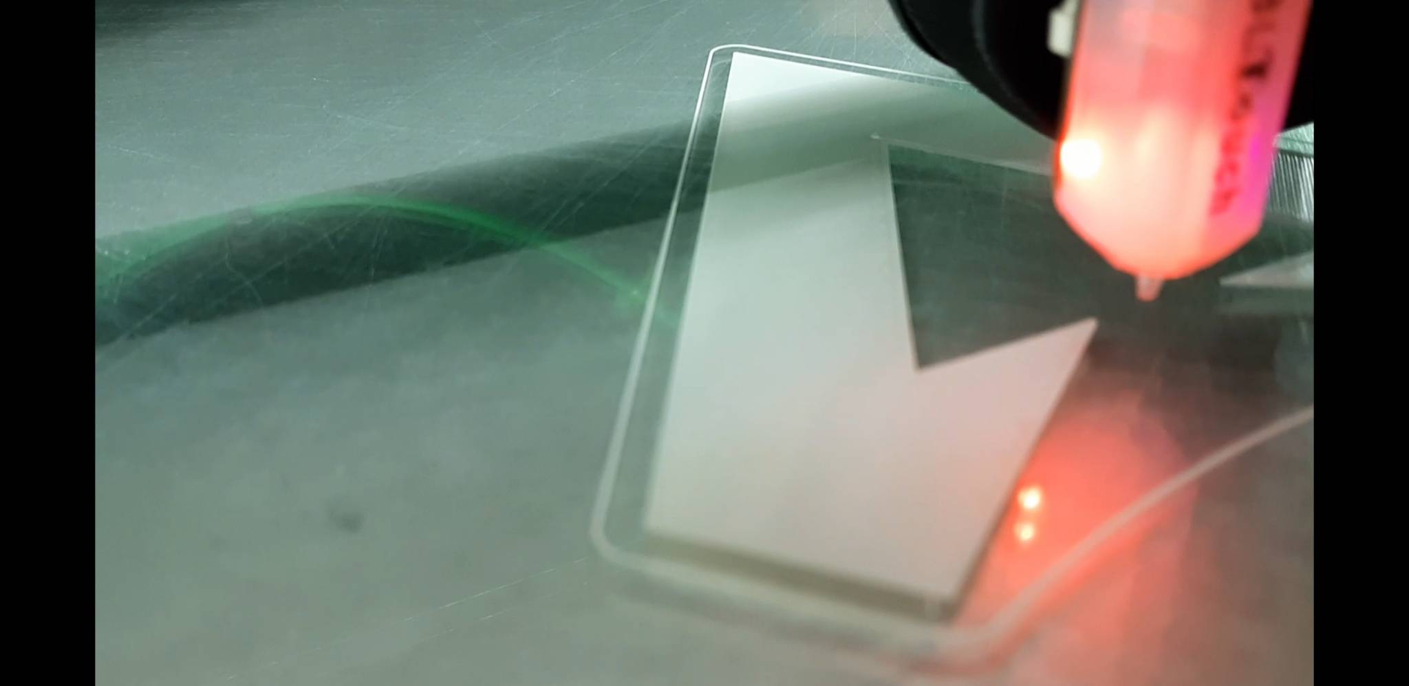

Par contre j'ai remarqué un truc etrange quand je cherche mon offset au début je met :
G0 Z-3.8 ca ne touche pas la feuille
-G0 Z-3.9 ca touche un peu trop je dois forcer pour deplacer la feuille
- je refais G0 Z-3.8 et la je sens que ca touche un peu ...
Après comment vous faites pour vois si le Z evolue bien au fur et a mesure du deplacement ?
Voila une video pour illustrer ca : https://we.tl/t-VKbFpSCMbt

pour ne pas avoir de problème j'ai également regeler l'assiette du plateau. (j’ai un ziflex donc pas de probleme de pince)
 // Set the boundaries for probing (where the probe can reach).
  #define LEFT_PROBE_BED_POSITION  10
  #define RIGHT_PROBE_BED_POSITION 169
  #define FRONT_PROBE_BED_POSITION 10
  #define BACK_PROBE_BED_POSITION  196
Ensuite je suit la procédure pour régler le Z offset cela ne fonctionne jamais.
La buse imprime dans le vide, elle est a environ 2 mm au dessus du Bed.
Voici comment je procède.
  • Televerssement du FMW avec Arduino.
  • M502 depuis le terminal de Arduino.
  • M500 depuis le terminal de Arduino
  • G28 depuis Arduino => La tête fait un home X et Y puis la pin du bl touch ce place au centre du Bed et test le bed 2 fois .
  • G0 Z0 => la tête descent a quelqueS mm du bed. (c'est toujours la pin qui est au centre et non la buse.)
  • Je règle le Z avec le papier = Z =-1.1 sur l’écran et vérifier avec un M114
  • Donc je tape M851 Z-1.1 puis M500.
  • Je refais un M851 et la valeur est bien -1.1.
  • G29 LE BL touch fait le leveling.
voici le rendu
Bilinear Leveling Grid:
      0      1      2      3      4      5
 0 -0.683 -0.735 -0.815 -0.823 -0.823 -0.793
 1 -0.780 -0.818 -0.863 -0.320 +0.240 +0.150
 2 -0.935 -0.995 -1.057 -0.893 -0.863 -0.590
 3 -1.123 -1.130 -1.148 -1.167 -1.118 -1.070
 4 -0.893 -0.943 -1.018 -1.075 -1.032 -1.045
 5 -0.773 -0.818 -0.870 -0.930 -0.900 -0.908
X:206.00 Y:209.00 Z:12.01 E:0.00 Count X:16480 Y:16720 Z:4440
Je lance un print de test et là la tête reste a environ 2 mm du bed donc cela imprime dans le vide.
Quelqu'un a une idée.
Ce probleme ce pose que j'imprime depuis Octoprint ou depuis la SD.
Je vous joint le fichier conf.h
Merci de votre aide.

Bon ben comme il faut bien s'occuper avec le confinement j'espère pouvoir résoudre mes problèmes d'imprimante ce weekend.
Ce matin j'ai reflashé le firmware en décalant un peu l'offset en 33 j'ai récupéré un autre firmware que j'ai trouvé sur reddit mais bon ça n'a pas changé grand-chose
Voilà le résultat en vidéo 😞 : https://we.tl/t-87kzcVHBb6
Je ne comprends pas on voit bien ici qu'il y a des endroits ou la buse est trop collé au plateau et d'autre ou elle est trop haute. Pourtant dans mon gcode j'ai bien un G29 qui est effectué.
