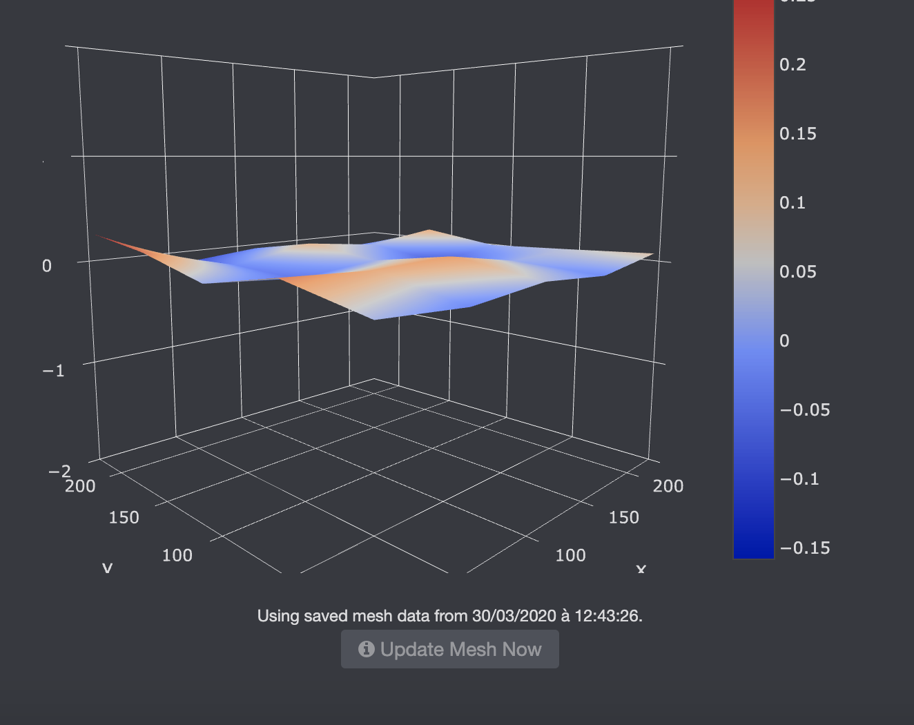

Baptouman Posté(e) Mars 29, 2020 Partager Posté(e) Mars 29, 2020 Bonjour à tous, Je l'ai fait ! Grâce à ce tuto, cependant je ne pense pas que mon Gcode de démarrage soit top.. la ligne de purge est faite là où le G29 à terminé, en soit c'est pas grave mais j'aurai préféré qu'il se fasse comme avant. J'utilise octoprint ! Quand je met un M420 S1 à la place du G29, la ligne de purge est faite au milieu du plateau .. Super ^^ ; -- START GCODE -- G21 ;metric values G90 ;absolute positioning M82 ;set extruder to absolute mode M107 ;start with the fan off G28 X0 Y0 ;move X/Y to min endstops G28 Z0 ;move Z to min endstops G29 G1 Z1 F1000 ;move up slightly G1 Y60.0 Z0 E9.0 F1000.0;intro line G1 Y100.0 E21.5 F1000.0 ;continue line G92 E0 ;zero the extruded length again G1 F80 ;Put printing message on LCD screen M117 Printing... ; -- end of START GCODE -- Merci d'avance !! Lien vers le commentaire Partager sur d’autres sites More sharing options...
Thierry94 Posté(e) Mars 29, 2020 Partager Posté(e) Mars 29, 2020 Il n'y a pas de coordonnée X dans le gcode de la ligne de purge, donc la ligne est faite la ou se trouve la buse ... Pour résoudre le problème et avoir la ligne de purge à gauche du plateau il suffit de repositionner la buse avant la ligne, donc remplacer G1 Z1 F1000 par G1 X10 Y10 Z1 F1000 Lien vers le commentaire Partager sur d’autres sites More sharing options...
Baptouman Posté(e) Mars 30, 2020 Partager Posté(e) Mars 30, 2020 Merciiiiii ! Ça marche je viens d’essayer c’est bcp mieux, là purge en revanche ne se fait pas très bien, elle ne colle pas au plateau.. je suppose qu’il ne faut pas mettre Z1 mais Z0.8 où je me trompe ? Lien vers le commentaire Partager sur d’autres sites More sharing options...
Thierry94 Posté(e) Mars 30, 2020 Partager Posté(e) Mars 30, 2020 Le Z1 est pour le déplacement vers le coin de départ. Pour la ligne de purge tu as bien l'abaissement de la buse dans la ligne d'apres (Z0) Si ça ne colle pas c'est que ton plateau n'est pas bien réglé Lien vers le commentaire Partager sur d’autres sites More sharing options...
Baptouman Posté(e) Mars 30, 2020 Partager Posté(e) Mars 30, 2020 Oui je vais tenter des trucs, c'est vraiment pas mal le BL touch. Mon plateau ressemble à ça. Cependant je ne pense pas avoir bien le BL touch qui est pris en compte lors d'un print, le plateau n'adhère pas .. mon Z offset trop bas ? Pourtant la feuille frotte bien. Je ne pense pas que ces valeurs soit prise en compte lors d'un print.. Help me Thierry ! Lien vers le commentaire Partager sur d’autres sites More sharing options...
