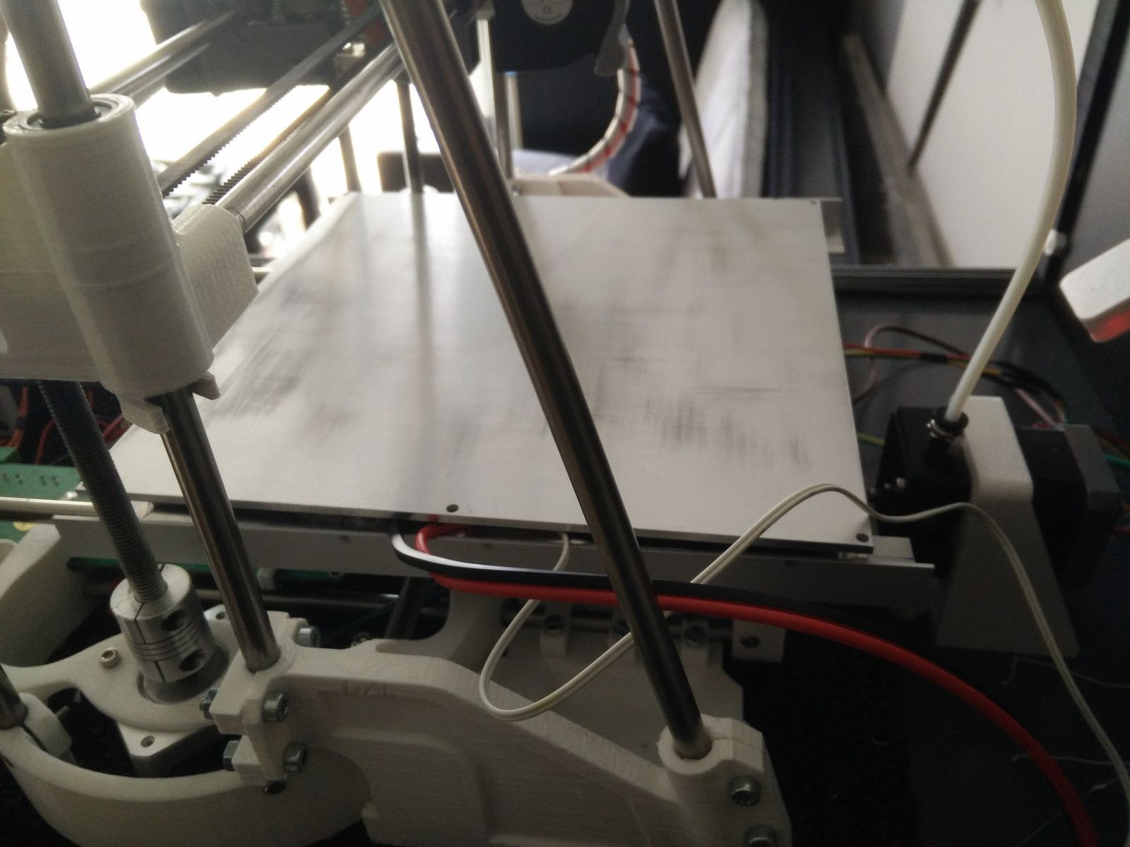

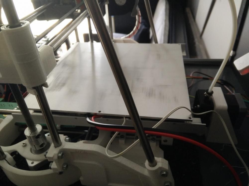

Nimbus2815 Posté(e) Mai 11, 2016 Posté(e) Mai 11, 2016 Très bonne question, pour l'instant le plateau est orientable des deux côtés. Il semblerait ( je suis nul en électricité ) en effet qu'il est dangereux d'orienter le MK3 avec la résistance au dessus et donc les soudures aussi. La buse pourrait risquer de toucher les soudures d'alimentation ( suite à une erreur de positionnement dans le gcode par exemple ) et donc probablement de faire un joli feu d'artifices... Dans cet orientation, la chauffe serait plus réactive ( on réduirait l'inertie par rapport à l'épaisseur de l'aluminium... pas complètement, puisqu'il faudra tout de même le chauffer ). Je comptais y mettre un cache pla ( dans un premier temps, chauffe relativement douce lol ) en même temps que l'ajout d'une chaine câbles... mais j'ai de gros doutes à présent... Les autres, vous en pensez quoi ? possibilité de laisser le MK3 avec la résistance au dessus ( avec plaque de verre, buildtak, kapton, ou autre... bien entendu ^^ ) ?
piccolini Posté(e) Mai 11, 2016 Posté(e) Mai 11, 2016 Résistance au dessus chez moi ça passe.....juste bien faire attention au positionnement, si un Z mal réglé et oui 14 juillet..enfin ça tourne depuis 3 mois comme ca... 1
La Bidouille Posté(e) Mai 11, 2016 Auteur Posté(e) Mai 11, 2016 il y a 56 minutes, Nimbus2815 a dit : Il semblerait ( je suis nul en électricité ) en effet qu'il est dangereux d'orienter le MK3 avec la résistance au dessus et donc les soudures aussi. je vais le retourner sous la feuille de verre .... je vous dirai pour les étincelles 1

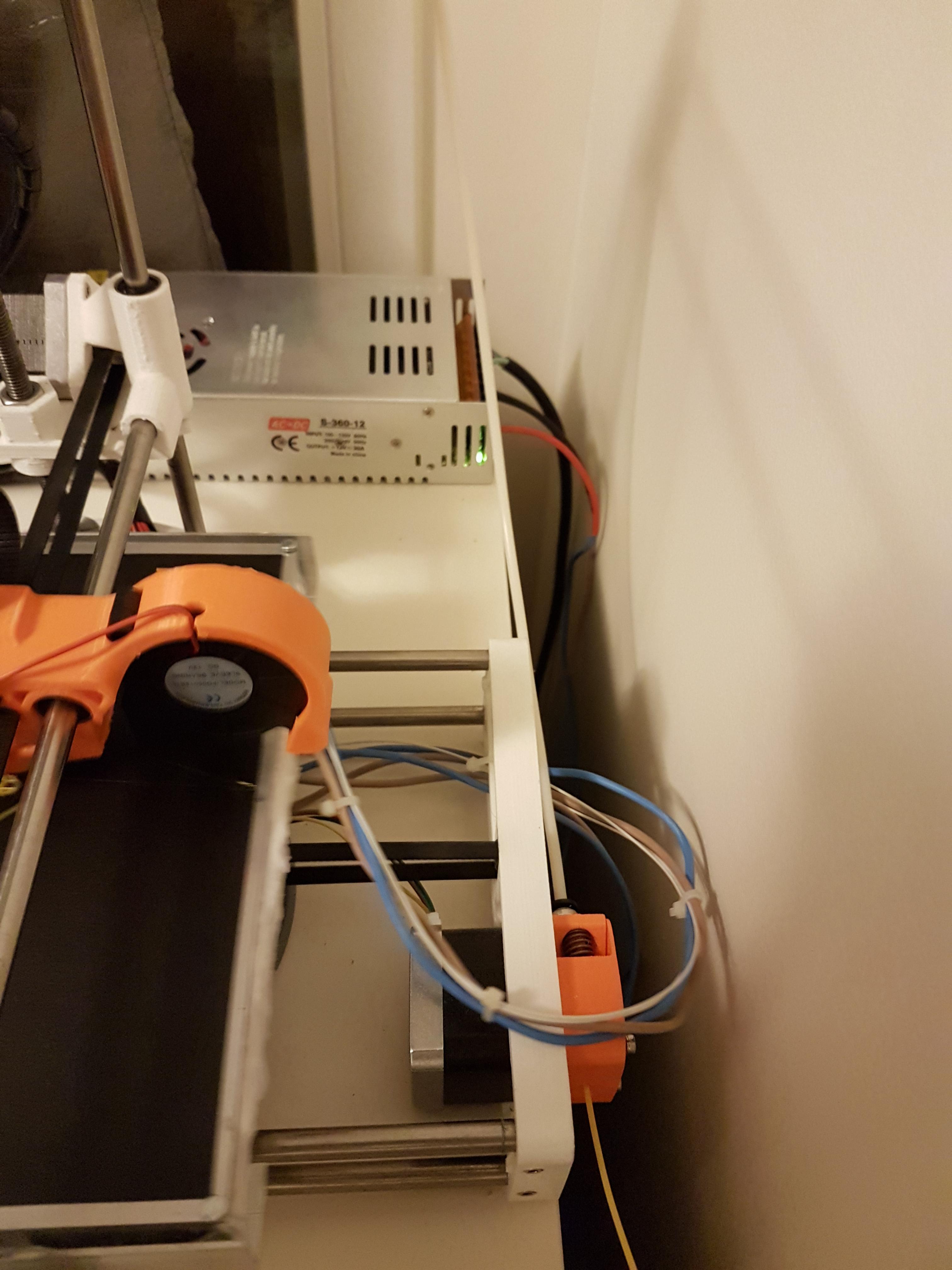

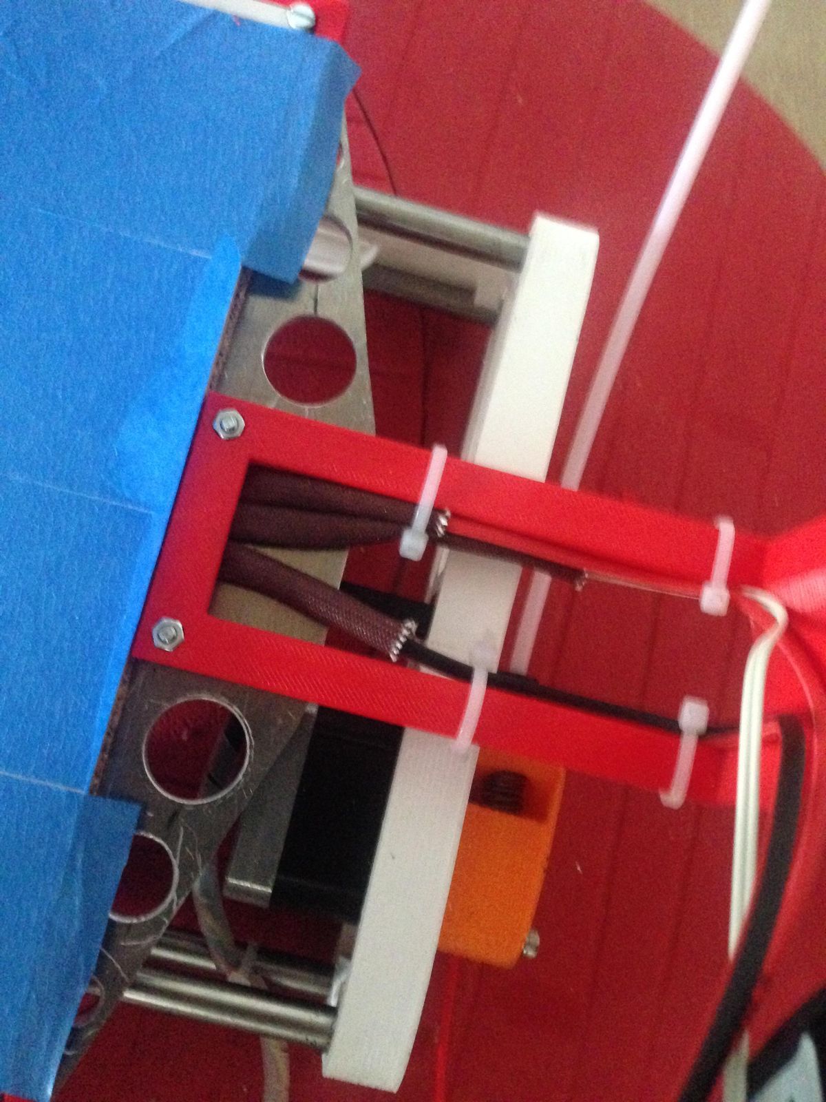

Brisacier Posté(e) Juin 16, 2016 Posté(e) Juin 16, 2016 De mon côté je suis ton exemple @La Bidouille Pour le moment j'en suis à réfléchir à la façon dont les câbles vont être sollicités lors du déplacement en X. je me demande si remplacer le fil de 1.25 mm2 par deux de 0.9 mm2 plus souples n'est pas un gage de sécurité. Qu'en pensez-vous? Après, je pense que je devrais percer un trou dans l'un des profilés pour faire passer les fils. Ainsi, la sollicitation mécanique, la pliure au cours des déplacements réguliers en X, se fera sur le côté et au niveau du trou plutôt qu'au niveau de la soudure. Donc un fil qui se déplace moins puisqu'au milieu et avec une contrainte sur une zone forte et isolée plutôt que sur la soudure. Ça mouline dans ma tête, et je n'ai pas trouvé de solution satisfaisante à mon goût. Svp, si vous avez d'autres idées je suis preneur!
Nimbus2815 Posté(e) Juin 16, 2016 Posté(e) Juin 16, 2016 Le 06/06/2016 at 11:19, khrys63 a dit : @La Bidouille tu as utilisé 2 profilés alu, le plateau de la dago (et tu as laissé un buildtack). Pourquoi ne pas être aller chercher une plaque d'alu, plus grande que le plateau d'origine, et plus fine? Tu aurais gagné en poids, et plus de problème de fixation sur les supports PLA de la dago. Question de coût et de simplicité je pense, il n'est pas évident de trouver une plaque alu épaisse de 5mm ( + ou - ... ) dans le commerce "traditionnel", ou sans y laisser un bras
Nimbus2815 Posté(e) Juin 16, 2016 Posté(e) Juin 16, 2016 @Brisacier, Quoiqu'il arrive il faut "fixer" les cables souples près du plateau pour le risque de rupture par contrainte ( effet trombone, comme le précise @La Bidouille ). Toutes les options sont viables du moment que les câbles ne soient pas en "liberté de mouvement" près des soudures. Tu as aussi la possibilité d'y mettre une chaine cables ( mais attention, partie arrière modifiiée ). https://tinkercad.com/things/6jHjnqnyqf2 , attention, je l'ai imprimée en remplissage 100% pour palier à une éventuelle perte de rigidité https://tinkercad.com/things/2590KP7RQyQ https://tinkercad.com/things/aXDgZ2v4b4Q et 20 maillons de ce modèle : http://www.thingiverse.com/thing:11978 ( 5 impressions de 4 maillons à la fois ). Visibile ici ( page 2,3,4 ) :

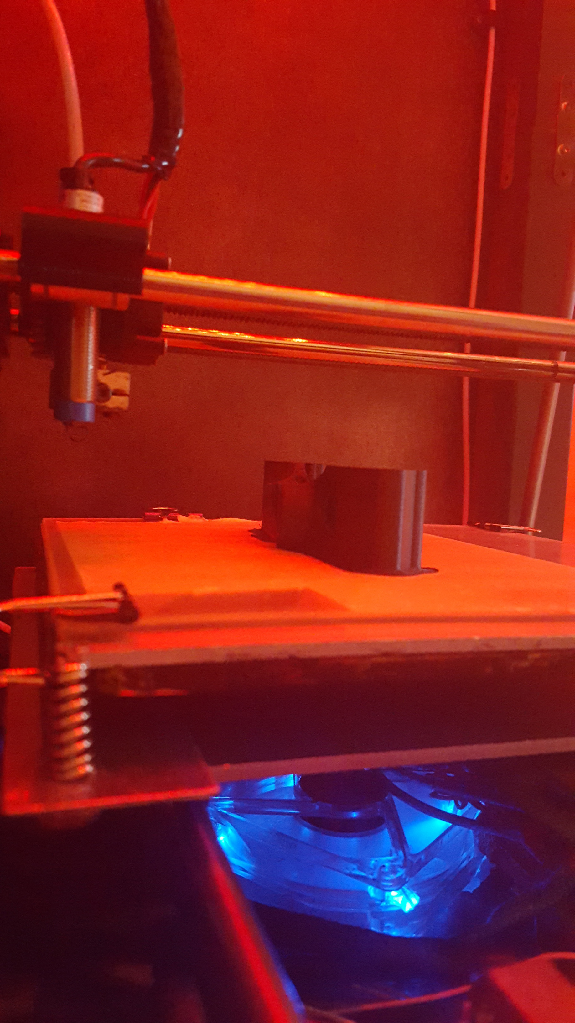

Harps Posté(e) Juin 17, 2016 Posté(e) Juin 17, 2016 Bonjour Voici mon montage... à prendre ou à laisser...la carte melzi na jamais été sous la machine...actuellement mon plateau est pas en fonction , mais j'imprime avec... très bon résultat...pas de ressort...j'ai fait un premier montage avec isolant de plombier... ressort etc...mais pas très concluant...
Invité Posté(e) Juin 17, 2016 Posté(e) Juin 17, 2016 quel est le matériau rouge? ça résiste à la chaleur?
Harps Posté(e) Juin 17, 2016 Posté(e) Juin 17, 2016 Le 17/06/2016 at 14:16, khrys63 a dit : quel est le matériau rouge? ça résiste à la chaleur? Bonsoir Khrys63... Du PLA...Je sais....!!! mais je ne compte pas chauffer mon plateau à plus de 160°début de fusion je crois et comme signaler la chauffe est pas activé pour l'instant. Car je crois que ma sonde de celui-ci est hors d'usage..pas de bol j'ai prêter mon metrix pour la mesure. je présentais le guidage des câbles. 1

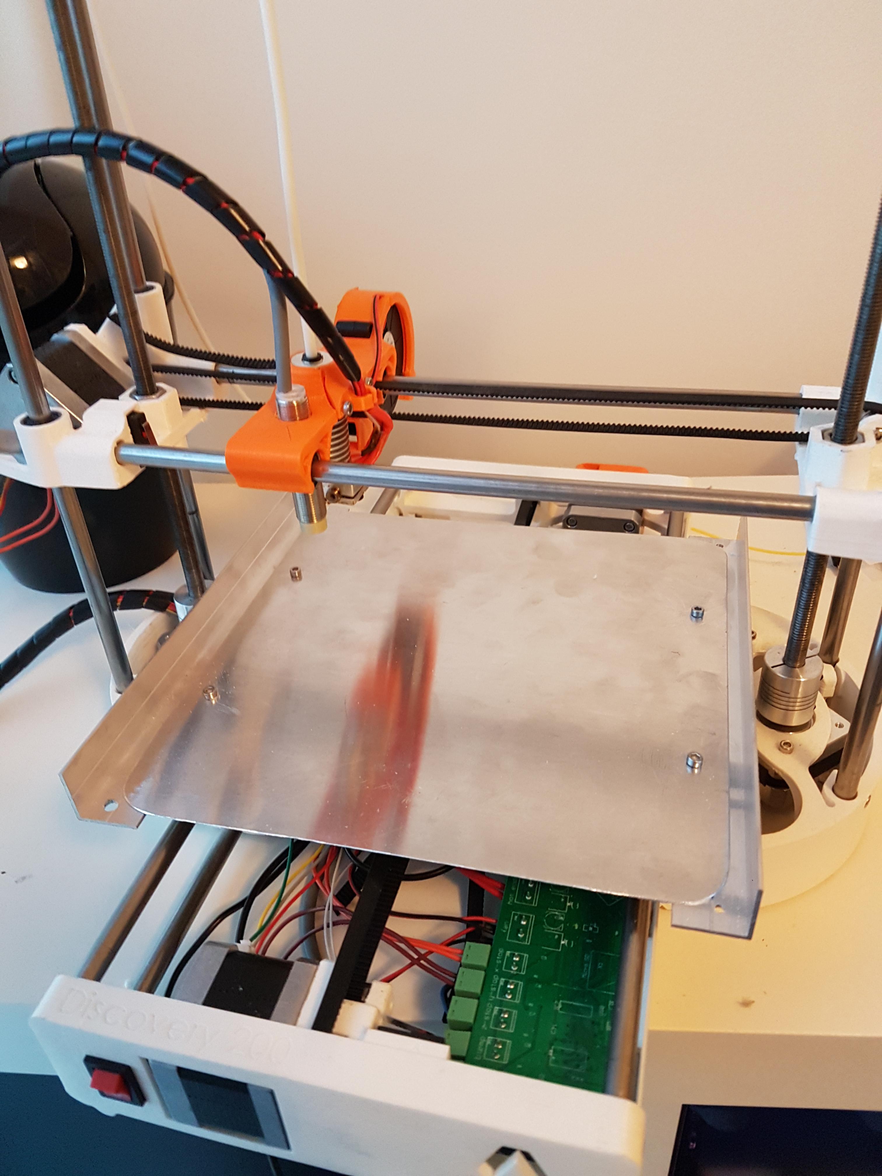

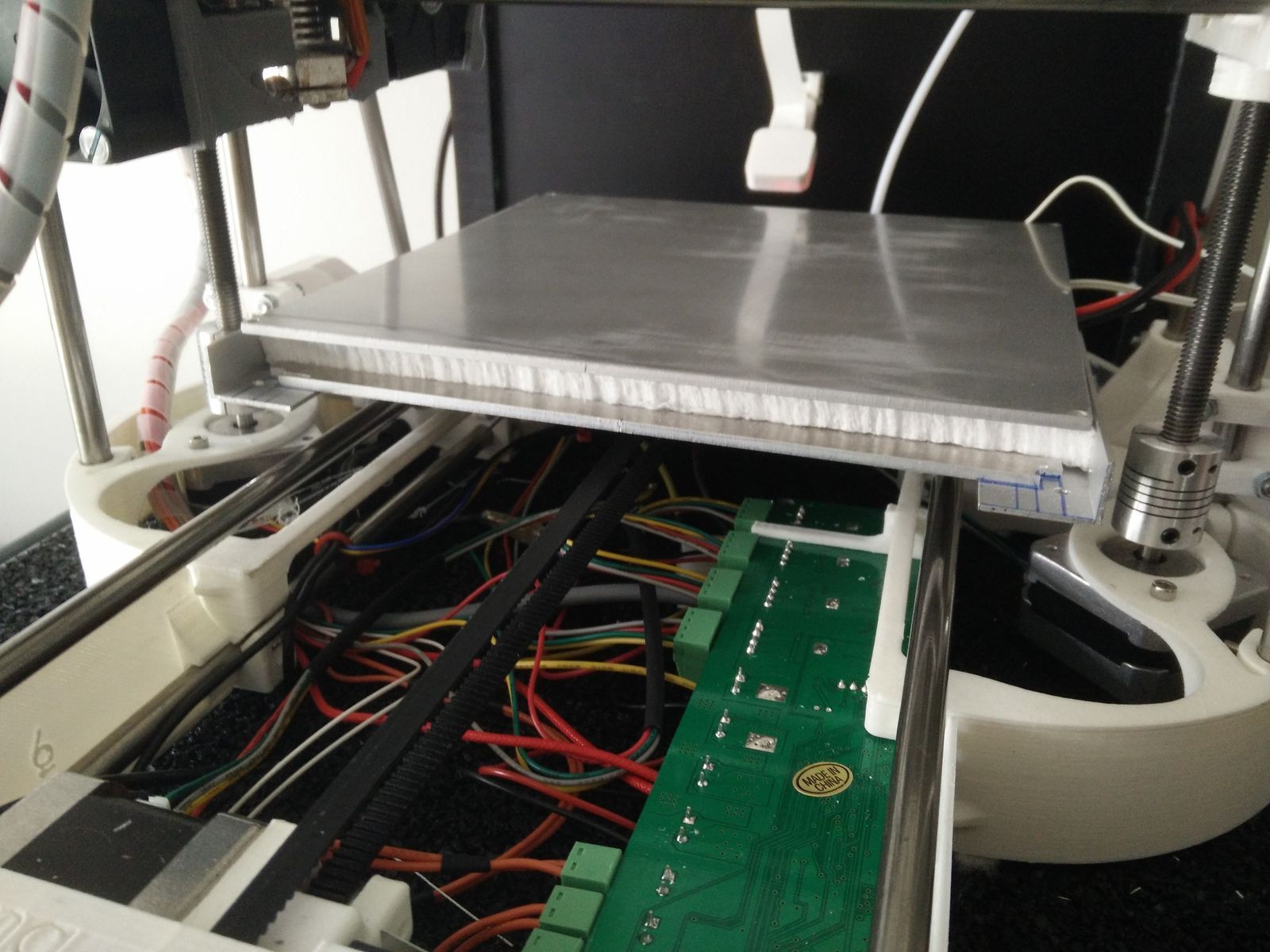

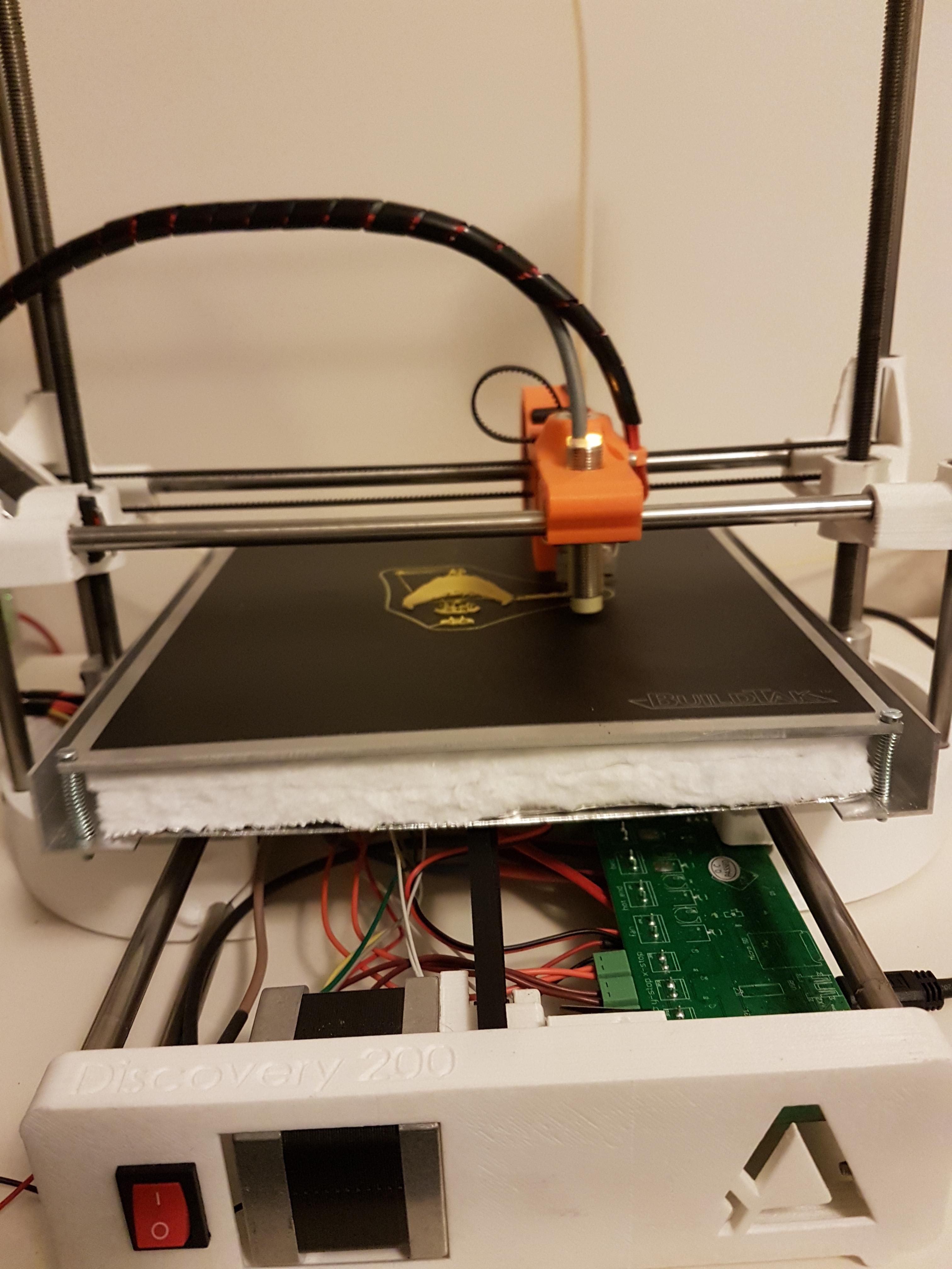

Nakah Posté(e) Février 19, 2017 Posté(e) Février 19, 2017 Merci @La Bidouille pour ce tuto!!! J'ai effectué cet upgrade ce weekend et ça a marché du 1er coup J'ai viré le plateau d'origine et mis une place de tôle de 0.8mm d'épaisseur. Puis j'ai rajouté de couche de pare-feu de chez Leroy et enfin le MK3. En ne ressent pas du tout la chaleur sous le plateau 1

vr34 Posté(e) Mars 8, 2017 Posté(e) Mars 8, 2017 Bonjour, Je ne suis pas sûr de l'utilité de l'isolation entre les deux plateaux lorsque le plateau chauffant est maintenu distant par les 4 vis avec ressorts aux extrémités, surtout s'il y a presque 2 cm entre les deux. C'est le principe du double vitrage. L'air isole très bien. Dans l'idéal il faudrait une lame d'air immobile (c'est le cas du double vitrage pour ne pas qu'il y ait de condensation par infiltration de vapeur d'eau). Mais ici on s'en moque un peu car les températures sont toujours supérieures aux températures de condensation de l'eau (points de rosé. Cdt,
La Bidouille Posté(e) Mars 8, 2017 Auteur Posté(e) Mars 8, 2017 (modifié) il y a 30 minutes, vr34 a dit : Je ne suis pas sûr de l'utilité de l'isolation entre les deux plateaux lorsque le plateau chauffant est maintenu distant par les 4 vis Et bien c'est tout bête .... Si la face inférieure n'est pas isolé de l'air ambiant et bien elle chauffe .... l'air de la maison...certes très pratique en hiver pour ne pas avoir froid, mais toutes ces calories sont perdues pour leurs fonction première, chauffer le plateau et la pièce à imprimée.... cette surface représente la moitié de la surface totale efficace Sans isolation cela revient a chauffer plus et plus longtemps pour un même résultat attendu. Sans compter les problèmes de PID liés au moindre courant d'air qui vont par le fait refroidir cette surface et donc l'ensemble de la masse du plateau de facon erratique Il s'agit donc de conserver les calories dans le plateau et qu'elles s’évacuent par le haut (la face utile) plus que pour éviter de chauffer ou isoler thermiquement quelque chose d'externe.. mais c'est aussi plus C'est le même principe qu'avec une maison mal isolée... elle rechauffe l'extérieur alors qu'elle ne devrait pas CQFD Modifié (le) Mars 8, 2017 par La Bidouille
