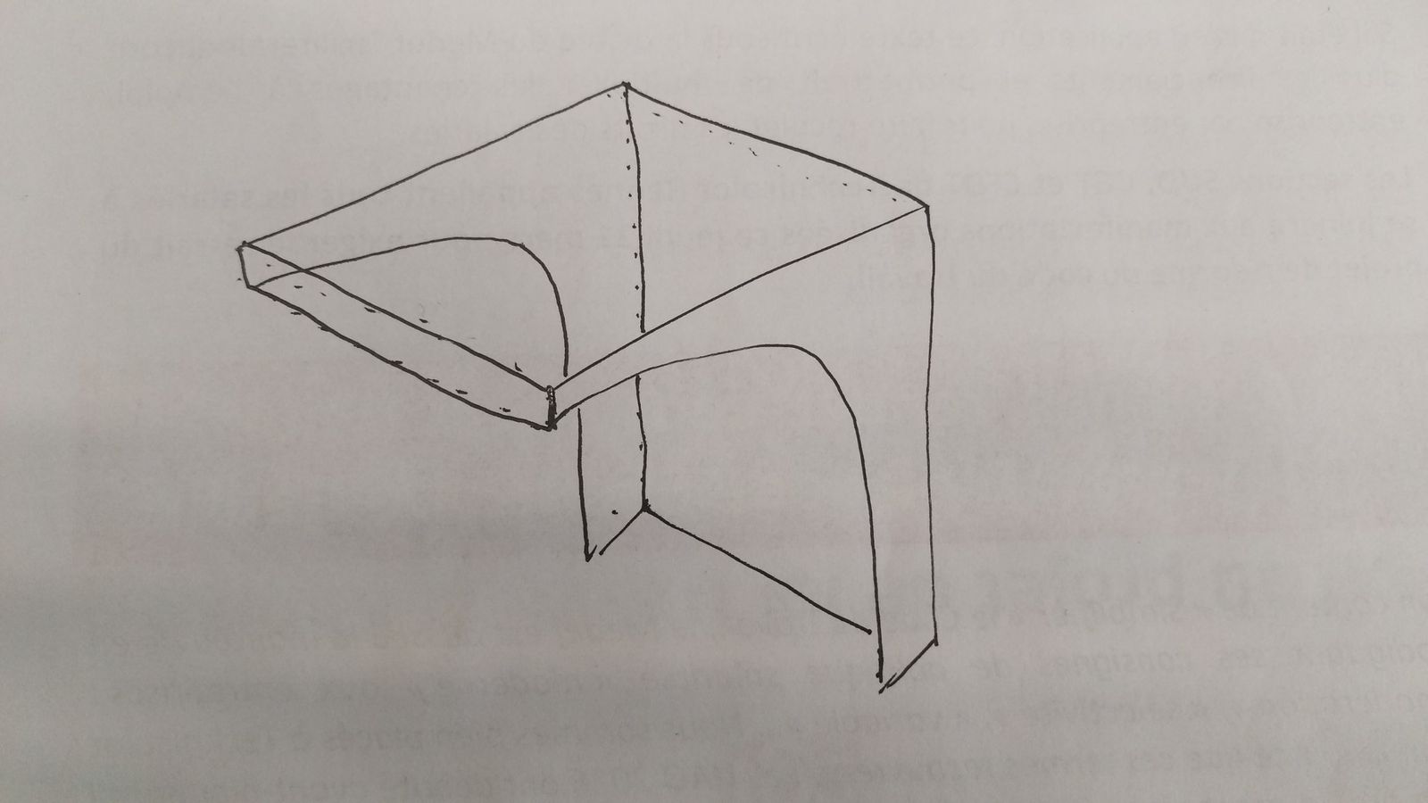

@J-Max.fr Je reviens sur ta proposition avec du MDF. J'aime bien cette idée car c'est un matériaux pas très cher qui se travail bien avec peut de moyen.
Ce qui est aussi très bien c'est que l'on peut le faire découper dans la plupart des magasins de bricolage. Les coupes sont limité, en général ce n'est que des coupes droites, mais on peut être sur que ce sera bien parallèle ou bien perpendiculaire, avec des côtes au mm. (Si on vient avec un plan de découpe propre (issue de cao) les gars apprécient et font en général ça bien).
En conséquent je propose plutôt de partir sur cette base de cadre la:
C'est à dire faire découper les 2 angles droits des panneaux latéraux, pour s'assurer que ce soit bien droit. Ensuite les arrondis peuvent être facilement fait à la scie-sauteuse, et n'ont pas d'importance autre que l'accès et l'esthétique.
De même la barre frontale et le panneau arrièrent peuvent être découpé dans le même morceau, ce qui permet de s'assurer d'une cote de largeur identique.
Sur mon schéma il manque un ou 2 morceaux qui permettront de maintenir le tout dans un carré, mais de la même façon, découpé comme il faut on sera assuré des cotes et de l'orthogonalité du tout je pense :)
A partir de ça avec quelques gabarit, ou pièces imprimées on peut placer les axes, les profilés alu, etc. Bref ce que l'on a besoin pour faire bouger le tout :)

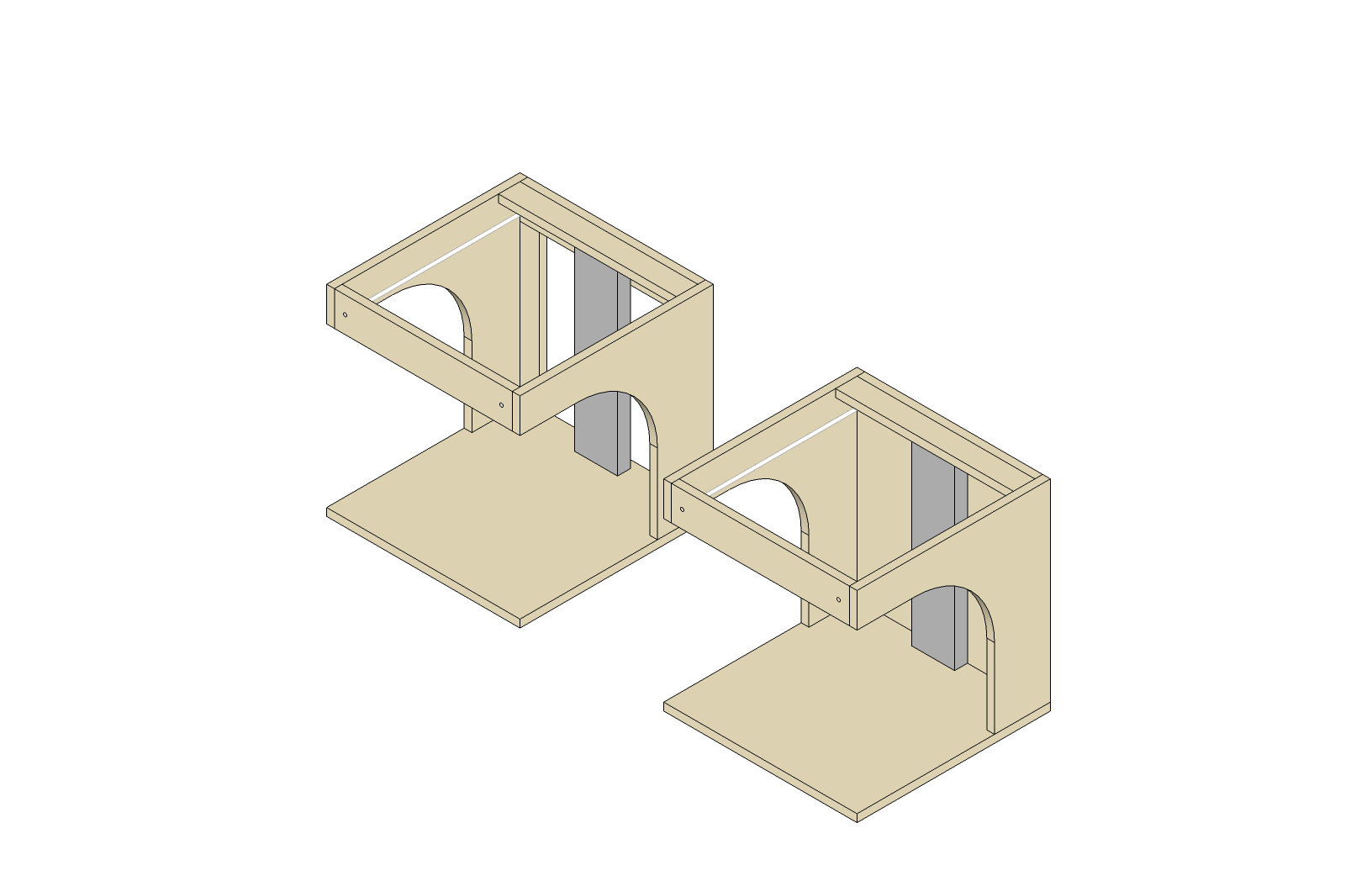

J'ai modélisé rapidement un truc plus lisible que mon schéma de coin de table :)
A mon avis on peut même se passer de la planche du fond en mettant des contreforts aux bons endroits. (Je ne suis pas du tout un expert la dessus par contre ^^)
On s'éloigne peut être de l'idée de départ d'utiliser des profils en aluminium, mais à mon avis on gagne sur le prix ce qui permettra de mettre un peu plus sur le reste.
Après, rien n’empêche d'utiliser aussi des profils aluminium pour la traverse de devant et du fond où seront fixé les axes/guides. Ça permettra peut être de plus facilement les régler, mais aussi de gagner en modularité (Je ne suis pas familier avec ce genre de matériaux :) )

Il n'y avait pas d'idée de départ d'utiliser forcément des rails aluminium. Ton châssis peut convenir dans l'absolu, toutefois, il y a quelque chose qui m'inquiète. Si tu regarde bien, il va être très difficile de garantir que les panneaux avant et arrière sont rigoureusement parallèles et alignés. Il suffit que tu décales au montage d'un demi millimètre chacun et la machine est en vrille. C'est un problème connu dans la SmartRapCore originale.  Dans mon dessin MDF, le rail aluminium et son contreventement panneau (lequel servirait à supporter l'électronique cachée derrière) rend inutile d'avoir des côtés. Le cadre horizontal pouvant garantir à lui seul toute la mécanique XY sur le même plan. Il ne reste plus qu'à garantir que le rail Z soit bien perpendiculaire, ce qui ne sera pas difficile. La base quant à elle n'est nécessaire que si tu imagine avoir la machine posée sur une table. Dans mon exemple, je me disais que la machine pouvait être tout simplement supportée au mur, surface idéale en stabilité avec peu de risque de transmission de vibrations, et donc libérer de la place, offrir une possibilité de faire un mur d'imprimantes, etc. Le tout en limitant les matériaux nécessaires... Bon, c'est pas l'idée ultime, mais c'est une piste. Pour ma part, moins il y aura de composants, plus l'intervention du constructeur sera limitée, et plus l'assemblage sera simple, meilleur sera le projet. Essaies d'y réfléchir encore, notamment au niveau de garantir un plan XY infaillible tout en limitant le nombre de pièces. Ton projet utilise 8 pièces, c'est peut-être beaucoup. Mon projet aluminium en utilisait 6 et j'aurais bien aimé réduire d'avantage.
Voila, voila. Reste à savoir si nous sommes assez nombreux pour poursuivre, ou s'il vaut mieux se recentrer sur un autre projet. Qu'en dites-vous ?

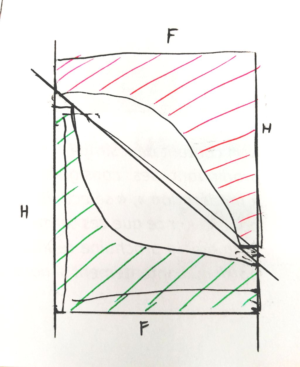

Je suis loin d'être un expert dans le travail du bois, et des matériaux en général, mais pour le châssis mdf je pars du principe que les coupes parallèles sont garanties.
Du je m'étais imaginé ce plan de coupe ci:
Les arrêtes H et F étant supposées parallèles, on se retrouve avec des angles HF identiques sur les 2 pièces et des hauteurs identiques. A partir de là on a au moins 2 arrêtes sur lesquelles se baser pour construire le reste. Ce n'est pas le plus simple c'est sûr :S
De même le fond et les traverses qui sont perpendiculaires à ces 2 pièces peuvent êtres découpées dans un même morceaux pour s'assurer d'une largeur identique (mais pas nécessairement d'une cote exacte!).
Pour ce qui est de la base on peut s'en passer aussi je pense :)
Mais je sais pas si c'est utile de continuer à discuter de cette solution ici au vu de la tourne générale que prend ce projet collaboratif :S

Re,
La tournure générale, je pense que les autres vont aussi dire leur avis. Quel serait ton point de vue là dessus ?
Les coupes sont relativement droites en GSB (bien que je fasse mieux sur mon banc de scie), en revanche les cotes sont parfois élastiques. Genre tu te retrouve avec du 1298 quand tu as besoin de 1300mm... Mais en admettant que les cotes des panneaux soient justes, c'est plutôt l'assemblage qui peut poser des soucis. En effet la boite légèrement en trapèze, des vis qui gonflent à un endroit ou tirent la paroi pas tout à fait à plat et la géométrie devient mauvaise. Et comme tu accrocherait les éléments mécaniques sur ces parois il y a un vrai risque que la qualité de la machine dépende de la qualité de tes assemblages.
Il existe des moyens d'assembler d'équerre, avec des rainures à chaque joint ou des lamello/dominos, sous presses en contrôlant la géométrie, mais du coup ça devient un vrai travail de menuisier confirmé. Le risque est que l'amateur se retrouve avec tout autre chose, surtout s'il n'est pas équipé.

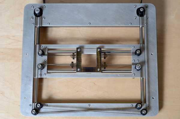

En fait, sur une CoreXY, sur le cadre XY, il n'y a rien à accrocher, c'est juste les courroies qui passent  pas là, les moteurs étant distants, tout l'élec passe loin de là.
Dans le cas où du MDF serait utilisé, comme il n'y a que les poulies et les moteurs attachés, un simple panneau perçé servant de cadre est capable de tout accueillir sans autre accessoire.
La même idée, mais à partir d'une plaque d'alu :
Ensuite il ne reste plus qu'à fixer ce cadre à l'axe Z. Si celui-ci est un profilé alu servant de guidage, alors quelques vis traversant le cadre suffisent. Si le profilé est bien coupé à 90°, c'est l'idéal, on ne peut pas se louper. La seule chose dont on a besoin c'est d'une perceuse et d'une scie pour faire le trou au milieu du cadre, trou qui n'a même pas besoin d'être précis. Ne trouvez-vous pas cela plus simple ?

J'avais pas vu ça sous cet angle, mais vu comme ça je ne peux qu'être d'accord avec toi :D
Cette proposition me plait même plutôt bien. Je suis de plus en plus intéressé pour fabriquer cette future imprimante (Enfin dès que l'actuelle saura imprimer comme il faut...)

j'aime bien cette structure, du site coreXY,  système simple et bien conçu, c'était au départ cette configuration que j'avais envisagé mais je n'ai pas trouvé une plaque d'alu bon marché, de même chacun est libre de choisir son volume d'impression en Z,  les matériaux du cadre support, profilé aluminium,panneaux en MDF, contreplaqué marine etc.
Le cadre XY en médium très bien, attention à son utilisation car la découpe de ce matériau a tendance à libérer les contraintes avec risques de voilage, donc de bien étudier et utiliser les arbres de guidage et le cadre support pour le rigidifier. On est limité dans cette configuration à une épaisseur de 17mm voir 19mm maximum, car la longueur de l'axe d'entrainement d'un moteur Nema17 est de 22mm max, la fixation deviendrai difficile avec un fort porte à faux sur l'axe moteur. Un bois idéal pour ce cadre est le bouleau multiplis de coffrage revêtu d'un film mais difficile à trouver dans mes magasins de bricolage.
On peut diminuer le prix en utilisant des roulements à collerette type F626ZZ montés tête bêche, beaucoup moins chère que les poulies, et utiliser des bagues en bronze fritté pour le guidage.
A modifier aussi la fixation des courroies, obtenir une et unique courroie et concevoir son attache amovible, ça permettrai d'ajuster la même tension sur les deux axes, et la fixer après le réglage.
Voilà quelques idées, si cela peux aider.

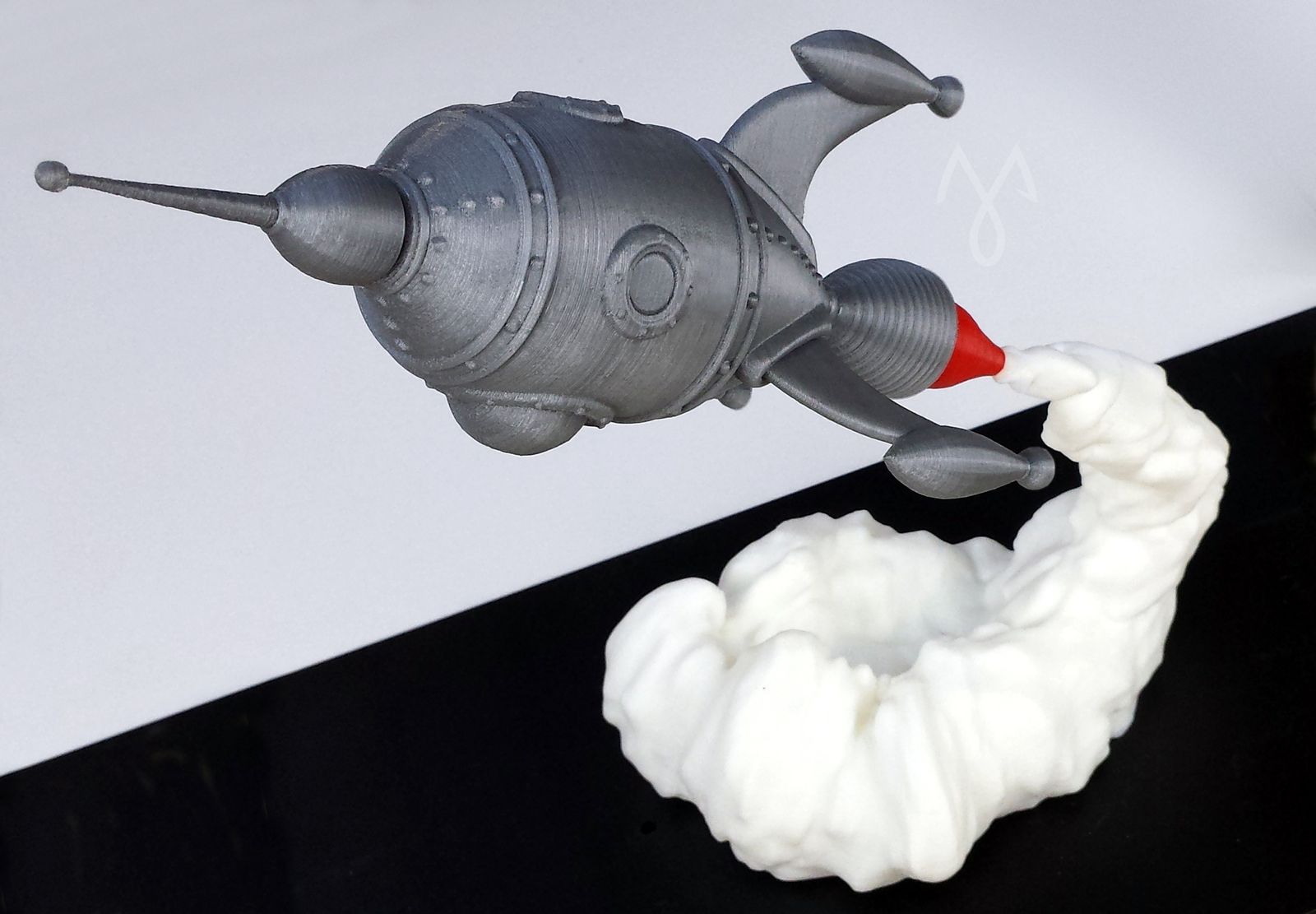

Pas de finition, juste les rafts (fusée, flamme) et support (fusée) ont été retirés. La fusée seule fait 220mm de haut avec sa pointe. Tout est en PLA (Argent, Blanc, rouge) Buse 0,4mm couches 0,2mm vitesse 150mm.s ; l'imprimante n'est pas fermée et a juste un lit chauffant à 65°C.
