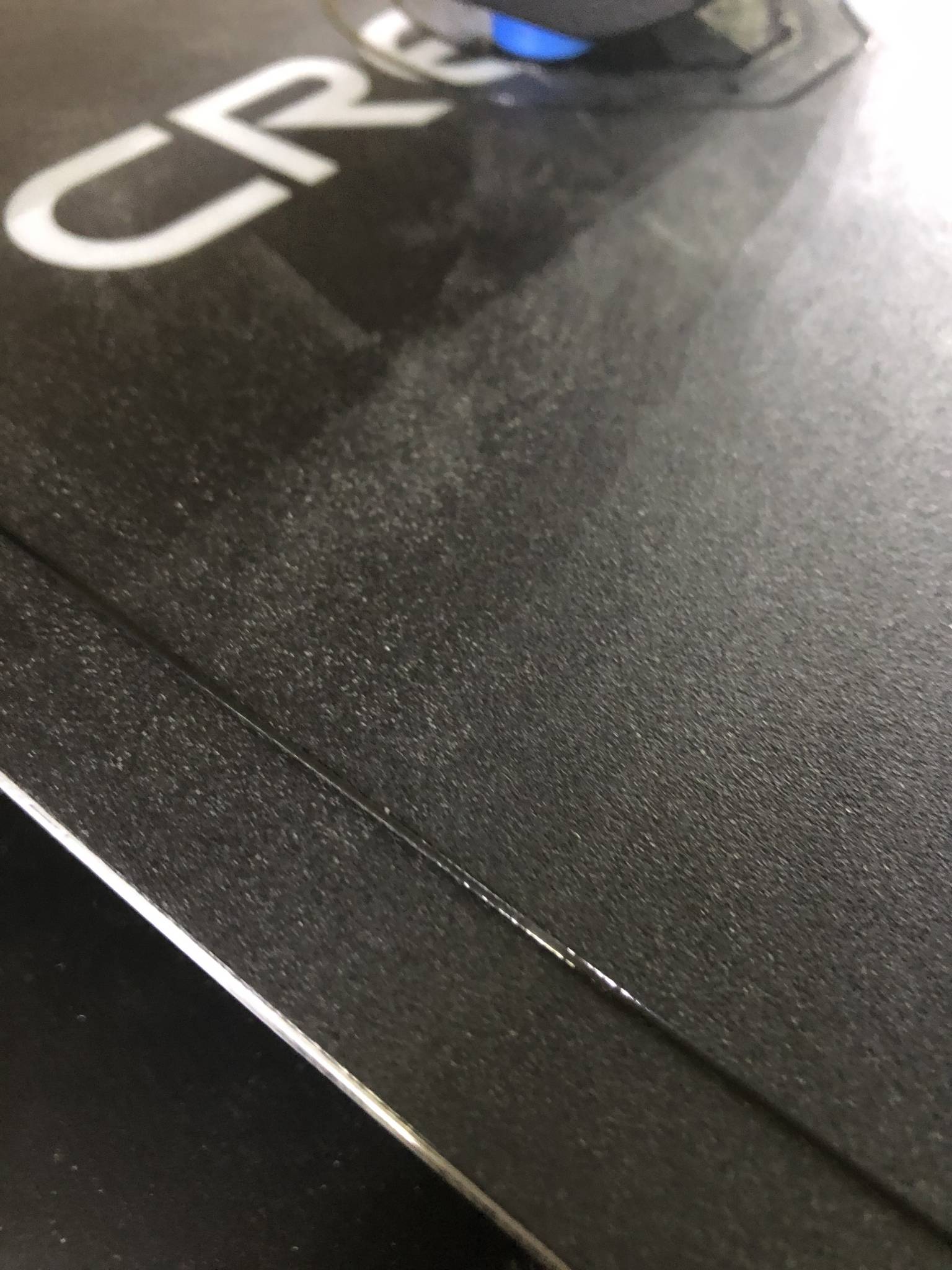

Steif10 Posté(e) Décembre 11, 2019 Posté(e) Décembre 11, 2019 Bonjour à tous. je possède une Creality CR10S PRO. J’ai chercher dans les sujets mais n’ai pas trouvé de réponses. mon problème après avoir terminer une impression, lorsque je veux la décoller, c’est impossible. j’utilise la raclette fournie mais c’est vraiment la galère, j’ai même arracher un peu le tapis noir qui recouvre le plateau.( en frappant par petits coups, astuce que j’ai trouvé sur le net, mais donc à éviter vu le risque de détruire le tapis noir recouvrant.) a ce sujet dois je le changer le plateau si oui par le même ou mettre un verre ? merci à vous
Pascal03 Posté(e) Décembre 11, 2019 Posté(e) Décembre 11, 2019 Une solution : placer le plateau et l'impression collée dessus au réfrigérateur, voire au congélateur. la contraction thermique fera se décoller l'impression Pascal
Parade Posté(e) Décembre 11, 2019 Posté(e) Décembre 11, 2019 (modifié) Un verre c'est pas mal... on a même le défaut inverse d'arriver à faire adhérer la première couche de l'impression alors on le passe au papier abrasif fin (du 600) pour augmenter l'adhérence Il faut mettre le verre par dessus le revêtement noir que tu as abîmé si tu veux assurer une bonne conduction thermique entre le plateau chauffant et le verre Il existe aussi des revêtements souples que tu peux mettre à la place. Je n'ai pas testé mais d'après ce que j'ai pu lire, c'est un plus : ça adhère bien et ensuite tu peux enlever le revêtement et le courber pour décoller ton impression Modifié (le) Décembre 11, 2019 par Parade
Steif10 Posté(e) Décembre 11, 2019 Auteur Posté(e) Décembre 11, 2019 Merci à vous, j’ai une petite impression en cour, je vais testé le réfrigérateur. et regardez ou trouver le revêtement pour le changer, si vous avez un site. merci encore.

Steif10 Posté(e) Décembre 12, 2019 Auteur Posté(e) Décembre 12, 2019 bonsoir, photo épaisseur , on voit pas grand chose. refrigrateur pas mieux laisser le bed à 25° Pas mieux j’ai pas essayé l’affutage de la spatule.

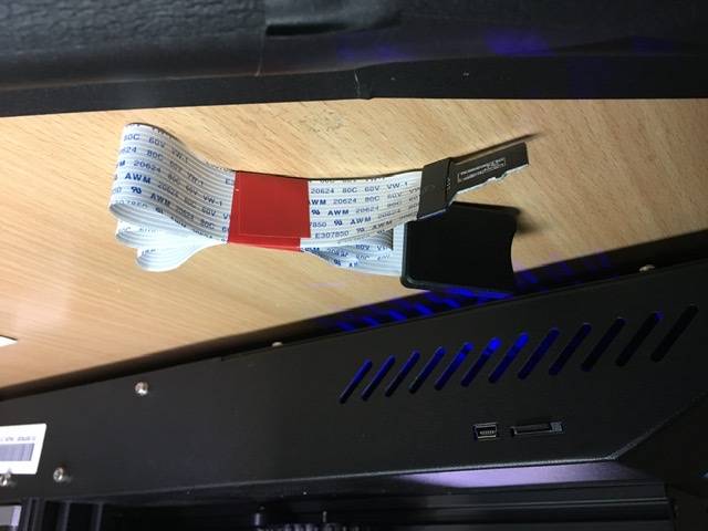

Steif10 Posté(e) Décembre 17, 2019 Auteur Posté(e) Décembre 17, 2019 Bonsoir, j’ai installé la plaque de verre, je l’ai bien nettoyé avec du vinaigre blanc, une astuce que j’ai vu sur la toile ou une personne avait utilisé une plaque en verre. j’ai lancé une impression et cela fonctionne apparement correctement à suivre. Sur la même vidéo de cette personne utilise aussi un miroir à la place de la plaque en verre. Mais avant de la mettre en place , il passe en diagonale un papier de verre très fin pour rayer très finement le miroir pour augmenter l’accroche, et de ce fait plus de nettoyage à faire. ’je me demande si on peut faire de même pour la plaque de verre? je joint une photo d’un câble pour allonger la sortie de la prise micro sd de lecture, j’ai fait l'essai, mais lorsque je met la carte sd dans cette allonge, rien ne s’affiche sur l’écran de l’imprimante ? J’ai testé cette sur mon PC cela fonctionne, je vois les fichiers G-code. peut être avait vous une idée. merci à tous.
fdorful Posté(e) Décembre 17, 2019 Posté(e) Décembre 17, 2019 il y a 59 minutes, Steif10 a dit : mais lorsque je met la carte sd dans cette allonge, rien ne s’affiche sur l’écran de l’imprimante Attention avec ce genre de rallonge, (j'en utilise 3) sujette à de mauvais contacts au niveau de l'insertion dans l'imprimante au moindre mouvement.
Titi78 Posté(e) Décembre 17, 2019 Posté(e) Décembre 17, 2019 Peut être que la carte sd est de trop grande capacité ou du mauvais type. Il me semble qu'il y a des restrictions sur le type de carte. Les noms de fichier trop long ou avec des espaces peuvent aussi poser problème
