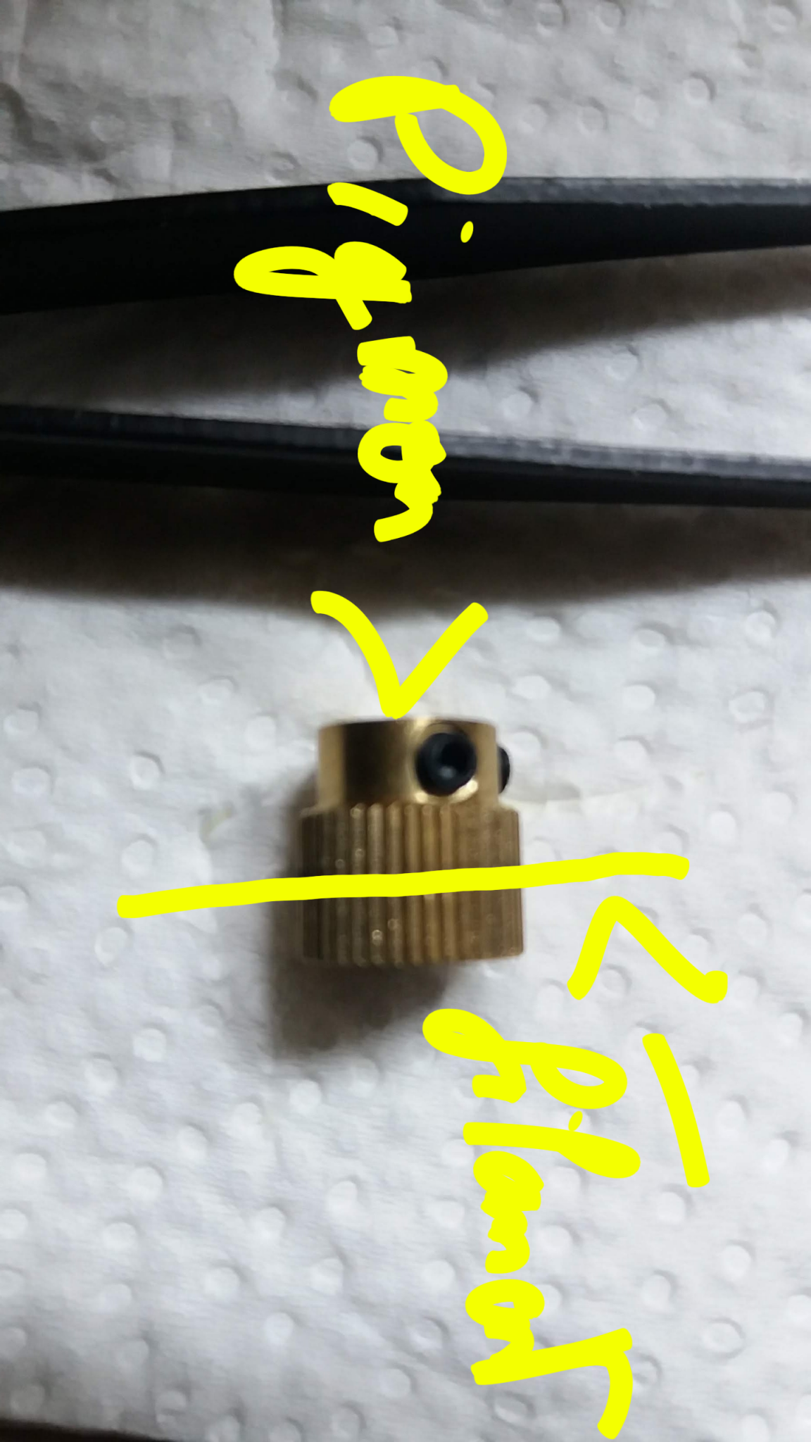

Le 28/01/2020 at 23:43, Titi78 a dit :
J'ai déjà ditpour le pignon et même donné une photo

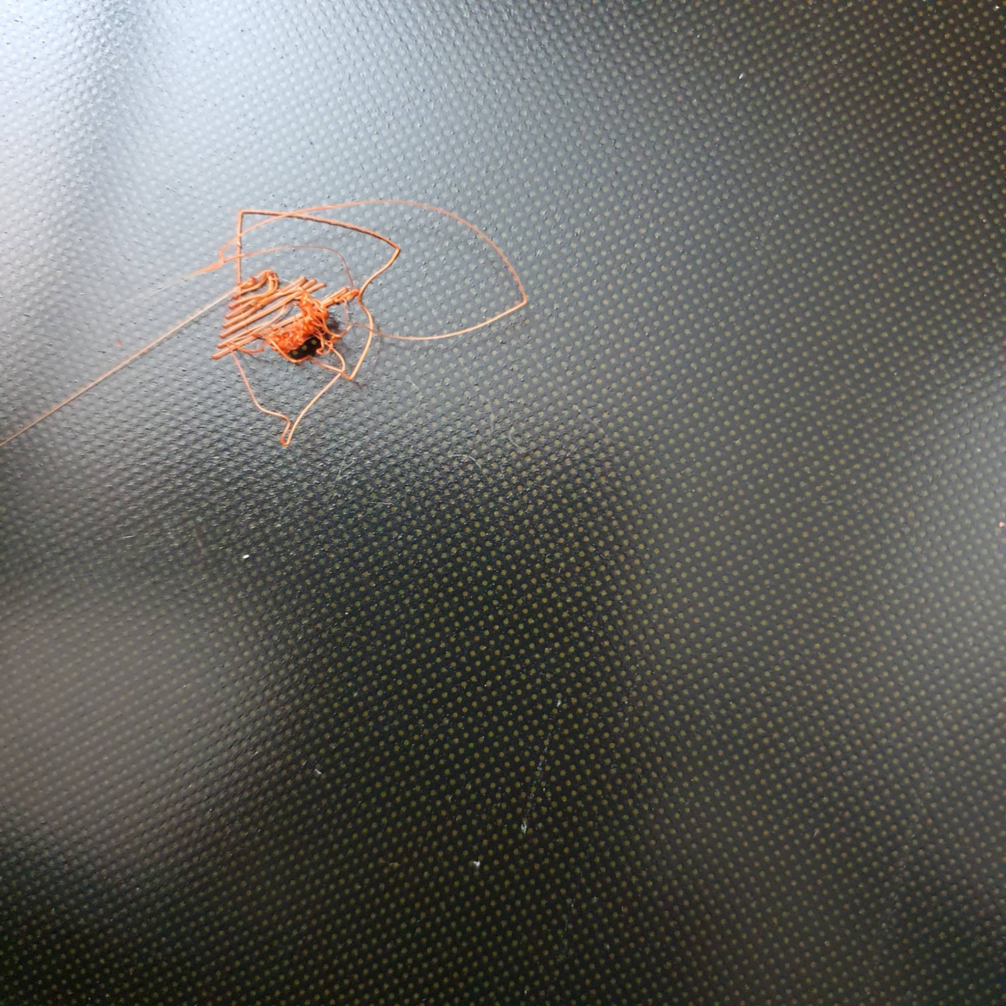

oui et regarde le résultat ... I give up !!
Tu as contrôlé avec une feuille de papier au centre ?
Tu fais bien un Z+0.1 après le home pour faire le réglage plateau ?
J'utilise ce fichier d'impression qui n'imprime rien pour le réglage.
La buse va se déplacer aux 4 coins puis au centre et à nouveau aux 4 coins dans un ordre différent. Tu relances tant qu'il y'a un coin ou le centre qui merdouille.
Pour se faire tu fais un home puis tu lances l'impression, la buse va se déplacer au premier coin, tu règles ta molette et tu appuies sur le bouton et la buse va se déplacer au 2eme coin et ainsi de suite.

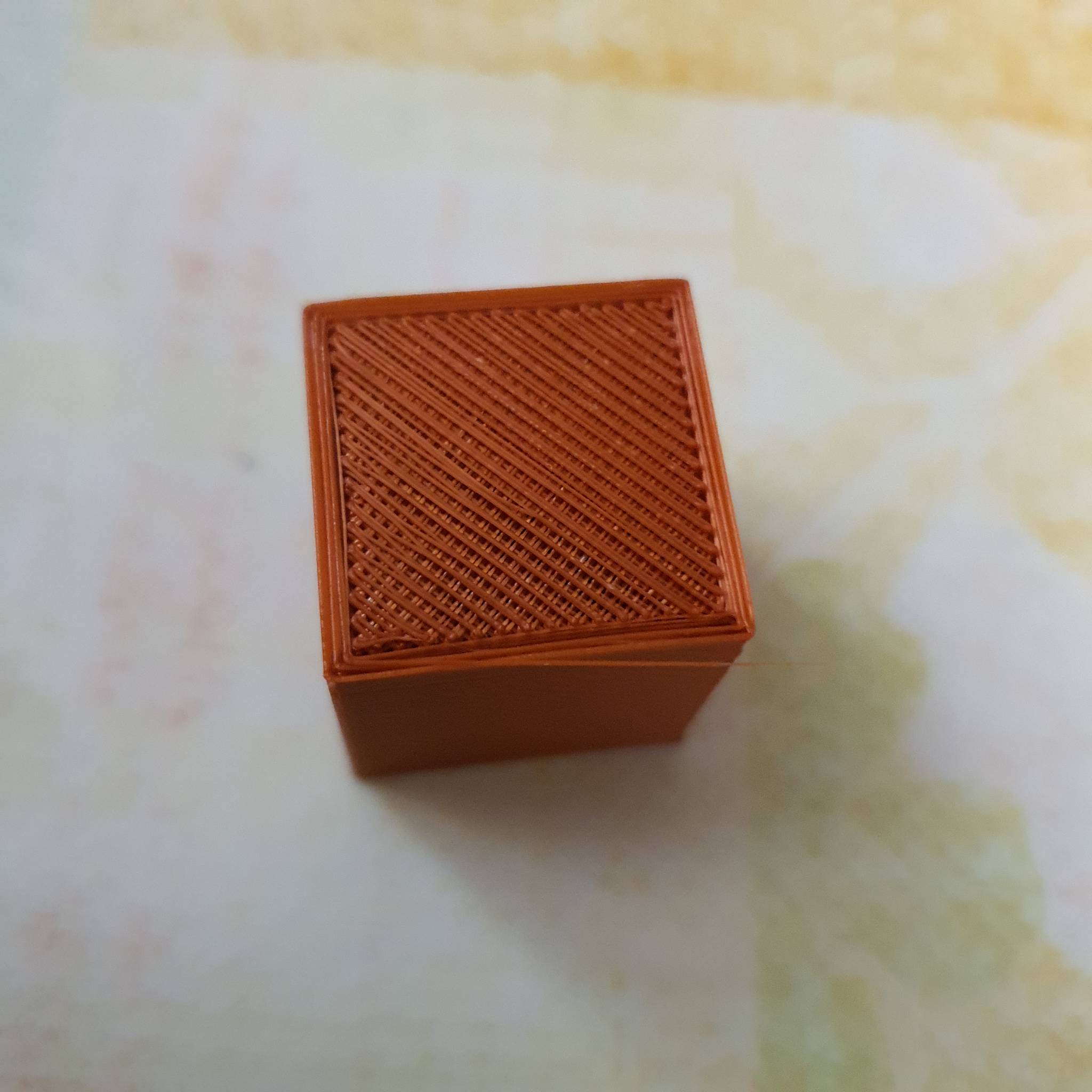

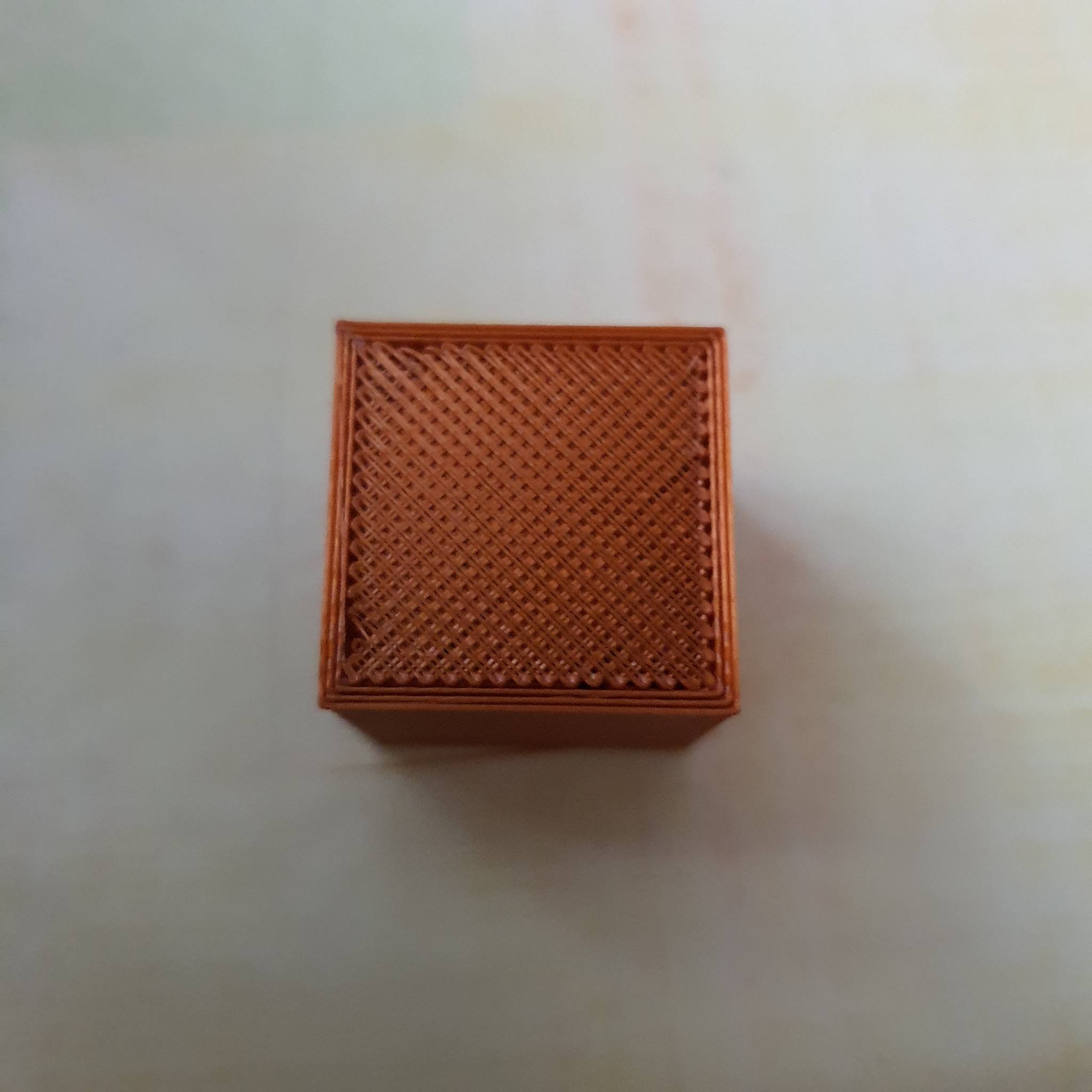

bon, vous en pensez quoi ? je l'ai fait avant de lire vos commentaires, j'ai remis le plateau d'origine, c'est quand même super fin dans la main et très cassant comme le chien que j'avais terminé et que j'ai broyé dans la main
Modifié (le) par fabfr3
Bon ont progresse, le dessous est où première ou 2ème photos
Modifié (le) par LOLO710

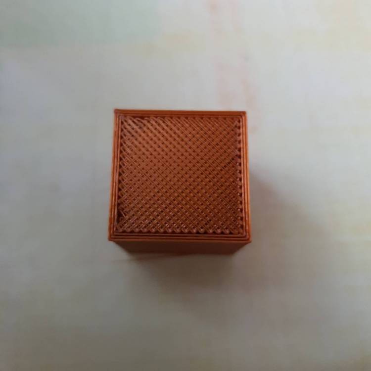

oui j'en avais trouvé un comme ça aussi sur thingiverse, je testerai le tien, merci
il y a 3 minutes, LOLO710 a dit :
Bon ont progresse
oui à part que c'est beaucoup trop fin comparé à mes premières impressions
Trop fin !.?
As tu mesuré les côtes pour voir si ils font bien 20mm

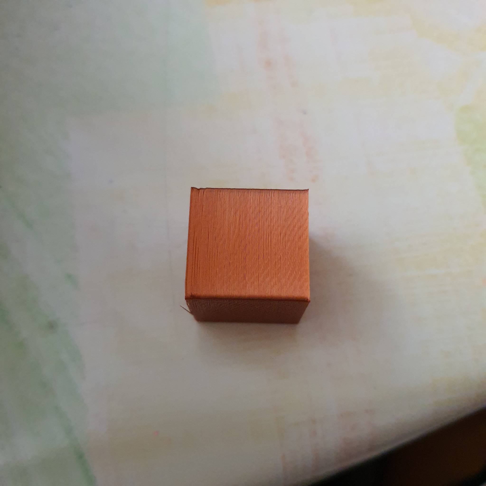

il y a 15 minutes, fabfr3 a dit :
Imprime un cube de 20 mm sans face supérieure , dont les parois équivalent à deux fois le diamètre de ta buse , pi tu mesures ces parois.
tant que tu n’auras pas fait ce test tu ne sauras pas si ton débit est bien réglé. D’ailleurs quel est la valeur de ton flow ?
tu es sur que tu as le bon diamètre de filament et de buse renseigné dans ton slicer ?

oupsss non, bon je le referai demain mais en parlant de fin, je veux dire cassant, très fragile
Tu as vérifier que la buse montée fait bien 0 4 mm?
