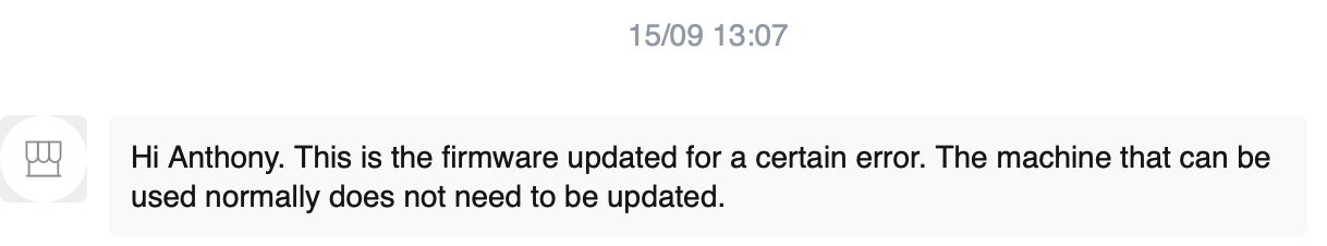

akdm Posté(e) Septembre 17, 2020 Posté(e) Septembre 17, 2020 (modifié) Je leur ai posé la question l'autre jour (voir pièce jointe). Depuis, silence radio pour savoir ce qu'ils ont fix exactement. Modifié (le) Septembre 17, 2020 par akdm
Thierry94 Posté(e) Septembre 17, 2020 Posté(e) Septembre 17, 2020 C'est vrai qu'avec cette réponse de Longer3D on n'est pas plus avancé
timothee Posté(e) Septembre 19, 2020 Posté(e) Septembre 19, 2020 (modifié) Le 17/09/2020 at 03:21, akdm a dit : Je leur ai posé la question l'autre jour (voir pièce jointe). Depuis, silence radio pour savoir ce qu'ils ont fix exactement. Hum, c'est peut-être cette erreur là qu'ils parlent et effectivement de mémoire, ça pose juste souci pour la compilation mais pas pour l’exécution : https://github.com/LONGER3D/Marlin1.1.9_LGT0.3.x_Alfawise_Ux0Pro/commit/959866c74d149497f4d4f970f8d23be2e296c7c2 Sinon toujours pas de nouvelle de mon côté... Modifié (le) Septembre 19, 2020 par timothee Typo

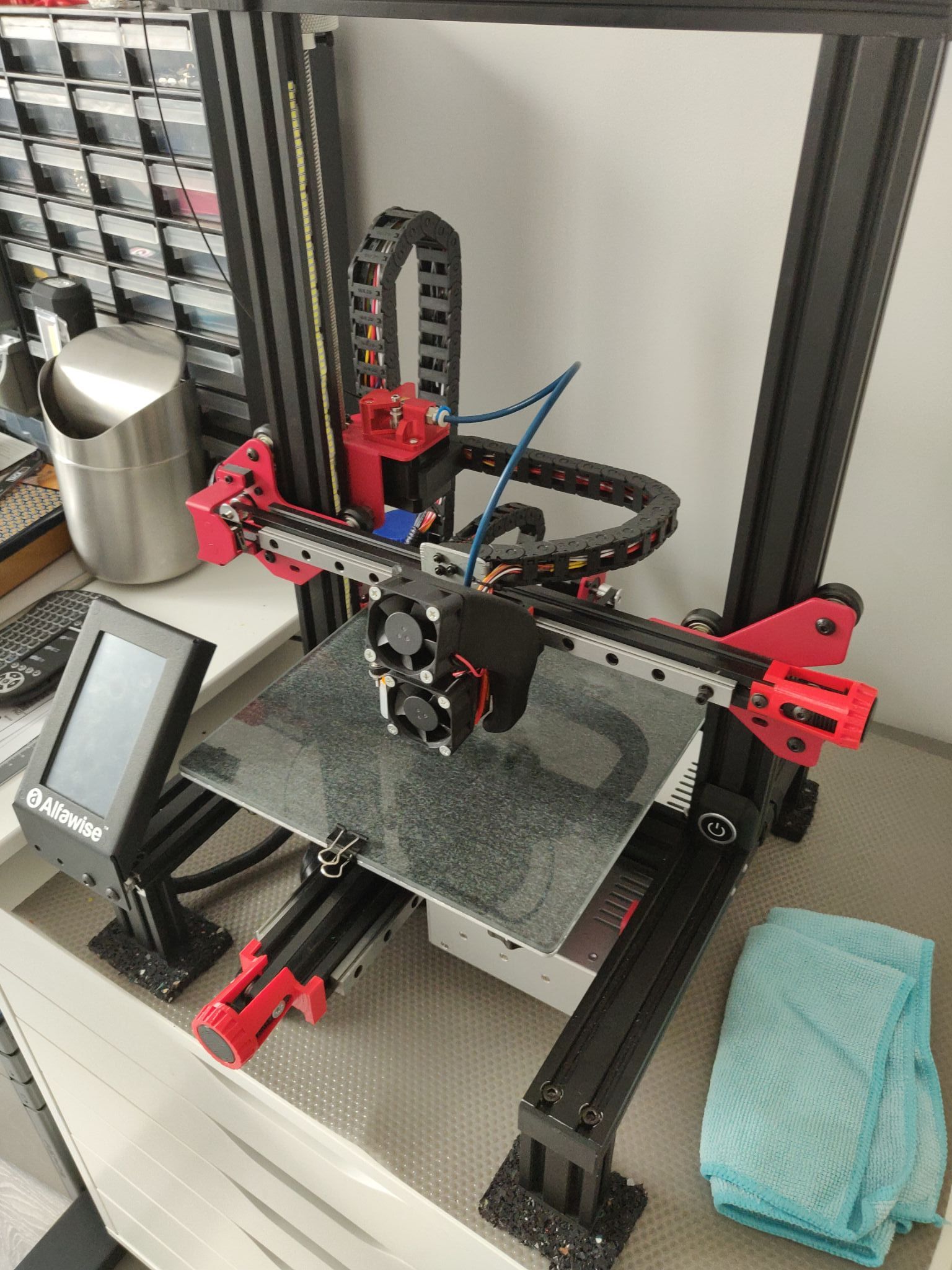

FabienW Posté(e) Septembre 21, 2020 Posté(e) Septembre 21, 2020 (modifié) Salut à tous, voici une petite photo de la bête J'avais également monté un extrudeur type BMG, mais je trouvais que les rétractions faisaient beaucoup trop de bruit... Est-ce le cas chez vous ? Modifié (le) Septembre 21, 2020 par FabienW
timothee Posté(e) Septembre 22, 2020 Posté(e) Septembre 22, 2020 Il y a 11 heures, FabienW a dit : Salut à tous, voici une petite photo de la bête J'avais également monté un extrudeur type BMG, mais je trouvais que les rétractions faisaient beaucoup trop de bruit... Est-ce le cas chez vous ? Pas mal ! C'est quel modèle que tu as pris pour les chaînes passe-câble stp ?
akdm Posté(e) Septembre 22, 2020 Posté(e) Septembre 22, 2020 Il y a 15 heures, FabienW a dit : Salut à tous, voici une petite photo de la bête J'avais également monté un extrudeur type BMG, mais je trouvais que les rétractions faisaient beaucoup trop de bruit... Est-ce le cas chez vous ? Sympa ! Quelles modifications y as-tu apportées ? Je vois un fang, un bouton power on/off, mais aussi d'autres choses que je n'ai jamais vues.
FabienW Posté(e) Septembre 22, 2020 Posté(e) Septembre 22, 2020 (modifié) Pour le cable chain, j'ai pris https://a.aliexpress.com/_mqyeWif 10x20 pour celui du Z, et des 10x11, pour l'axe y et l'axe x. J'ai designé les attaches et utilisé un support en métal au niveau du hotend/fang pour plus de stabilité. Le bouton on/off est un variateur pour les bandeaux leds qui sont dans les axes z. Qu'as-tu vu d'autre ? Modifié (le) Septembre 22, 2020 par FabienW
akdm Posté(e) Septembre 23, 2020 Posté(e) Septembre 23, 2020 @FabienW: ça fait très propre ! La plaque en metal que l'on voit sur l'axe X et qui dépasse un peu, c'est justement avec ça que tu maintient le tout ? Je parlais en partie de ce qui se trouvait au niveau des axes X et Y en rouge. À quoi ça sert ?
timothee Posté(e) Septembre 23, 2020 Posté(e) Septembre 23, 2020 (modifié) il y a 3 minutes, akdm a dit : @FabienW: ça fait très propre ! La plaque en metal que l'on voit sur l'axe X et qui dépasse un peu, c'est justement avec ça que tu maintient le tout ? Je parlais en partie de ce qui se trouvait au niveau des axes X et Y en rouge. À quoi ça sert ? C'est des tendeurs de courroies, tu vis/dévisses pour tendre/détendre les courroies. Je vois aussi une molette pour monter/descendre sur l'axe des Z et dans LED dans le profilé des Z ^^ Modifié (le) Septembre 23, 2020 par timothee Typo

FabienW Posté(e) Septembre 23, 2020 Posté(e) Septembre 23, 2020 Effectivement, c'est le plaque en métal qui fixe le bloc hotend/fang et le bout du cable chain sur le rail linéaire du Z. Les tendeurs de courroie m'ont permis de me rendre compte qu'elles étaient trop tendues . Tous le reste à été fait sous fusion 360. Alors personne n'a eu un bondtech trop bruyant ? Les leds c'est genial pour vérifier les premiers couches. Ça projette la lumière par derrière et sur le verre, ça déchire.
Notonly-Butpsy Tgc Posté(e) Octobre 18, 2020 Posté(e) Octobre 18, 2020 bonjour je voudrai passer en guide lineaire sur le plateau je n ai pas vu de stl pour le faire. j ai bien trouver un tuto mais il rajoute des axes en alu et perce le plateau. Ou as tu trouver ton systeme FabienW ? Merci
FabienW Posté(e) Octobre 18, 2020 Posté(e) Octobre 18, 2020 (modifié) Salut, Je me suis basé là-dessus : https://www.thingiverse.com/thing:4293753 Mais j'ai refais intégralement le tout sous fusion 360 pour l'adapter à mes spécificités. Amuse-toi bien Modifié (le) Octobre 18, 2020 par FabienW
