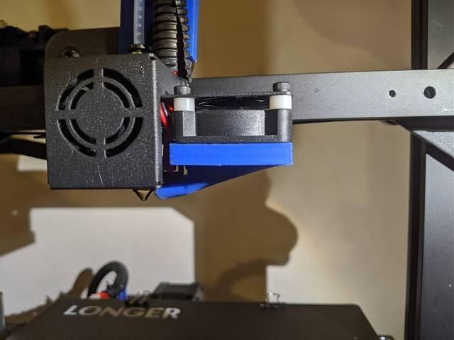

- Impression d’un fan duct tout simple http://www.thingiverse.com/thing:3570447
Il va très bien, et sera remplacé par celui de deamoncrack à l’issue https://www.thingiverse.com/thing:3603067.

J'ai depuis quelques jours ma LK4 Pro et je tente de la sécuriser/fiabiliser avec des petits ajouts.
Je ne souhaite pas acheter plein de matos pour la tuner mais profiter des éléments fournis au maximum (tant qu'ils ne sont pas à remplacer d'urgence).
Je souhaite installer je pense bientôt un BLTouch car j'ai le sentiment que le niveau de mon plateau semble bouger entre 2 impressions. J'ai fait 3-4 impressions et à chaque fois avant de démarrer j'ai fait le test de la feuille de papier et là ou j'étais bon à l'impression précédente, le plateau avait monté ou descendu genre de 0,5 mm.
Pour éviter de tout réimprimer ensuite, je souhaite prendre dès maintenant le bon fang. Celui qui fonctionne avec le ventilo d'origine, la tête d'origine (quoique je vais peut-être ajouter une chaussette silicone mais je ne sais pas si ça joue) et surtout qui autorisera l'ajout du BLTouch.
Sur quel modèle faut-il partir ? Un de ceux de deamoncrack (https://www.thingiverse.com/thing:3603067) ?
Ou un autre est conseillé avec le recul ?
Par exemple le fang de
FiveNights (https://www.thingiverse.com/thing:3866215) ne semble pas adapté pour l'ajout de BLTouch ensuite.
Merci

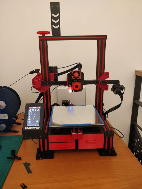

Salut tout le monde,
N'étant plus trop présent sur le forum ces temps-ci, je n'en ai pas moins continué à faire quelques modifications/améliorations de ma machine.
Voila une petite photo de sa dernière robe
J'ai ajouter des pieds afin de la surélever (https://www.thingiverse.com/thing:4128638); j'ai aussi changer le capteur de filament, car celui d'origine ne voulait plus savoir grand chose, par un capteur de fin de course https://www.thingiverse.com/thing:3814883.
Tout a été imprimé avec du filament MaterialZ de chez CompoZan : Absolute Black et Pumpkin Orange.
@dem1980 Je n'ai, pour l'instant, pas installé de BLTouch. Je refait régulièrement le nivellement avec le papier et cela me conviens pour le moment. Le fang de Daemoncrack est effectivement prévu pour accueillir un BLTouch, mais je pense que d'autres versions/fangs le sont aussi. Celui de FiveNights n'est quant à lui pas prévu pour un BLTouch.
