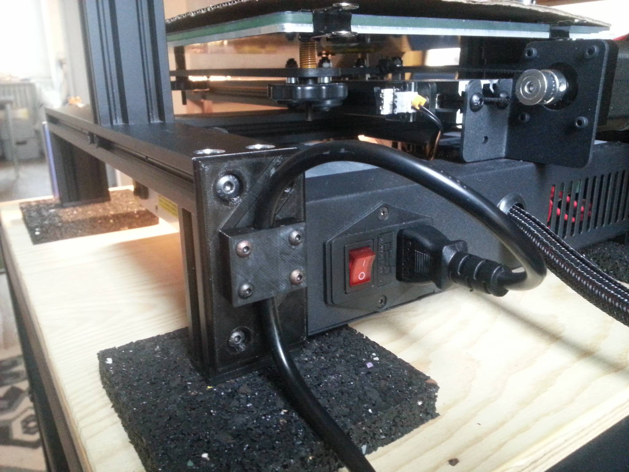

Loak Posté(e) Avril 20, 2020 Posté(e) Avril 20, 2020 (modifié) Salut tout le monde, Si, comme moi, vous pouvez faire le tour de votre imprimante, voici une pièce pour sécuriser la prise secteur sur la machine : La base utilise les vis déjà présentes sur le pied et le "capot" tient avec 4 vis M3 jusqu'à 12 mm. En pièce jointe un zip avec les STL et le fichier Fusion360 si vous avez besoin de modifier la chose. Bon confinement à tous ! SecuSecteur-LK4pro.zip Modifié (le) Avril 20, 2020 par Loak 4
Keryn Posté(e) Avril 20, 2020 Auteur Posté(e) Avril 20, 2020 Salut Il y a 2 heures, Loak a dit : Salut tout le monde, Si, comme moi, vous pouvez faire le tour de votre imprimante, voici une pièce pour sécuriser la prise secteur sur la machine : La base utilise les vis déjà présentes sur le pied et le "capot" tient avec 4 vis M3 jusqu'à 12 mm. En pièce jointe un zip avec les STL et le fichier Fusion360 si vous avez besoin de modifier la chose. Bon confinement à tous ! SecuSecteur-LK4pro.zip 176 Ko · 1 download Bonne idée et bon boulot !!

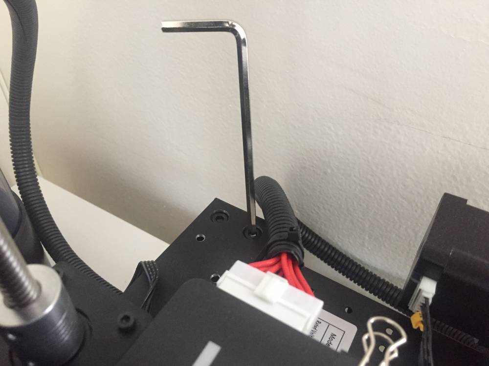

akdm Posté(e) Mai 18, 2020 Posté(e) Mai 18, 2020 (modifié) Perso j'ai mis ça en attendant d'en trouver un bien aussi (éviter que le cable ne se mette de l'autre côté): Modifié (le) Mai 18, 2020 par akdm
Loak Posté(e) Mai 18, 2020 Posté(e) Mai 18, 2020 @spidmay, @akdm J'utilise celui-ci, il va très bien mais se fixe à la molette. La longueur et l'alignement avec la prise sont bien.
Keryn Posté(e) Mai 19, 2020 Auteur Posté(e) Mai 19, 2020 (modifié) Salut, j'utilise celui contenu dans ce pack (https://www.thingiverse.com/thing:3866215), il se fixe aussi sur la molette. Il est installé depuis plusieurs mois, et je n'ai eu aucun soucis de faux-contact ou autre. Je l'avais installé en préventif et il fait le job. Modifié (le) Mai 19, 2020 par Keryn
