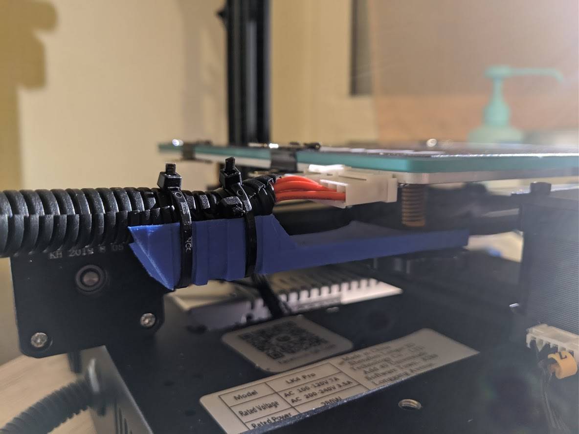

Le 19/05/2020 at 22:58, Keryn a dit :
Salut,
j'utilise celui contenu dans ce pack (https://www.thingiverse.com/thing:3866215), il se fixe aussi sur la molette.
Il est installé depuis plusieurs mois, et je n'ai eu aucun soucis de faux-contact ou autre. Je l'avais installé en préventif et il fait le job.
J'ai le même sur ma lk4 depuis 3 mois et il fait très bien le boulot.
Le seul niveau ou j'ai des souci sur la machine, c'est les roulements qui s'abime ( même les excentrique serré au minimum)
