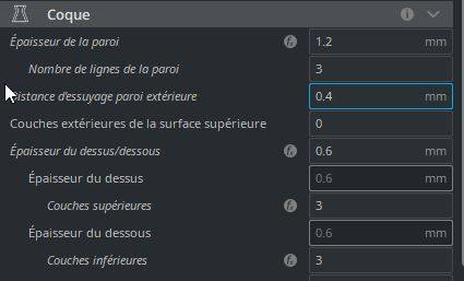

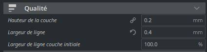

fran6p Posté(e) Février 16, 2020 Partager Posté(e) Février 16, 2020 il y a 47 minutes, Vilab a dit : Épaisseur de ligne =/= Épaisseur de paroi =/= hauteur de ligne Désolé mais mon français me dit que épaisseur et hauteur de ligne sont la même chose (section Qualité dans Cura): L'épaisseur de la paroi se règle dans la section Coque (le traducteur vers le français a fait un choix car il voulait probablement un terme un peu générique pour désigner à la fois les parois verticales et les plafonds/ planchers mais j'aurais préféré qu'il emploie le terme de largeur pour les parois verticales): Lien vers le commentaire Partager sur d’autres sites More sharing options...
Vilab Posté(e) Février 16, 2020 Partager Posté(e) Février 16, 2020 Ah le boulet ! j'ai confondu épaisseur et largeur de ligne ( à force de passer du Français à l'anglais et vice-versa... ) Lien vers le commentaire Partager sur d’autres sites More sharing options...

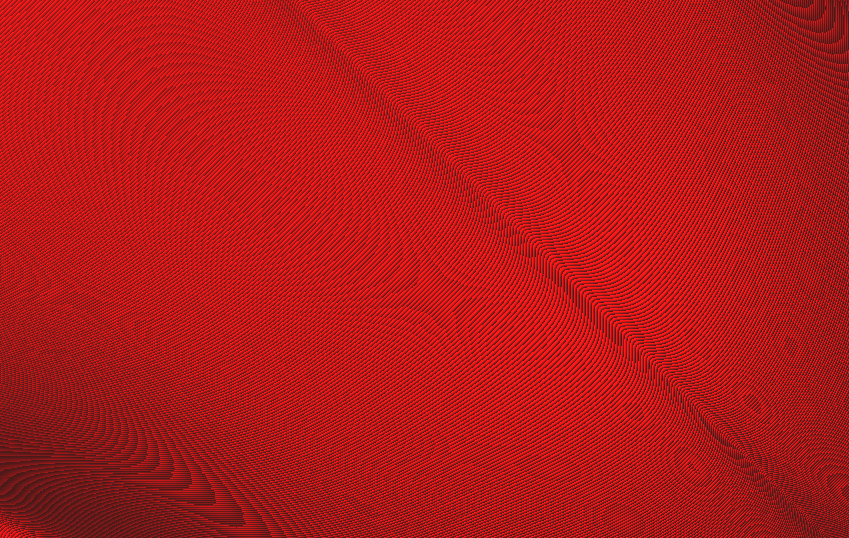

citylab Posté(e) Février 17, 2020 Partager Posté(e) Février 17, 2020 laurent tu as réussis à améliorer tes impressions ou pas? car on a sensiblement le meme probleme, moi pour l'instant je seche completemet et j'ai toujours ce probleme de couches décalées comme toi sur ma cr10v2.... Lien vers le commentaire Partager sur d’autres sites More sharing options...

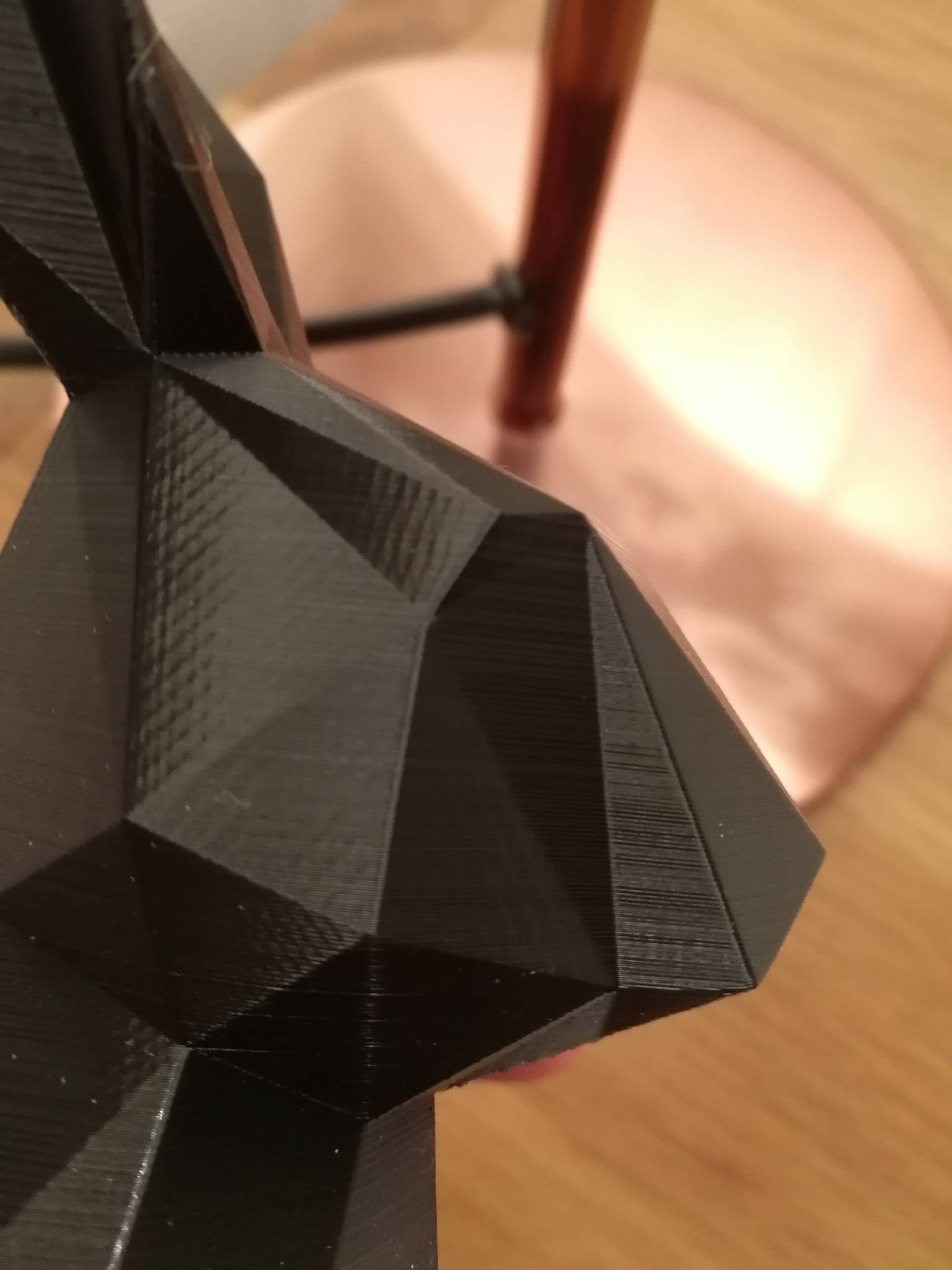

laurentd54 Posté(e) Février 17, 2020 Auteur Partager Posté(e) Février 17, 2020 Bonjour, Comme tu peux voir sur la photo @citylab, j'avais changé mes paramètres de l'accélération à 200 et la saccade à 3 comme l'avait soumis @Vincent, mais le résultat n'est pas mieux voir même pire. Lien vers le commentaire Partager sur d’autres sites More sharing options...

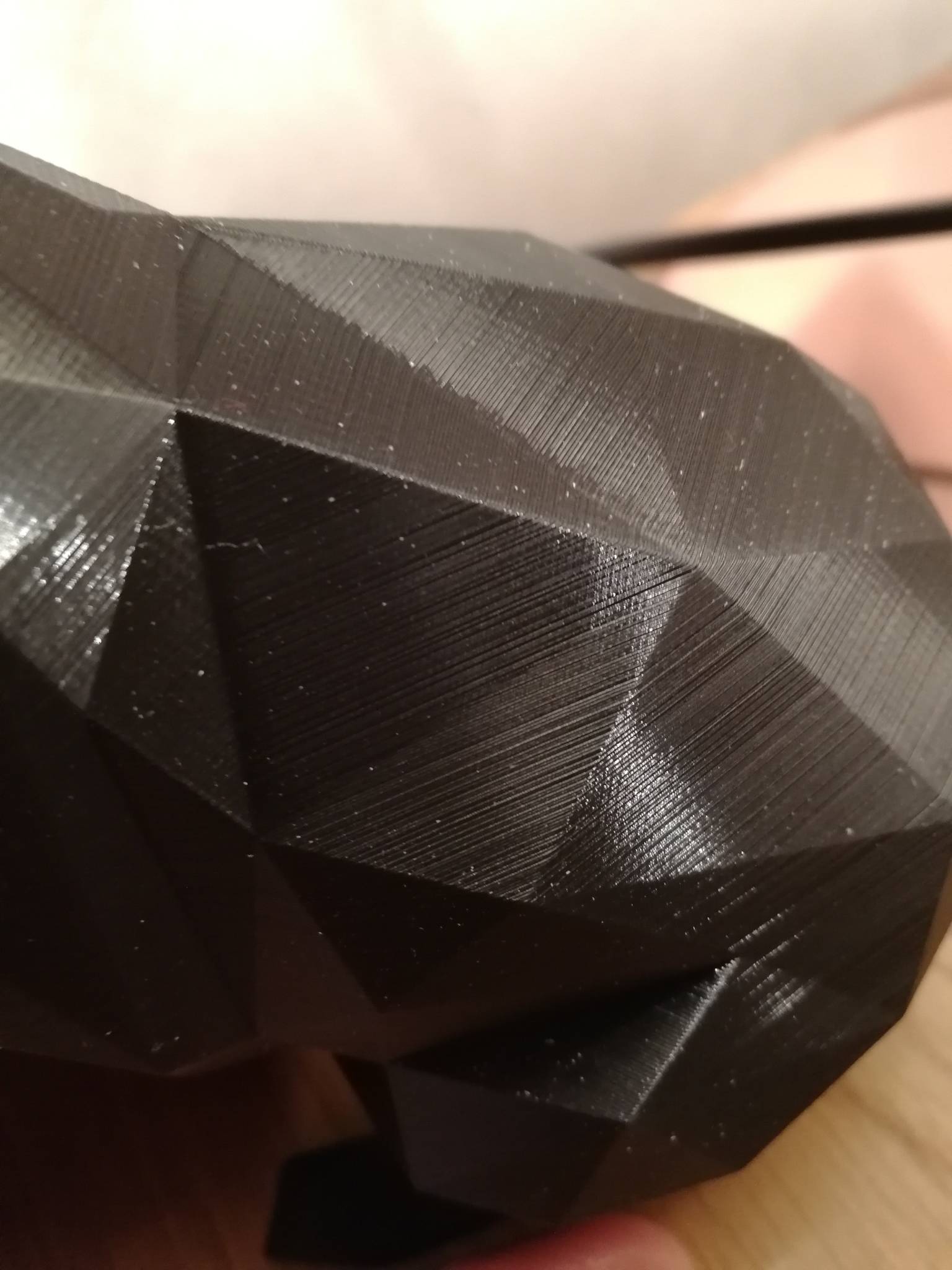

laurentd54 Posté(e) Février 17, 2020 Auteur Partager Posté(e) Février 17, 2020 (modifié) J'ai fais un second essai en remettant les paramètres de saccade et d'accélération par défaut mais en faisant varier uniquement la T°C d'extrusion de 200 à 225 comme @giova me l'avait suggéré. A part bousiller ma table en bultak car impossible à décoller le résultat n'est pas formidable. Modifié (le) Février 18, 2020 par laurentd54 Lien vers le commentaire Partager sur d’autres sites More sharing options...
Vilab Posté(e) Février 17, 2020 Partager Posté(e) Février 17, 2020 (modifié) @laurentd54 Tu l'a calibré ton extrudeur ? De tels valeurs d'accélération et de jerk sont abyssimales (200/3), c'est faire tourner une Porshe au ralenti moteur... 800 / 10 sont bien plus courant et très conservateur Tu n'aurais pas l'option de hauteur de couche dynamique activée par hasard ? si tu as un pied à coulisse, n'y a t'il pas de variation du diamètre du filament importante ? ( 2 bobines impliquées) Modifié (le) Février 17, 2020 par Vilab Lien vers le commentaire Partager sur d’autres sites More sharing options...

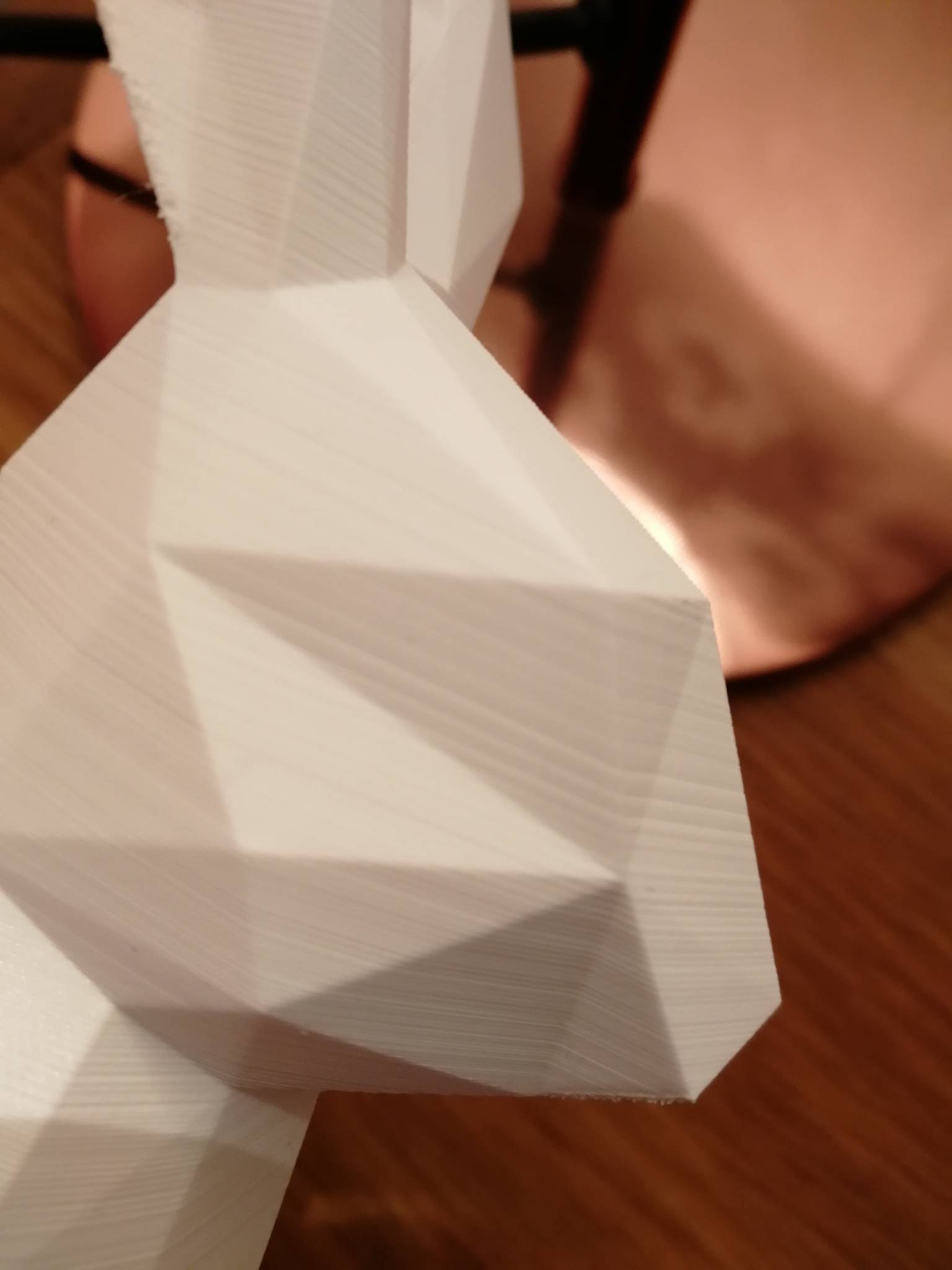

laurentd54 Posté(e) Février 17, 2020 Auteur Partager Posté(e) Février 17, 2020 ou alors un léger mieux ? en blanc premier essai en noir dernier essai bonjour @Vilab effectivement j'ai mis 36h pour imprimer un lapin de 18 cm de haut. L'accélération à 500 et saccade à 7 d'origine mon donné la première pièce blanche de mon poste. Non je n'ai pas calibrer mon extrudeur je comptais le faire maintenant mais je ne connais pas la procédure sur mon imprimante. Le 17/02/2020 at 23:27, Vilab a dit : @laurentd54 Tu n'aurais pas l'option de hauteur de couche dynamique activée par hasard ? est ce que c'est terminologie exacte dans cura ??? Ca y est @Vilabje teste mon extrudeur j'ai fais une marque à 12 cm sur mon PLA je commande 10 cm d'extrusion il me reste 1.8cm avant l'entrée de l'extrudeur. C'est pas mal ??? Lien vers le commentaire Partager sur d’autres sites More sharing options...

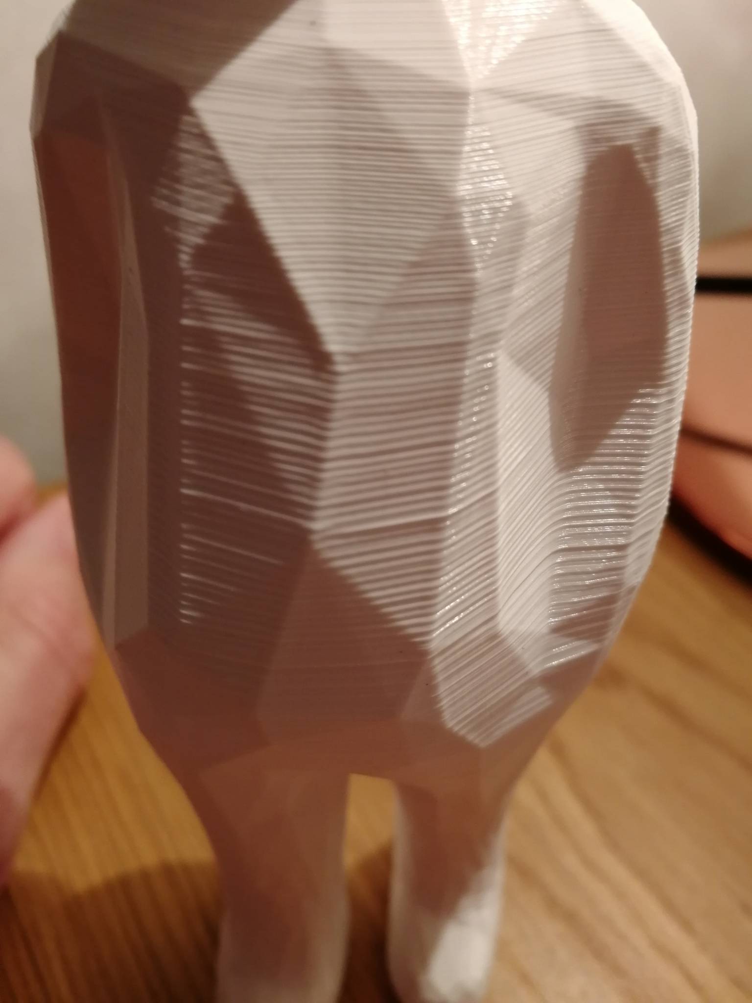

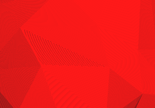

laurentd54 Posté(e) Mars 3, 2020 Auteur Partager Posté(e) Mars 3, 2020 Bonsoir @citylab J'ai fais différents essais. Je viens d'imprimer une figurine de 30cm de haut en épaisseur de couche 0.1 donc TOP. Il m'a fallut 2.5 jours pour l'imprimer, mais je ne suis toujours pas satisfait du résultat. L'état de surface ressemble à une lime à ongles (toute striée), beaucoup moins que mes premières figurines(Photo Nok) mais je crois que cela est dû à la résolution du fichier STL car en zoomant sur cette figurine on peut distinguer que la résolution est meilleur (Photo OK). Mais bon c'est vraiment pas top. Je cherche, je viens de me rendre compte que mon plateau était peut être un peu trop raide ,je desserre un peu les excentriques Lien vers le commentaire Partager sur d’autres sites More sharing options...

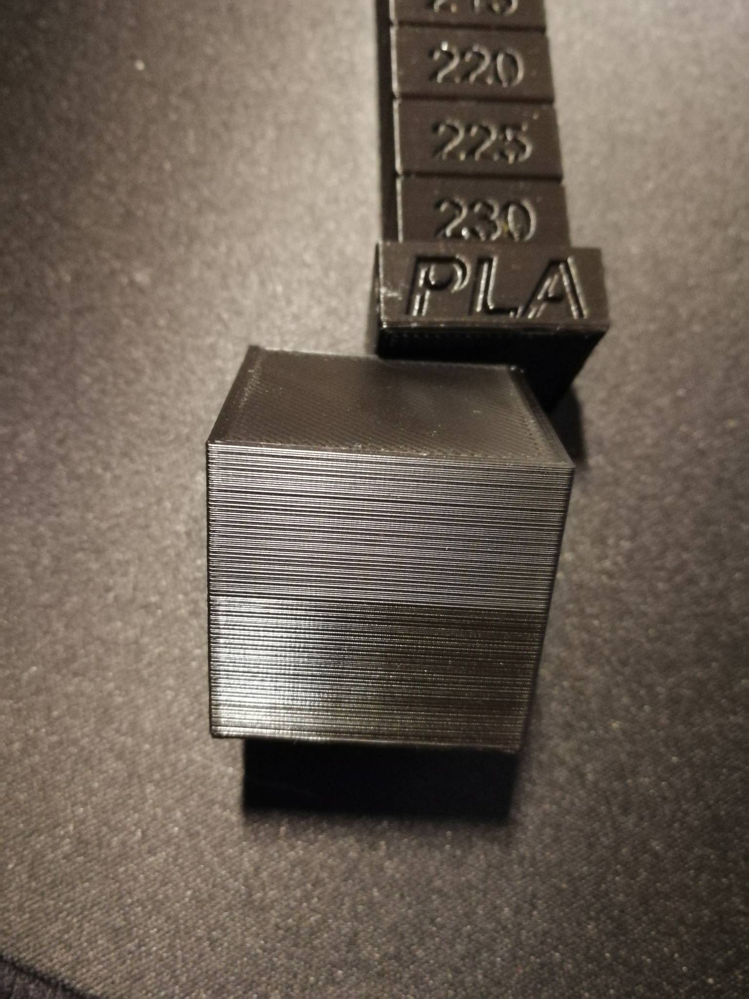

laurentd54 Posté(e) Mars 4, 2020 Auteur Partager Posté(e) Mars 4, 2020 (modifié) Bonjour @2cv001 Non, les excentriques sous le plateau, qui servent à translater le plateau en Y. Je trouvais que le plateau avait un peu de mal à bouger à vide. Mais le problème reste toujours le même. J'ai fais un test de température (tour de température),toujours idem, seule la brillance du PLA varie mais la résolution reste la même. Toujours ces problèmes de stries Même un simple cube sur fusion 360, qui ne dépend pas d'une résolution de fichier et donc une face lisse, idem, stries Modifié (le) Mars 4, 2020 par laurentd54 Lien vers le commentaire Partager sur d’autres sites More sharing options...

laurentd54 Posté(e) Mars 4, 2020 Auteur Partager Posté(e) Mars 4, 2020 (modifié) Bonjour @juanpa j'ai calibré l'extrudeur la semaine dernière ,c'était OK La tour de température (photo ci jointe) je ne vois aucune différence (température PLA entre 200 et 225°C) donne moi ton avis ??? Je vais essayer de refaire un essai avec CURA en mode Basic Qualité standard comme tu me le conseil, à 210°C et voir si la fonction Activer le contrôle de l'accélération s'active par défaut Modifié (le) Mars 4, 2020 par laurentd54 Lien vers le commentaire Partager sur d’autres sites More sharing options...

laurentd54 Posté(e) Mars 4, 2020 Auteur Partager Posté(e) Mars 4, 2020 Voilà @juanpa, voici le résultat en mode Cura basic et avec le contrôle d'accélération désactivé. Toujours pas terrible. La différence de teinte est la variation de température de 210 en bas à 200°C en haut mais qualité identique Lien vers le commentaire Partager sur d’autres sites More sharing options...
