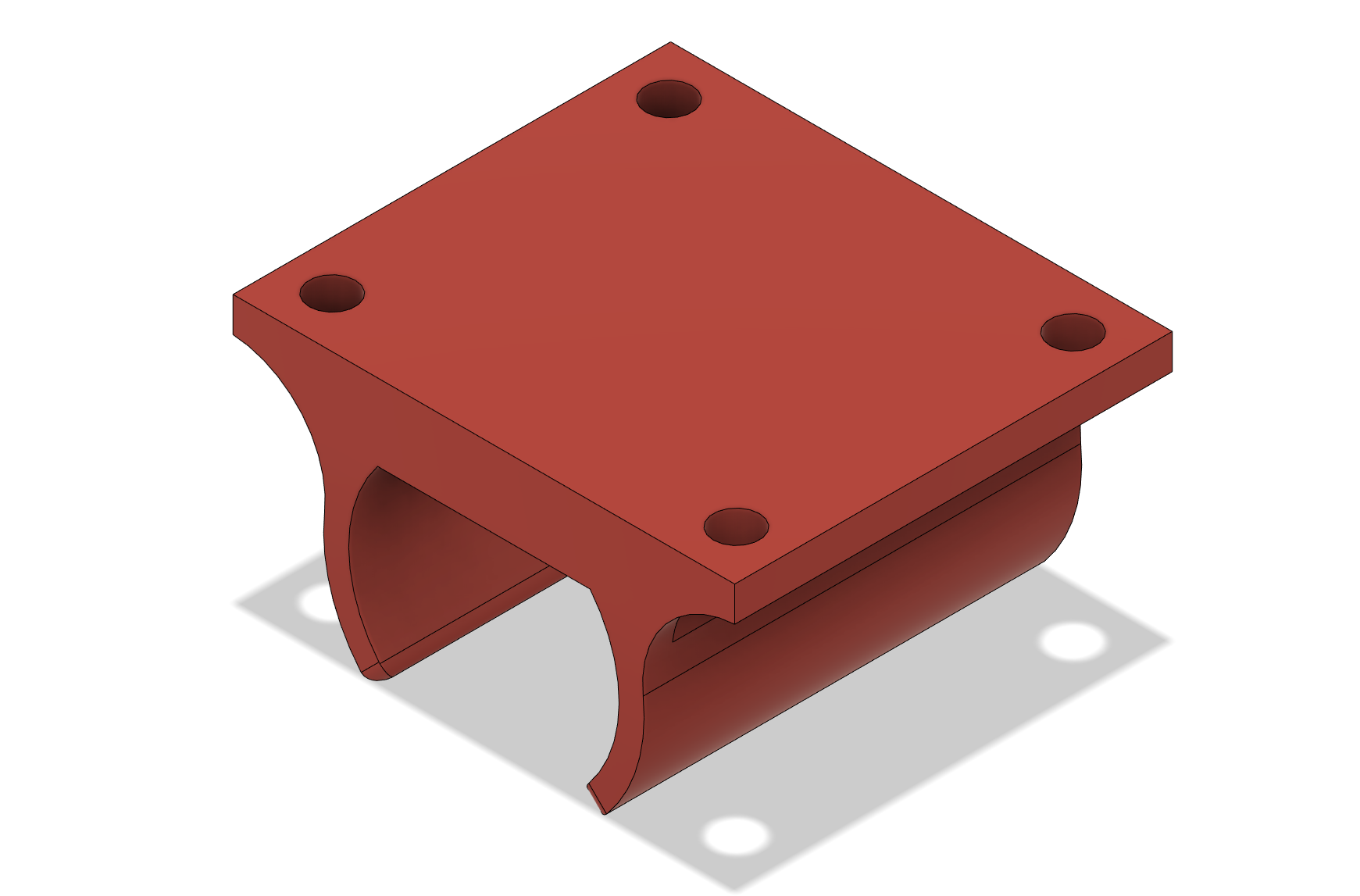

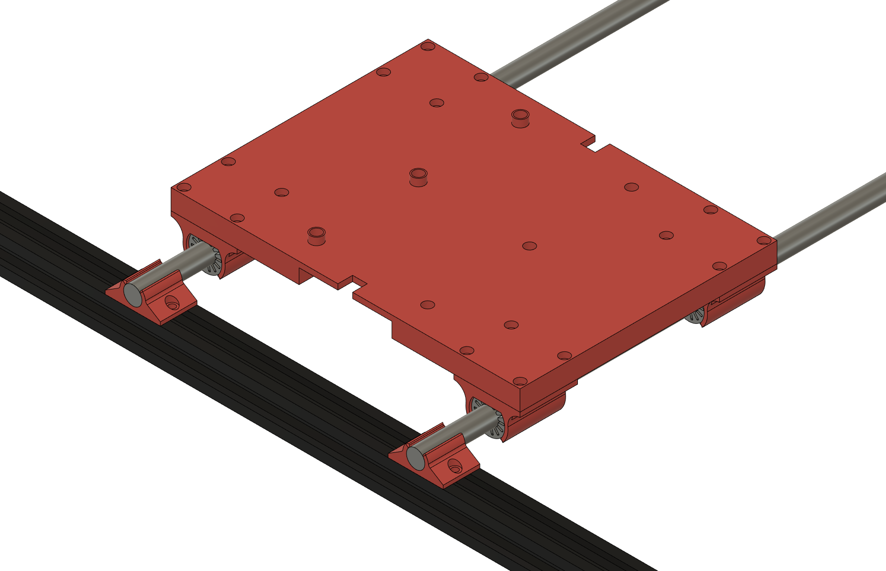

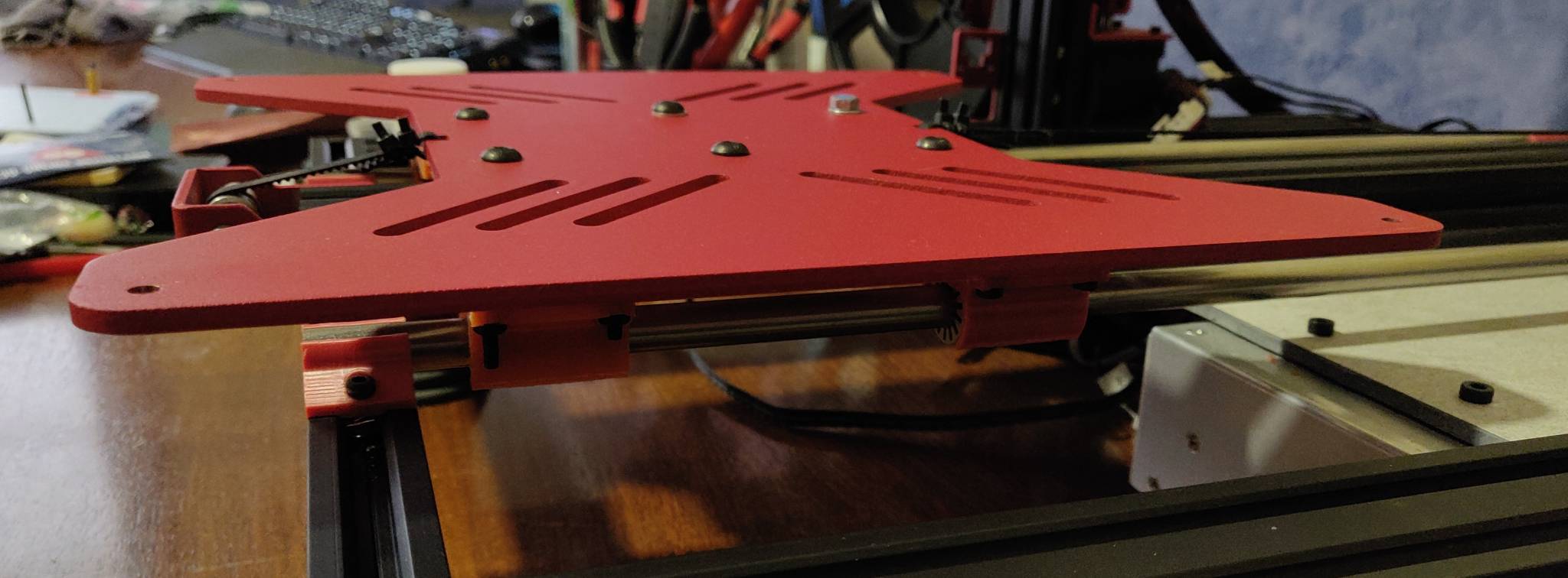

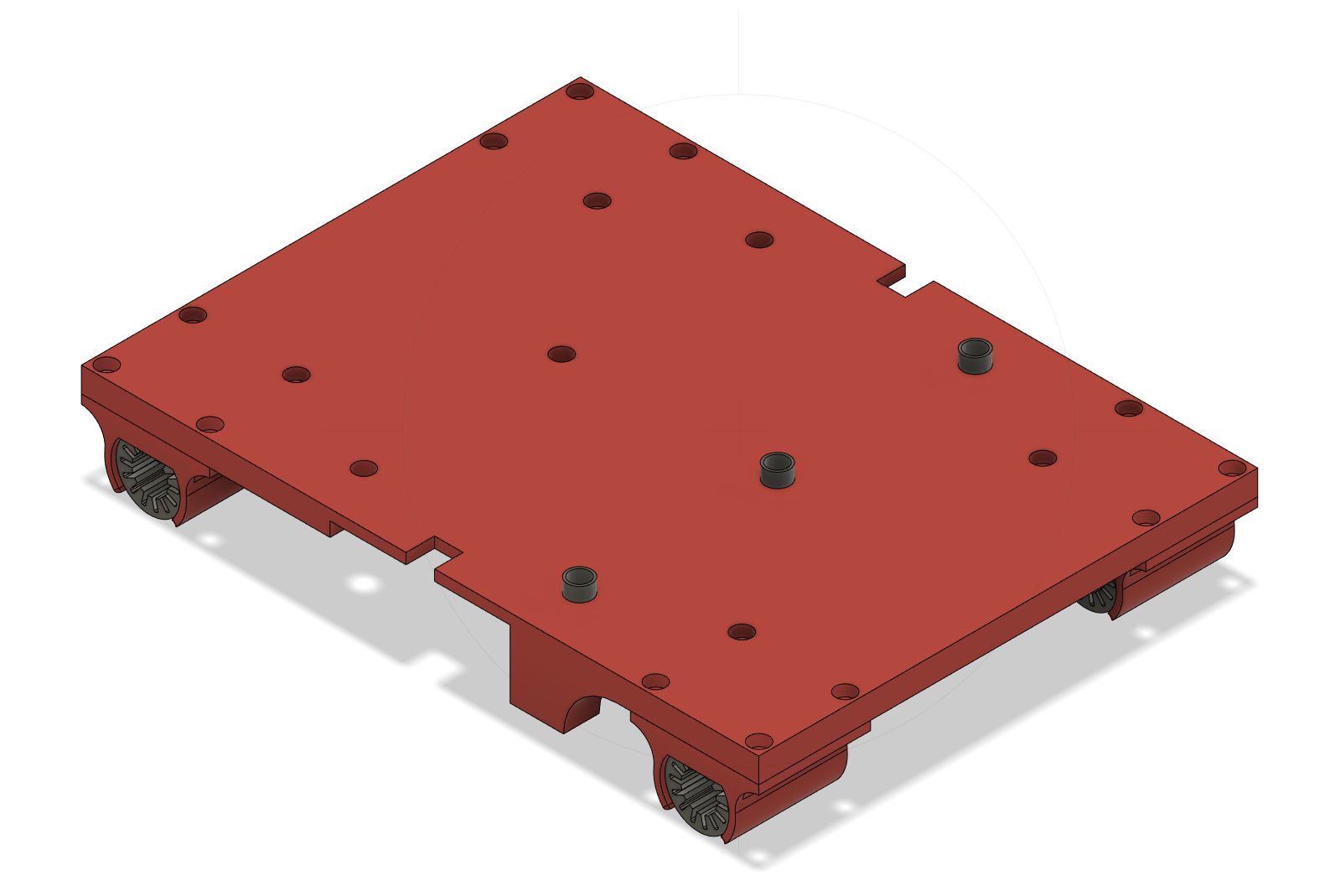

Voila l'idée générale pour le support de plateau et l'axe Y :
image.thumb.png.346a48504d127ddcf20c8a05cf0dd230.pngPlateau01.thumb.jpg.36c369158ab9912f74b95d8459dbe5d1.jpg
Je suis partie sur des tiges de 10mm pour cet axe.
C'est maintenant installé depuis 1 semaine et je suis antérieurement satisfait. 🙂
Les 2 chariots arrières sont plus 'lâches' afin de laisser un peu de liberté aux douilles, donc aux axes.

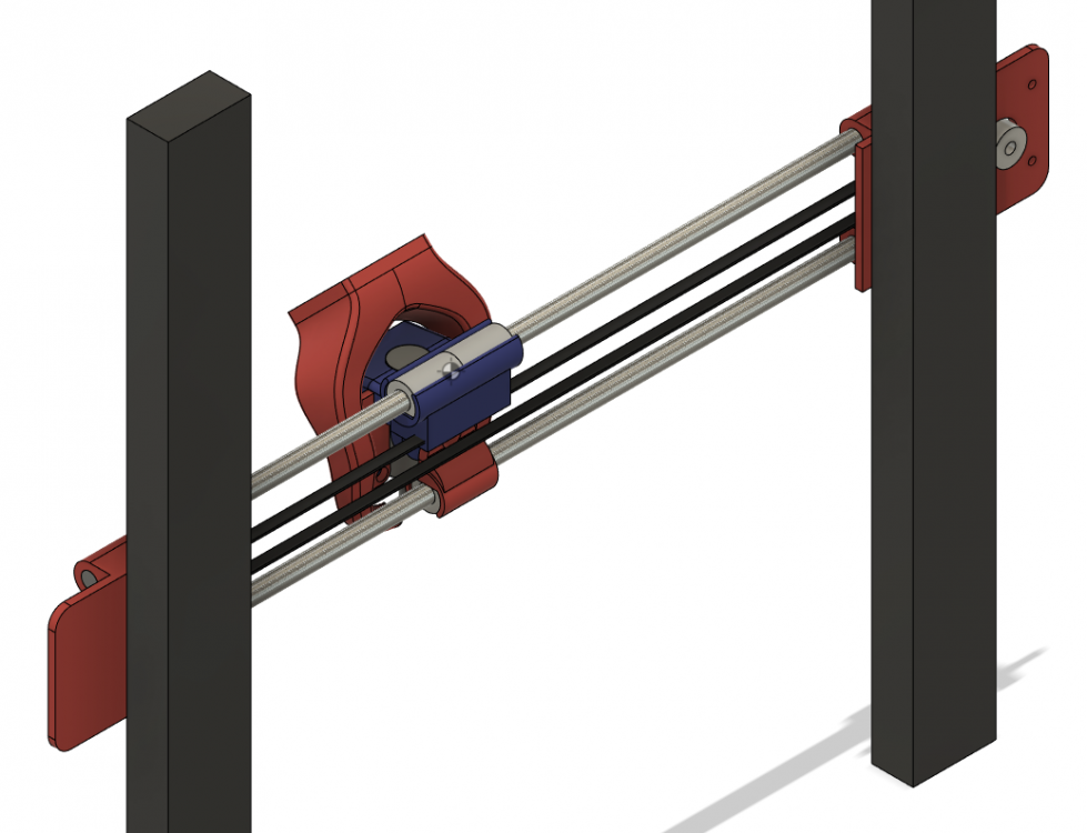

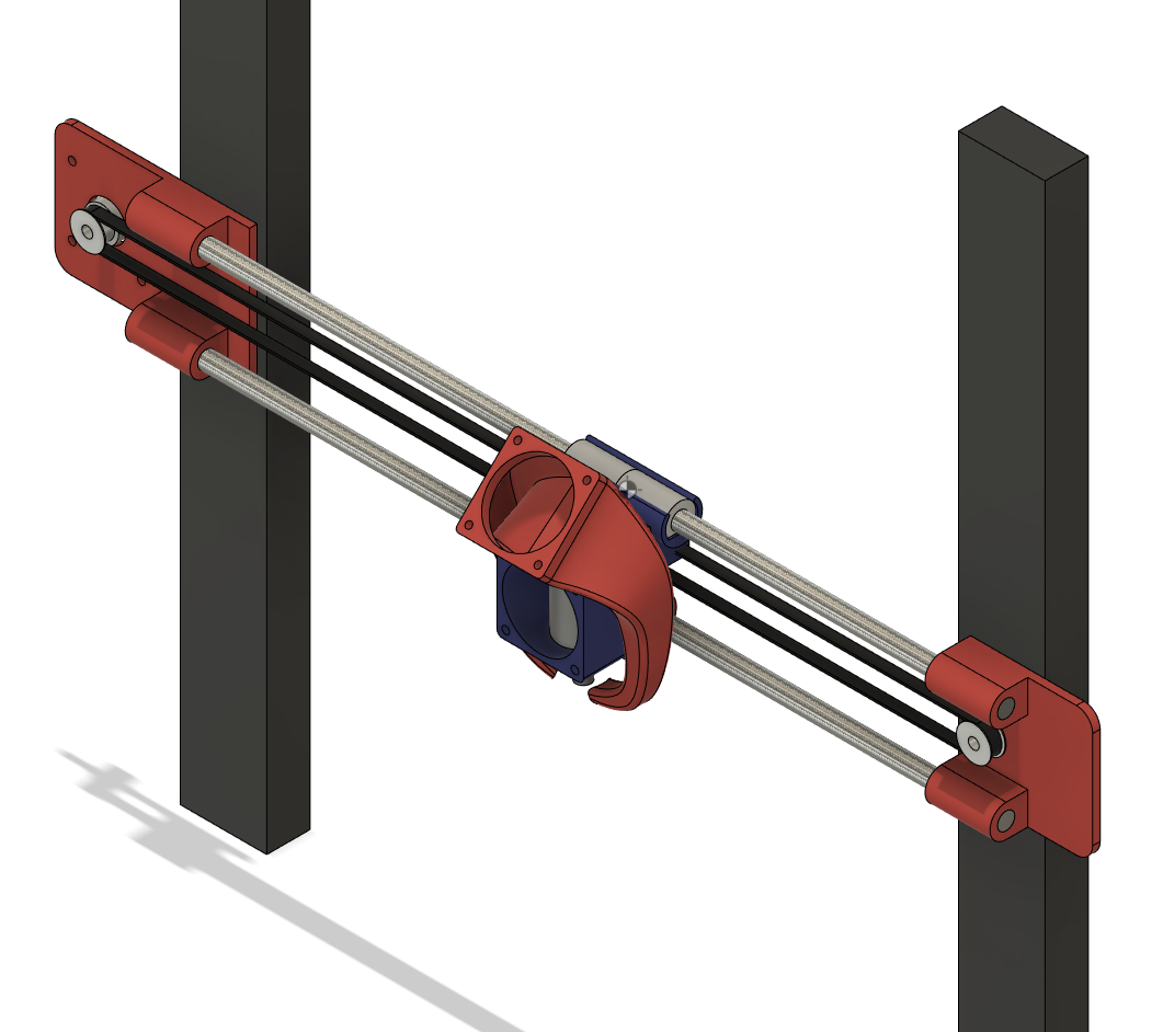

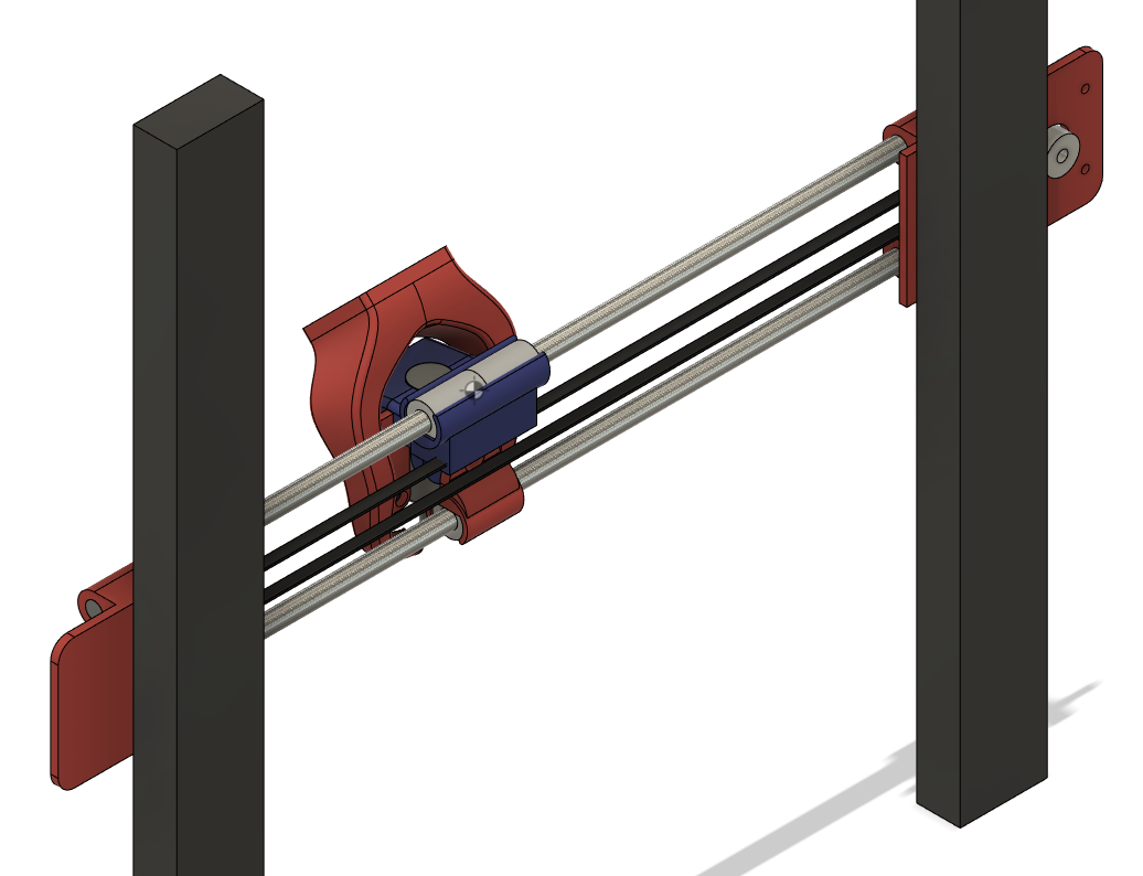

Concernant l'axe X, je ne suis qu'au stade de la réflexion :
image.thumb.png.e286d6df82dfc8965265aff481db5088.pngimage.thumb.png.d7320186a0954e60f26d85d8ebd605ad.png
La je suis parti sur des guides inox de 8mm.
C'est un peu plus délicat que pour Y parce qu'il faut non seulement se substituer au guide d’origine et mais en plus refaire un chariot complet.

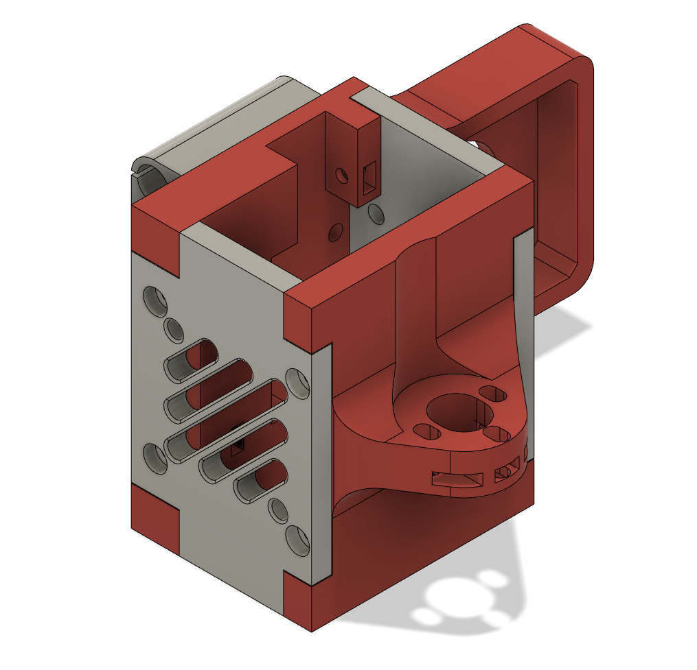

Je me suis remis sérieusement à mon projet et les axes X et Z prenne bien forme.
Je reste toujours sur l'idée d'utiliser mes anciens chariots IGUS du Y pour Z et des axes 8mm + douilles IGUS pour X.

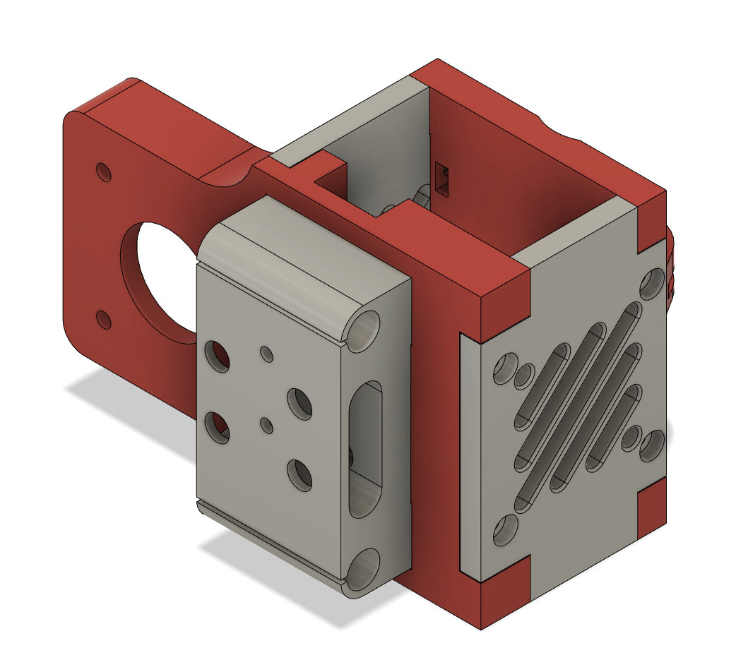

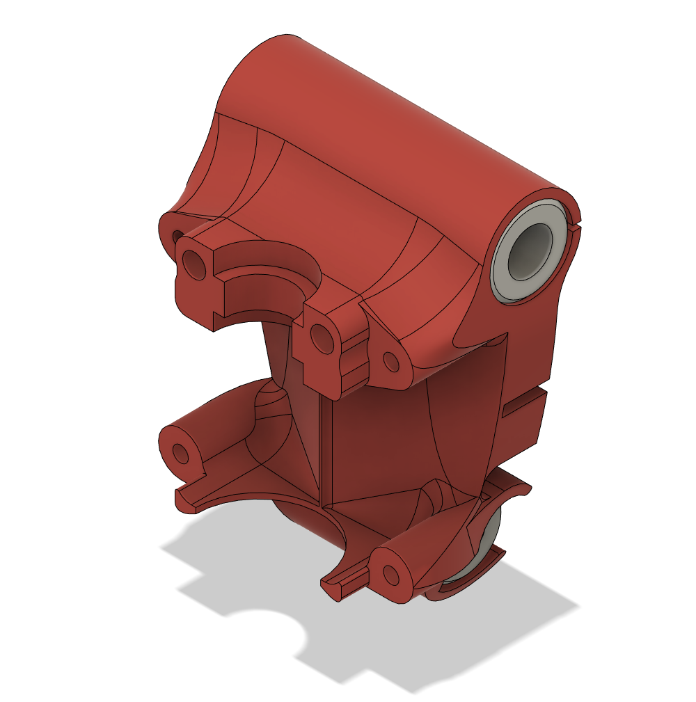

Voila mon dernier support de tête E3D (utilise toujours le Fang de @deamoncrack) :
Et mon guide coté moteur :
image.thumb.png.32b5bfcd434094a32e9fac2057b759e2.pngimage.thumb.png.5ce0062e5a104c20f3fc636ed7c4ec98.png
C'est déjà imprimé et plutôt convainquant.
Me reste à faire le guide droit avec son tendeur de courroie et le passage au double Z (Encore merci à @jipee pour les moteurs 😉).

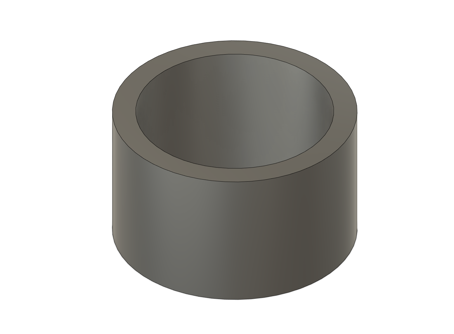

Pour ceux qui voudraient se lancer, voila les différents éléments nécessaires pour Y (j'ai fait quelques corrections suite à mon expérience) :
Matériel :
-4 douilles Douille IGUS drylin® R RJ4JP-01-10 (Site IGUS ou Amazon)
-24 vis M3 de 10mm (voir 15mm pour chariot(16))
-8 nuts M3
-16 écrous M3
-2 tige inox de 10mm * 500mm

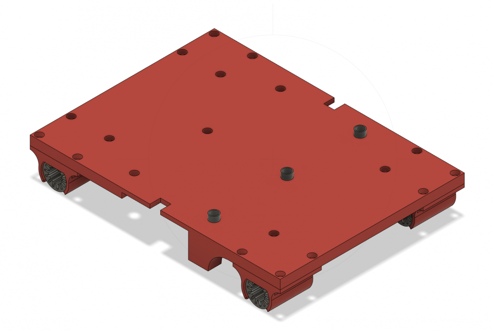

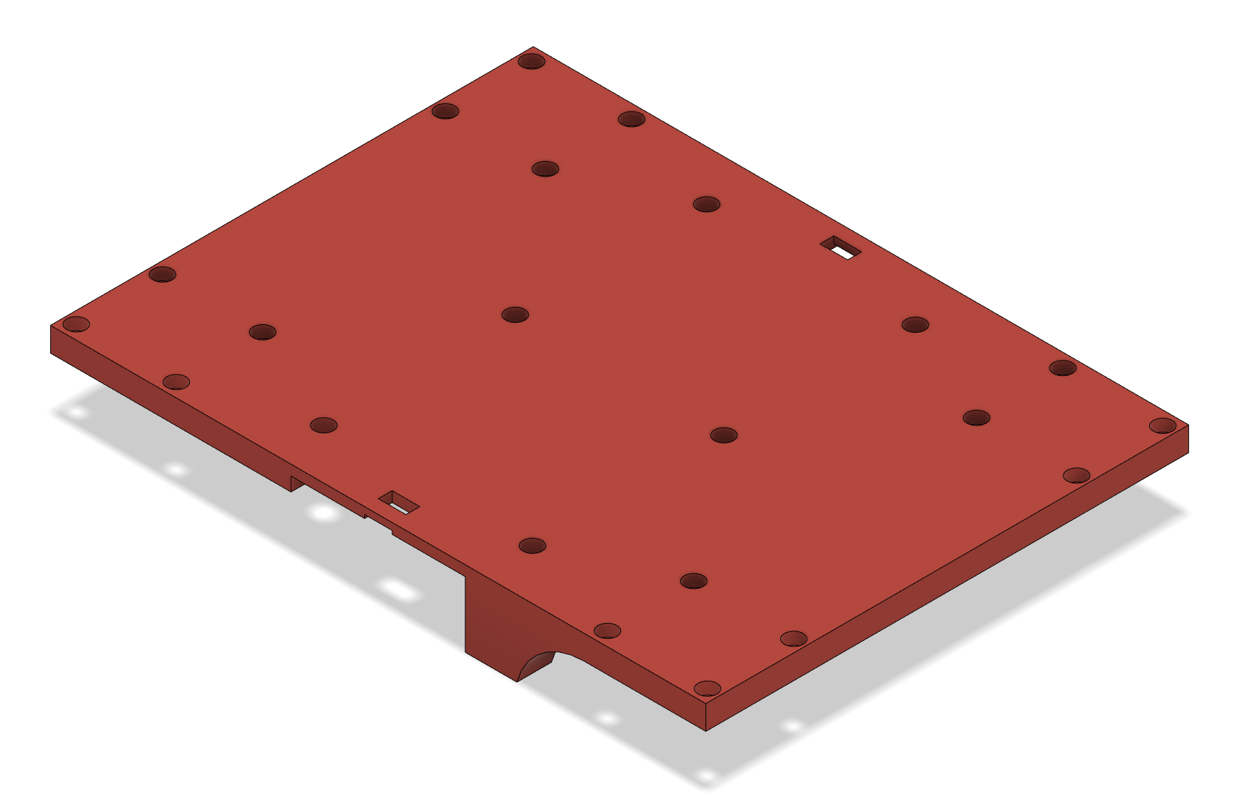

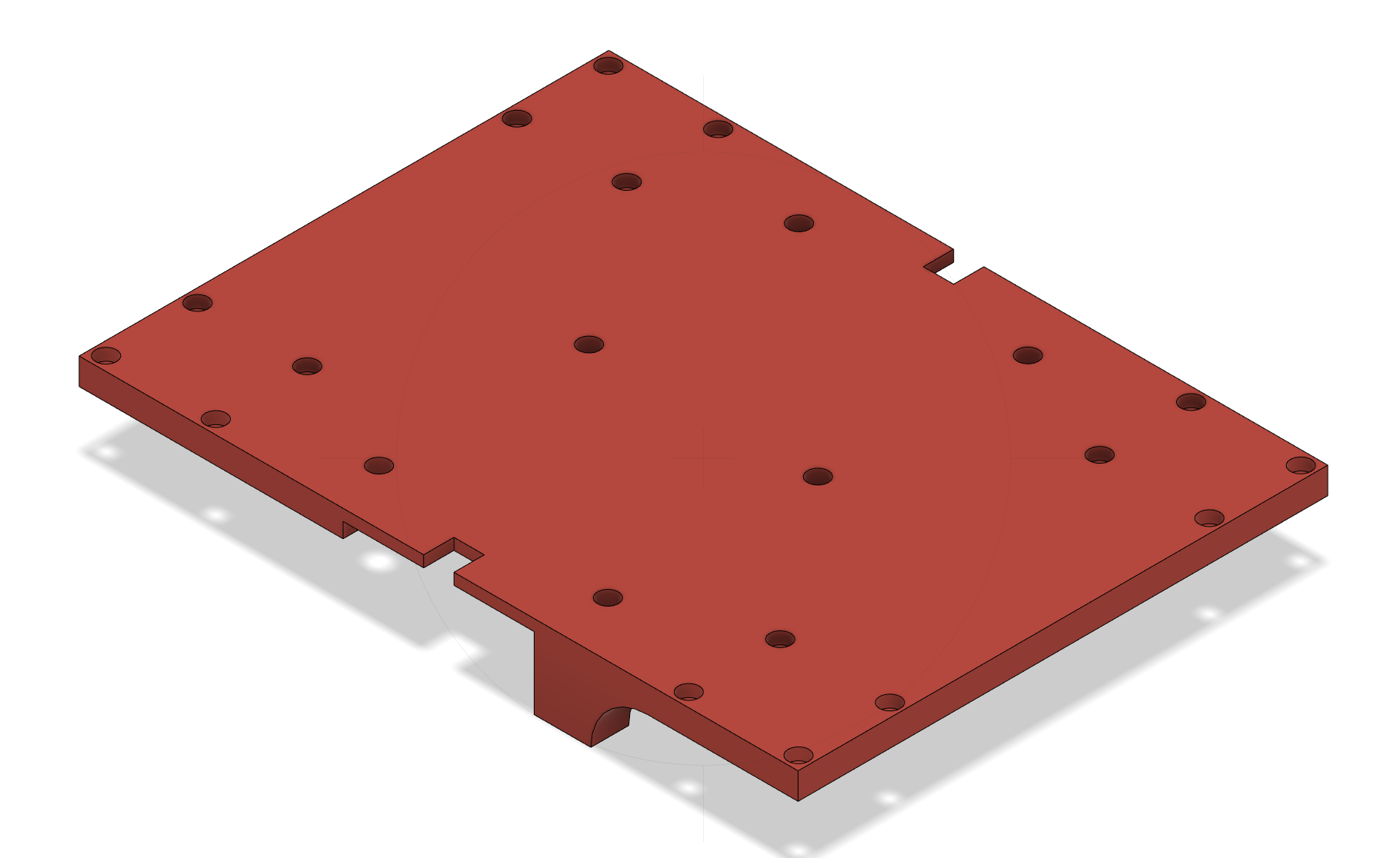

Plateau :
image.thumb.png.3d12ec341d7f907114c3d4b99af5d3d2.png             image.thumb.png.037e63e07ac2ddeab0f37663e0653159.png
Support Plateau 1.stl                              Support Plateau 2.stl

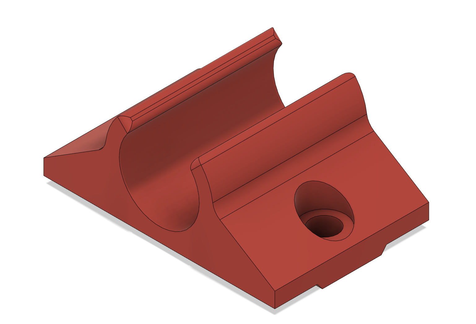

Support de tige 10mm (x4) :
Support Tige.stl

Les premiers tests sont plutôt encourageant 😎
Je vais simplement faire 2 supports plus 'lâches' afin de donner plus de liberté à chaque tige.
Étant un peu plus chez moi ces derniers jours... j'ai pu monter mon système sur l'imprimante et tester concrétement.
Pour résumer je suis agréablement surpris et vraiment ravi. 😋
J'ai du faire un petit ajustement pour le capteur de fin de course mais au final :
-C'est aussi silencieux qu'avec mes premiers guide Igus.
-ça glisse beaucoup mieux.
-Surprise inattendue, ma première impression est plus lisse que d’habitude.
-Tout ça pour environ 20 euros.
J'ai conservé mes 2 chariots devant avec un ajustement serré et les 2 derrières avec plus de marge afin de laisser du jeux.
Suite à cette première expérience très concluante, j'ai ajusté mon modèle :
-Réduction de la hauteur du plateau : N'a plus besoin d’être si épaisse étant donné la hauteur des nouveaux guides.
-Ajout d'une butée pour le capteur Y : Directement sur plateau (l'impression sans les bagues permet de l'imprimer sur le dos, et donc ça passe sans problème).

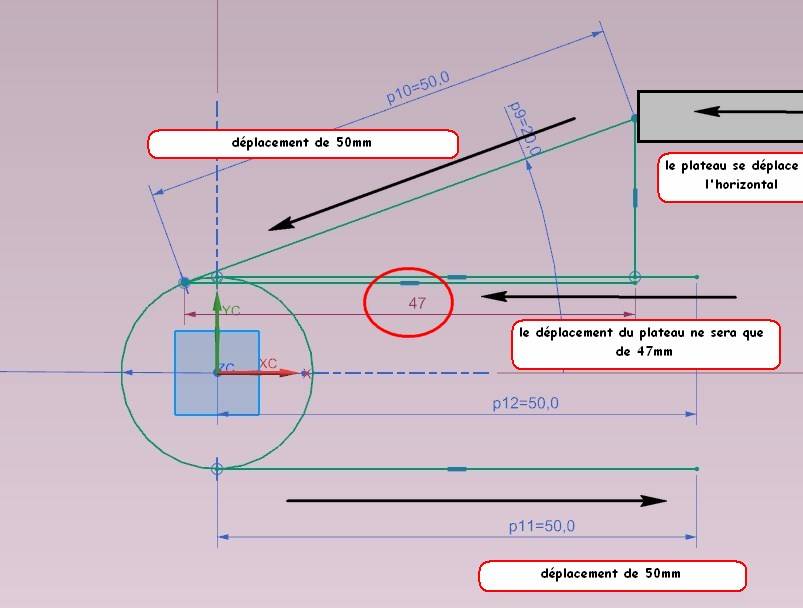

Oui très propre , par contre la partie de la courroie du haut doit être // à celle du bas ; sinon les cotes d'impression ne seront pas respectées sur l'axe Y.

Re,
En fait c'est plus pour avoir la bonne distance de déplacement en Y
Exemple: si la courroie se déplace de 50mm avec un angle de 20° le résultat de déplacement du plateau (à l'horizontal forcément )  ne sera que de 47mm environ (on perd 3mm)
et tout ça  varie à mesure que l'on s'approche ou s'éloigne des poulies du tendeur et du pignon moteur.
donc variation des cotes sur l'axe Y.
un petit dessin pour expliquer.

C'est bon à savoir, Je peux toujours prévoir une fixation sur le haut de mon support, histoire d'avoir la courroie la plus parallèle possible.
Mais avec mon ajustement, que je n'ai pas encore imprimé pour moi, on baisse déjà de 5mm par rapport à la photo. Au final on doit être à 3mm d'horizontalité.
J'ai préféré rester sur la fixation d'origine pour des raisons des solidité.
Modifié (le) par Neolink
Re,
Oui , une des  solutions est de faire une attache de la courroie en dessous du plateau (au centre ?) pour avoir la courroie le plus // possible.
Sinon ça implique de remonter le moteur Y et le tendeur de courroie.pour que les poulies soient plus hautes.
Y'a aussi le fait que si ce n'est pas // on à tendance à tirer sur le plateau vers le bas avec tout ce que ça implique: usure des paliers et flexion des axes de guidage.
ç'est peut être négligeable , mais ça existe.
Bon bricolage...A+
