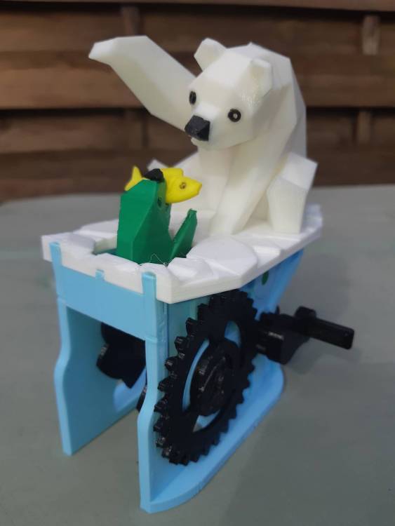

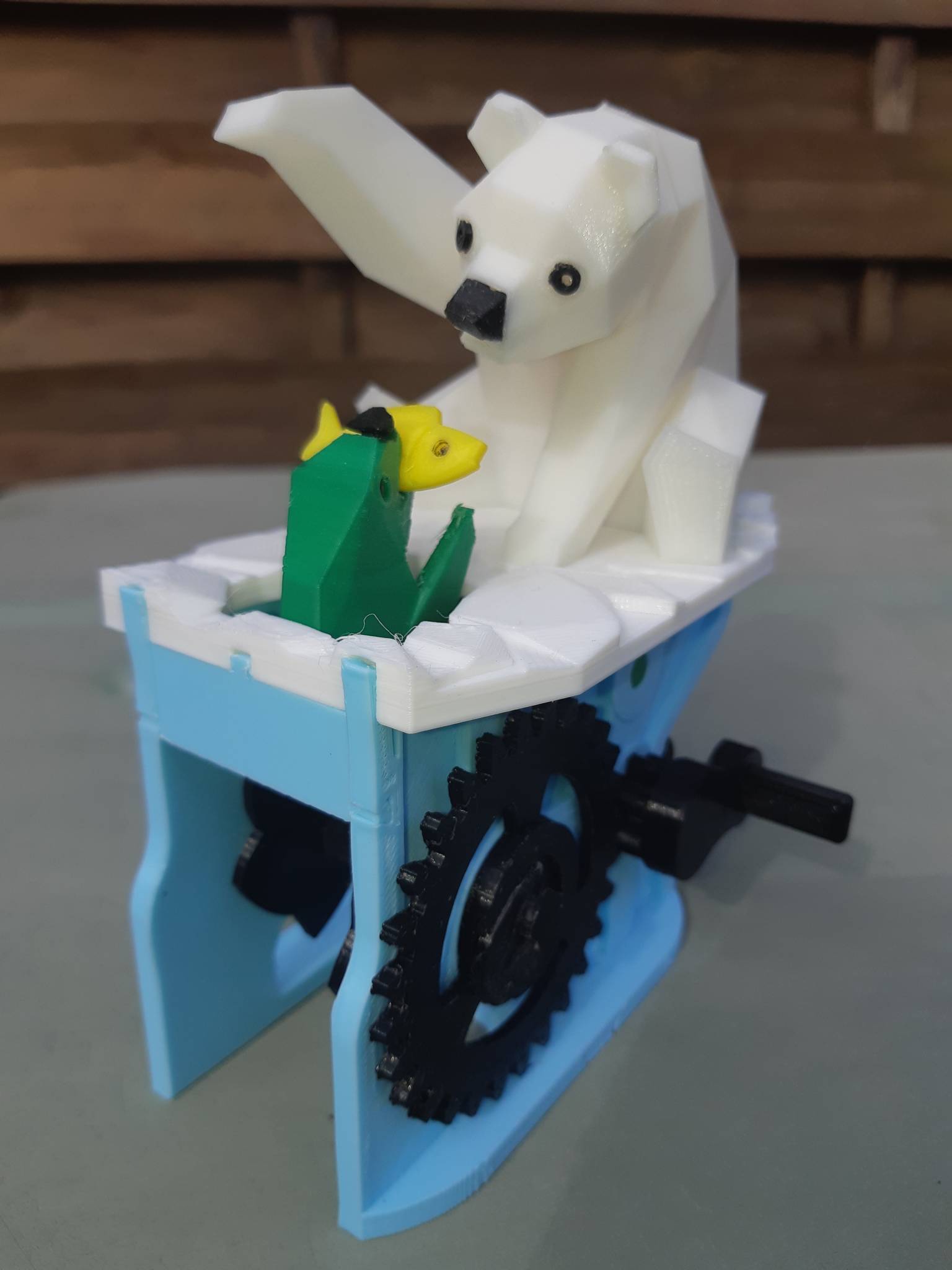

voici une nouveau sujet l'Ours polaire animé.
Le sujet comporte de nombreuses pièces faciles à imprimer. le montage est expliqué sur youtube c'est sympathique à réaliser.
çà prends du temps mais combien réjouissant à regarder l'Ours se faire leurrer par un phoque !

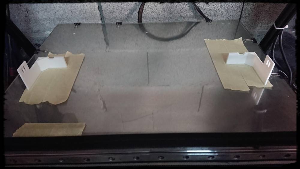

1ere impression après le cube de calibration: les cleaners en mode miroir via ideamaker .
Nickel !
En 2h, 0,2mm 20% (j'ai mis au hasard [emoji16])
Par contre, au démarrage, dès la sortie de la position home, les extrudeurs se sont déplacés sur X je crois sans remonter et ont fait un fil en tapant sur les clips de maintien de la plaque en verre....
D'après ce que j'ai pu comprendre, cette entrée est gérée par le gcode de démarrage c'est ça ? Et donc il faut que je modifie un truc pour que ça se passe mieux...
Après, j'ai tenté le support rotule de filaments mais ça n'a pas marché, il attaque les sphères mais après il tente d'imprimer la plaque (plus haut sur z) mais il est dans le vide... Il faut régler quoi ?
Un filament de support sur le 2nd extruder ?
Merci

il y a 11 minutes, FaFab a dit :
oui c'est le gcode de démarrage qui gère cela. Essaye mes profils que je viens de t'envoyer en MP. le gcode de démarrage est adapté a ton imprimante et évite les clips.

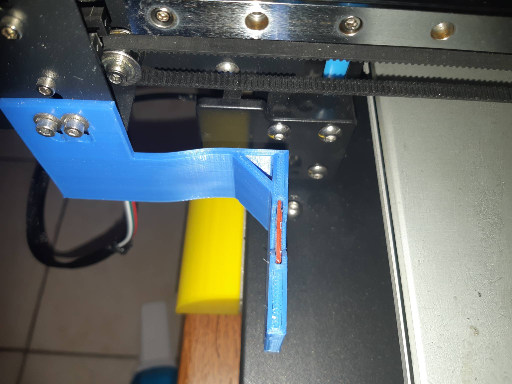

Bravo c'est super pour une première pour cette imprimante de grande taille.!
Nota : j'ai un peu galbé les cleaners par thermoformage pour ajuster le centrage de la buse sur le racleur en silicone.
Pour bien faire il aurait fallut raccourcir au moins de 4 à 5mm mais je ne suis pas l'auteur du STL...
Il faut que l'extrémité de la buse racle le sommet du silicone deux millimètres suffisent.
pour moi çà fonctionne super Bien.

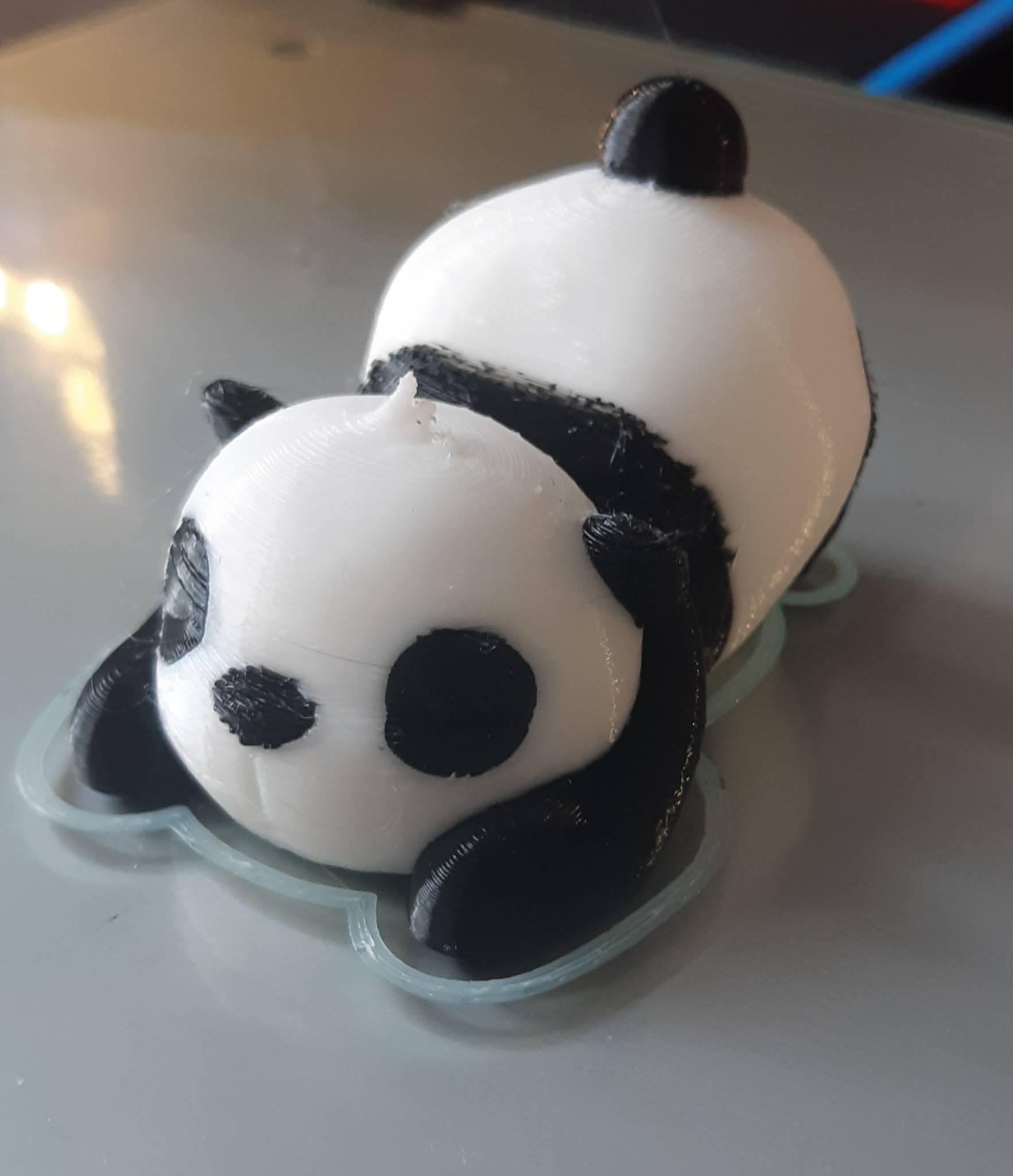

Voici ma dernière impression du jour brut de fonderie sur le bed
C'est propre et surprenant de qualité grâce aussi à Ideamaker, j'adore le paramétrage de ce slicer.
il faut paramétrer Idea avec les températures : cocher refroidir extrudeur inactif exemple 190°, préchauffer l'extrudeur inactif avant la reprise, préchauffer en avance exemple 40secondes, température de pré chauffage des extrudeurs inactif exemple 200°
voici en gros les réglages selon la qualité des filaments.
nota : certains filaments ont tendances à faire des gouttes liquides; dans ce cas il faut descendre la température et au pire il faut cocher dans écoulement activer le mur de nettoyage !

Voici le galbe réalisés sur les racleurs juste pour l'idée j'ai utilisé un propulseur à air chaud pour les CMS température à environ 200° mais il faut pas trop insister. A mon avis un sèche cheveux devrait convenir.!
Voilà si je peux aider la communauté TENLOG c'est avec plaisir !
