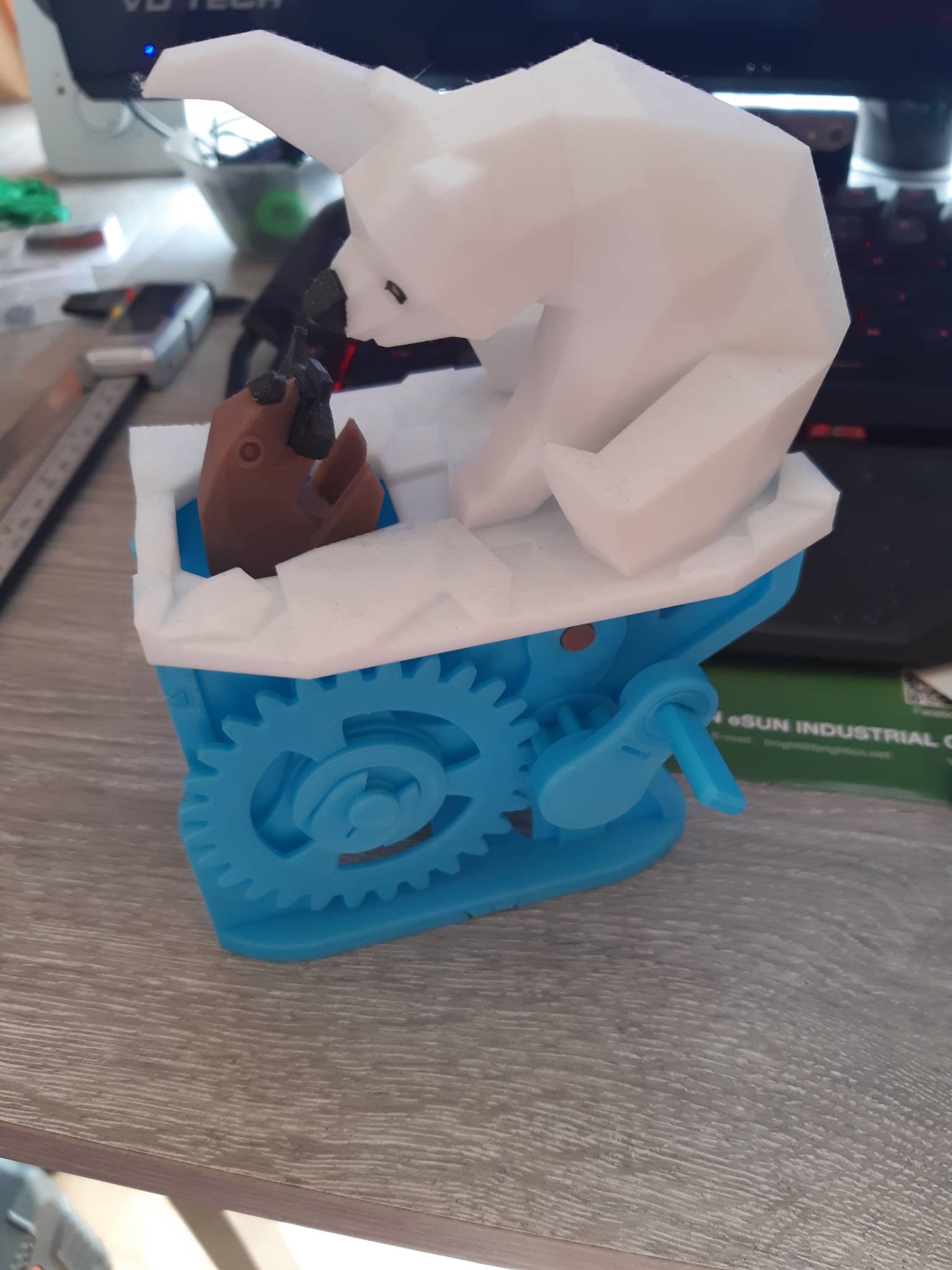

Très jolie sujet  bravo pour la qualité d'impression.
comme quoi elle fonctionne super bien cette imprimante !
il y a 11 minutes, vap38 a dit :
ici c'est tjrs la ender 3 pro j'aurais la tenlog lundi.

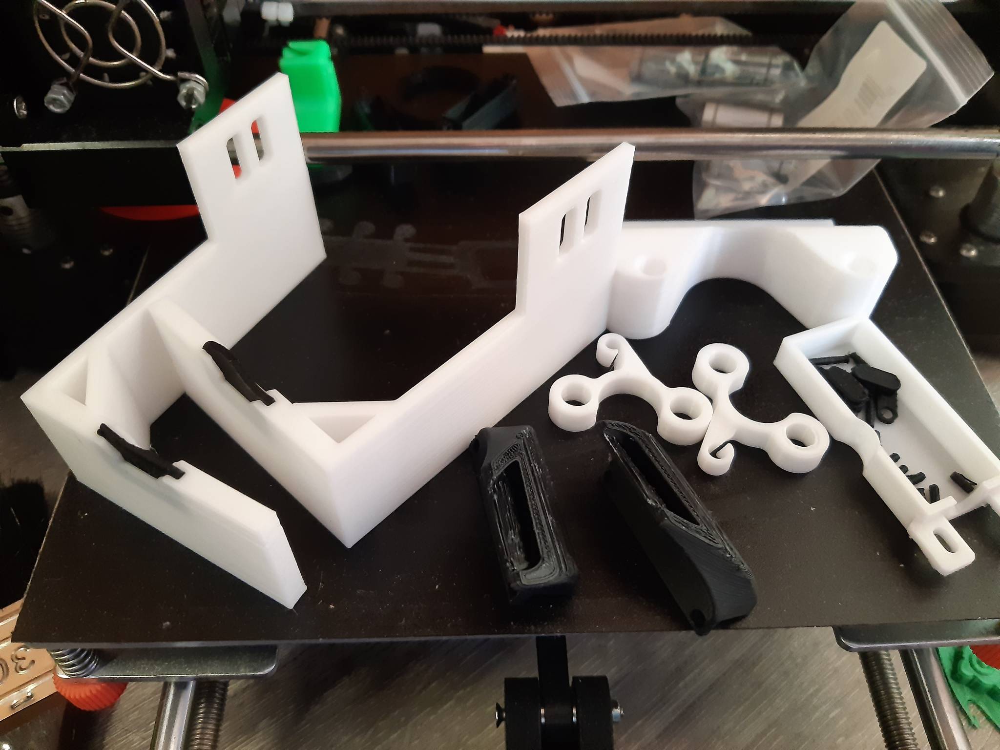

Bravo @baroudeur c'est parfait les pièces sont très bien imprimées.
Nota : je n'utilise aucun script pour les cleaners tout se passe naturellement la buse au passage sur le racleur  éjecte le petit bout de filament à l'extrémité de la buse.
le racleur est réalisé dans du silicone ménager de 1mm d'épaisseur c'est ce j'ai en stock.!
A la fin d'une impression d'un sujet en dual couleur le récupère les déchets de filaments au sol avec un aspirateur.(çà part à >à 50cm)
Comme par magie le sujet est propre sans pollution de filament.
Le bon réglage la buse doit être à environ 2 mm en dessous du racleur (l'effet catapulte est assurément efficace)
dans Ideamaker je gère bien évidemment les phases de refroidissement et préchauffage des deux extrudeurs.
Il faut un écart minium de 10° entre le préchauffage et la température de chauffe de l'extrudeur.
le systéme IDEA fonctionne bien!
a+

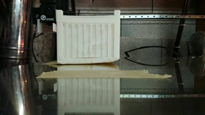

Hello,
Bon, ça se corse un peu ici [emoji53]
C'est ça le wrapping ?
D'après ce que j'ai lu c'est un souci lié à la température
Ma cave est à environ 15 degrés.
Le porte outils, j'ai imprimé à 210, bed à 60 pendant 1h puis baissé à 30.
Sans adhérence à part le scotch
La rotule, bed à 35 et fil à 195
Scotch + lit pour l'adhérence.
Vous me conseillez de tenter quoi pour y remédier ?
Sachant qu'elle n'est pas à son emplacement définitif et je vais attendre qu'elle y soit pour lui faire un caisson.
Merci à vous et bon dimanche !! b6d6ca06488cc1dd10f94029ed8e28ec.jpgcd927c3159deafe70594259c810cccf4.jpg
Envoyé de mon G8342 en utilisant Tapatalk
Salut,
Oui c'est du warping.
D'une part, change de scotch pour du vrai 3M bleu (le standard, pas le surfaces fragiles), l'adhésif de ces scotch bas prix est tellement pourri que ça se décolle même sur les murs avant d'avoir pu les peindre...
Sinon tu peux aussi imprimer directement sur le verre, mais par contre il ne faut pas baisser la température du plateau, sinon ça va se décoller en refroidissant. Laisse le à 60°C.
Pour les 15°C ambiant, c'est vraiment faible, il faudra envisager de la mettre en caisson. En attendant, une simple grosse boite en carton par dessus suffit, faut juste faire une ouverture masquée au cellophane pour voir à l'intérieur sans ouvrir.

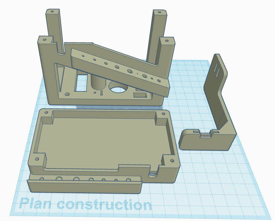

@vap38
Je continue à imprimer tes stl, par contre j'ai un peu modifié certaines pièces. L'essuyeur a un renfort d'angle un peu fragile, et la boite à outils en 2 parties est plus facile à imprimer (il faudra des piliers cependant pour les 2 pièces). Pour la boite ça consommera au total moins de matière.
Essuyeur.stl BoiteOutils(2).stl
BoiteOutils(1).stl
Modifié (le) par Baroudeur

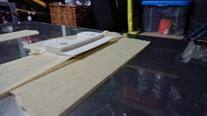

il y a 17 minutes, Kachidoki a dit :
Je confirme ! Bien que n'y croyant pas trop au départ au verre lisse avec de la laque; j'ai l'habitude du builtak ou du scotch bleu ou de la superplate sur mes autres imprimantes...
Un bon coup de laque Loréal fixation forte et j'imprime avec un plateau à 45° (température ambiante 18°)
Par contre ça donne un aspect brillant à l'impression de la face sur le bed qui peut être gênante parfois...
Mais ATTENTION ce gros verre épais (4mm) livré avec la Tenlog n'est pas plan ! (un peu creux au centre)

Il y a 4 heures, Baroudeur a dit :
@vap38
Essuyeur.stl 26 Ko · 0 downloads BoiteOutils(2).stl 326 Ko · 1 download
BoiteOutils(1).stl 284 Ko · 1 download
Tu as corrigé le centrage de la buse sur le racleur aussi ? 🙂

il y a 3 minutes, Baroudeur a dit :
Cool ! Je testerai ta pièce demain alors, si la buse est bien centrée 🙂
