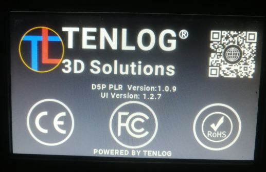

hcl28 Posté(e) Janvier 3, 2021 Posté(e) Janvier 3, 2021 (modifié) il y a 13 minutes, captflame2121 a dit : Mon firmware sur la TL D5 est 1.2.7 et sur le site le fichier hex est : TL-D5-TMC2208-P_v1.0.10 Je ne trouve pas de date pour la 1.0.10 mais le numéro ne correspond pas du tout a ce que j ai sur la Tenlog. Mise à jour ou pas mise à jour ? Il y à deux informations : - La date du firmware - la version du firmware du LCD Voici ce que j'ai : Modifié (le) Janvier 3, 2021 par hcl28

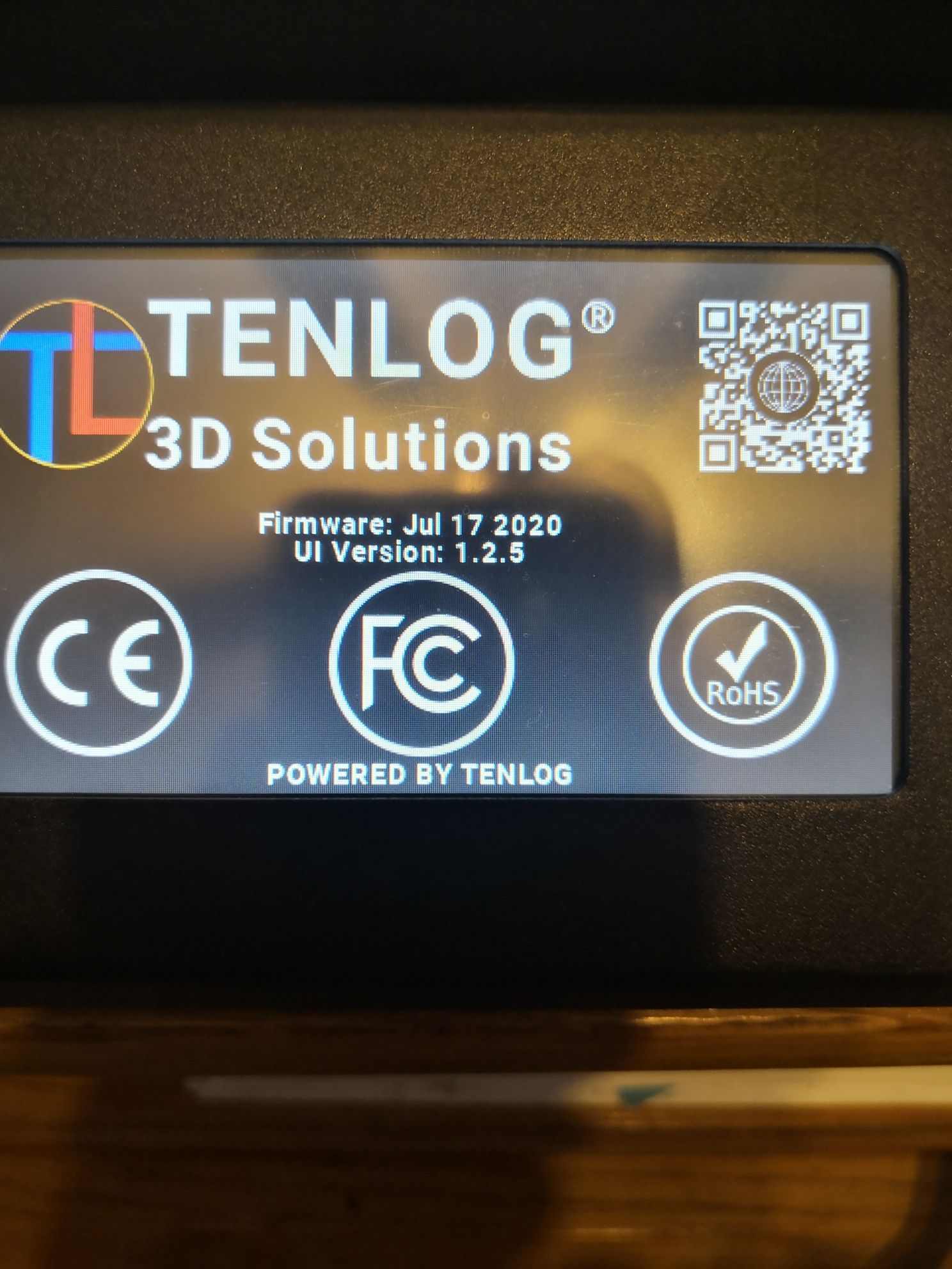

st3ve Posté(e) Janvier 3, 2021 Posté(e) Janvier 3, 2021 Il y à deux informations : - La date du firmware - la version du firmware du LCD Voici ce que j'ai : J’attend que mon print se termine et je te dis ce que j’ai en version.

st3ve Posté(e) Janvier 3, 2021 Posté(e) Janvier 3, 2021 J’attend que mon print se termine et je te dis ce que j’ai en version.Je suis en fw: Aug 24 2020UI Version: 1.2.5

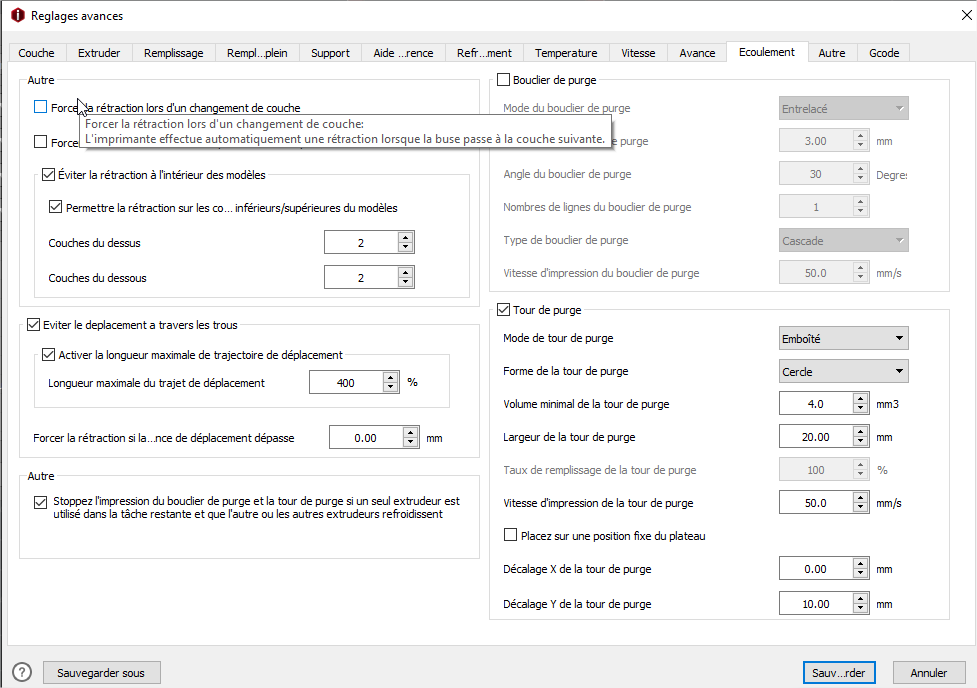

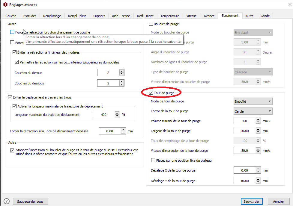

captflame2121 Posté(e) Janvier 7, 2021 Posté(e) Janvier 7, 2021 (modifié) Bonjour Je voudrais tester l'impression double sur la Tenlog. PVA sur extrudeur gauche et PLA sur extrudeur droit, j ai toujours une tour de purge alors que justement avec les deux têtes pas besoin. Peux-t-on supprimer la tour de purge dans Idéamaker ? Je voudrais imprimer le 3dbenchy encore avec support PVA pour voir si j arrive à améliorer les arrondies car je ne trouve pas sur quels paramètres il faut jouer. On ne voit pas bien sur le photo mais tous mes arrondies ne sont pas chouette du tout, il s'effondre . Rétrac 2,9 vitesse retract 40 mm /s vitesse impression 40 . 185 degrés et 55 degrés de BED Merci Modifié (le) Janvier 7, 2021 par captflame2121
merlinx Posté(e) Janvier 7, 2021 Posté(e) Janvier 7, 2021 (modifié) Il y a 2 heures, captflame2121 a dit : Peux-t-on supprimer la tour de purge dans Idéamaker ? Tu décoche tour de purge dans l'onglet écoulement. Modifié (le) Janvier 7, 2021 par merlinx
captflame2121 Posté(e) Janvier 7, 2021 Posté(e) Janvier 7, 2021 Merci Merlinx, on est d accords pas besoin de tour de purge avec deux extrudeurs séparés ? On peut se servir d une tour de purge que si nous voulons changer de couleur sur un même extrudeur, est-ce possible ? 1-Au sujet de mes pbs d arrondies ... On trouve beaucoup de pièces d essais 3dbenchy, cube XYZ, tour de temp ... Mais peu d explications pour résoudre les problèmes d impression. Une bible des problèmes avec explications serait super sur ce forum non ? On trouve deux trois sites avec deux trois explications tous de même, mais si l on pouvait tout centraliser et sur une Tenlog sa serait encore mieux. 2- Peux t on lorsque l on utilise les deux extrudeurs un en PVA et l autre PLA par exemple, faire un support avec 90 % de PLA et et sur la partie qui va toucher notre pièce faire les 10 % restant avec le PVA . ? Comme cela on utilise peu de PVA . Je voudrais ajouter un support en T en alu fixé sur le dessus de la Tenlog afin de pouvoir mettre des grosse bobines en attendant de la mettre dans son caisson. Car certaine marque la bobine fait 30 cm de diam et 12 cm de larg. Je sais c est pas l idéal mais bon. Sinon refaire un U en alu repris sur le bati inférieur de la Tenlog pour ne pas mettre de poids sur la partie axe Z.
merlinx Posté(e) Janvier 7, 2021 Posté(e) Janvier 7, 2021 (modifié) il y a 33 minutes, captflame2121 a dit : Merci Merlinx, on est d accords pas besoin de tour de purge avec deux extrudeurs séparés ? On peut se servir d une tour de purge que si nous voulons changer de couleur sur un même extrudeur, est-ce possible ? Une tour de purge à la base sert à purger la buse lors d'un changement de couleur sur une imprimante à 2 extrudeurs mais buse commune. Sur une IDEX (dont la Tenlog fait partie), pas besoin de purger puisque chaque couleur a sa buse. MAIS, l'autre effet favorable de la tour de purge est qu'elle évite une partie des "bavures" des buses. En gros, pendant que ta buse E1 imprime, ta buse E2 peut baver légèrement et avoir une petite bulle de filament au bout de son nez. Lorsque tu appelles la buse E2 pour imprimer, cette petite bulle vient se coller sur la première paroi que tu survole pendant l'approche. Si tu mets une tour de purge cette bulle va se retrouver sur la tour de purge. Et si ta tour de purge est suffisamment proche de ta pièce imprimée, le parcours entre la tour de purge et la pièce ne laisse pas assez de temps pour reformer une bavure. Donc ça peut être utile meme sur une Tenlog à deux extrudeurs. Des solutions existent pour éviter les bavures : les racleurs de buse, la baisse de la température de l'extrudeur non utilisé, le Z Offset. Bref de quoi s'amuser On peut bien entendu changer de couleur en cours d'impression sur une tête. Soit en faisant une pause et on change le filament, soit lorsque tu imprime avec déjà les deux buses, tu profite qu'une revient au stand pour lui changer son filament avant qu'elle ne reparte en impression. Dans ce cas, pour purger la couleur précédente, j'y vais un peu prutalement en poussant à la main le nouveau filament sur 3 ou 4 cm pour faire couler la nouvelle couleur. Modifié (le) Janvier 7, 2021 par merlinx
