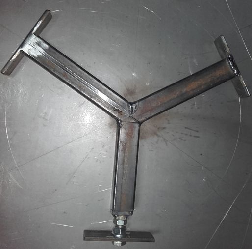

oui c'est la bonne, pour le parallélisme c'est la partie la plus délicate,il faut croiser les mesures au maximum:
1 - avec une équerre sur une surface bien plane pour avoir une bonne base
2 -  tu mesure les parallèles entre les bras, en bas, en haut et au milieu
3 - tu mesure les diagonales entre le bas d'un bras et le haut de l'autre (de chaque côtés)
4 - tu mesure les diagonales entre le centre de 2 bras (partie basse) et le haut de celui qui est en face, bon je reconnais que c'est pas bien expliqué, si tu comprends pas je te ferais une photo.
5 - la verif ultime, une fois tout assemblé et réglé tu mesure la distance entre la pointe de la buse et chaque bras en haut (position home) et en bas (contre le bed)
C'est comme ça que j'ai fait après peut être que d'autre aurons de meilleure méthode
Je me suis en plus fabriqué cet outil qui m'a permis de tout vérifier en prenant un seul bras comme ref
Oublie le niveau pas assez précis et surtout pas celui d'un téléphone,
Modifié (le) par pat30
okay bin jvais essayer de mesurer ca (et de faire des ptits croquis pour etre bien sur qu'on parle de la meme chose, ce qui pourrait servir à d'autre.
jvais pas avoir la possibilité de me bricoler ton outil par contre.
Pour l'outil, c'est pas bien grave si tu croise bien les mesures c'est bon

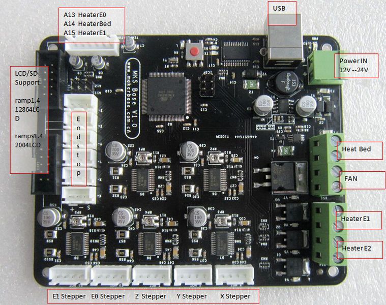

Okay vla les news les amis.
Hotend commandé en bowden.
La je me penche serieusement sur les branchement, j'ai pigé pour les moteurs comme un grand, jsuis fier de moi, et je prépare un diagramme tout pété pour etre sur de pas faire de conneries, MAIS.
Y'a ces méchant interrupteurs omron qui sont pas coopératifs, y'a 3 fiches
j'ai testé au voltmetre, interupteurs au repos, le courant passe sur la fiche de gauche et droite. Une fois enclenché c'est gauche et milieu. Mais ca me dit pas comment le brancher sur la mks.
Donc je branche sur les ENDSTOP si je pige bien, mais lesquelles et quelle fiche a quelle fiche ?
et omron fournit ça.
Doooooonc, je doit connecter "COM" "NO" et "NC" à quoi et comment ? D2 GND 5V ? gné ? :D
PS: quelqu'un a vu J-max dernièrement ? il m'avait beaucoup aidé, j'espere qu'il est toujours dans le con.
Modifié (le) par tyssoon
Tu peux aussi bien utiliser un NC ( Cormally Closed) ou un NO ( Normally Open) car en fait ensuite tu pourra le définir dans le Marlin avec par exemple
X_MIN_ENDSTOP_INVERTING = true ou false
Endstop de type NO = true
Endstop de type NC  = false
Le +5v est généralement utilisés sur des cartes endstop ayant une led qui s'illumine lors du contact.
wokaaay
okay cool merci !
Donc je branche NC et COM par exemple mais sur la carte je le branche a quoi ? NC sur D2 ? ou NC sur GND ? ou en s'en fout ? :D
et je branche sur les slots X+,Y+ et Z+ ? soit D2, D15 et D19, ou alors n'importe ou et je modifie dans marlin ?
Dans la meme veine, je vais avoir un interrupteur d'autolevel sur l'effecteur, je le branche sur X- ?
En fait, il semble que dans ton cas, tu ne vas pas utiliser le +5v.
Ensuite tu utilise le contact NC car en fait l'avantage est que si ta soudure lâche, que le fils se casse ou encore de l'interrupteur lâche ton imprimante vas prendre ça comme une mise en contact. C'est donc une sécurité supplémentaire.

Pour info jai le u8glib.zip dans le libraries d'adruino et j'ai mis a jour la bibli.
Il y a 2 heures, BOBOSS a dit :
Je conseil de finir de la montée, de la calibrée et ensuite de montée le LCD afin d'éliminer les pannes/problèmes éventuels
okay mais j'aimerais etre sur que le lcd fonctionne quand même :) Après je vais t'écouter.
J'ai utilisé marlin au début de mon aventure pour une I3, mais pour la delta je suis passé sur smoothieware.
smoothieware c'est comme marlin ? ou c'est une carte carrément ?
En fait smoothieware peetq de contrôler plus de paramètre directement depuis me Marlin par exemple les steps/mm
Enfin si le ne me trompe pas
