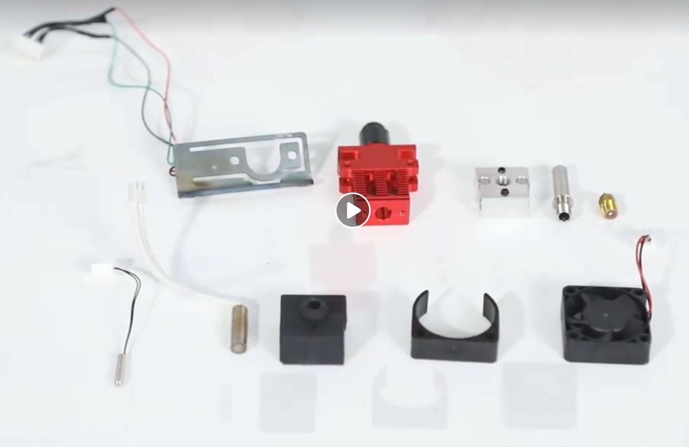

fran6p Posté(e) Mai 20, 2020 Partager Posté(e) Mai 20, 2020 Une vidéo un peu moins longue sur le démontage complet de la tête. Le démontage de la buse n'est pas vraiment celui préconisé . https://www.facebook.com/watch/?v=699160524181616 Une copie écran de l'ensemble : @Poisson21 Le corps de chauffe est à nouveau un nouveau format «propriétaire» (comme celui des CR10-V2), il n'est pas parfaitement rectangulaire ni carré . La thermistance est trouvable facilement, c'est un format qui nécessite un conduit de 3 mm et sa fixation ne risque pas de détériorer les câbles comme avec les thermistances habituelles (capsule de verre). Le «heatbreak» est lui aussi nouveau mais comme habituellement chez Creality, ce n'est pas un «full metal» mais avec PTFE traversant jusqu'à la buse donc prévoir si mauvais montage / assemblage de mettre en œuvre la procédure de @Titi78. Lien vers le commentaire Partager sur d’autres sites More sharing options...
Poisson21 Posté(e) Mai 20, 2020 Partager Posté(e) Mai 20, 2020 Que du nouveau pour obliger à passer par eux pour les pièces détachés, c'était à prévoir. Par contre avec la taille du bloc de chauffe j’espère que la résistance est au moins en 50W sinon bonjour les problèmes de chauffe. Lien vers le commentaire Partager sur d’autres sites More sharing options...

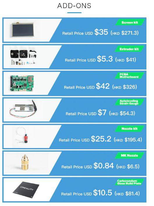

Loicstk Posté(e) Mai 27, 2020 Partager Posté(e) Mai 27, 2020 (modifié) Déjà bonne nouvelle, il y aura des drivers TMC2209. https://www.kickstarter.com/projects/1001939425/creality-cr-6-se-leveling-free-diy-3d-printer-kit/posts/2848297 Ils commencent les essais avec les cartes 32 bits. Les premières expéditions débuterons en août et les machine ne sont pas encore assemblées. Petite question, parmi les pièces de rechange ci-dessous lesquelles dois-je commander en pièce de rechange? Merci. Je pensais prendre un extrudeur, la jauge de contrainte du levelling, le kit buse et plateau de rechange (sachant que l'on reçoit déjà 10 buses). Modifié (le) Mai 27, 2020 par Loicstk Lien vers le commentaire Partager sur d’autres sites More sharing options...

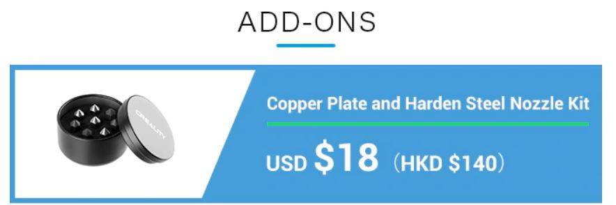

Loicstk Posté(e) Mai 30, 2020 Partager Posté(e) Mai 30, 2020 Bonjour, est-ce que ce type de buses (cuivre plaqué Nickel et acier) ont un intérêt pour un débutant? car ils sont proposées en option avec l'imprimante. https://drive.google.com/file/d/16dYWlq5SIuc1ojJTPXgoEw_pdc4BKEhg/view Lien vers le commentaire Partager sur d’autres sites More sharing options...
Motard Geek Posté(e) Mai 30, 2020 Auteur Partager Posté(e) Mai 30, 2020 Tout dépend de ce que tu comptes imprimer. Pour du PLA classique c'est pas super utile. Après si c'est 18$ les 8 buses c'est carrément pas cher ! Lien vers le commentaire Partager sur d’autres sites More sharing options...
Loicstk Posté(e) Mai 30, 2020 Partager Posté(e) Mai 30, 2020 Oui c’est ce prix! C’est une option avec l’imprimante, mais est-ce facile pour un débutant de changer de buse (PID , etc...)? Lien vers le commentaire Partager sur d’autres sites More sharing options...
Motard Geek Posté(e) Mai 30, 2020 Auteur Partager Posté(e) Mai 30, 2020 Si tu te documentes et que tu regardes des vidéos tu verras que c'est accessible Les PIDs c'est un bouton à presser sur les machines modernes Lien vers le commentaire Partager sur d’autres sites More sharing options...
Loicstk Posté(e) Mai 30, 2020 Partager Posté(e) Mai 30, 2020 à l’instant, Motard Geek a dit : Si tu te documentes et que tu regardes des vidéos tu verras que c'est accessible Les PIDs c'est un bouton à presser sur les machines modernes Merci pour ces renseignements! Et donc le changement de buse sera moins fréquent qu’avec des buses classiques? Lien vers le commentaire Partager sur d’autres sites More sharing options...
bernard3D Posté(e) Mai 31, 2020 Partager Posté(e) Mai 31, 2020 Il y a 9 heures, Loicstk a dit : Bonjour, est-ce que ce type de buses (cuivre plaqué Nickel et acier) ont un intérêt pour un débutant? Comme toujours en impression 3D c'est un compromis à trouver, chaque type de buse présente des avantages et des inconvénients. Le laiton présente l'avantage d'être un excellent conducteur thermique, ce qui facilite l'impression, mais se dégrade très vite avec des filaments abrasifs (bois, carbone, etc...). L'acier est plus résistant pour ces filaments abrasifs mais est moins bon conducteur thermique qui ce rend l'impression plus délicate à qualité égale (température requise plus élevée et sans doute vitesse moindre). Le meilleur des deux mondes est sans doute la buse laiton avec pointe en rubis de qualité mais ce n'est plus le même tarif (+/- 100€/pce). J'en ai monté une sur mon imprimante il y a plus d'un an et nul besoin de la changer à ce jour. https://olssonruby.com/ Pour un débutant je me limiterais à du PLA classique (sans additif type bois, paillettes, carbone ou autre) avec une buse laiton par défaut pour faire son apprentissage et ne pas ajouter de difficulté à la difficulté...après avec un peu d’expérience toutes les options sont permises. Lien vers le commentaire Partager sur d’autres sites More sharing options...
Motard Geek Posté(e) Mai 31, 2020 Auteur Partager Posté(e) Mai 31, 2020 J'ai une buse acier, à part monter la température de 10~15° j'ai aucun souci d'impression à 60~80mm/s. J'ai rarement été plus vite sur ma X1 mais faudrait que je fasse le test à 100mm/s De toute façon le bois en 0,4mm ça bouche régulièrement chez moi... Et les autres filaments qui nécessitent une température plus élevée c'est un coup à cramer le PTFE Lien vers le commentaire Partager sur d’autres sites More sharing options...
Poisson21 Posté(e) Mai 31, 2020 Partager Posté(e) Mai 31, 2020 L'avantage du cuivre plaquer nickel, est qu'il est meilleure conducteur de chaleur que le laiton et que le nickel est plus dur et plus lisse, donc moins d'usure avec les filament charger, j'en utilise sur ma tête volcano et c'est que du bonheur. Le filament n'y adhère presque pas , que ce soit du pla ou du pteg. Lien vers le commentaire Partager sur d’autres sites More sharing options...
