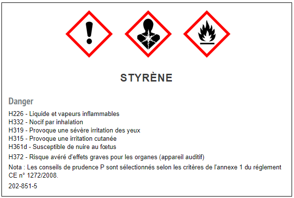

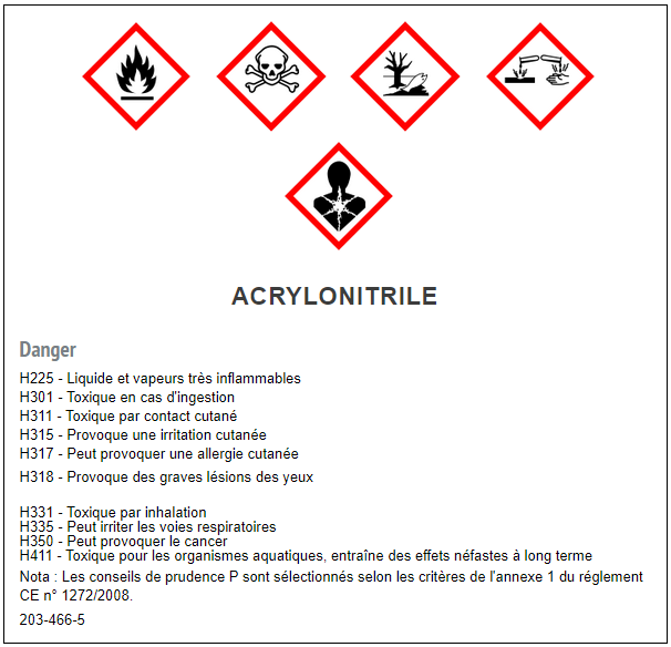

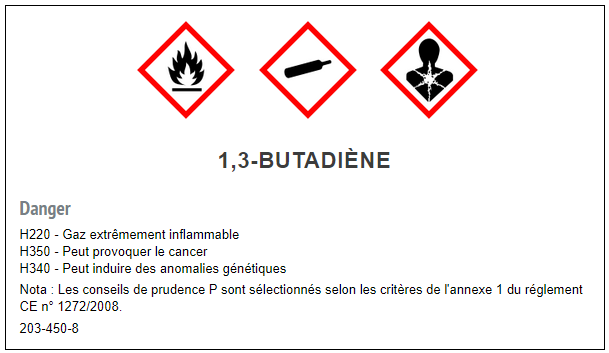

Ou alors tu peux fournir les fiches toxicologiques :
Acrylonitrile Butadiène Styrène
Si tu leur donne ces fiches ça va pas donner envie de s'en servir.....quoique avec certains on sais jamais (ça me fait penser à l'histoire de kiki et le hamster raggot...)
Pour moi le risque (même en stipulant qu'il faut utiliser un préservatif) et trop grand suffit qu'un client chope une saloperie et te fasse un procès car ce que tu vend n'est pas adapté du point de vue sanitaire même si il n'y a pas encore de norme pour l'instant quoique fin janvier l'afnor à fait un sujet la dessus donc je pense que dans pas longtemps certains ("hauts" responsable de l'état qui se font chier et cherche comment emmerder du monde) vont mettre leur nez dedans et pondre un tas de trucs.
