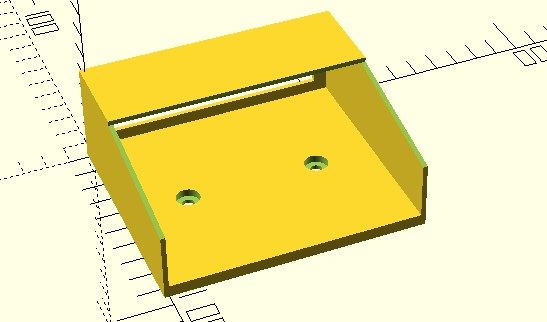

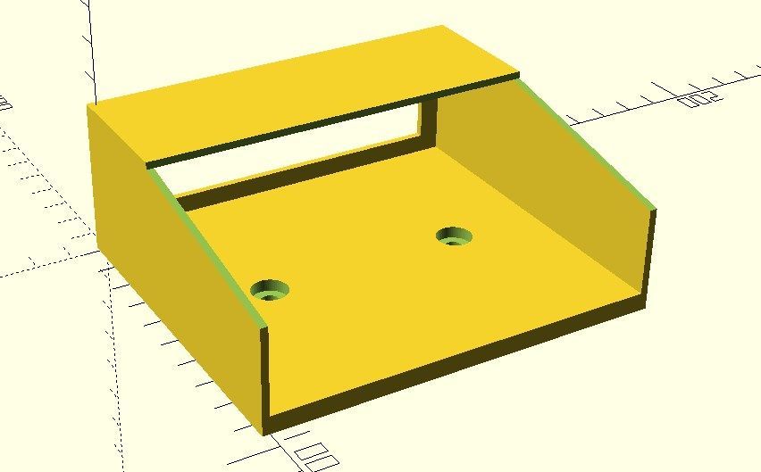

Dimensions externes: 96x110x(42-30).

C'est bien pour une RaspberryPi MAIS vu les dimensions, la RPi seule aurait trop de place ET il n'y a aucun passage de vis de prévu pour maintenir une carte nue. Les deux seuls passages de vis visibles sur le dessin plus haut et ci-dessous permettent le passage de vis M4 (INDICE: longueur vis M4 de 8mm).
vue-avant.jpg.0c29c3d361e597f841294ebc810f3ee0.jpgvue-arriere.jpg.da5eb94bce89d0e121ca87b9a2a8c0f0.jpg
Vue avant                                                                Vue arrière

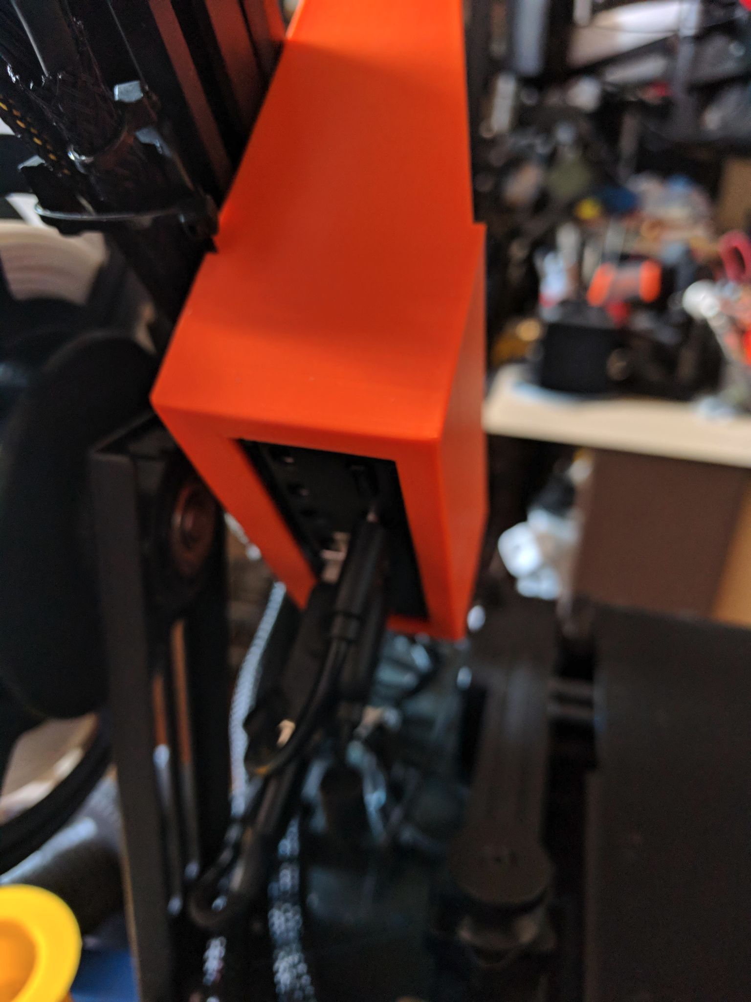

Donc pour résumer, je demande quel boitier RPi peut accueillir mon RPI4 (INDICE: il est en métal, son nom porte celui d'un gaz rare) et où se monte le support «schmilblick».

C'est un support pour un boîtier Argon avec un raspberry pi dedans (c'est mieux [emoji28]) et pour le où je dirais que ça fait partie d'un NAS vu que tu as parlé de transfert de données
Envoyé de mon One Plus Nord en utilisant Tapatalk
il y a 14 minutes, akoirium a dit :
Alors le boitier c est un Argon

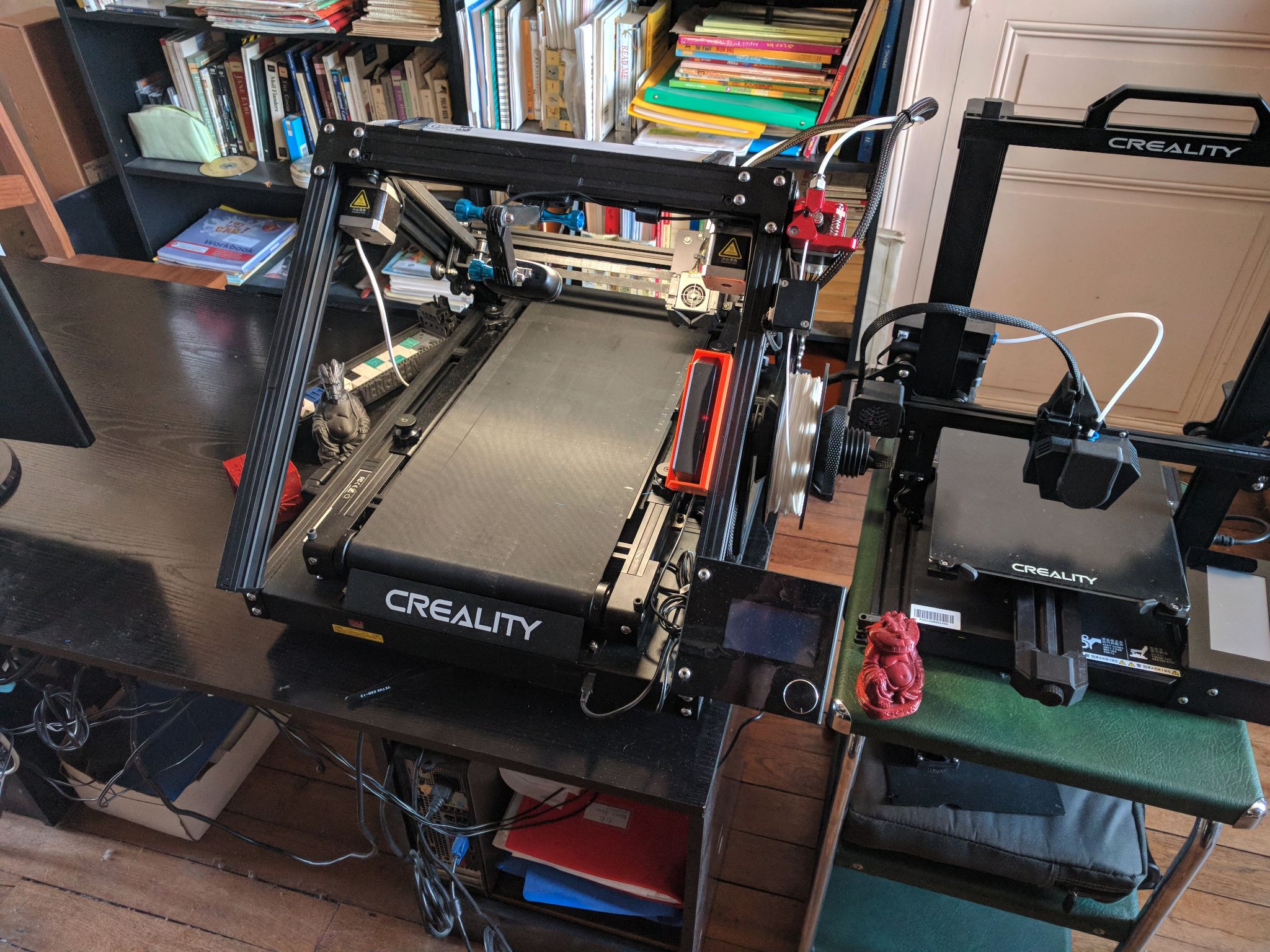

C'est bien un Argon One V2 avec une plaque de base M.2 (accueille un SSD sata M.2 (60Go)). D'origine ce boitier refroidit très bien une RPi4, il possède un bouton d'allumage / extinction, toute la connectique est reportée sur l'arrière de l'Argon, à l'avant il n'y que les DELs visibles.
Le boitier est fixé sur un profilé 2040 de ma 3DPrintMill / CR30
IMG_20210527_163438.thumb.jpg.f31c78e3468db49223e65574b2b73318.jpgIMG_20210612_153141.thumb.jpg.82dde78a22a69e47e9bb81c1325df4a7.jpgIMG_20210612_153121.thumb.jpg.b3167f971c70b838662a0af801cc96e2.jpg
Fichier vite fait via OpenSCAD : support_allege_argon-pi4.scad
