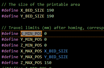

marin Posté(e) Juillet 2, 2021 Auteur Partager Posté(e) Juillet 2, 2021 J'ai inversé mes trois axes comme tu le suggères j'ai vérifié avec M119 , ils changent bien d'état , passe de OPEN a TRIGGERED, j'ai fais le test en mettant mon charriot extrudeur au milieu de X et meme si le switch est TRIGGERED il continu de reculer Lien vers le commentaire Partager sur d’autres sites More sharing options...
PPAC Posté(e) Juillet 2, 2021 Partager Posté(e) Juillet 2, 2021 Il y a 7 heures, marin a dit : J'ai inversé mes trois axes comme tu le suggères Ha il faut bien faire attention au mots et ne pas en oublié sinon on peut comprenre autre chose là on parle d'inverser la logique des endstop des 3 axes ... Il y a 7 heures, marin a dit : j'ai fais le test en mettant mon charriot extrudeur au milieu de X et meme si le switch est TRIGGERED il continu de reculer En principe cela ne stop le mouvement que dans une direction de mouvement ... celle vers le endstop ! non ? Il y a peut être d'autre chose a revoir dans le Configuration.h pense a le mettre en pièce jointe si tu veux des avis ... Lien vers le commentaire Partager sur d’autres sites More sharing options...
marin Posté(e) Juillet 3, 2021 Auteur Partager Posté(e) Juillet 3, 2021 Le 02/07/2021 at 17:36, marin a dit : J'ai inversé mes trois axes comme tu le suggères Oui je me suis très mal exprimé sur ce message, je voulais dire que j'ai inversé la logique des endstops, dans le fichier configuration.h Le 02/07/2021 at 17:36, marin a dit : j'ai fais le test en mettant mon charriot extrudeur au milieu de X et même si le switch est TRIGGERED il continu de reculer La aussi c'est pas clair . je vais essayer d'etre plus clair : Pour tester le bon fonctionnement du fin de course , j'ai mis manuellement le charriot extrudeur a mis course, et par des jogs successif , je l'ai fait venir en contact avec le endstop, et une fois en contact il m'etait toujours possible de déplacer le charriot extrudeur. Il y a 16 heures, PPAC a dit : En principe cela ne stop le mouvement que dans une direction de mouvement ... celle vers le endstop ! non ? Oui je suis tout a fait d'accord Il y a 16 heures, PPAC a dit : Il y a peut être d'autre chose a revoir dans le Configuration.h pense a le mettre en pièce jointe si tu veux des avis Je mets ici mon fichier config.h Voila , bon weekend a tous, sous la pluie , ENCORE ce matin Configuration.h Bonjour a Tous Je suis complétement perdu, il y a certainement quelque chose que je n'ai pas saisi. J'ai bien défini mes 3 Axes , origine et max. Malgré cela , en fonction des différents démarrage de la machine les origines min ne sont pas constant. Les endstops ne sont d'aucun effet ? que je mets _ENDSTOP_INVERTING en true ou false ? Je suis en apnée profonde en eau trouble et je manque d’oxygène ??? Je vous ai mis dans mon précédent message mon config.h si vous voulez bien y jeter un œil Lien vers le commentaire Partager sur d’autres sites More sharing options...

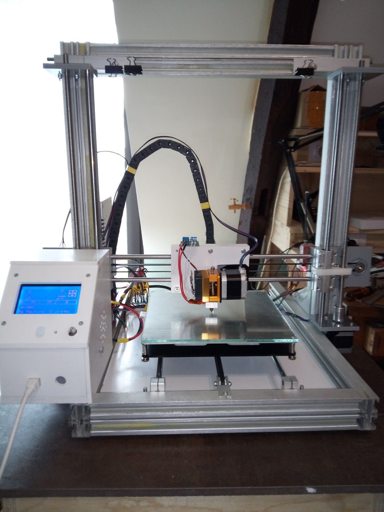

marin Posté(e) Juillet 5, 2021 Auteur Partager Posté(e) Juillet 5, 2021 (modifié) Bonjour a tous Ayéé !!! j'ai réglé mon plateau ( cas pas été simple, ce réglage a mis en évidence un problème mécanique, les barres de transport du Bed n'étaient pas tout a fait parallèle en Z) mon bed prenait du voile . j'ai remonté l'extrudeur en suivant le tuto de @mikebzh44 ; merci a lui. Je pense la machine prête pour lancer une première impression de test . Bon je n'ai pas encore de matière .. PLA et le guidage . d'ou ma question qui Arrive : Que conseillez vous pour débuter , matiere , guidage du PLA sur l'extrudeur, en particulier le Truc pour fixer le tuyau de guidage sur l'extrudeur et tout ce que j'oublie certainement Modifié (le) Juillet 5, 2021 par marin Lien vers le commentaire Partager sur d’autres sites More sharing options...

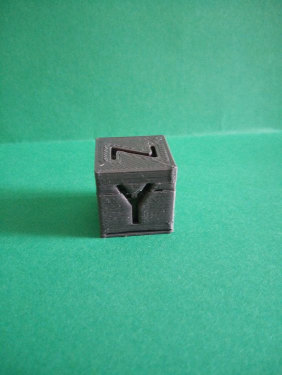

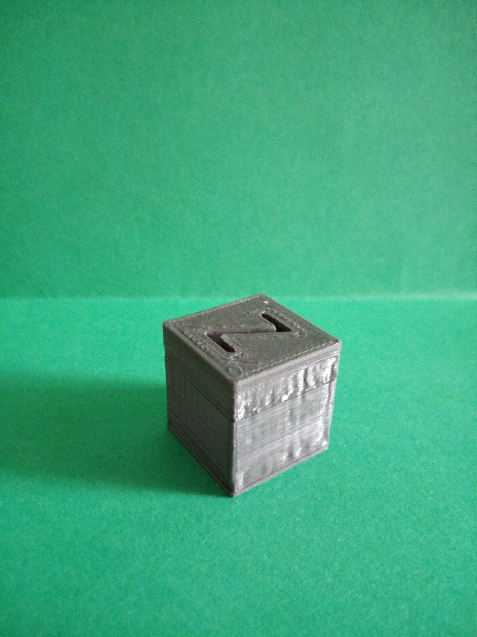

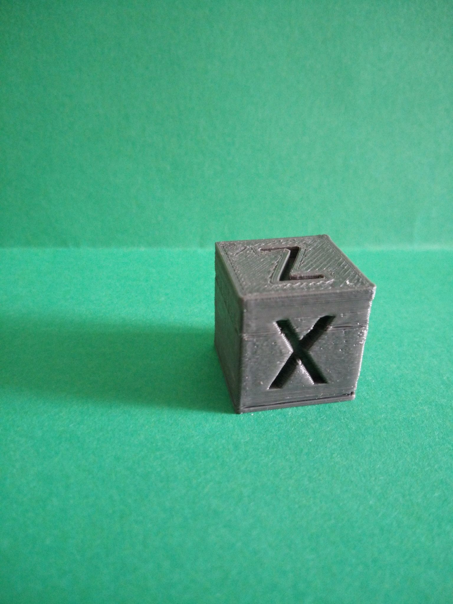

marin Posté(e) Juillet 8, 2021 Auteur Partager Posté(e) Juillet 8, 2021 Bonjour a Tous. Aller , je vous poste mon petit cube de test , c'est loin d’être parfait, mais je compte sur vous pour me dire ce qui peut être amélioré. Mon premier test , hier a mis en évidence que mes courroies surtout en X n'était pas suffisamment tendue, d’où beaucoup de déformation , j'ai remédié au problème et aujourd'hui imprimé ce cube Temp Buse 205 ° et Bed 45° suivant les préconisation du fabriquant Amazon basics PLA Lit de verre et Laque . Ah les dimensions obtenues Y 20.11 X 20.15 Z 20.94 : il y a peut être quelque chose a faire en Z J'oublie de dire que j'ai eu deux incidents de matiere en cours d'impression , un nœud dans la bobine ca n’avançait plus et une rupture , je suis arrivé juste a temps pour r' engager le PLA 1 Lien vers le commentaire Partager sur d’autres sites More sharing options...
Bakatora Posté(e) Juillet 8, 2021 Partager Posté(e) Juillet 8, 2021 C'est moi qui regarde mal ou il te manque la ventilation de couche? (Pour refroidir le filament déposé). Ce qui expliquerait l'aspect boursouflé. Si cette ventilation manque c'est difficile d'analyse ton cube. Lien vers le commentaire Partager sur d’autres sites More sharing options...
marin Posté(e) Juillet 9, 2021 Auteur Partager Posté(e) Juillet 9, 2021 (modifié) Il y a 17 heures, Bakatora a dit : Si cette ventilation manque c'est difficile d'analyse ton cube. Oui en effet, je n'ai pas de ventilateur de couche. J'ai tout a apprendre sur l'impression 3D, je part du niveau zéro. Je n'avais jamais entendu parlé , ou plutôt pas fait attention peut être , sur le fait qu'il faille un ventilo pour refroidir le filament des sa dépose. J'étudie la chose et vais y remédier Rebonjour: Bon je ne trouve pas grand chose sur le ventilateur de couche, je suppose qu'il doit souffler juste au niveau de la buse ou derrière ? ,mais pas trop fort pour ne pas dévier le PLA en fusion, Pouvez vous m'en dire quelque s choses Modifié (le) Juillet 9, 2021 par marin Lien vers le commentaire Partager sur d’autres sites More sharing options...
fran6p Posté(e) Juillet 10, 2021 Partager Posté(e) Juillet 10, 2021 Le 09/07/2021 at 08:32, marin a dit : je suppose qu'il doit souffler juste au niveau de la buse ou derrière ? C'est mieux si le flux d'air est juste sous la buse, là où le filament est déposé . Sur la buse, tu vas refroidir celle-ci et la température va fluctuer avec le risque que Marlin stoppe l'impression. Certaines matières n'ont pas besoin ou très peu de ventilation mais le PLA lui en a absolument besoin sinon les couches s'effondrent sur elles-mêmes. Lien vers le commentaire Partager sur d’autres sites More sharing options...

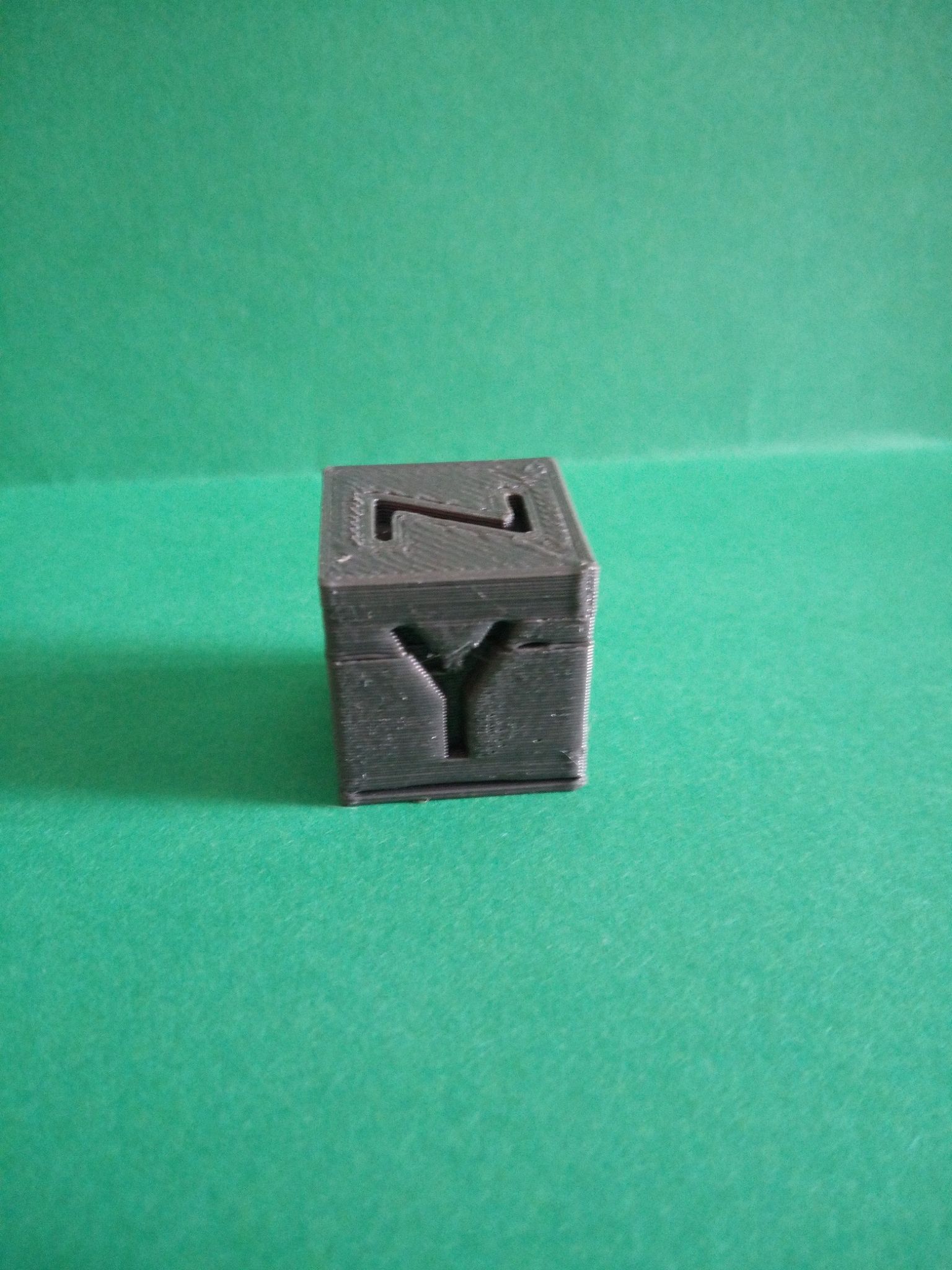

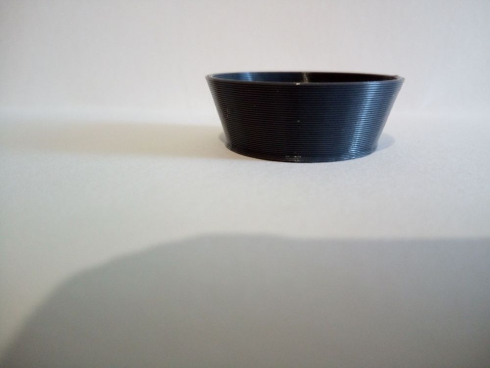

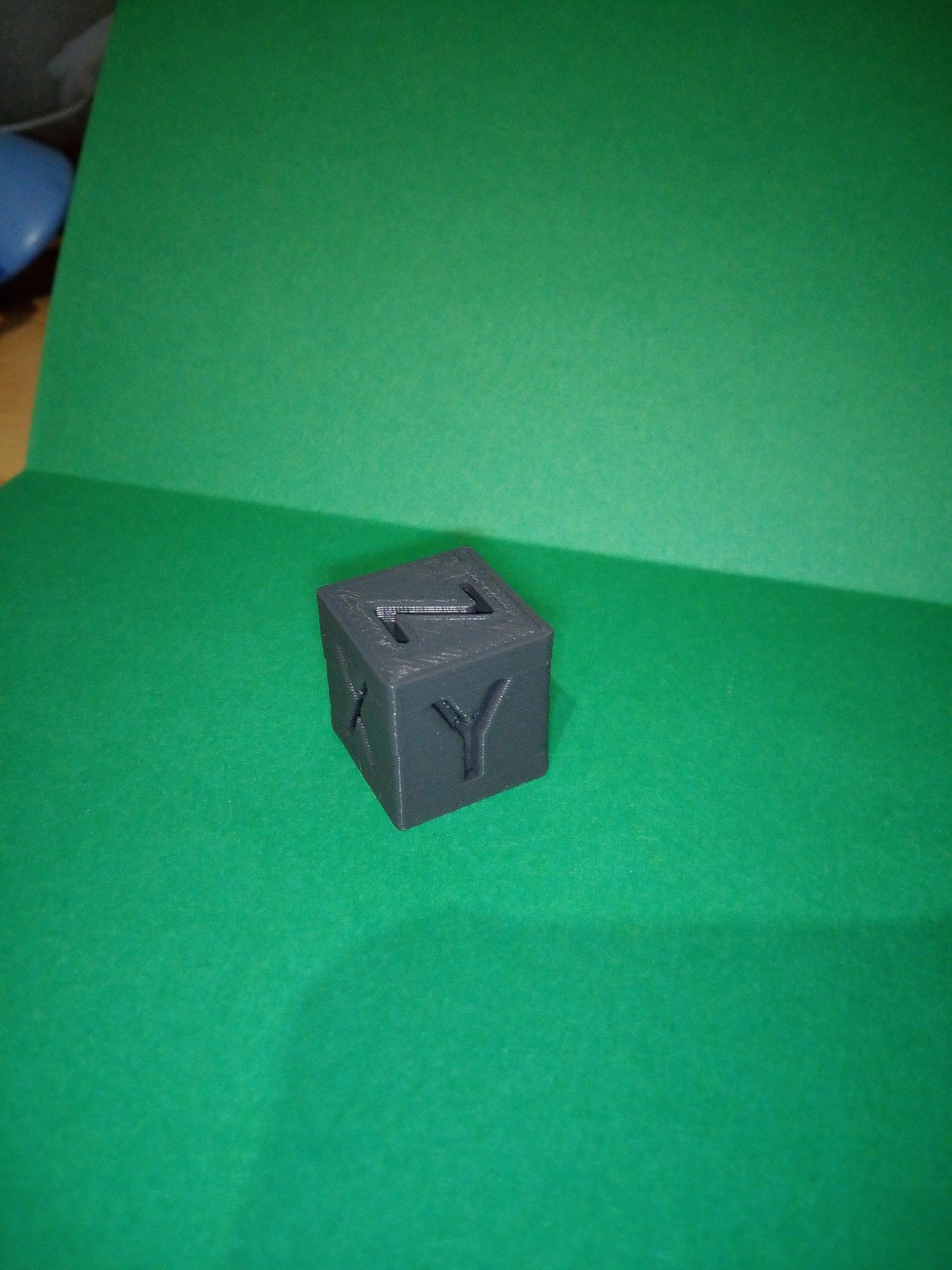

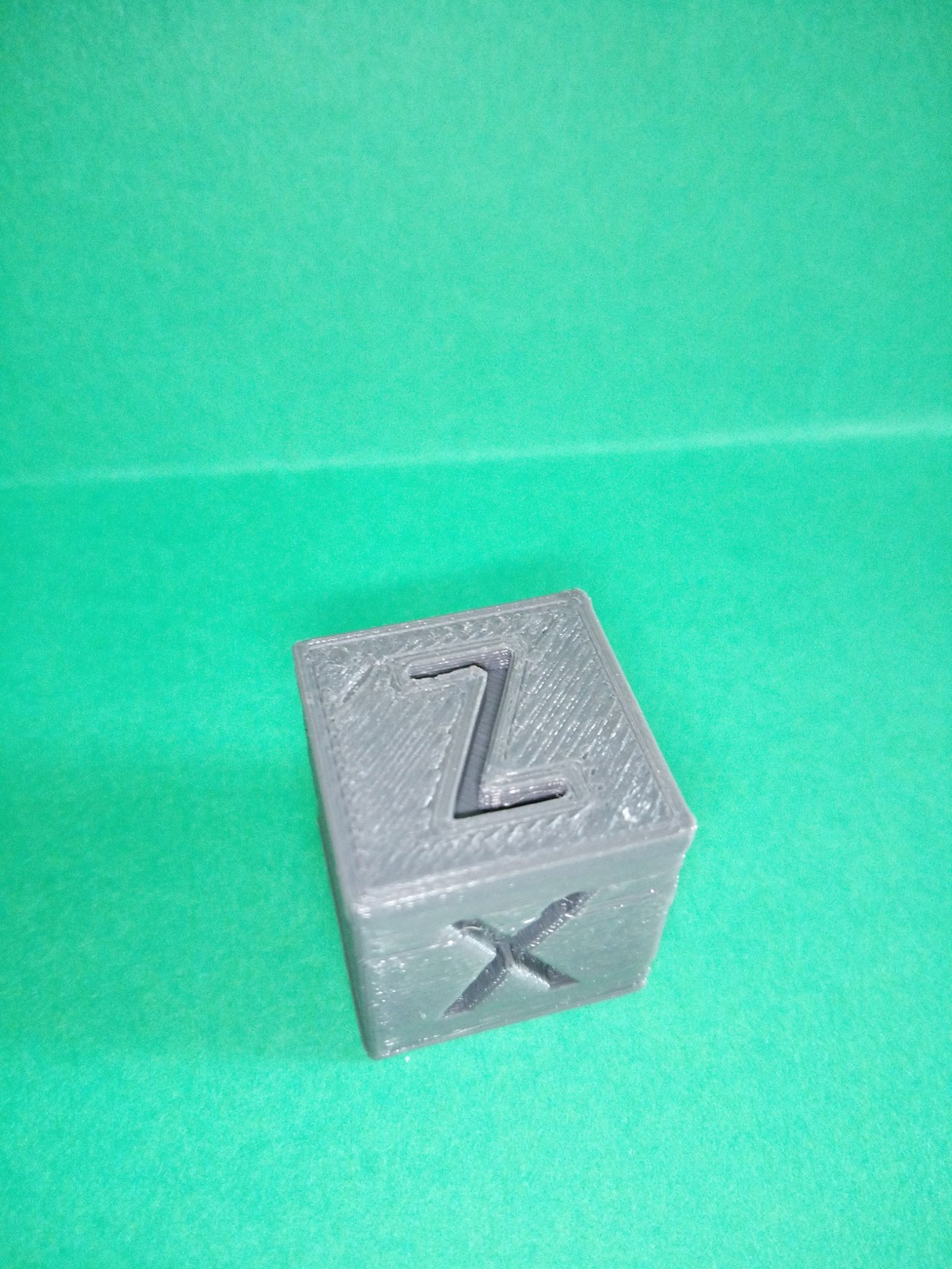

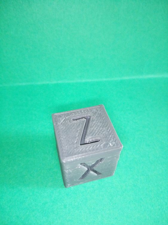

marin Posté(e) Juillet 13, 2021 Auteur Partager Posté(e) Juillet 13, 2021 Bonsoir a tous voila j'ai installer un ventilateur de couche , augmenté de 10° la température de l'extrudeur et voici le résultat que je trouve satisfaisant n'ayant pas de référence . Par contre j'ai des problèmes avec des sujets comme le benchy ou leo (voir fichier )très évasés, les bords s'effondrent . Y a t'il un règlage particulier pour faire ce genre de chose très évasé. Bonne nuit leo.stl Lien vers le commentaire Partager sur d’autres sites More sharing options...
methylene67 Posté(e) Juillet 18, 2021 Partager Posté(e) Juillet 18, 2021 Salut, déjà chapeau pour ton projet. Ensuite, étant en vacances je n’ai pas accès à l’ouverture de ton stl , mais pour le benchy, il s’agit d’une impression qui teste plusieurs défaut qui peuvent apparaître sur une impression 3D : stringing, curling, pont ect … Le mieux serait de nous mettre une photo d’un benchy imprimé ou si tu ne vas pas au bout de ce que tu as imprimé, nous montrer le benchy pas fini. Ensuite il est important que tu saches que pour avoir une impression très propre et respectant les tolérances dimensionnelles de ta pièce, cela va dépendre de deux choses : une partie mécanique parfaitement réglée dans un premier temps des paramètres de tranchage bien gérés et adaptés aux pièces imprimées dans un second temps Lien vers le commentaire Partager sur d’autres sites More sharing options...

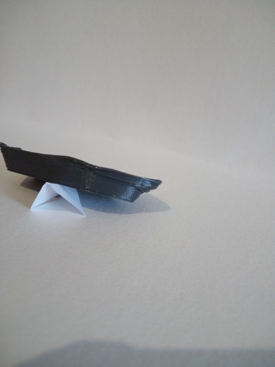

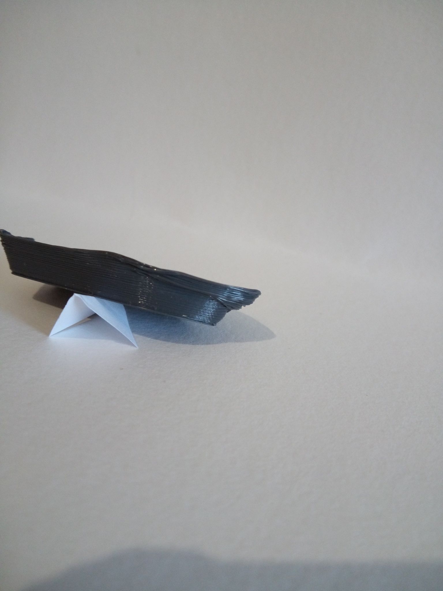

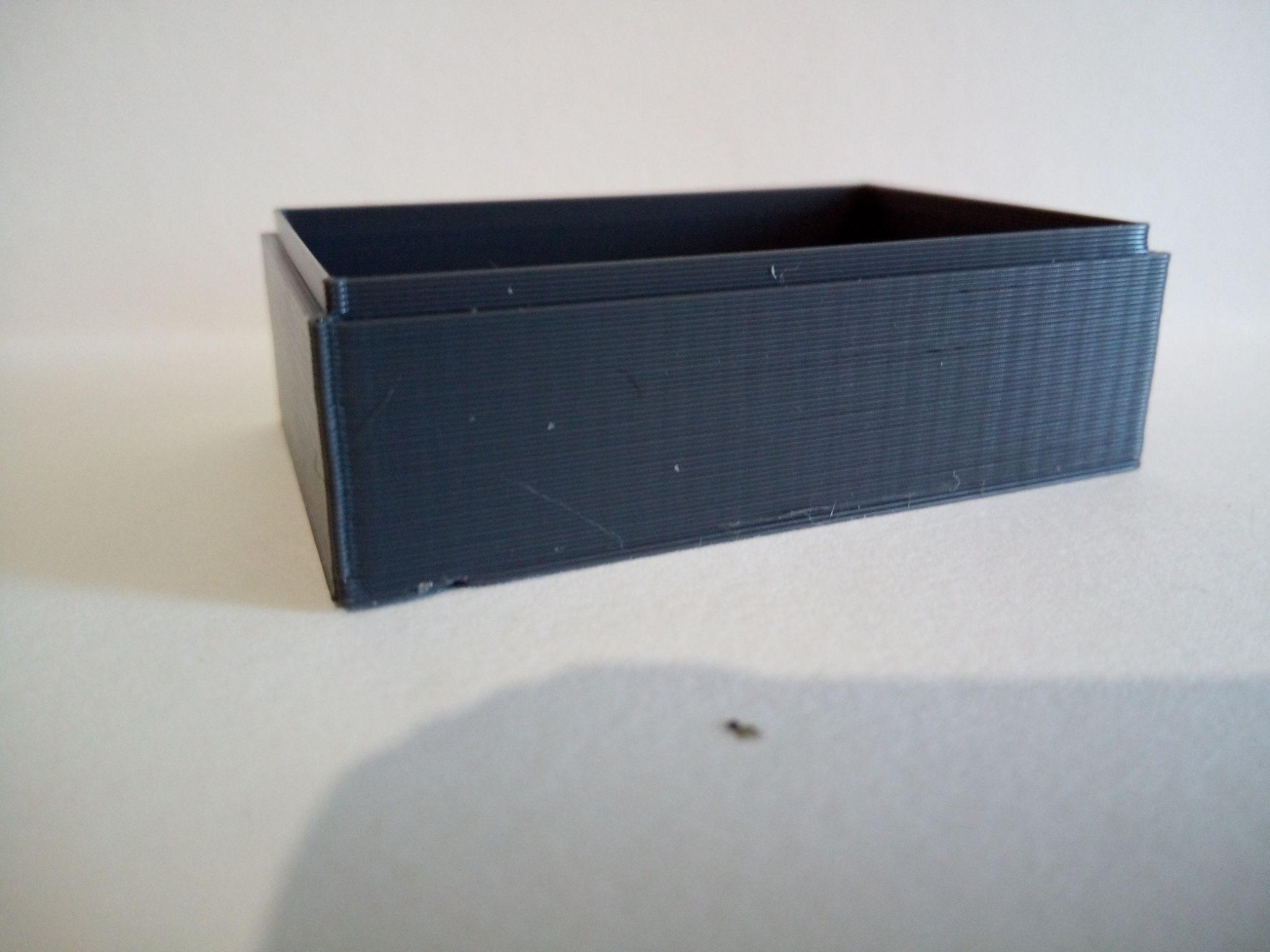

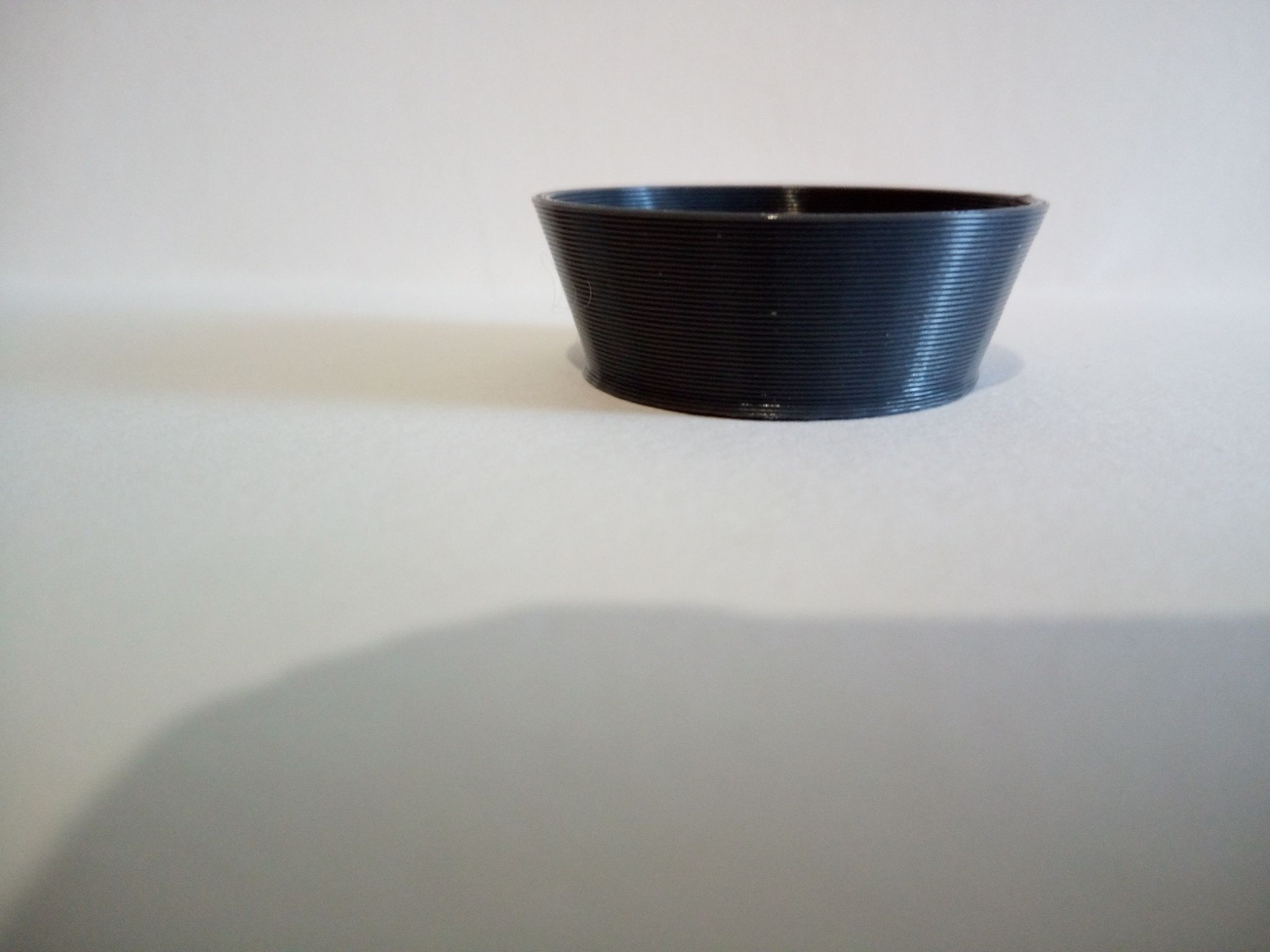

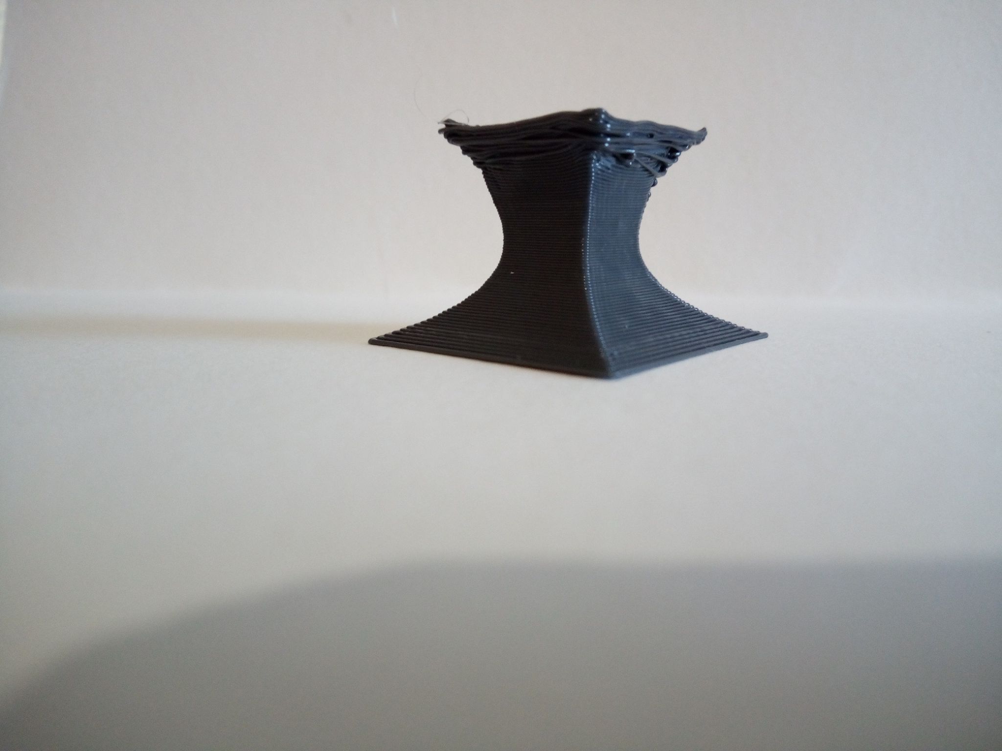

marin Posté(e) Juillet 19, 2021 Auteur Partager Posté(e) Juillet 19, 2021 Bonjour a tous je continue a apprivoiser mon nouveau joujou et j'ai des difficultés avec certaines pièces . je vous poste ici quelque une de ces pièces pour que vous puissiez me dire ou cela pèche , ce qu'il faut améliorer. deux de ces pièces me satisfont et deux Il y a 13 heures, methylene67 a dit : Salut, déjà chapeau pour ton projet. je te remercie pour ce coup de chapeau Lien vers le commentaire Partager sur d’autres sites More sharing options...

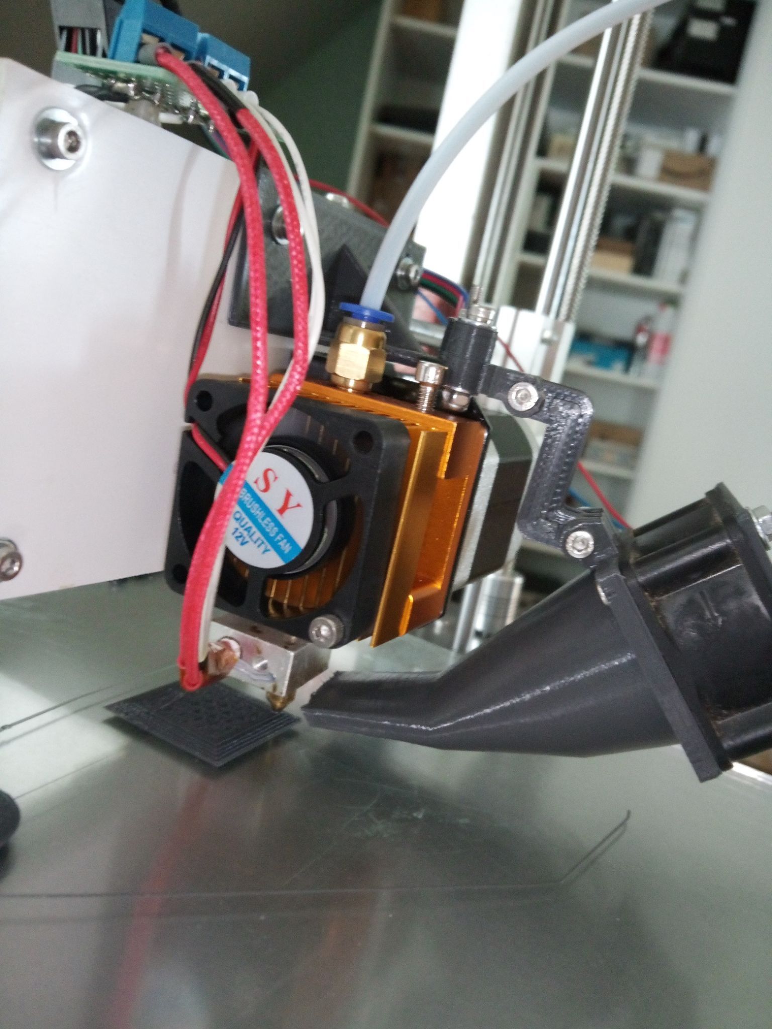

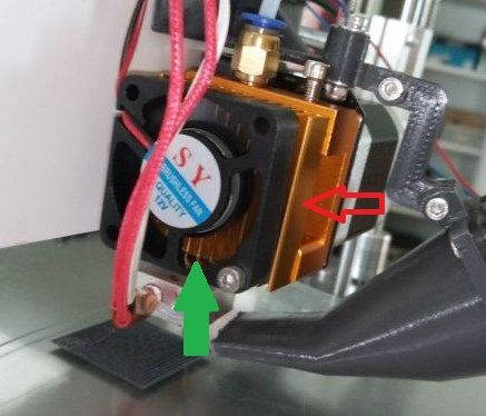

methylene67 Posté(e) Juillet 19, 2021 Partager Posté(e) Juillet 19, 2021 Tu as du défaut sur tout ce qui se construit « sans » aplomb ou avec du porte-à-faux. Donc je pense que ton refroidissement n’est pas suffisant ou sans doute mal orienté. Peux-tu nous montrer ton système de refroidissement. De quel matériau s’agit il ? À quelle vitesse imprimes tu ? Quelle est ta ventilation dans ton trancheur ? Par ailleurs quel trancheur utilises-tu ? Tes deux pièces doivent pouvoir s’imprimer sans support. 1 Lien vers le commentaire Partager sur d’autres sites More sharing options...
marin Posté(e) Juillet 19, 2021 Auteur Partager Posté(e) Juillet 19, 2021 il y a 37 minutes, methylene67 a dit : Peux-tu nous montrer ton système de refroidissement. De quel matériau s’agit il ? À quelle vitesse imprimes tu ? Quelle est ta ventilation dans ton trancheur ? J'imprime du PLA AmazonBasics Pour les autres questions (vitesse et ventilation dans trancheur ) très franchement je ne sais pas, Je débute alors je laisse toutes les valeurs par défaut. J'utilise SLIC3r comme trancheur et la aussi , je le laisse faire par défaut !!! et j'envoie ça l'imprimante avec Pronterface , que je trouve rudimentaire , peu pratique. Je suis entrain de manipuler MatterControl, qui me semble plus complet; mais la aussi , le laisse les valeurs par défaut, j'ai tout un vocabulaire a apprendre pour comprendre ce qu'ils me demandent ces outils ? Lien vers le commentaire Partager sur d’autres sites More sharing options...
PPAC Posté(e) Juillet 20, 2021 Partager Posté(e) Juillet 20, 2021 (modifié) Il y a 11 heures, marin a dit : our les autres questions (vitesse et ventilation dans trancheur ) très franchement je ne sais pas, Je débute alors je laisse toutes les valeurs par défaut. J'utilise SLIC3r comme trancheur et la aussi , je le laisse faire par défaut !!! et j'envoie ça l'imprimante avec Pronterface , que je trouve rudimentaire , peu pratique. Je suis entrain de manipuler MatterControl, qui me semble plus complet; mais la aussi , le laisse les valeurs par défaut, j'ai tout un vocabulaire a apprendre pour comprendre ce qu'ils me demandent ces outils ? Methylene67 a visé juste ! Ton guide souffle du ventilateur de refroidissement semble ne pas bien être dirigé vers l'impression mais trop vers la buse ... il faut aussi vérifier que le guide souffle ne créer pas un genre de retour de souffle (un flux d'aire mal/trop contraint peut créer un genre de flux de retour et finalement pour un certain débit du ventilateur, le guide souffle empêche le flux d'aire ... on se retrouve avec un flux "inversé" ... j'ai u cela sur ma K8200 avec un guide du genre https://www.thingiverse.com/thing:1271240 , finalement enlever le guide me donne de meilleur flux (sans retour de flux d'aire) quand je ventile a 100% ...) Sinon il va falloir prendre le temps de regarder les paramètres d'impressions sous ton trancheur ... les valeurs de base ne sont pas forcement adapté ... optimal ... mais là il va te falloir tester en changent un paramètres a la fois en prenant des notes et en analysant les résultats ... c'est pas le plus agréable a faire, mais indispensable pour de bon résultats. Tu aura surement besoins de bien étudier cela : des guides visuel de défauts d'impressions : https://www.simplify3d.com/support/print-quality-troubleshooting/https://www.grossiste3d.com/content/27-identifier-et-corriger-les-defauts-d-impressionhttps://all3dp.com/1/common-3d-printing-problems-troubleshooting-3d-printer-issues/https://rigid.ink/pages/ultimate-troubleshooting-guide/https://reprap.org/wiki/Print_Troubleshooting_Pictorial_Guidehttps://cults3d.com/fr/blog/articles/identifier-corriger-defauts-problemes-impression-3Dhttps://wiki.logre.eu/index.php/RepRap_printDoctorhttp://www.geeetech.com/blog/2016/12/troubleshooting-guide-to-19-common-3d-printing-problemspart-one/https://support.ultimaker.com/hc/en-us/sections/360003695960-3D-Printshttps://support.3dverkstan.se/article/23-a-visual-ultimaker-troubleshooting-guidehttps://help.prusa3d.com/fr/category/resolution-des-problemes-de-qualite-dimpression_225 Sinon, tout en bas de la liste de l'extension Cura «Settings Guide», se trouve une section «Troubleshooting». Enfin, pour les porte a faux, si tu règle ton problème de refroidissement de l'impression ... sont aussi sensible au fait que la largeur de ligne / de trait et la hauteur de couche vont ou non permettre d'avoir au boudin de filament déposé, une zone de support suffisante pour qu'il ne tombe pas dans le vide ... Si tu a un angle de 45° avec un buse de diamétre de 0.4mm si tu passe une certaine hauteur de couche alors forcement le boudin ne sera que très peux supporté par la couche du dessous et donc ... plus la hauteur de couche sera petite, plus tu pourra imprimer de porte a faux avec des angle important ... Modifié (le) Juillet 20, 2021 par PPAC 1 Lien vers le commentaire Partager sur d’autres sites More sharing options...
Bakatora Posté(e) Juillet 20, 2021 Partager Posté(e) Juillet 20, 2021 Il faudrait mettre une chaussette en silicone adaptée à ton bloc de chauffe aussi. 1 Lien vers le commentaire Partager sur d’autres sites More sharing options...
fran6p Posté(e) Juillet 20, 2021 Partager Posté(e) Juillet 20, 2021 @marin Salut, Le radiateur (flèche rouge) entre le ventilateur et l'extrudeur pourrait-il être réorienté de 90° ? Là, actuellement l'air est évacué vers le haut et vers le bas avec les ailettes positionnées comme on le voit Lien vers le commentaire Partager sur d’autres sites More sharing options...
