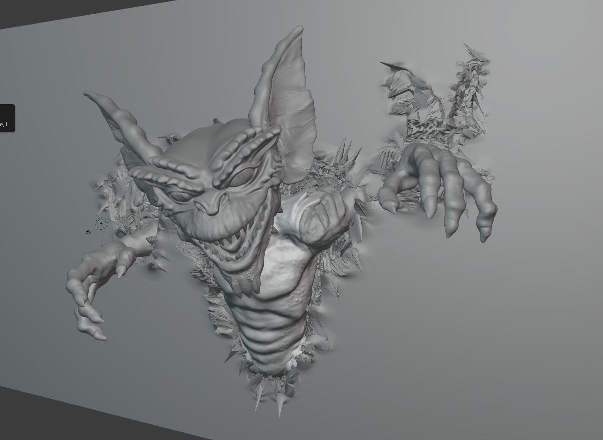

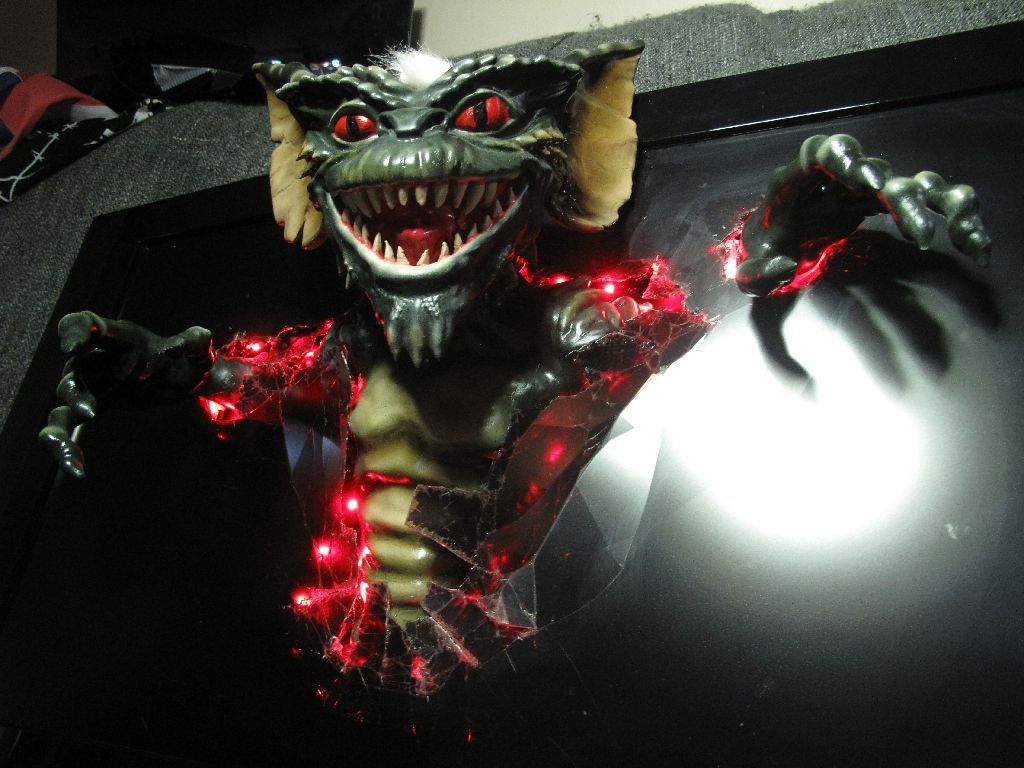

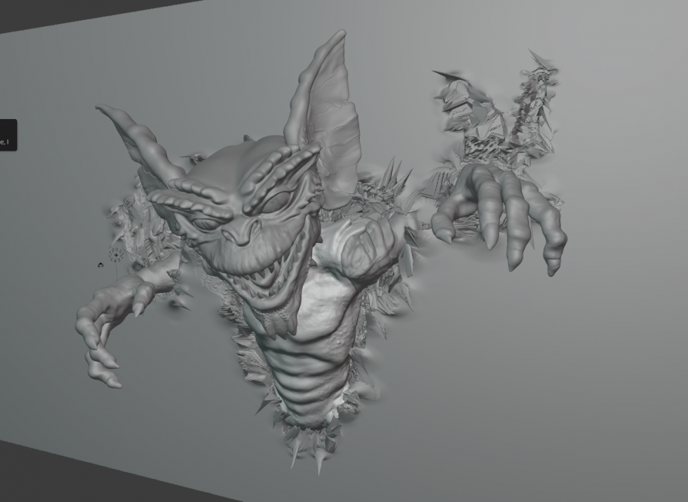

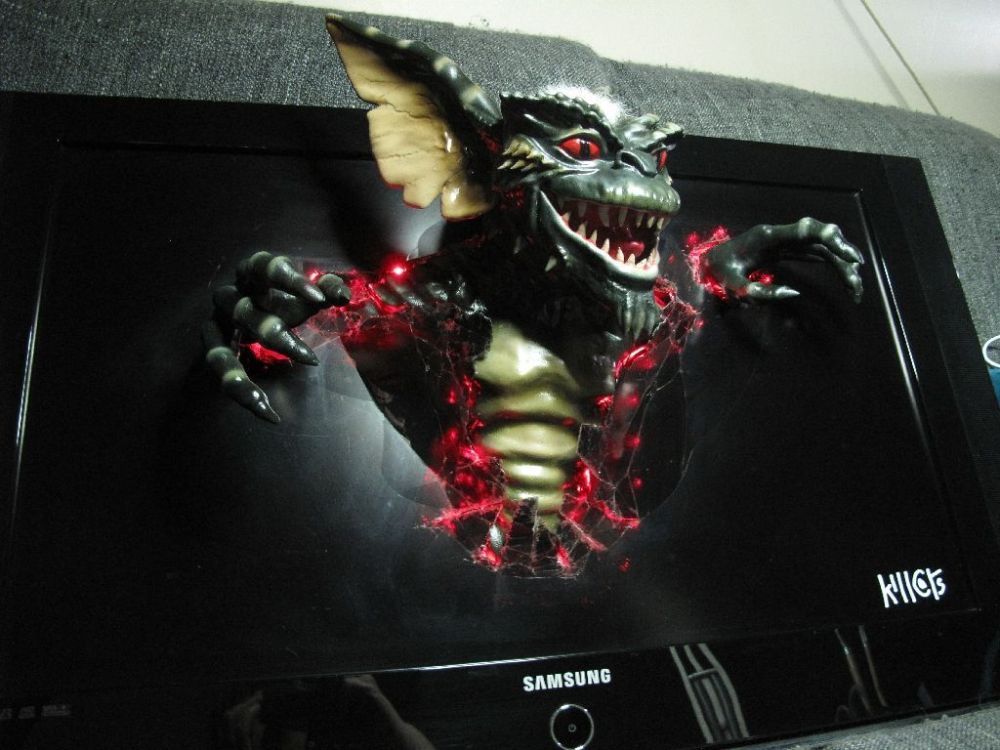

Ironblue Posté(e) Septembre 5, 2021 Auteur Posté(e) Septembre 5, 2021 Prochaine réalisation, Gremlins sortant d'une TV Je me suis payée une tablette graphique avec écran, c'est le top pour la sculpture, beaucoup plus rapide et facile pour travailler. 2 1
Titi78 Posté(e) Septembre 5, 2021 Posté(e) Septembre 5, 2021 Ça claque ! J'aimerais bien savoir comment tu fais et quels logiciels et matériels tu utilises.... si en plus tu fais ça en vidéo/tuto c'est cool
Ironblue Posté(e) Septembre 5, 2021 Auteur Posté(e) Septembre 5, 2021 (modifié) J'utilise Blender avec une tablette graphique XP-PEN artist 22E PRO (elle est en promos à 40% sur le site XP-PEN), la je suis partie de plusieurs STL trouvée sur le net que j'ai assemblée et modifiée (ça ne ressemble pas à ça au départ), par contre je ne suis pas encore assez expérimentée pour faire des tutos (et il y en a déjà de très bon sur youtube), je débute, j'ai la tablette depuis hier, j'ai réussi à faire une tête de monstre de A à Z hier soir, par contre, je trouve que la phase d'apprentissage est beaucoup plus rapide avec une tablette. voila la tablette https://www.storexppen.fr/buy/artist-22e-pro.html et j'ai aussi pris en plus la télécommande pour avoir la molette (super pour le zoom et la taille du curseur) https://www.storexppen.fr/buy/36.html Modifié (le) Septembre 5, 2021 par Ironblue 1

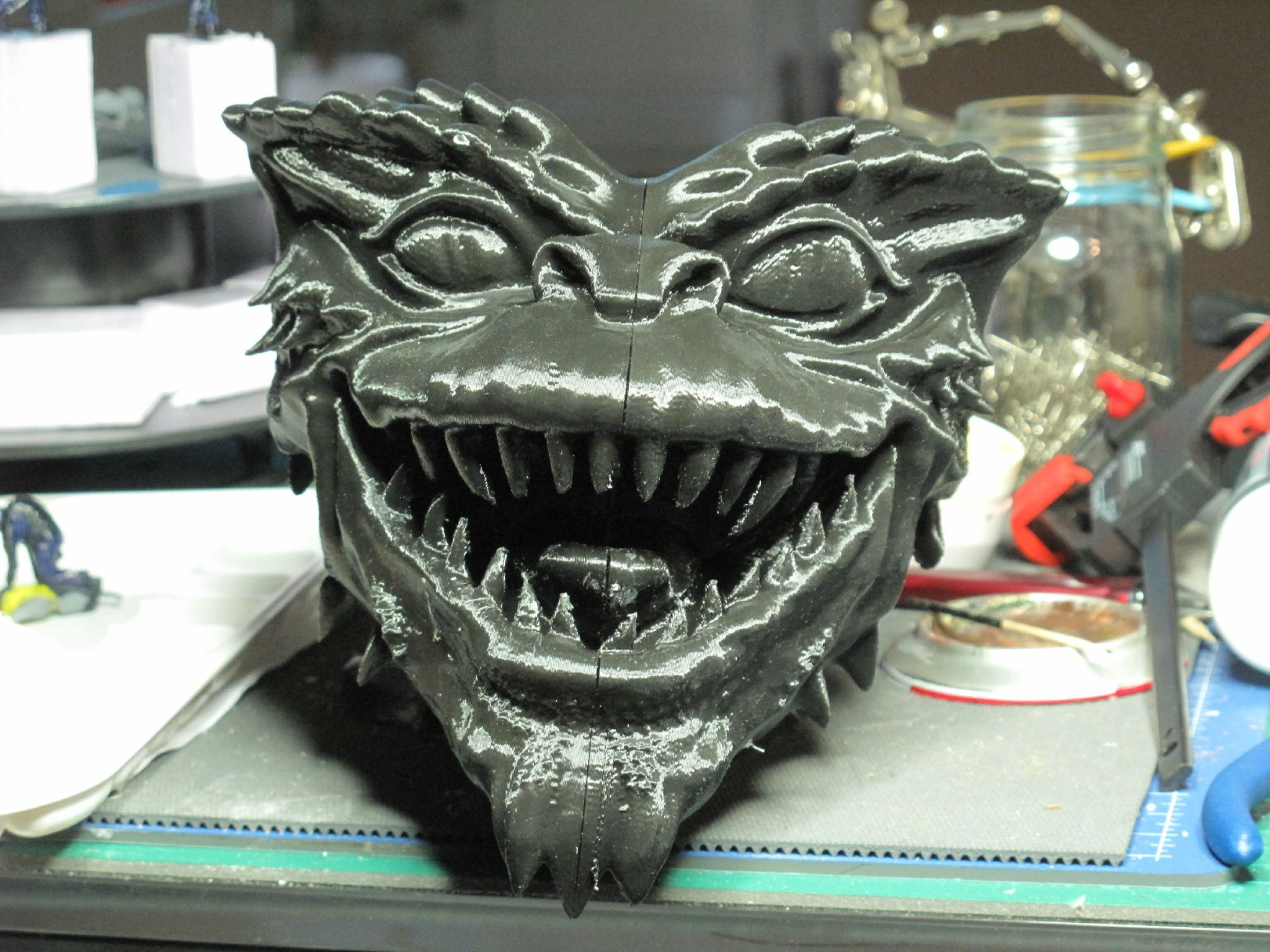

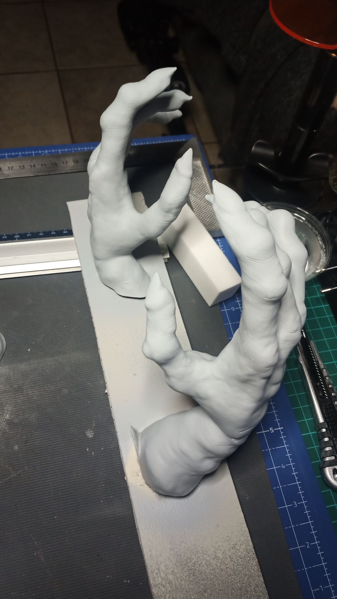

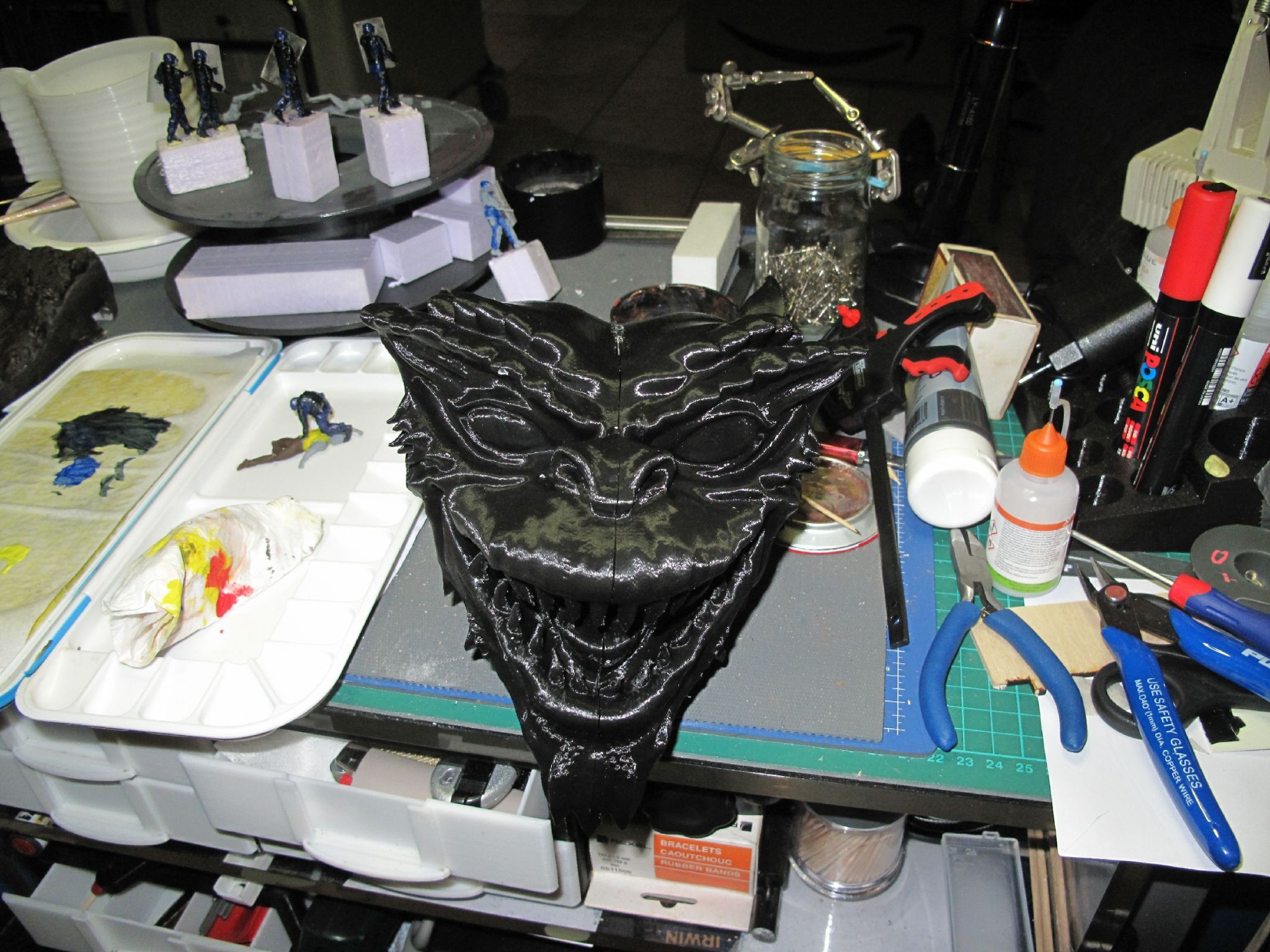

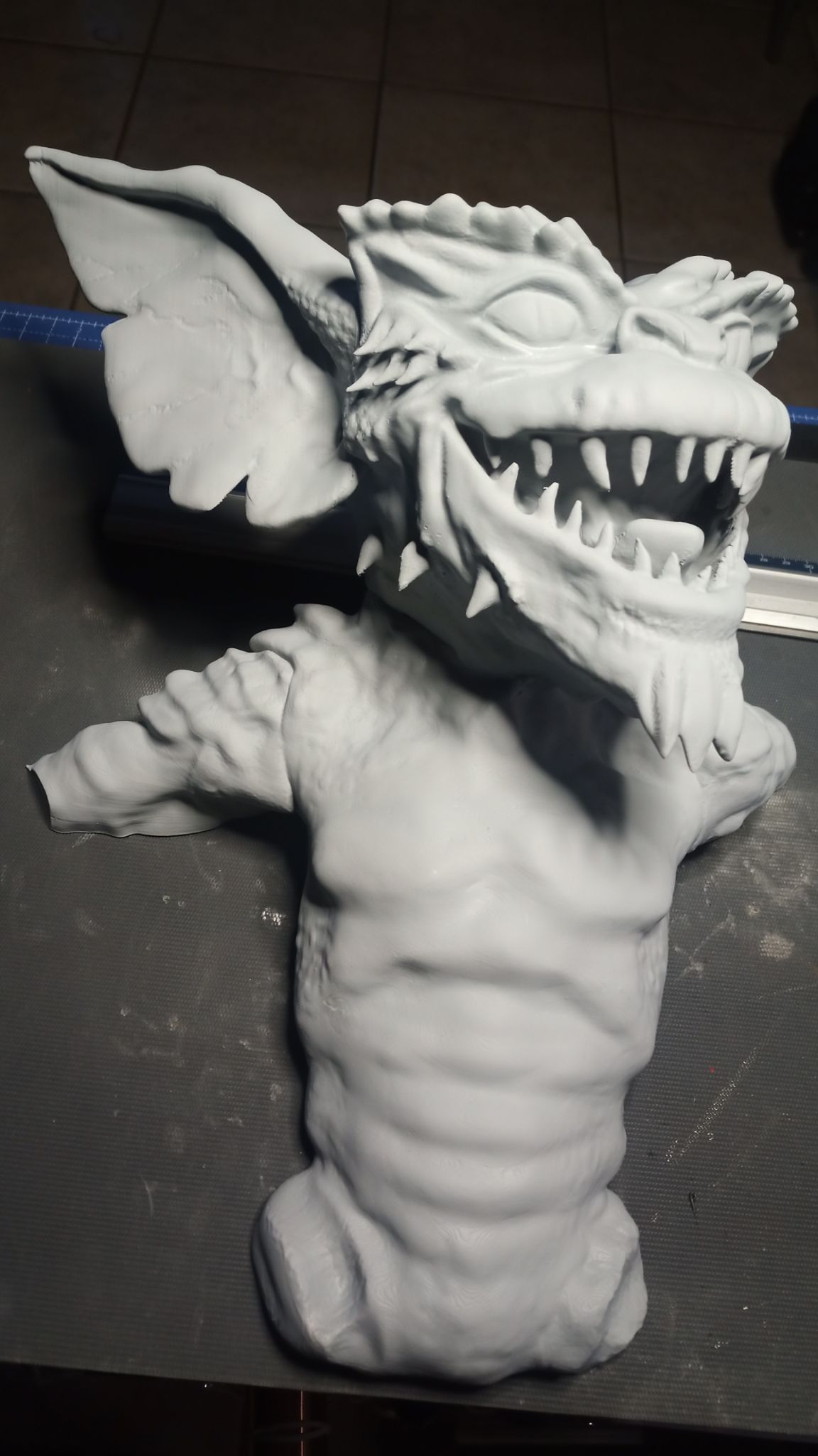

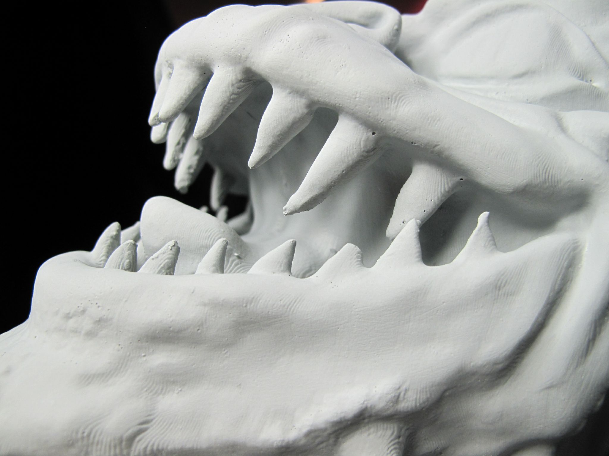

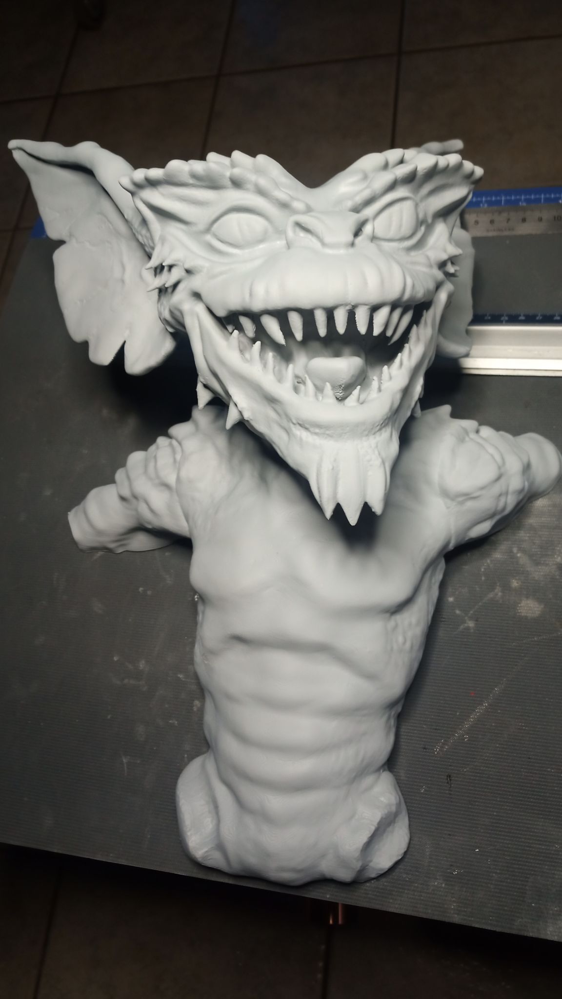

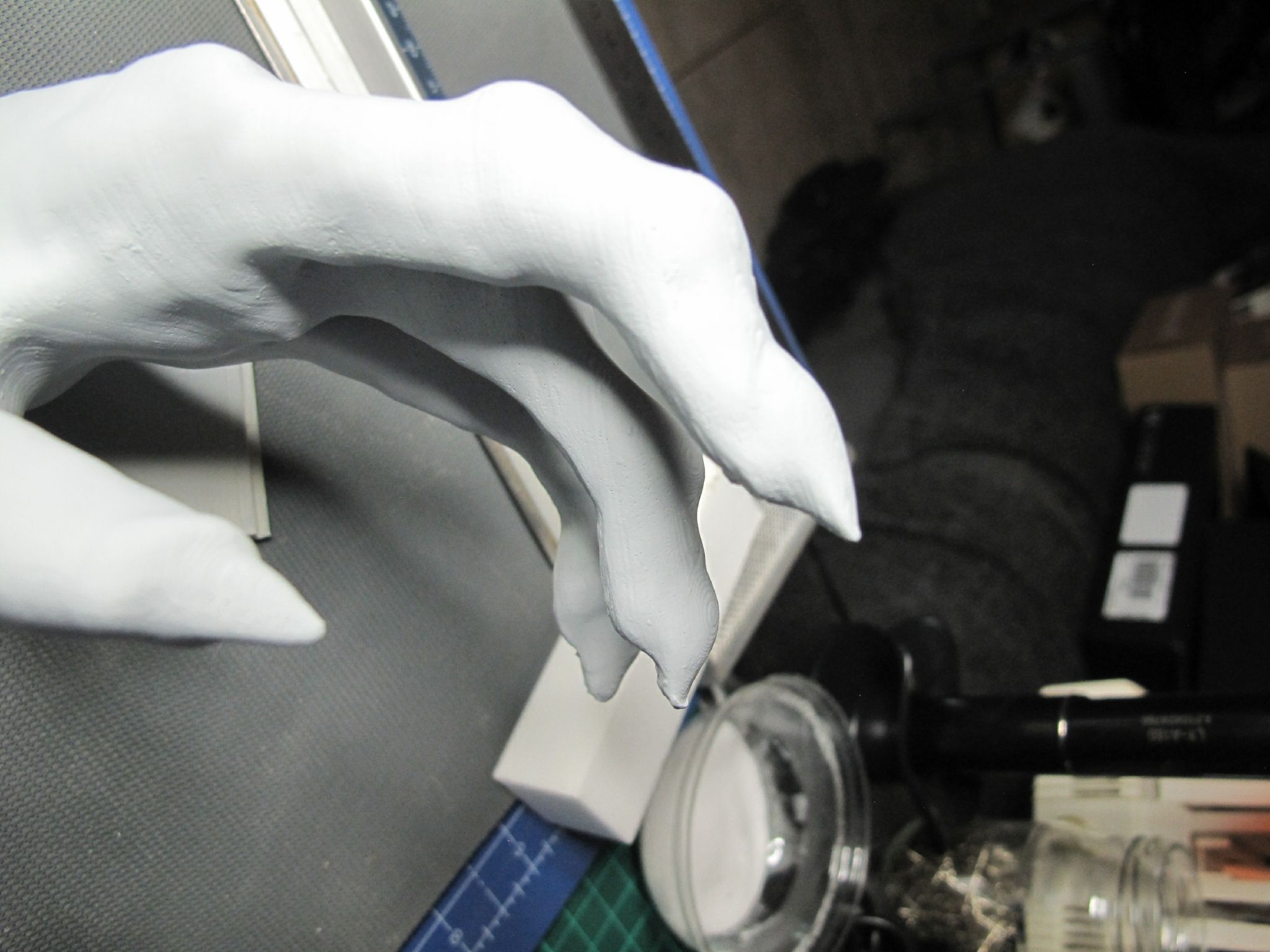

Ironblue Posté(e) Septembre 19, 2021 Auteur Posté(e) Septembre 19, 2021 (modifié) Les impressions sont finies, j'ai collée toutes les pièces entre elles (d'ailleurs j'ai plus de colle et la 3DOGlue est en rupture fait chier) et j'ai comblée les trous avec de la colle cyano et du bicarbonade, ça fonctionne super bien et c'est bien plus pratique et rapide que le mastique. Donc une couche du méchant chlorure de méthylène, bouchage des trous à la cyano, ponçage, une couche d'apprêt garnissant, léger ponçage et une couche d'apprêt standard, je pense donner un dernier petit coups de ponçage à certains endroit, une dernière couche d'apprêts et la bestiole sera prête pour la peinture. En tout cas cette méthode est plus rapide et moins chiante que celle que j'avais employé pour l'alien ou la j'avais utilisée du mastique, beaucoup plus de boulot de ponçage.... Modifié (le) Septembre 19, 2021 par Ironblue 2
divers Posté(e) Septembre 20, 2021 Posté(e) Septembre 20, 2021 Merci pour toutes les infos. Je vais commander le méchant chlorure de méthylène, même si mon espérance de vie en prend un vilain coup.

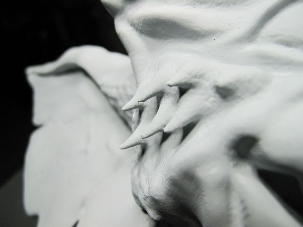

Idealnight Posté(e) Septembre 20, 2021 Posté(e) Septembre 20, 2021 @Ironblue, une question : pour les dents/pointes d'ongles, tu les ponces ou tu laisses les légers défauts si y'en a qui seront peut-être gommés avec l'apprêt et la peinture ? A chaque fois que je cherche a corriger mes pointes fines je gâche souvent plus mon print qu'autre chose
Ironblue Posté(e) Septembre 20, 2021 Auteur Posté(e) Septembre 20, 2021 (modifié) Pour les dents et les pointes je ne les ai pas poncées, le chlorure de méthylène (ou Dichlorométhane) atténue pas mal les défauts et l'apprêt finie le travail, si on regarde bien il en reste encore mais je cherche pas la perfection. Avec le mode macro de l'appareil on voie bien qu'il reste des défauts mais ça ne se voie pas à l'oeil nue. Pour bien faire j'aurai du poncer légèrement après avoir mis le chlorure (après une journée de séchage) et en remettre une couche avant la couche d'apprêt. Le chlorure ça sèche très vite, on peut le toucher après 1min ou remettre une autre couche mais je préfère attendre pour faire quoique se soit d'autre (peinture, ponçage) car c'est sec à coeur, c'est aussi plus facile à poncer après avoir passer le produit. Pour l'alien (qu'on voie en première page), j'avais mis 2 couches de chlorure (sans ponçage entre les deux), les dents et les griffes n'ont plus trop de défaut et sans les avoir trop poncé car c'est fragile et chiant à faire, idem pour la tête de Predator celui la je ne me voyais pas de la poncer, 2 bonnes couches de produit et on ne voie pratiquement plus les couches d'impression en 0,2 Faut pas trop en mettre non plus, j'ai pas encore essayée en trempant les pièces directement dans le produit (elles sont trop grosse), je le fait au pinceau, si on appuie trop fort sur le pinceau, on peut voire les traces de poils sur le PLA "fondu". Modifié (le) Septembre 20, 2021 par Ironblue 1
methylene67 Posté(e) Septembre 21, 2021 Posté(e) Septembre 21, 2021 (modifié) Tu as un meilleur résultat en plongeant la pièce dans un bain, mais attention au temps de trempage qui reste assez délicat. Le pinceau reste le plus précis sans trop de risque, et comme tu l'as précisé, qu'importe la taille/volume de la pièce. Question, tu ponces avec papier de verre ou autre chose, car la forme est assez complexe. Modifié (le) Septembre 21, 2021 par methylene67
Ironblue Posté(e) Septembre 21, 2021 Auteur Posté(e) Septembre 21, 2021 Papier à poncer à sec standard pour carrosserie en 120 et 180.

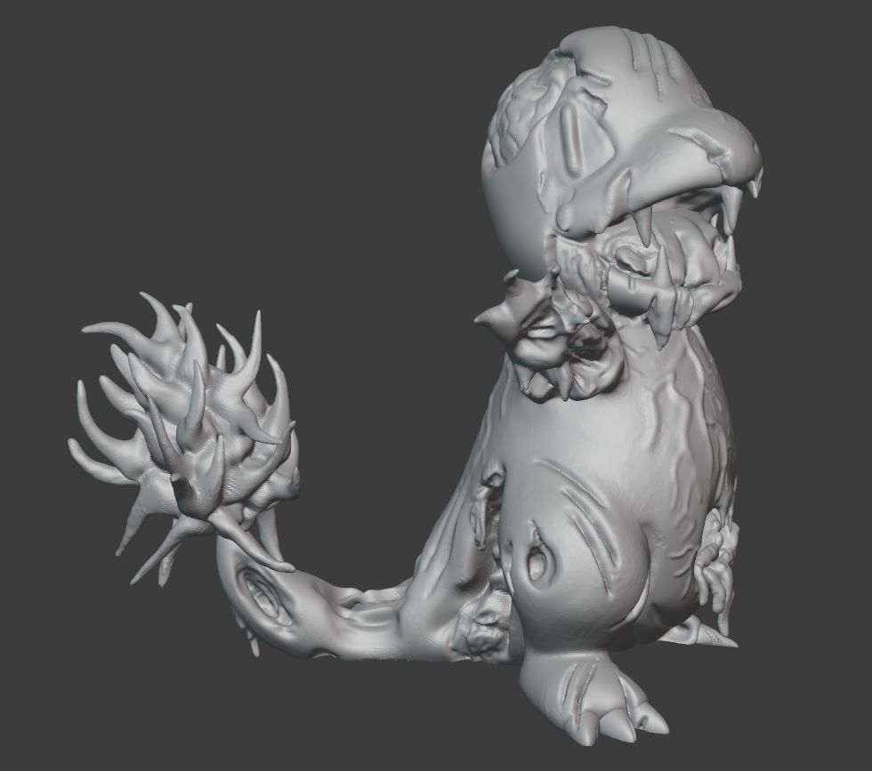

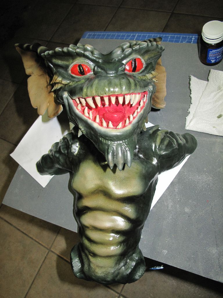

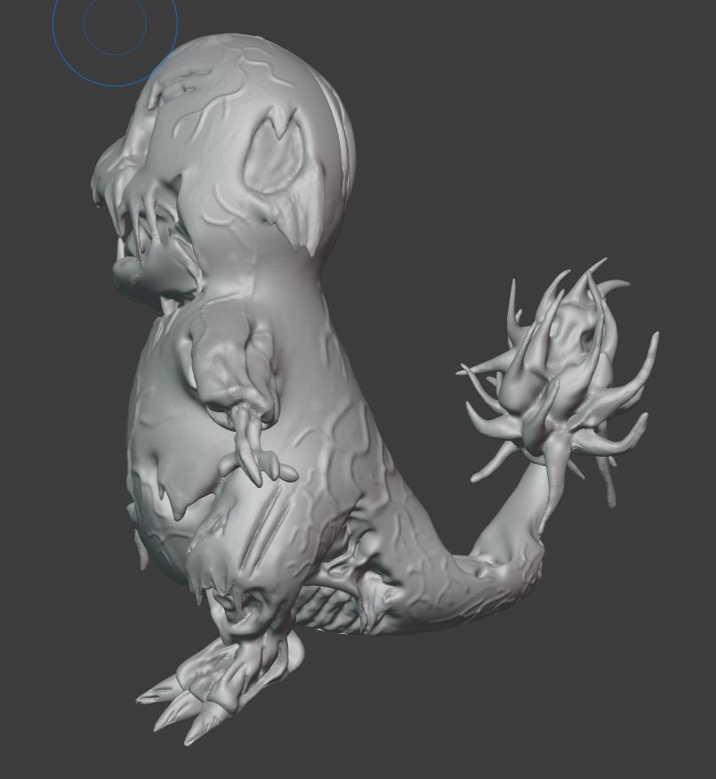

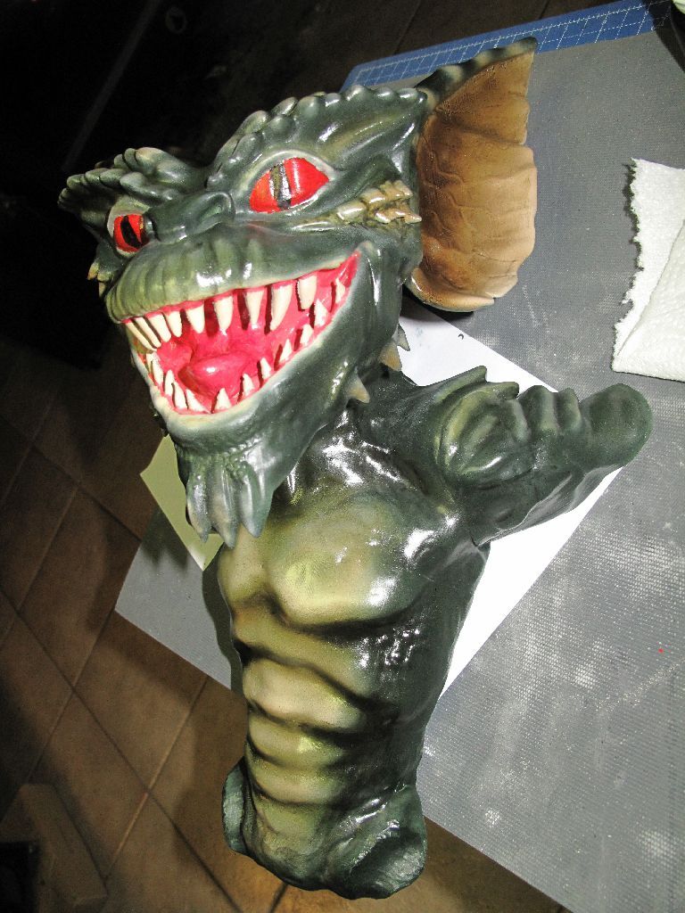

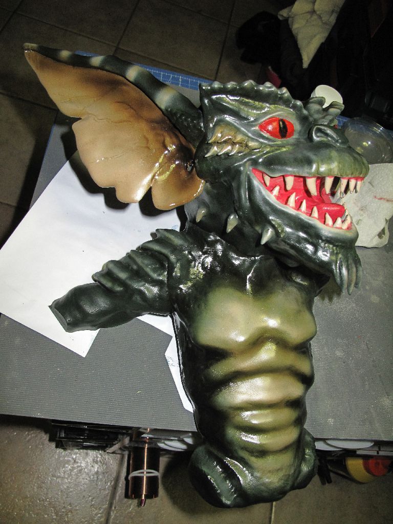

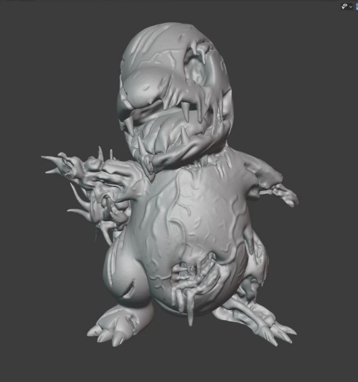

Ironblue Posté(e) Septembre 26, 2021 Auteur Posté(e) Septembre 26, 2021 (modifié) Peinture du Gremlins en cours, aujourd'hui j'ai pas eu le temps de m'en occuper mais entre quelques stère de bois, je me suis amusée à modéliser un pokémon..... bon un pokémon à ma sauce, celui la sortira d'un écran de pc si j'en trouve un à la déchetterie... En tout cas j'adore ma tablette graphique, c'est vraiment le top pour la sculpture avec blender. Modifié (le) Septembre 26, 2021 par Ironblue 1
damdam2959 Posté(e) Septembre 27, 2021 Posté(e) Septembre 27, 2021 bonjour cool ton pokemon c'est quoi son blaze ? degeuletrox?
Ironblue Posté(e) Septembre 27, 2021 Auteur Posté(e) Septembre 27, 2021 C'est le zombie de Salamèche, je vais m'attaquer à Pikachu...

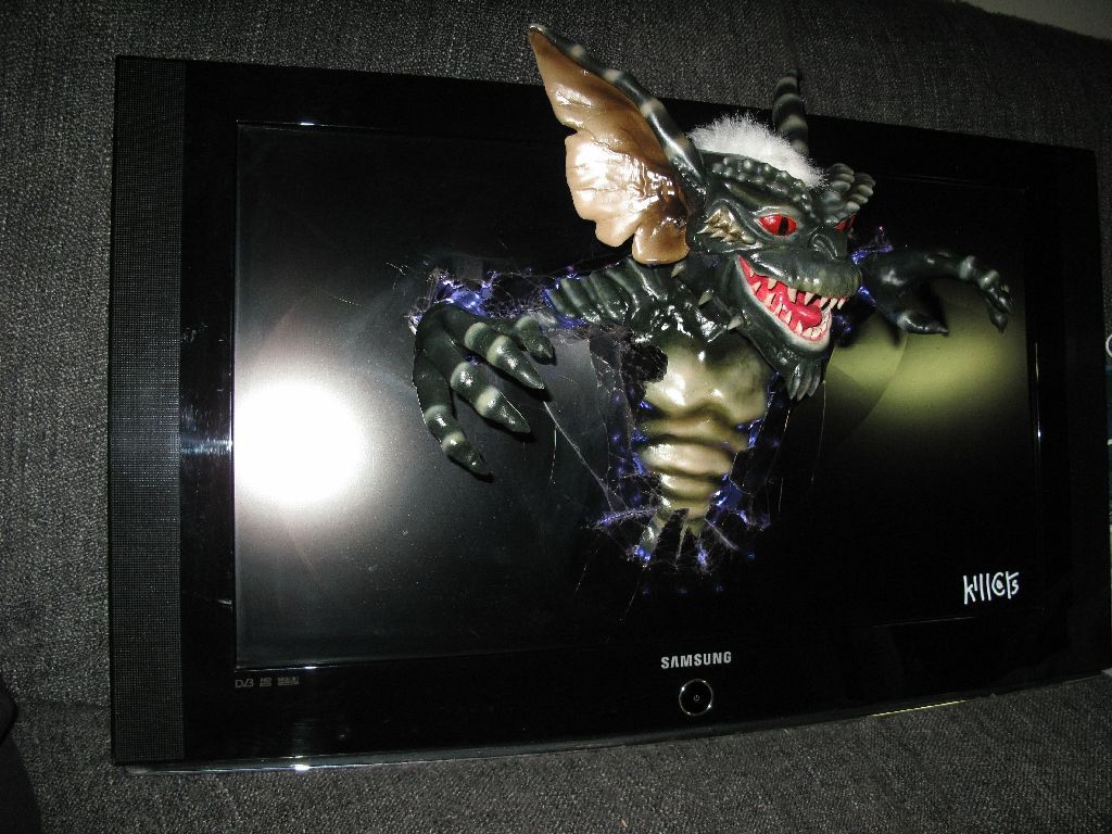

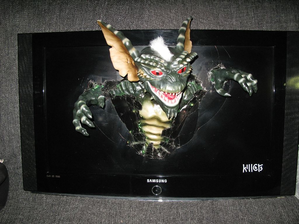

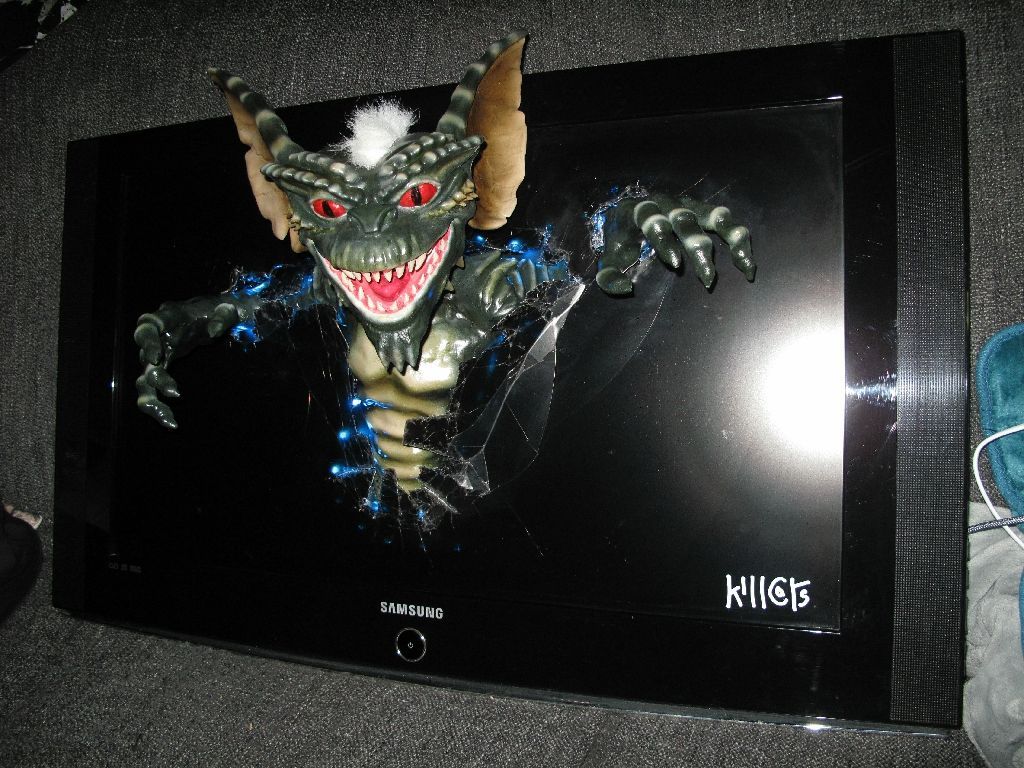

Idealnight Posté(e) Novembre 15, 2021 Posté(e) Novembre 15, 2021 Comment as-tu fixé les bris de verre de la télé ^^?
Ironblue Posté(e) Novembre 15, 2021 Auteur Posté(e) Novembre 15, 2021 (modifié) C'est l'écran d'origine de la TV, c'est composée de 2 écrans, un en verre l'autre surement en polycarbonate (il y a plus de "couches" en réalité mais je garde pas les autres), les deux sont recouvert d'un film plastique si on le casse/découpe bien le film plastique maintient le verre et le polycarbonate en place. Suivant la tv, l'écran en verre est soit devant (celle de l'alien) ou derrière (le gremlins), c'est un peu moins beau avec l'écran en verre derrière mais c'est moins coupant. Modifié (le) Novembre 15, 2021 par Ironblue 1

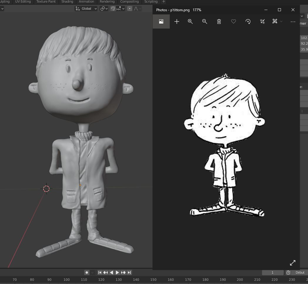

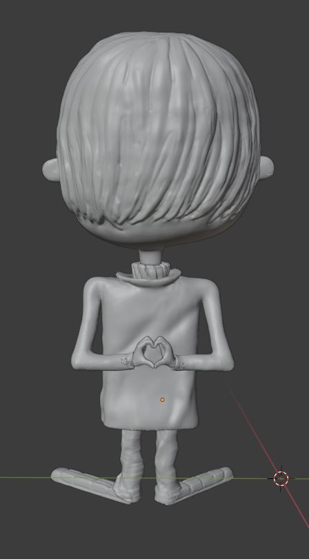

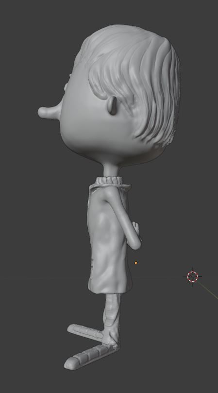

Ironblue Posté(e) Janvier 8, 2022 Auteur Posté(e) Janvier 8, 2022 (modifié) Bon je déroge à mes préférences pour le gore et le bizarre, j'ai une commande du boulot pour un personnage (donc je peux pas le faire à ma sauce zombie ...) Voila le dessin d'origine sur lequel je suis partie et rien d'autre de trouvée d'exploitable sur internet car personnage pas connu et auteur pas connu non plus... Pour ceux qui veulent toute l'histoire : https://france3-regions.francetvinfo.fr/grand-est/haute-marne/haute-marne-l-auteur-serge-borne-et-son-personnage-p-tit-tom-de-retour-au-chevet-des-enfants-malades-2357059.html Voila mon interprétation 3D (ça sera soumit à l'approbation de l'auteur) Vu que j'avais aucune image du dos, j'ai laissée libre cours à mon imagination (sous médoc pour avoir un truc tout gentil ) N'hésitez pas à mettre vos critiques si vous voyez des trucs qui ne vont pas. Modifié (le) Janvier 8, 2022 par Ironblue 6
