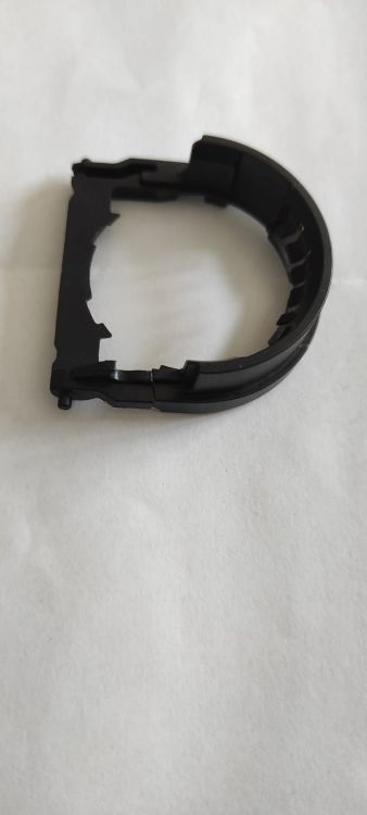

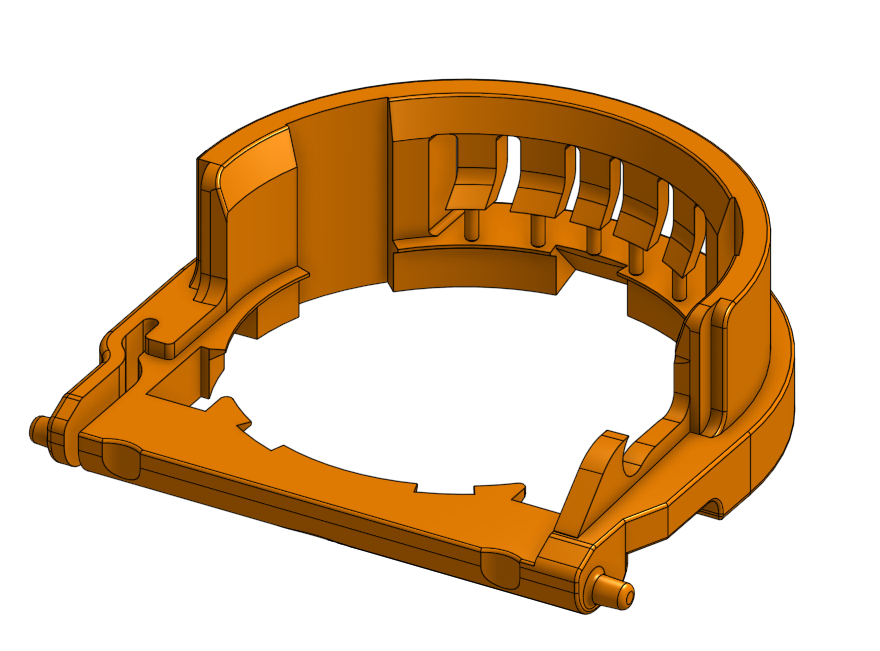

Je viens vers vous pour demander si quelqu'un d'entre vous avez déjà modélisé la pièce d'un injecteur de capsules de Nespresso MAGIMIX 2000 (voir photo ci-joint) le mien a lâché et je suis encore vraiment trop novice en modélisation 3D pour arriver à la modéliser moi-même.
Alors j'aurais voulu savoir si quelqu'un s'était déjà fait sué à le faire et si je pouvais lui piquer le STL.
Merci par avance.

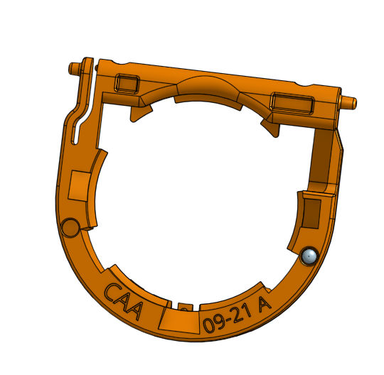

Wow joli boulot.
Par contre pas mal de petit détails.
Je n'ai pas cette machine, donc je ne peux pas juger, mais j'ai quand même un peu peur pour la résistance !
il y a 14 minutes, Titouvol a dit :
Je me dit que c'est fait exprès par le constructeur, dans l'idée de faire changer de machine plus souvent ou de vendre des pièces de remplacement ( mais je suis du genre médisant sur les constructeurs et l’obsolescence programmé 😉 et peut être que plus simple et résistant était pas dans le cahier des charges ou qu'il fallait justifier le temps de R&D 🙂 )
Modifié (le) par PPAC
Non je suis bien d'accord avec toi.
Mon idée est plus que ca ne me semble pas trop être une pièce adaptée à de l'impression FDM.
Peut être plus réalisable avec du SLA et une résine bien résistante.
Mais c'est clair que ces pièces sont destinées à lâcher ...
Modifié (le) par Titouvol
Je pense que la 3D n'est pas confirme à l'original qui doit être injectée (il y a des points non démoulants)
Si tu penses que cette pièce est destinée à lâcher, tu peux essayer de la concevoir plus robuste.
C'est clair que si il y a des zones vides et qui le reste une fois en place, tu peux essayer de les relier pour renforcer (sauf si le découpage à pour fonction de garder une certaine souplesse, que tu perdrais en reliant tout).
Ou si tu as un peu de place, tu peux augmenter les sections pour renforcer.
Mais je pensais plus aux petits ergots et aux petits crochets.
J'ai peur que les liaisons intercouches ne fassent que ce soit trop fragile.
C'est un des avantages de l'injection, tu n'as pas ce phénomène de couches, et donc cette fragilité.
C'est pour ça que je me demandais si le SLA ne serait pas plus adapté (car il me semble que le pb de couches n'est pas présent comme en FDM).
Après si il y a des efforts, il faudrait une résine solide comme une ABS-Like ?

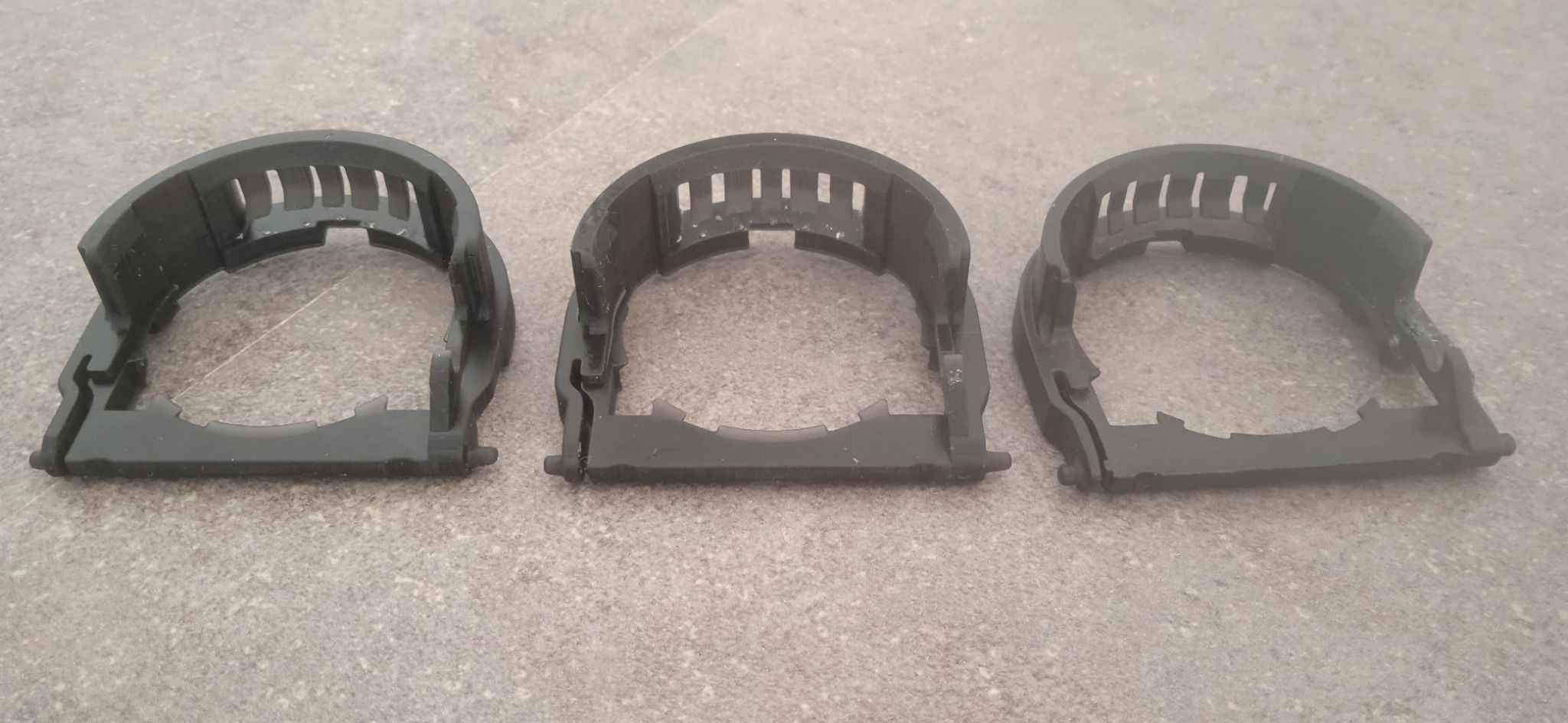

IMG_20210906_185303_2.thumb.jpg.d8fc5a9e2780669fe767d5575dffe0bb.jpgSalut,
je l'ai imprimé en ABS Like, en remplissage à 100% la tenue est plutôt pas mal, ma seule crainte c'est la tenue de la pièce à la chaleur , je vous tiens au courant dès que j'ai plus de retour la pièce n'était pas pour moi.
Pour info, l'original est la pièce droite
Je n'ai pas la machine à café, mais si ça intéresse des personnes je peux imprimer des pièces

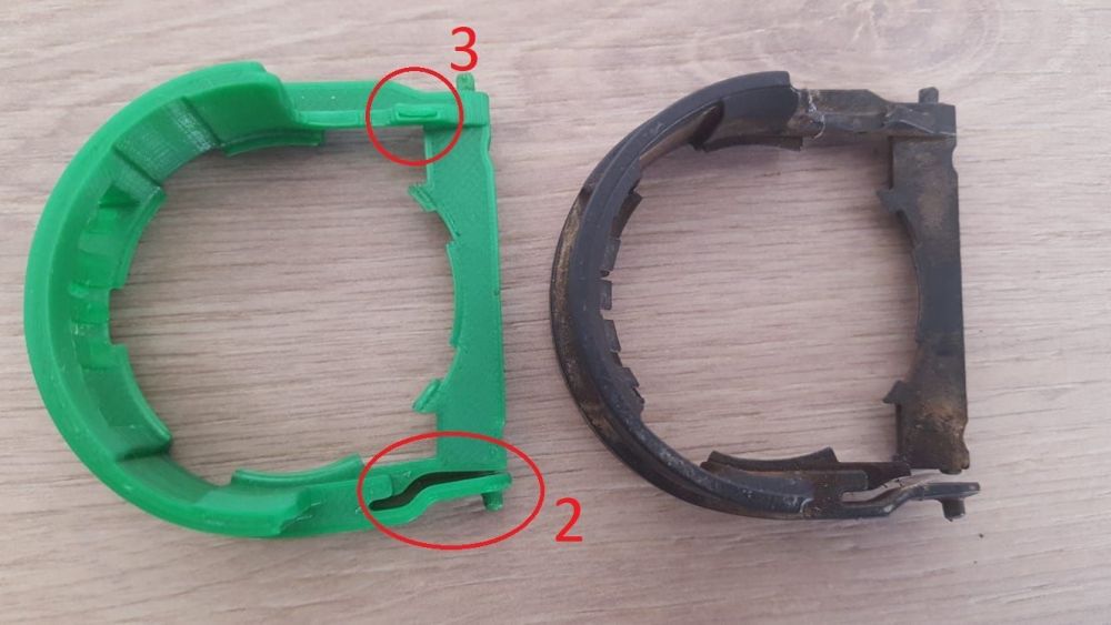

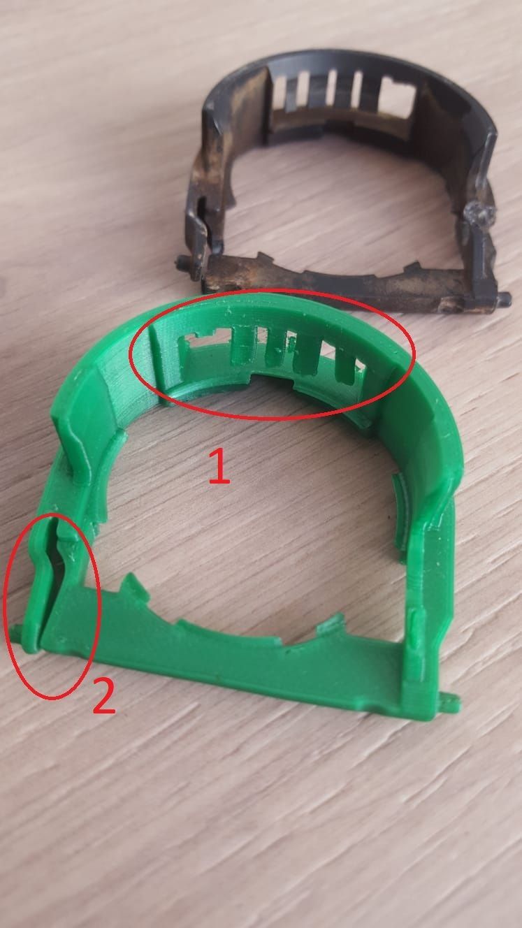

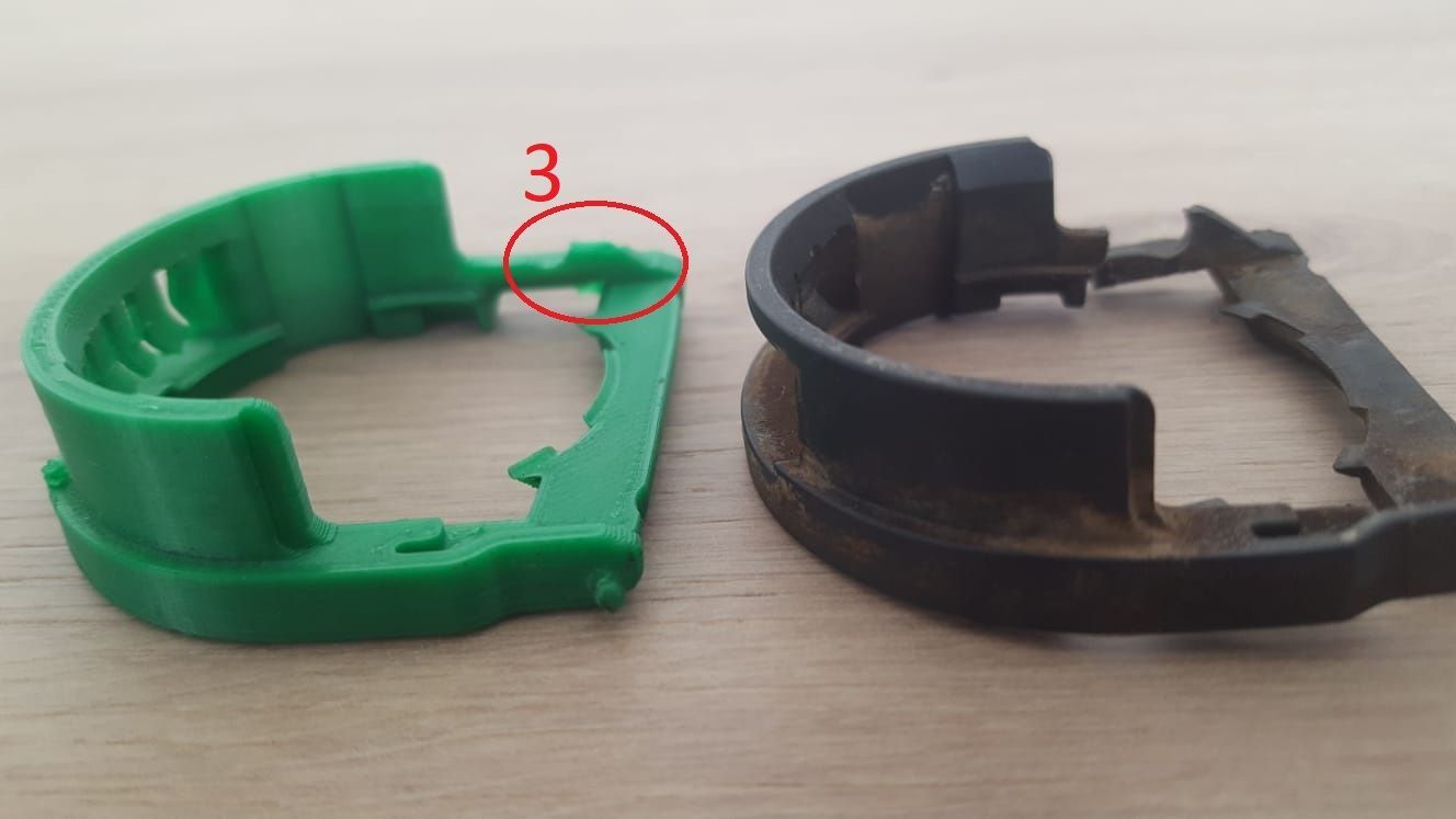

J'ai (enfin) fait imprimer l'éjecteur à mon travail, en PLA pour un premier essai.
Après une bonne vingtaine de bon fonctionnement, la pièce imprimée a rendu l’âme. il s'agit de la pièce verte dans les photos ci-dessous, la pièce noire étant celle d'origine, cassée en deux.
J'ai pu constater plusieurs problèmes :
1. Les dents cassées au démoulage : non bloquant
  1. Ma pièce d’origine avait d’ailleurs elle-même une dent cassée
  2. On pourrait faire des dents plus épaisses, voire même une structure continue, sans dent
  3. Il est indispensable de conserver tout de même l’espace entre le bas des dents et le montant inférieur, dans lequel vient se glisser la capsule
2. Le manque d’élasticité du « ressort », peut-être à cause de la chaleur, même si j’ai l’impression que l’éjecteur ne chauffe pas tant que ça.
  1. On voit que le ressort est resté « collé » au montant de la pièce.
  2. Problème de plastic probablement
3. Le crochet d’éjection qui a cassé : bloquant, c’est ça qui rend la pièce inutilisable.
  1. Il faudrait peut-être le faire sur toute l’épaisseur du montant (voir photo ci-dessus)
