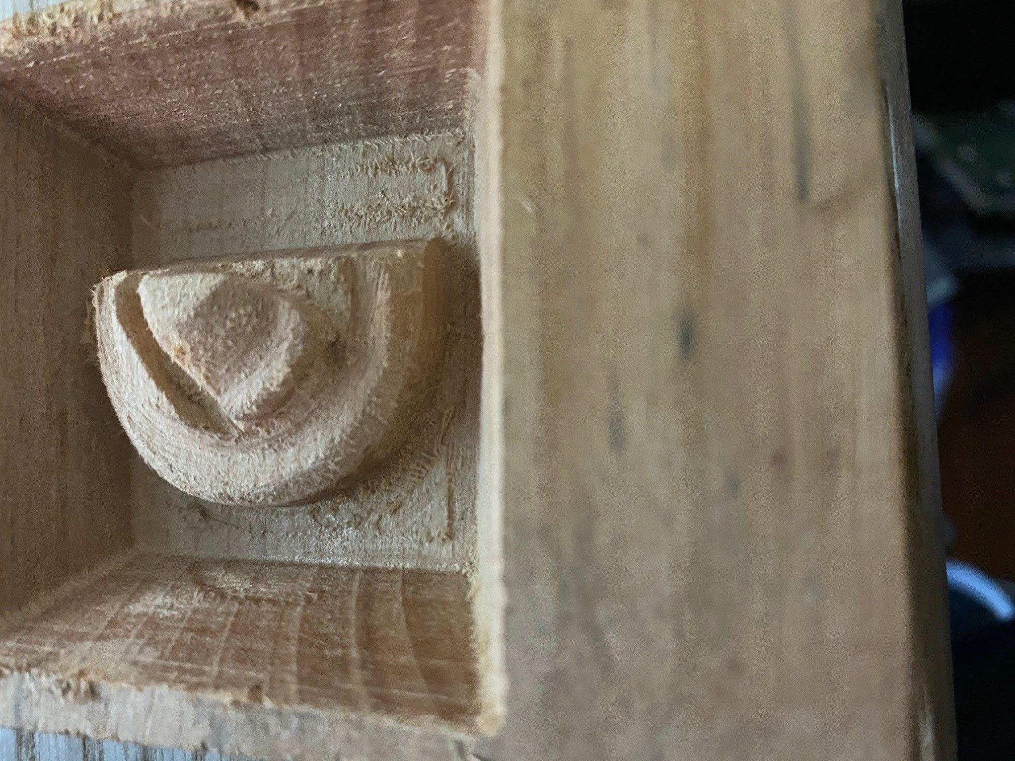

Fabien Lft Posté(e) Novembre 10, 2020 Auteur Partager Posté(e) Novembre 10, 2020 (modifié) @Kachidoki Ben si ... Avec le ZHOP avant chaque travel, si tu montes à une altitude où il n'y a pas de matière, ça bouge en X,Y puis ça plonge, ça touche rien du tout. Il faut juste un ZHOP suffisant (donc qui équivaut au moins à ta profondeur maximum de fraisage sur ta pièce (car pas contre, le ZHOP n'est pas en valeur Z absolu) Modifié (le) Novembre 10, 2020 par Fabien Lft Lien vers le commentaire Partager sur d’autres sites More sharing options...

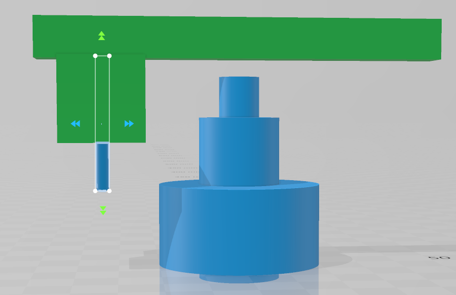

Titouvol Posté(e) Novembre 23, 2020 Partager Posté(e) Novembre 23, 2020 Juste une idée qui me vient ... Dans une imprimante 3D on n'est pas embêté par la hauteur de l'outils puisqu'il monte et imprime toujours sur la surface la plus haute du moment. Par contre dans son projet il va rencontrer le souci que l'on a pour de l'impression séquentielle : l'axe X ne passera plus au dessus de la pièce pour s'occuper de la partie basse. Ne va t il pas y avoir un souci pour descendre usiner les couches les plus basses sans taper dans la partie haute de l'objet ? A moins de limiter la hauteur des objets à la distance outils/table, la tête et l'axe finiront par poser souci. Lien vers le commentaire Partager sur d’autres sites More sharing options...

Titouvol Posté(e) Novembre 24, 2020 Partager Posté(e) Novembre 24, 2020 Je ne parlais pas de risques, c'est clair qu'ils existent, mais c'est un autre sujet. Déjà si il utilise une broche faite pour cela, c'est déjà un bon début. Perso je me demandais surtout quelle était la capacité de la machine si elle part d'en haut pour descendre par rapport à la distance entre le bout de l'outills et la base de la tête ou de l'axe X ... Pour moi il n'aura qu'une très petite capacité, très loin de la hauteur max imprimable. Ex sur mon schéma : l'étage intermédiaire est impossible à faire : la tête butera contre l'étage du haut (outils trop court et tête trop large) Lien vers le commentaire Partager sur d’autres sites More sharing options...

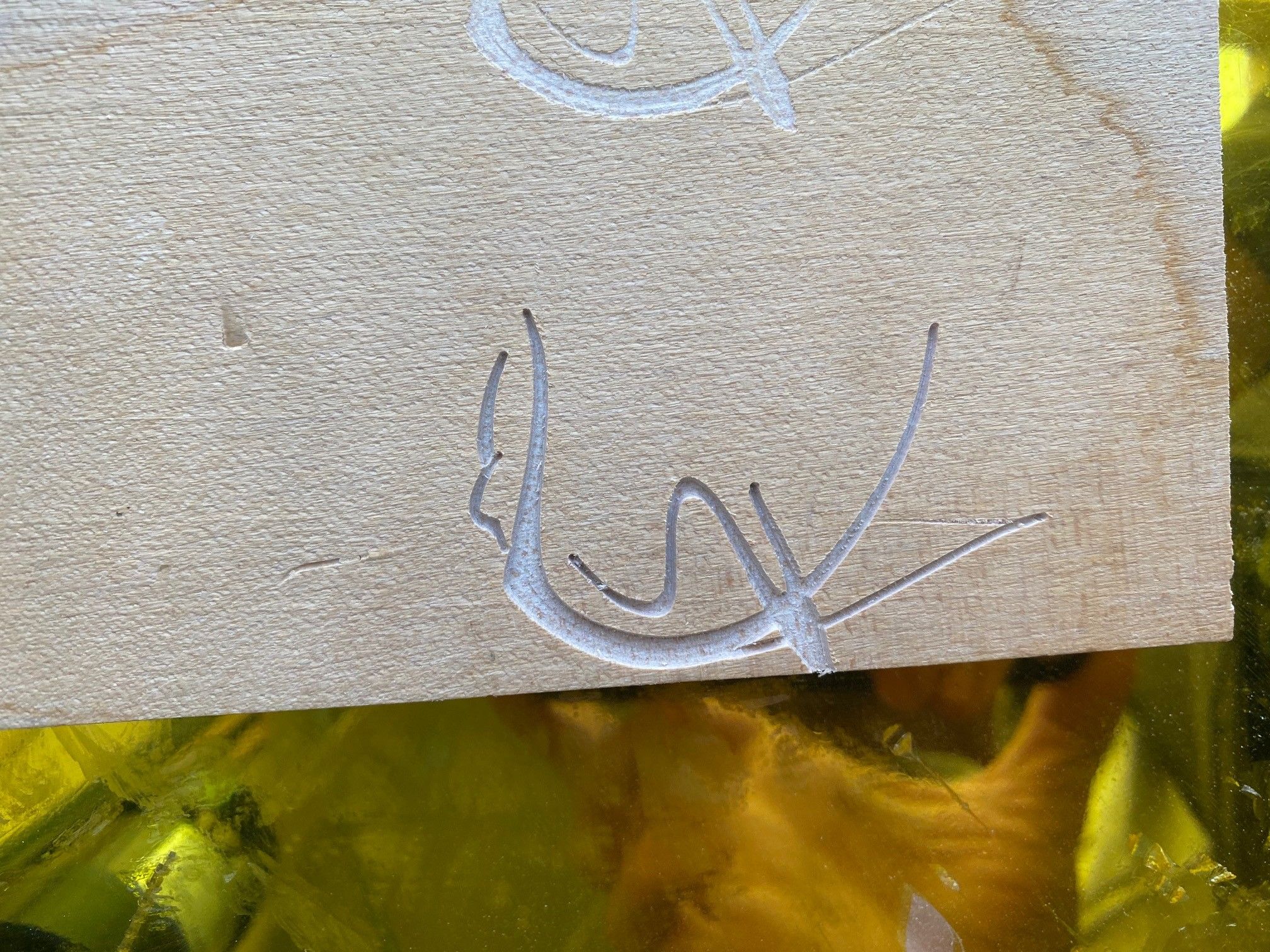

Fabien Lft Posté(e) Décembre 2, 2020 Auteur Partager Posté(e) Décembre 2, 2020 Le 23/11/2020 at 16:52, Titouvol a dit : Juste une idée qui me vient ... Dans une imprimante 3D on n'est pas embêté par la hauteur de l'outils puisqu'il monte et imprime toujours sur la surface la plus haute du moment. Par contre dans son projet il va rencontrer le souci que l'on a pour de l'impression séquentielle : l'axe X ne passera plus au dessus de la pièce pour s'occuper de la partie basse. Ne va t il pas y avoir un souci pour descendre usiner les couches les plus basses sans taper dans la partie haute de l'objet ? A moins de limiter la hauteur des objets à la distance outils/table, la tête et l'axe finiront par poser souci. Bonjour, Bien sûr, mais comme tout usinage CNC, il faut laisser la place à l'outil de passer. Donc avoir des outils longs à grands dégagements si on veut faire de grandes profondeurs verticales. Dans l'exemple sur ton schéma, même avec une CNC (3 axes j'entends), tu peux pas le réaliser, il te faut un outil plus grand, ce n'est pas spécifique au fait que ce soit sur une imprimante. Et ensuite dans ce cas d'application, il faut aussi réfléchir à la manière de faire le "moule" pour éliminer assez de brut matière en fonction de la pièce souhaitée. Bref il y a quelques subtilités. Quand à la hauteur max, comme dit plus haut dans les conversations précédentes, elle est THEORIQUEMENT de la hauteur max imprimable divisée par 2; puisque le g-code généré n'a pas de gestion de collision de l'outil avec la pièce, il faut nécessairement à chaque déplacement rétracter l'outil en Z de la hauteur totale de l'objet final pour éviter les collisions. Après il faut déjà avoir l'outil qui fasse cette taille là ^^'. Encore une fois, le but n'est pas d'avoir une vraie CNC mais juste de permettre à une imprimante de faire du petit usinage/gravure. On est ni dans le même usage, ni dans la même gamme de prix (je sais de quoi je parle^^). Juste pour info, j'ai fait une test avec une CR10s (donc pas d'axe supporté pour le plateau, ce qui est clairement pas terrible pour les vibrations) et une broche de 200w, et j'ai quand même réussi à usiner mon modèle test dans de l'érable (qui est relativement dur) sur 15 mm de profondeur ainsi que des petites gravures (2 mm). Pour le modèle test, je n'ai pas pris la peine de finir la pièce à la fraise à graver, ce qui m'intéressait était seulement le résultat obtenu avec la fraise d'ébauche de 3 mm; il y a des bavures et des fibres flottantes liées aux vibrations, mais ça reste de l'ébauche sur un matériau assez dur pour cette pauvre machine. J'aurais dû finir le modèle à la fraise à graver pour voir le rendu final mais j'avais d'autres choses à imprimer donc pas eu le temps ... Tout ça pour dire que pour usiner du balsa/medium, du polystyrène ou même des plastiques tendres ça peut très bien suffire. Pour la modique somme de 15 €, le prix de la broche. Evidemment, ça ne vaudra jamais le travail d'une CNC digne de ce nom ... 1 Lien vers le commentaire Partager sur d’autres sites More sharing options...
Titouvol Posté(e) Décembre 2, 2020 Partager Posté(e) Décembre 2, 2020 Ok pour de la gravure on est d'accord que c'est tout à fait jouable. J'étais plus parti sur l'idée du wedding cake ... que je voyais bien entendu plus gros que qqes mm Sinon le souci avec les outils longs c'est qu'il faut qu'ils soient costauds aussi, car sinon bonjour les vibrations et les risques de casse. Donc sur nos machines dont la structure n'est pas conçue pour cela, tu arriverais vite à avoir un shaker ! Après c'est certain que tu peux prendre de très fines couches et réduire drastiquement les vitesses, auquel cas les efforts seront réduits. Lien vers le commentaire Partager sur d’autres sites More sharing options...
Fabien Lft Posté(e) Décembre 2, 2020 Auteur Partager Posté(e) Décembre 2, 2020 Il y a 1 heure, Titouvol a dit : Ok pour de la gravure on est d'accord que c'est tout à fait jouable. J'étais plus parti sur l'idée du wedding cake ... que je voyais bien entendu plus gros que qqes mm Sinon le souci avec les outils longs c'est qu'il faut qu'ils soient costauds aussi, car sinon bonjour les vibrations et les risques de casse. Donc sur nos machines dont la structure n'est pas conçue pour cela, tu arriverais vite à avoir un shaker ! Après c'est certain que tu peux prendre de très fines couches et réduire drastiquement les vitesses, auquel cas les efforts seront réduits. oui. Après sur du polystyrène ou autre matériau un peu plus mou, j'ai pas trop de doute que tu puisses faire plus grand avec de plus grands outils si tant est que la broche les acceptent. Enfin voilà, c'était juste pour le "proof of concept". Lien vers le commentaire Partager sur d’autres sites More sharing options...
Titouvol Posté(e) Décembre 2, 2020 Partager Posté(e) Décembre 2, 2020 Le souci avec les outils longs c'est que tu seras aussi limité par la hauteur sous le portique : La buse n'est pas très basse, ton outils doit plus ou moins commencer à son niveau. Donc si tu as 200mm de hauteur de travail sous la buse, la profondeur max usinable sera avec un outils de 100mm donc une profondeur de 100mm max. (Sauf à changer d'outils en cours de route, auquel cas tu peux commencer avec un outils bien plus long et le réduire à mesure que tu montes dans les couches) Lien vers le commentaire Partager sur d’autres sites More sharing options...
