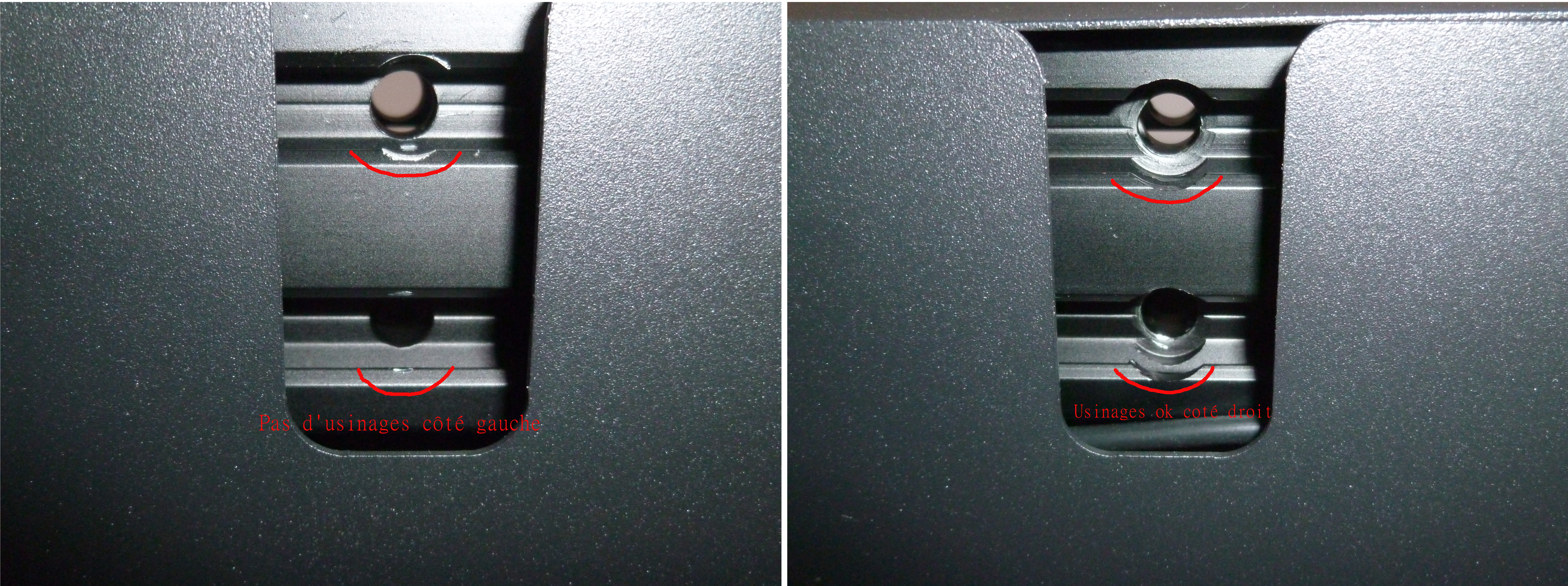

Alexandre22 Posté(e) Novembre 14, 2020 Partager Posté(e) Novembre 14, 2020 Bonjour à toutes et tous, Je viens d'ouvrir mon compte, je démarre dans l'impression 3D, en tout cas j'essaye. J'ai reçu mon imprimante sidewinder x1 ( normalement V4.1 je ne sais pas ou c'est marqué ) ce mardi 10 novembre . Après de nombreuses recherches j'ai choisi ce modèle, semblant être fiable, facile à utiliser et ayant une grande taille de plateau, pour faire du prototypage . Et j'ai choisi artillery3dexpert pour le sav français ! Nous sommes samedi et je ne peux toujours pas faire le moindre essai d'impression ! Etape 1 du montage : mise en place du portique, simple ! Et bien je suis tombé sur une machine dont un profilé alu ( dans la base ) n'a pas été usiné, résultat les têtes des vis ne rentraient dans le profilé. l'autre profilé était bon. Email au SAV en soirée, le lendemain coup de fil de chez eux car ils ne comprennent pas le problème, ils n'ont jamais vu ça ! Ils n'ont pas ce genre de pièce en stock ( profilé ) donc il faudrait attendre que ça vienne de chine. On se met d'accord, je suis autorisé à ouvrir la base et à faire moi même l'usinage sans perte de garantie. Usinage fait finalement avec une petite meuleuse type dremel, montage du portique non sans mal car c'est vraiment ajusté ultra serré ! Ensuite, en branchant les différents câbles et nappes, je m'aperçois que la buse est en contact avec le bord du plateau et que ça force dessus, je baisse le plateau ! Il y a une marque mais rien de méchant, ouf ! Au passage la nappe sous le bloc d'impression n'est si simple à mettre en place ! Je trouve le réglage des excentriques du plateau difficile à faire, l'accès est difficile et le réglage de chaque excentrique joue sur les autres ( je finirai plus tard ). Je me dis que j'ai passé le plus dur, je mets enfin la bête sous tension, ouf ça semble fonctionner. Test de déplacement en x en y en z, ça bouge! Et ENFIN, le test "Home", le plateau part chercher son 0 dans le fond et cogne sans doute dans le capteur de fin de course et le moteur se met a forcer, je coupe instantanément ! J'ai refais la même chose avec le même résultat ! AU SECOURS !!! En cet instant je regrette énormément mon achat, la frustration est grande et je suis quasi certain que les tests de fonctionnement n'ont pas été réalisés sur cette machine avant son expédition ( ça arrive, j'ai connu ça en entreprise, on privilégie plutôt le respect de la date d'expédition quitte à avoir des retours sav ). J'imagine qu'il faut un remplacement du capteur, mais si ce n'est pas ça ... Et quand ce problème sera résolu, que va t il encore m'arriver ? Le sav aurait aussi pu me rappeler pour savoir si j'avais finalement pu la monter. Je commence à penser que je ferais mieux de renvoyer la machine. J'aimerais bien savoir ou en sont ceux qui comme moi ont reçu leur imprimante cette semaine. Pendant le montage du porte bobine je me suis dis qu'on pouvait facilement couper le câble du détecteur de fin de filament qui n'a aucune protection. Et en jouant avec le déplacement du plateau, en l'avançant proche de la fin de la zone d'impression, le câble d'alimentation de ce dernier se tend beaucoup ce qui m'inquiète pour sa durée de vie. C'est un problème souvent évoqué au sujet de cette imprimante et force est de constater qu'ils n'ont pas pris en compte ce retour des utilisateurs. Si certains veulent bien essayer de me rassurer un peu sur tout ça, ça serrait sympa ! Merci . Alexandre Lien vers le commentaire Partager sur d’autres sites More sharing options...
J-Philippe Posté(e) Novembre 14, 2020 Partager Posté(e) Novembre 14, 2020 Tu as acheté chez qui ? Pour ton problème de portique, il arrive souvent que les profilés passent mal dans la base. C'est du au fait que l'axe X est trop bas. Il faut simplement le remonter de 20 ou 30 cm, ça laisse de la souplesse et ça permet d'installer facilement. Ensuite tout se cale sans problème. Lien vers le commentaire Partager sur d’autres sites More sharing options...
Neo-FX Posté(e) Novembre 14, 2020 Partager Posté(e) Novembre 14, 2020 (modifié) Salut Alexandre22, No stress, pas de panique ! - Pour le non-usinage, c'est vrai que c'est très rare et pas vus pour ma part chez d'autre utilisateur de la X1; - Il te faut faire ABSOLUMENT le réglage du plateau avec les excentriques, quitte à le refaire 5 fois (les 5 points) si il le faut, c'est très important; - Pour savoir si un détecteur de fin de course et bon ou "mort", prends un tournevis et place le juste dessus, tu vedrais voir une p'tite loupiote rouge qui s'allume. Il n'y a que celle du X que tu ne pourras pas voir car monter à l'enver sur sa carte. Pour info, je l'ai reçus lundi avec différents rouleaux de PLA. Je l'ai monté mardi matin et commencé les réglages l'aprem. J'ai passé tout mon mercredi à tout régler: roulements, courroies, serrage, plateau, profil Slicer, etc... Et depuis jeudi elle tourne à fond en faisant de magnifiques impressions (projet du "Side Pool System V2.2" en cours). Donc en résumé, il faut être patient... Modifié (le) Novembre 14, 2020 par Neo-FX Lien vers le commentaire Partager sur d’autres sites More sharing options...

Alexandre22 Posté(e) Novembre 14, 2020 Partager Posté(e) Novembre 14, 2020 Ah oui pardon J-Philppe, je l'ai acheté chez artillery3dexpert.fr pour avoir un contact sav français. Et pour le portique, bon a savoir pour le prochain montage d'une imprimante. Lien vers le commentaire Partager sur d’autres sites More sharing options...
