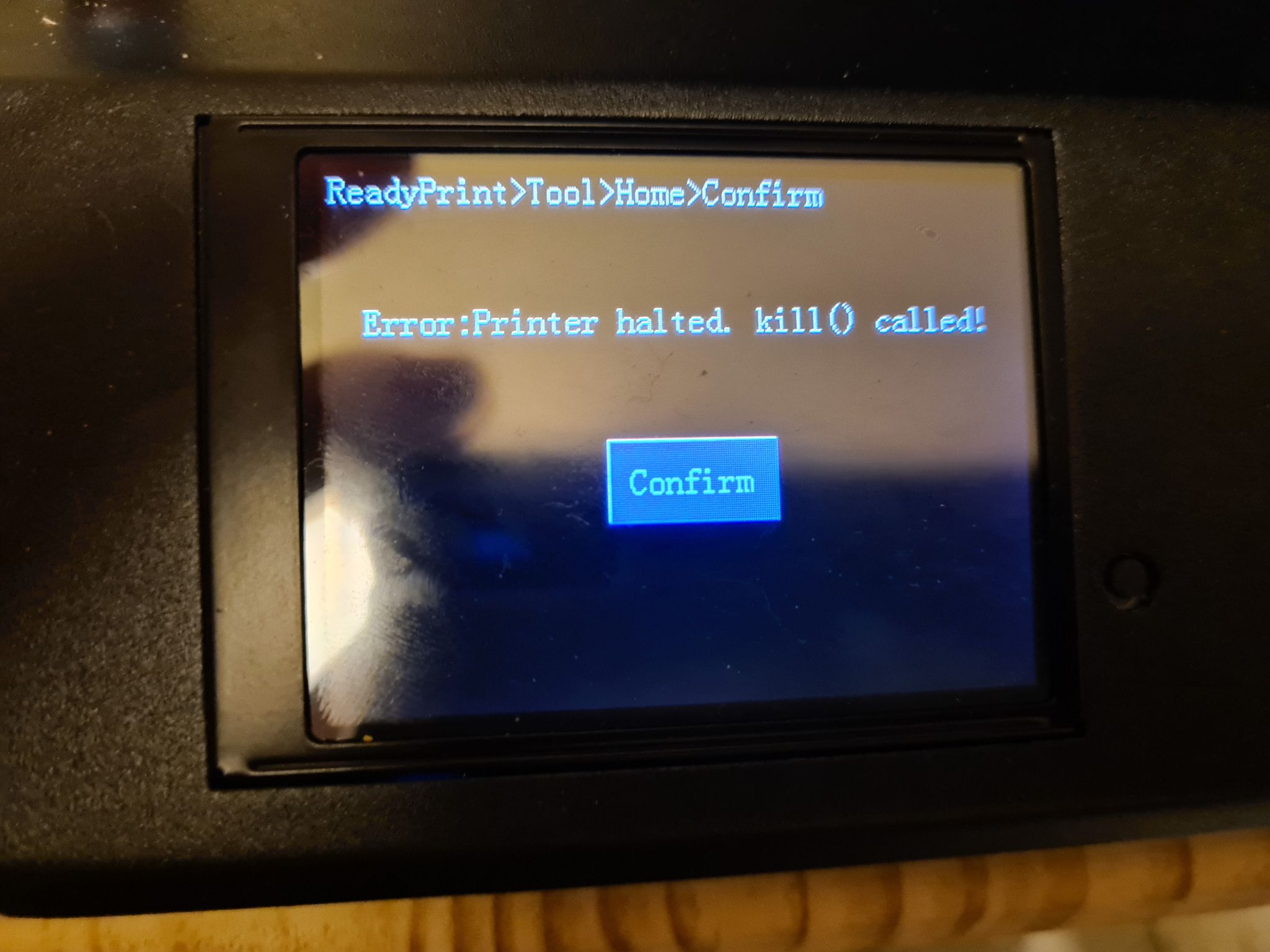

n2o Posté(e) Décembre 9, 2020 Partager Posté(e) Décembre 9, 2020 Bonjour,moi aussi je viens pousser un coup de gueule contre Artillery3dexpert. J'ai commandé ma sidewinder le 27 nov 2020 j'ai reçu l'imprimante le 1 décembre, jusque là tout est parfait. mais mon imprimante n'a fonctionné correctement qu une seule fois lors de ma 1ère impression du gcube et depuis impossible de faire quoique ce soit de correct. voici la liste des problèmes: 1-lors de la calibration du plateau la tête ne se déplace pas au bon endroit principalement du level 3 à 4 (voir elle refuse de se déplacer ceci de façon aléatoire) 2-la tête d impression rentre en contact de façon violente avec l' axe z Coté droit(idem de façon aléatoire) 3-pendant les prints une erreur se produit et affiche un message "error: printer halted kill ()called!" la machine se bloque complètement il faut l'éteindre électriquement. 4-lors de l' impression du poussin(pris sur le site) la 1ère couche forme 1 demi rond et non un cercle complet et lorsque la première couche est correcte il y a des décalages de couche de plusieurs mm sur les couches suivantes. 5-la 1 ère couche du cube de calibration est complètement décalée (la tête dessine un carré et fait le remplissage à coté. j'ai l'impression qu'elle n'arrive pas à lire les information du gcode mais je me trompe peut être.(je suis débutant) Suite à ces différents soucis j'ai essayé à plusieurs reprises d' appeler leur société et là: surprise pour une société française personne ne répond au téléphone!!!!!!! , J'ai envoyé 1 mail par jour à leur support via le site Artillery3dexpert , puis j'ai essayé de les contacter via 3d-expert.fr qui appartient aussi à Artillery et toujours sans aucun retour. je suis écoeuré d'avoir privilégié une société française j'aurais mieux fait d'acheter en chine Aujourd'hui, j'ai une machine qui ne fonctionne pas un standard téléphonique qui ne répond pas un SAV inexistant C'est tout simplement une honte pour une entreprise basée en France de se foutre de ses clients à ce point là. je ne peux même pas leur retourner l'imprimante car je n ai pas la procédure à suivre et je fini par me demander si je n'ai pas perdu mes 400 euros. on dirait une société fantôme ou proche du dépôt de bilan..... Lien vers le commentaire Partager sur d’autres sites More sharing options...

MrMagounet Posté(e) Décembre 9, 2020 Partager Posté(e) Décembre 9, 2020 @n2o salut à toi, j'ai acheter mon Artillery sur un site chinois avec entrepôt Européen, et le contact est rapide avec Artillery (a Shenzen) après faut être bricoleur. Mais je remarque que les Genius semble souffrir de moins de soucis que la X1. Daniel t'a donner de bon conseil : - Vérifie les excentriques plateau, Z, et tête d'impression. - Vérifie la tension des courroies. - Vérifie que les 3 fins de course fonctionne (il s'allume en rouge quand du métal est détecté). - Va dans le menu Tool/Move et vérifie le déplacement en X / Y / Z (que tous fonctionnes bien sur tous les axes, ton soucis peux venir en effet un soucis de nappe qui envoie pas les infos de mouvement en x) - Assure toi bien de niveler le plateau tourne les roue a droite pour le descendre un peu et fait un un home en X, Y puis Z pour finir et la buse tape le plateau arrête l'imprimante (et descend le plateau ou control le fin de course Z) - Vérification de buse, calibration de de l'extrusion (si nécessaire), pour la pression de l'extrudeur sur le filament (extrude un peux de filament et ressort le le filament doit avoir la marque des dents mais ne doit pas être écrasé non plus). Hésite pas à décrire précisément tes soucis voir mettre une vidéo ou photo si nécessaire, dans un nouveau sujet peut être ? Lien vers le commentaire Partager sur d’autres sites More sharing options...
n2o Posté(e) Décembre 10, 2020 Partager Posté(e) Décembre 10, 2020 (modifié) merci pour vos réponses je vais essayer tout ca et je vous tiens au courant mais j ai déjà -réglé les excentriques mais je ne sais pas si c est correcte,il n y a pas de point dure ,ni de jeu,les roues sont bien alignées,bien plaquées contre les axes et elles ne tournent pas dans le vide. -j ai retendu les courroies j ai environ 2/ 3 mm de jeu lorsque je pousse avec mon doigt -je peux déplacer la tète sans problème dans le menu tool/moove -j ai aussi vérifié toutes les connectiques, j ai rien vu de spéciale par contre impossible de niveler le plateau avec le menu level,la tète ne se positionne pas au bon endroit par exemple lorsque j appuie sur level 3 pour passer au 4 l extrudeur reste en position ou il part n importe ou sur le plateau et j ai de temps a autres le message sur la photos ci-dessous ( la machine se bloque et il faut l éteindre électriquement). Modifié (le) Décembre 10, 2020 par n2o Lien vers le commentaire Partager sur d’autres sites More sharing options...

Papa33bis Posté(e) Décembre 10, 2020 Partager Posté(e) Décembre 10, 2020 Bonjour, je pense que tu as vraiment un problème de nappe essai de les changer (une par une) normalement il y en a deux en plus Christian Lien vers le commentaire Partager sur d’autres sites More sharing options...
Jojo3D Posté(e) Décembre 10, 2020 Partager Posté(e) Décembre 10, 2020 Bonjour Neo2, Papa33bis a raison pour le problème de nappe. Ton symptôme correspond à une mauvaise connexion de la grosse nappe verticale. Avant de démonter la nappe, vérifie si un côté de la nappe n'est pas perpendiculaire à son connecteur. Si oui, peux-tu poster une photo ? On pourra sûrement mieux t'aider. Lien vers le commentaire Partager sur d’autres sites More sharing options...
n2o Posté(e) Décembre 10, 2020 Partager Posté(e) Décembre 10, 2020 merci à tous et toutes pour vos réponses ainsi que pour le site docarti qui devrait m'être d une grande utilité pour la suite des événements. La bonne nouvelle c est que j ai enfin eu une réponse du sav qui a trouvé l'origine probable de la panne. pour l'intervenant que j'ai eu au tel ce serait le capteur de fin de course de l'axe x qui créerait ces dysfonctionnement, pour info j'ai ce matin vérifié l'état de tous les capteurs et il s allumaient tous en rouge,même celui qui est défectueux ( ça peut être bon a savoir pour les futurs pannes) le test de la led n est pas forcément fiable. Petite remarque au niveau du sav lorsque on arrive a avoir une réponse de leur part ils sont très compétent et ils prennent le temps de comprendre d ou vient la panne en vous faisant faire différents essais (au passage l'échange téléphonique fut très instructif .... bien au delà du dépannage) Loic m'a expliqué qu en ce moment ils sont un peu débordé et c'est excusé de la lenteur de leur service.. voili voilou la suite lorsque je recevrais le capteur... encore un grand merci à vous tous bon print Lien vers le commentaire Partager sur d’autres sites More sharing options...
MrMagounet Posté(e) Décembre 10, 2020 Partager Posté(e) Décembre 10, 2020 @n2o hésite pas a nous tenir informé de la suite des événements, mais si tu détecteur des X s'allume en rouge si tu passe un objet métallique devant c'est bien qu'il le voit, dans ton cas il enverrais l'info de fin de course de façon inopiné j'avais jamais vue ce cas de figure mais pourquoi pas. Ce qui arrive parfois c'est que le capteur détecte la fin de course mais l'info ne parvient pas a la CM car un fils fait mal contacte ou une pin de la nappe est endommagé. Lien vers le commentaire Partager sur d’autres sites More sharing options...
