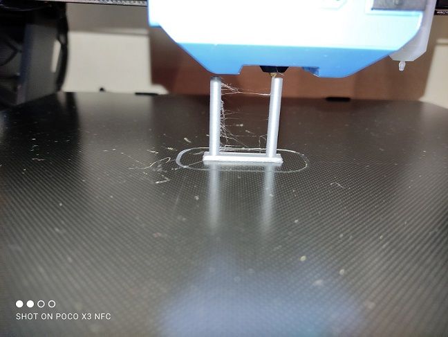

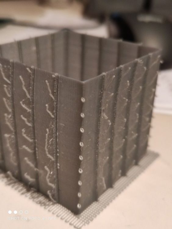

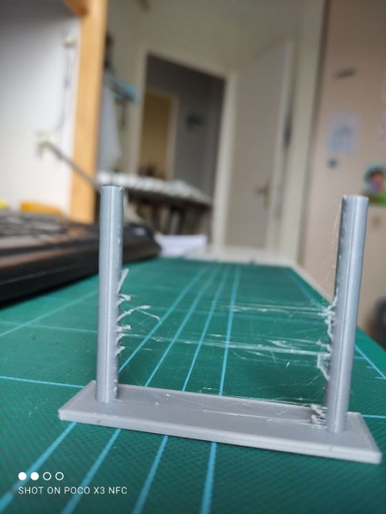

bonsoir,
sur les conseils de @fran6p
c'est parti pour une tour de calibration avec les réglages suivants:
voila les premières couches
j'ai hâte de voire la fin, (33% pour le moment)
voila c'est fini...
mais je ne sais pas comment interpreter cette impression:
IMG_20201230_182813.thumb.jpg.13a545640a640f05e28a92c03ef6ee67.jpgIMG_20201230_182821.thumb.jpg.3d95691fe491c00ae063c9fa97f8e474.jpgIMG_20201230_182827.thumb.jpg.9d998bccdf5fc815fde1909e71cf7375.jpg
Modifié (le) par papagalak
Il y a 1 heure, papagalak a dit :
Etrange 🤔
Le début du fichier gcode récupéré donne les informations utilisées pour le préparer. Un fichier gcode est un fichier texte que tu peux ouvrir avec le bloc notes de Windows ou mieux avec un vrai éditeur de texte comme Notepad++.

La vitesse de rétraction varie tous les 5 mm (25 couches de 0,2) et la distance de rétraction est donnée pour chaque côté du cube évidé.
Modifié (le) par fran6p
Oui @fran6p, j'ai compris qu'il y avait des modifs toutes les "X" couches.
Mais que faut il chercher sur la pièce, il y a beaucoup de points commun dans le visuel.
Est ce les lignes ou il y a le moins de cheveux, la virgule qui est présente, là je ne sais pas ce que je dois chercher pour ouvrir le gcode et lire les paramètre

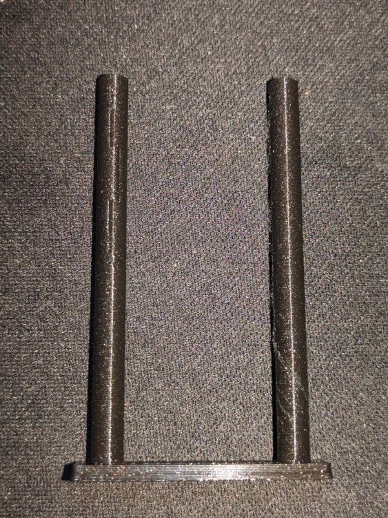

Il y a 16 heures, papagalak a dit :
Oui, voire celles où il n'y en aurait pas du tout.

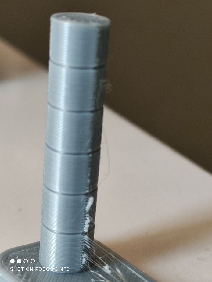

merci @fran6p, je viens de regarder minutieusement, il semblerai que 1.5 sous 80mm/s soit celle qui a le moins de cheveux.
je vais regarder si je peux mettre ces valeurs dans une impression 2 tours.
voila ce que cela donne, 2.5 à 80 mm/sIMG_20201231_144732.thumb.jpg.622fd86051e00978ec6405ed8bc04114.jpg
les colonnes sont bien rondes.
pour ce modèle retractiontest.stl

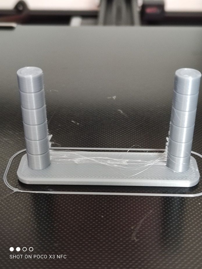

@papagalak
Si tu pars du fichier .stl, tu dois faire tes changements dans le Gcode car là, j'ai l'impression (bad joke) qu'il n'y a pas de variation.

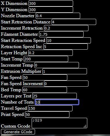

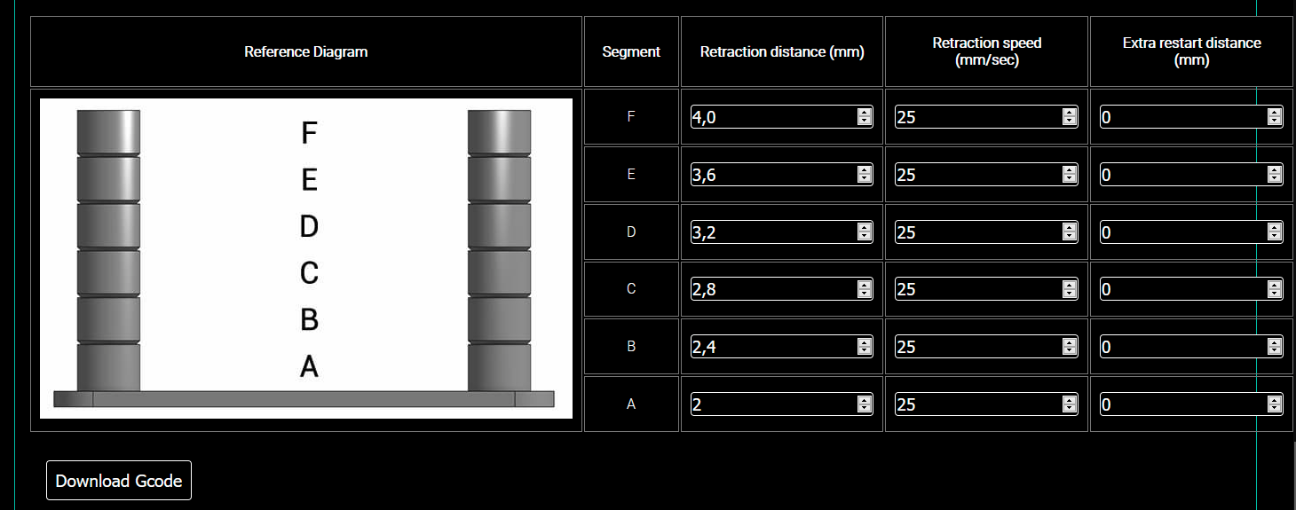

Dans le lien, TeachingTech, il faut remplir les différents champs (distance retraction, vitesse,…) puis cliquer sur «Downlaod Gcode». C'est ce fichier gcode qu'il faut imprimer.
Je viens de tester le gcode généré avec les paramètres de rétraction de 2 à 4mm par pas de 0,4 à la vitesse de 25mm/s et comme l'autre test, je pense que le gcode généré n'est pas adapté à mon firmware car je n'ai aucun stringing :
1123989819_TeachingTechretraction2-425mms.thumb.png.91c4c64fc3ae120c8fd87d01fad835ab.png   tour-tt-2-4-25mms.jpg.f0393a373dac2f9f06415262d429d4f0.jpg

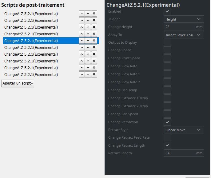

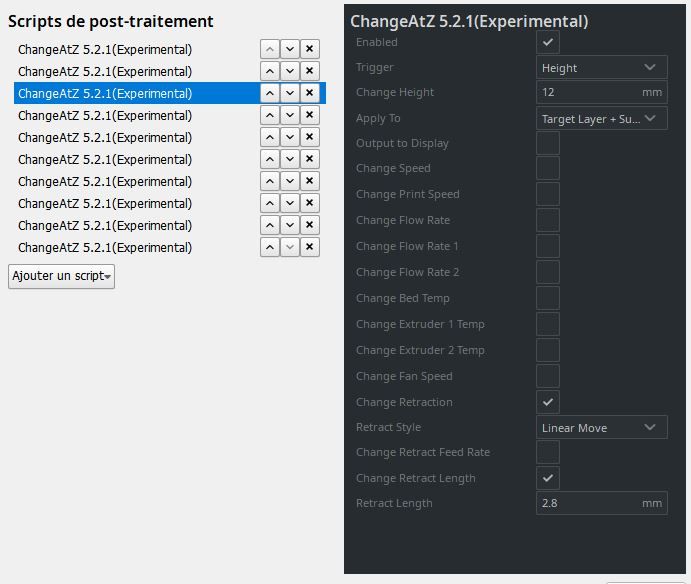

Je vais tester une autre méthode via Cura et un script de post-processing avec ton fichier STL; là je serai certain que ma rétraction matérielle est bien prise en compte.

j'ai fais un premier test
impression 4 à 40
en suivant les données de @fran6p voila
IMG_20210101_104446.thumb.jpg.4439df2b81cf9f7e7b0f59dea2124129.jpgIMG_20210101_104540.thumb.jpg.d29d4890f98877a44d336451a1a90e2c.jpg
il semblerai que 3.2 à 25 mm/s soit un bon compromis, à vérifier

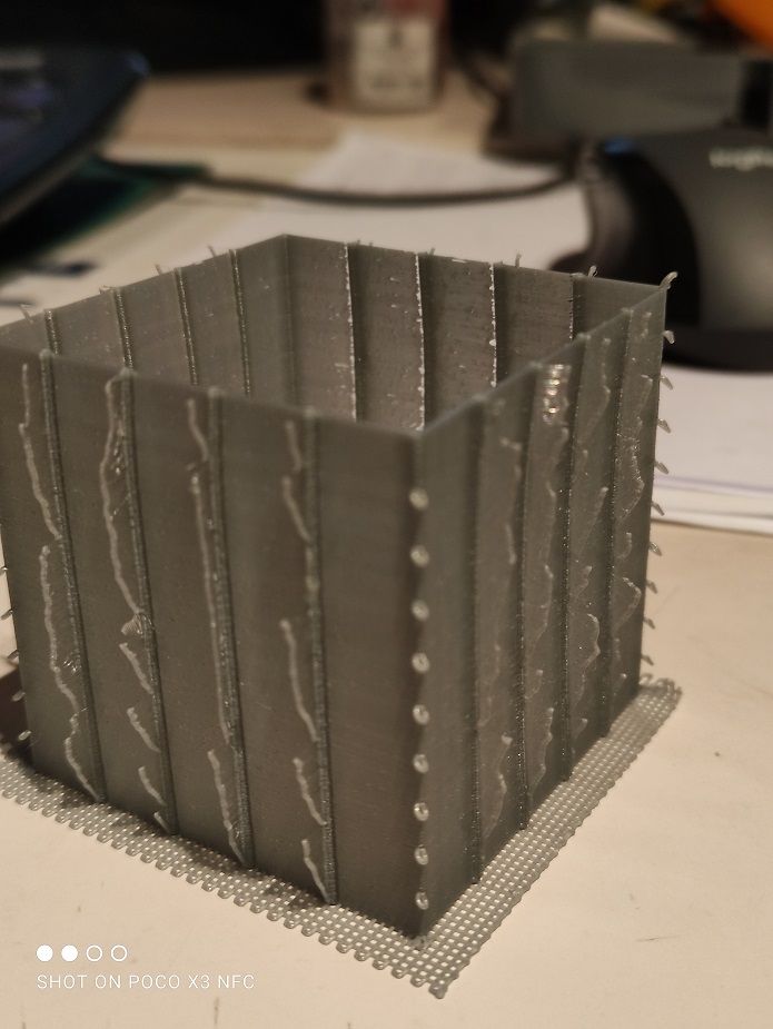

J'ai tenté de faire à nouveau une tour de rétraction mais cette fois-ci uniquement avec le trancheur et un script de post-traitement (ChangeAtZ) qui permet de faire varier certains paramètres (il y en a un paquet 😉 ) en fonction de la hauteur de couche. Le modèle STL fait 52 mm de haut, le socle faisant 2mm, je peux donc faire 10 variations tous les 5mm. Un premeir essai avec la rétraction matérielle [Firmware] puis le même mais avec la rétraction logicielle [Linear move] (copies écrans ci-dessous) :
retract-1.jpg.d9825660852b422f4ce66af118687f8f.jpgretract-2.jpg.1ae92b114bd403213d74cd431992d092.jpgretract-3.jpg.d3be252f3e0871cc8a9200951eb0c73a.jpgretract-4.jpg.ffdc13641e8a025b813b796924172f16.jpgretract-5.jpg.eeba623688fb4b932bbbc4bbcd876339.jpg
retract-6.jpg.d2589258d95873f93ba1453f54c9619e.jpgretract-7.jpg.1df9263262d89188ca74cbc2441287d2.jpgretract-8.jpg.5f9ff6fc9a12a04cb3c570a5f8f66fc3.jpgretract-9.jpg.37e9c9f42b2dbc8bab5c15d2866ff6bf.jpgretract-10.jpg.746566e4635aba05d92326b4e8e88898.jpg
Rétraction matérielle activée ou pas, je n'ai pratiquement aucun stringing / oozing / fils d'ange / … ce que je trouve bizarre 🤔. Donc je vais rester sur ma distance de rétraction actuelle (2,6mm @ 25mm/s).
IMG_20201231_174359.thumb.jpg.b8a55a736c8645ed5fd26c0efdd16565.jpg  IMG_20201231_174522.thumb.jpg.4f5167f81d40bff8268cafb0d8d9e309.jpg
Rétraction matérielle                                  Rétraction logicielle

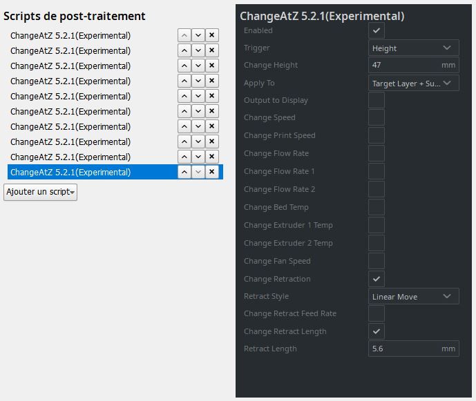

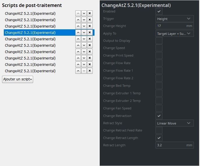

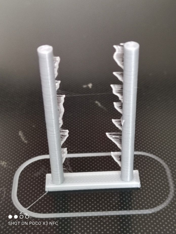

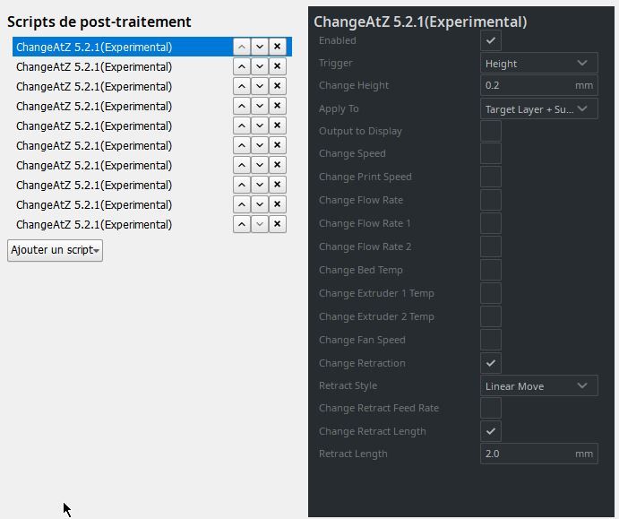

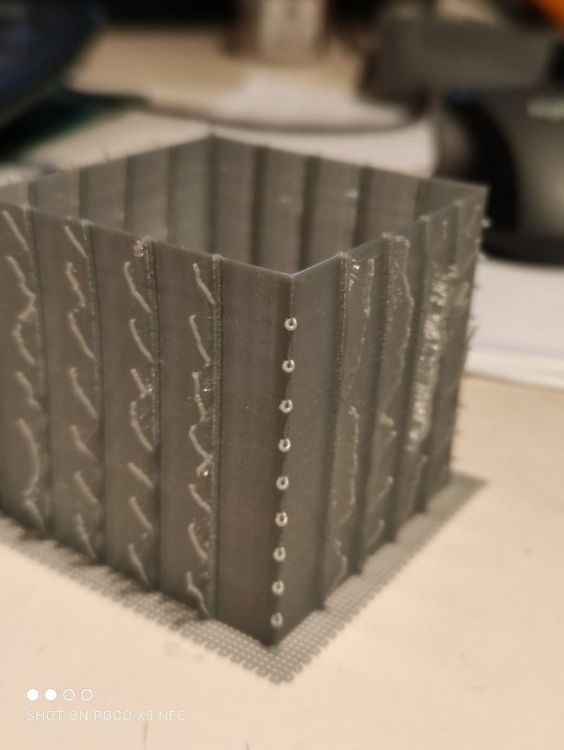

avec tes infos, @fran6p, j'ai refait une tour de rétraction
les réglages utilisés:
0,2 0,2
7 2,4
12 2,8
17 3,2
22 3,6
27 4
32 4,4
37 4,8
42 5,2
47 5,6
voila le résultat
IMG_20210103_114452.thumb.jpg.fc4d321faea699f87dd55a8940ca421f.jpgIMG_20210103_114526.thumb.jpg.f5e9f48b551e5af024834b781bd80c4f.jpg
Erreur donnée
C'est bien mieux.
Je dirais qu'il faut au moins 4,4 / 4,8 mm de rétraction. Tu peux tenter pour affiner encore plus si tu es perfectionniste de refaire une tour en partant de 4.6 et incrémentent de 0.1 mm.

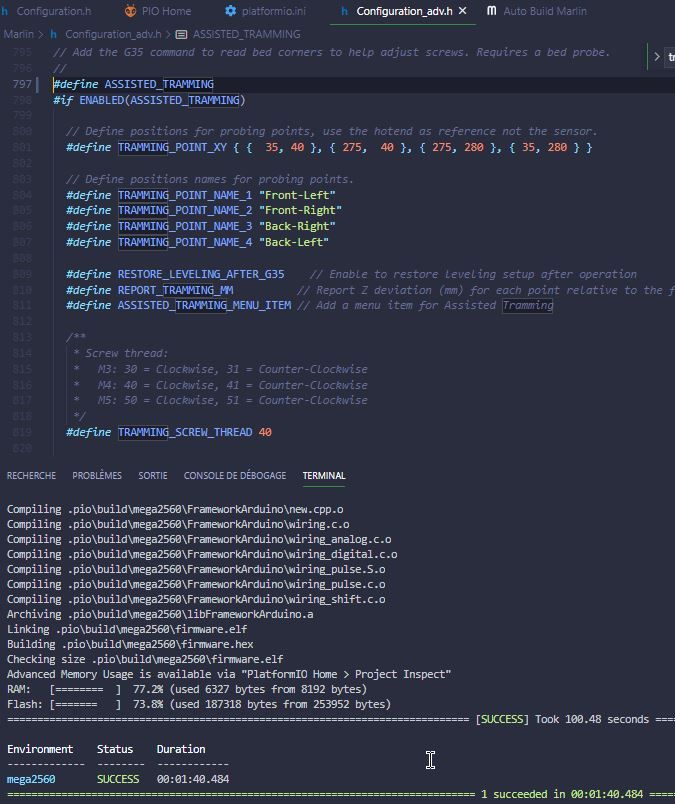

Il est à jour avec la version officielle stable 2.0.7.2. Par contre, il y a déjà un moment que je ne l'ai pas retesté car j'utilise Klipper comme firmware. Il faudrait d'ailleurs que je teste la nouvelle possibilité de «tramming» pour le nivelage du lit (configuration_adv.h) :
Citation
// Add the G35 command to read bed corners to help adjust screws. Requires a bed probe.
//#define ASSISTED_TRAMMING
#if ENABLED(ASSISTED_TRAMMING)
  // Define positions for probing points, use the hotend as reference not the sensor.
  #define TRAMMING_POINT_XY { {  35, 40 }, { 275,  40 }, { 275, 280 }, { 35, 280 } }
  // Define positions names for probing points.
  #define TRAMMING_POINT_NAME_1 "Front-Left"
  #define TRAMMING_POINT_NAME_2 "Front-Right"
  #define TRAMMING_POINT_NAME_3 "Back-Right"
  #define TRAMMING_POINT_NAME_4 "Back-Left"
  #define RESTORE_LEVELING_AFTER_G35    // Enable to restore leveling setup after operation
  #define REPORT_TRAMMING_MM          // Report Z deviation (mm) for each point relative to the first
  #define ASSISTED_TRAMMING_MENU_ITEM // Add a menu item for Assisted Tramming
   * Screw thread:
   *   M3: 30 = Clockwise, 31 = Counter-Clockwise
   *   M4: 40 = Clockwise, 41 = Counter-Clockwise
   *   M5: 50 = Clockwise, 51 = Counter-Clockwise
  #define TRAMMING_SCREW_THREAD 40
#endif
Sinon tu peux partir des fichiers exemples de configuration de Marlin pour lesquels la gestion du Bltouch est facilitée, il suffit de commenter / décommenter au début du fichier configuration.h
Citation
 * Creality CD-10 V2 options
// Is the BLTouch option installed?
#define CR10V2_BLTOUCH
Pour info, ce sont mes fichiers de configuration qui sont dans les exemples de conf de Marlin (le développeur principal de Marlin , @thinkyhead les a inclus depuis au moins la version 2.0.5.x 🤫 avec la modification pour le Bltouch).

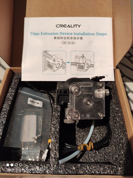

La mère Noël a été bien généreuse en France, mon petit frère reçoit une Ender 5, toi de l'upgrade pour ta V2 😄
Ici,en Belgique,  elle ne rêve que de balncer la machine dans l'étang....mais m'apporte du matos pour mes drones....étrange
Tu vas donc passer en direct drive ?
Oui, @ixi, j'avais déjà un direct drive sur ma ender 3.
Et moi aussi j'imprime pour les drones.
J'espère que ce sera aussi bien.
Je vous tiens au courant.
@papagalak
J'en ai un dans son carton depuis un an déjà qui sera peut-être monté un jour 😉. Avec mon «flying extrudeur» équipé d'un BMG, la rétraction est de 2,6mm (le PTFE mesure une vingtaine de centimètres entre la sortie du BMG et la buse). Ce direct-drive ajoute une masse sur la tête, ce qui risque de te faire réduire tes vitesses d'impression.
Il va falloir que tu trouves un système si tu veux continuer à pouvoir utiliser le détecteur de fin de filament sur ta V2 car la solution de Creality est franchement WTF 😄, le support de bobine se monte  sans trop de difficulté en haut de la structure.
@fran6p, tu me met l'eau à la bouche.
Je suis bricoleur et je suis très curieux.
J'ai découvert avec joie ce système "flying Extruder".
Maintenant à cause de toi j'ai un dilemme (je rigole😜).
Monter l'extrudeur titan(offert par ma moitiée) ou installer ce que tu as.
Est ce qu'il y a une grande différence, ce qui ont pu tester les deux,
Hormis le poids ça va de soi.
Le suivi de l'extrudeur sur le flying se fait grâce au PTFE ou il y a autre chose que je n'ai pas vu ?
Pour le contact fament, je pense m'inspirer du système que j'ai monté sur le direct drive micro swiss Contact filament
