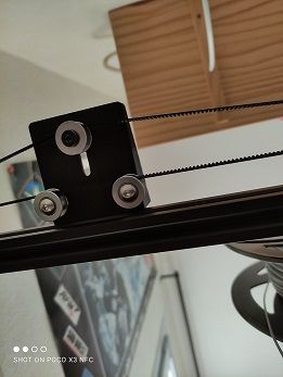

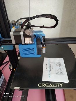

papagalak Posté(e) Janvier 13, 2021 Auteur Posté(e) Janvier 13, 2021 (modifié) Voila j'ai monté le direct-drive Titan, réglé l'extrusion. Montage synchro double Z un peu de celui de @titi et réalisation perso en m'inspirant d'un montage vu sur internet. les impressions vont enfin commencées. après je me pencherai sur le firmware, j'ai déjà installé le bltouch. A suivre ... Modifié (le) Janvier 13, 2021 par papagalak 1

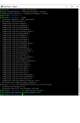

fran6p Posté(e) Janvier 16, 2021 Posté(e) Janvier 16, 2021 Il y a 2 heures, papagalak a dit : je fais des tests avec une skr E3 mini V1.2.j'ai un soucis je ne sais pas quelle carte il faut choisir dans "make menu" Extrait du fichier https://github.com/KevinOConnor/klipper/blob/master/config/generic-bigtreetech-skr-mini-e3-v1.2.cfg Citation # This file contains common pin mappings for the BIGTREETECH SKR mini # E3 v1.2. To use this config, the firmware should be compiled for the # STM32F103 with a "28KiB bootloader". Also, select "Enable extra # low-level configuration options" and configure "GPIO pins to set at # micro-controller startup" to "!PC13". # The "make flash" command does not work on the SKR mini E3. Instead, # after running "make", copy the generated "out/klipper.bin" file to a # file named "firmware.bin" on an SD card and then restart the SKR # mini E3 with that SD card. Mes yeux ne me permettent pas / plus de lire ta copie écran Cette carte SKR c'est pour ton Ender pas pour la CR10-V2(3 désormais ) ?
papagalak Posté(e) Janvier 16, 2021 Auteur Posté(e) Janvier 16, 2021 oui @fran6p, c'est une carte de mon ender3, d'avant. je veux l'utiliser pour me faire la main à l'aide de ton tuto, sur mon établi de bricolo la ligne : /dev/serial/by-id/usb-1a86_USB-Serial-if00 il n'y a pas de port de déclaré, même en changeant la position des usb sur rspberry. je regarde demain, maintenant tout est rangé. merci

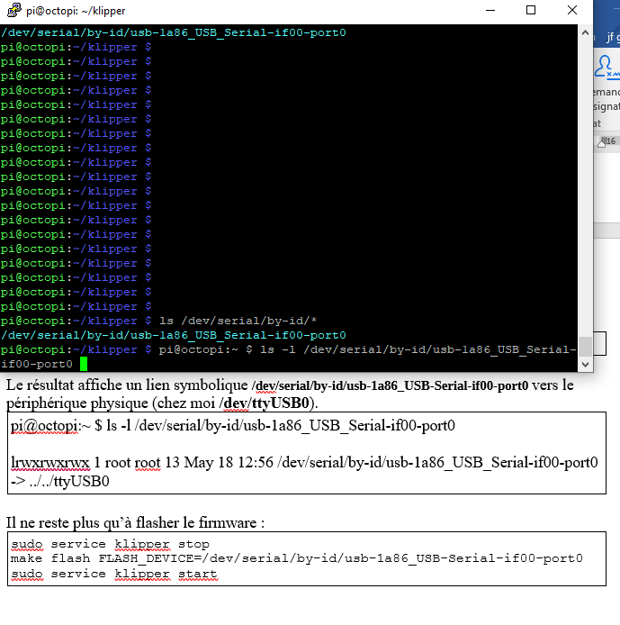

fran6p Posté(e) Janvier 17, 2021 Posté(e) Janvier 17, 2021 (modifié) Connecte toi en ssh sur le RPi. Une fois connecté et la carte reliée au Pi via USB, tape la commande : pi@octopi:~ $ ls -l /dev/serial/by-id/ Tu devrait voir le nom qu'il faudra utiliser. Pour ma carte v2.5.2 (processeur Atmega2560) : Citation pi@octopi:~ $ ls -l /dev/serial/by-id/ total 0 lrwxrwxrwx 1 root root 13 janv. 17 16:39 usb-1a86_USB_Serial-if00-port0 -> ../../ttyUSB0 Ta carte SKR, équipée d'un processeur STM32 devrait te donner un autre «nom» (pour information ce «nom» est un lien symbolique vers le port série réel mais qui peut changer en fonction de l'endroit où tu connectes le câble USB (ttyUSB0, ttyUSB1, ttyUSB2, …) sur ton Pi alors que le lien symbolique pointera toujours vers le port série correct (je me rends compte en tapant que ma formulation n'est pas très «claire» mais je me comprends )). Unefois ce nom connu, tu le déclareras au bon endroit [mcu] dans le fichier printer.cfg en donnant son chemin d'accès complet : /dev/serial/by-id/nomtrouvéaveclacommandels-l Modifié (le) Janvier 17, 2021 par fran6p

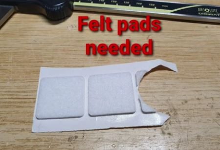

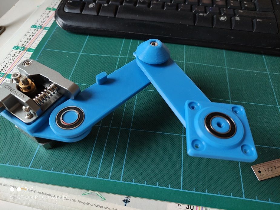

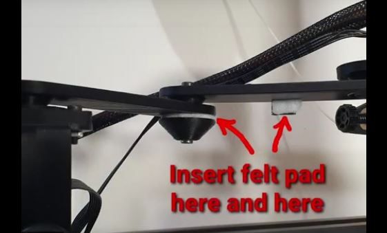

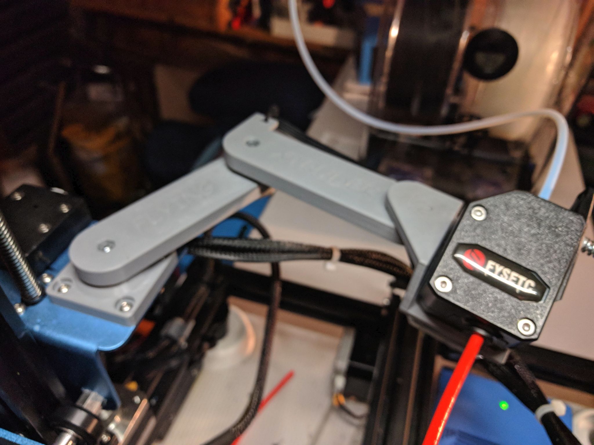

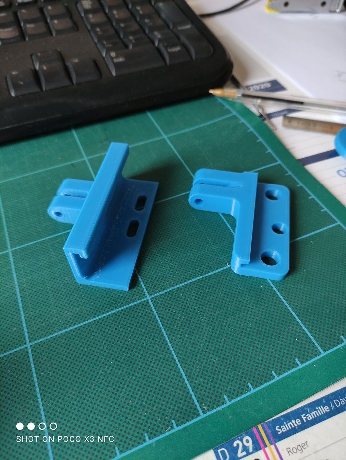

papagalak Posté(e) Janvier 23, 2021 Auteur Posté(e) Janvier 23, 2021 (modifié) flying porte ptfe.stl @fran6p, Désolé pour ce retard de retraité ( on n'est jamais aussi occupé de puis la retraite). pas eu le temps de me ré-pencher sur Klipper, je me suis attelé au "flying". voila j'ai fini les impressions non sans mal (côtes approximatives sur axe roulement) j'ai récupéré avec du clinquant maison (canette de soda) par contre je n'avais pas fais attention pour le support PTFE, il ne convient pas pour la V2. j'ai donc redessiné la pièce (celle de gauche). il me reste à trouvé une vis de 4X35 mm pour maintenir le compas. quand il parle de feutrine, sur l'axe compas, il faut de la densité, pour maintenir le roulement ou pour simplifier le glissement. pareil pourquoi sur le bras. En tout cas je suis TRÈS SATISFAIT de l'imprimante très bonne qualité d'impression. Modifié (le) Janvier 23, 2021 par papagalak
fran6p Posté(e) Janvier 23, 2021 Posté(e) Janvier 23, 2021 Il y a 1 heure, papagalak a dit : on n'est jamais aussi occupé de puis la retraite Pas faux d'autant plus que le temps passe à une vitesse folle Tu es sûr de ton montage ? Je n'ai as eu besoin de clinquant, les roulements rentraient en forçant un peu. Mon montage en PLA 3D850 recyclé (un gris légèrement verdâtre) : En arrière plan on peut apercevoir mon «sécheur» de filament EIBOS (projet Kickstarter) pour deux bobines. Pour le maintien du PTFE, je te l'avais dit que la pièce ne pouvait pas se monter directement sur le tripode métallique de la CR10-V2. Elle est bien ta pièce, tu diffuserais le STL ? Il y a 1 heure, papagalak a dit : quand il parle de feutrine, sur l'axe compas, il faut de la densité, pour maintenir le roulement ou pour simplifier le glissement. pareil pourquoi sur le bras. Pour éviter des bruits qui font «peur» (surtout au moment de la mise à l'origine de X et Y) en fait celui de l'axe compas , c'est plutôt pour «freiner» légèrement le mouvement qui sinon est trop libre. Je confirme que c'est une très bonne imprimante, j'en suis toujours aussi satisfait depuis plus d'un an. 1
papagalak Posté(e) Janvier 23, 2021 Auteur Posté(e) Janvier 23, 2021 Oui demain je mettrait en ligne le stl. Merci à toi

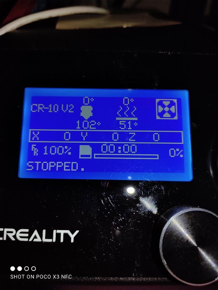

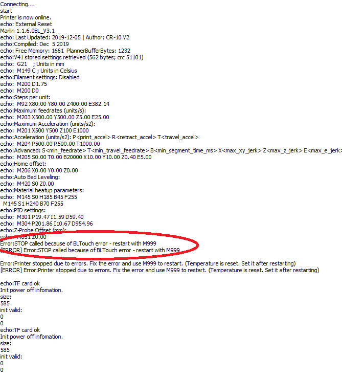

papagalak Posté(e) Janvier 24, 2021 Auteur Posté(e) Janvier 24, 2021 (modifié) bonsoir,je viens chercher de l'aide. j'allume mon imprimante et j'ai ce message: je me connecte via Pronterface je fais M501 elle me réponds,je lis le message Error:STOP called because of BLTouch error - restart with M999 [ERROR] Error:STOP called because of BLTouch error - restart with M999 Error:Printer stopped due to errors. Fix the error and use M999 to restart. (Temperature is reset. Set it after restarting) je contrôle: M999 je teste les températures ça marche. je n'ai plus de bltouch, quand je fais auto-home la tête se place au centre et environ 8cm au-dessus du plateau. je prends mon courage je pars pour réinstaller le firmware origine... grosse problème le "STOPPED" m’empêche de lancer le firmware depuis cura, Pronterface fermé. je relance Pronterface et je me connecte à l'imprimante donc ce n'est pas un problème de connexion. avez vous une idée pour injecter le firmware. la carte mère est une Créality 3D V2.5.2 j'ai essayé avec et sans bltouch connecté le message est toujours là merci Modifié (le) Janvier 24, 2021 par papagalak
fran6p Posté(e) Janvier 24, 2021 Posté(e) Janvier 24, 2021 Via Pronterface, essaie un M502 pour remettre à zéro l'EEPROM. Tu devras si ça refonctionne refaire ton Zoffset ou «ré-injecter» les valeurs si tu les avais notés quelque part. Tu as éteint l'imprimante puis réallumer et les message était toujours présent ? Ce soir c'est handball. En espérant une victoire des français contre les portugais, les islandais n'ayant pas réussi à battre les norvégiens
papagalak Posté(e) Janvier 24, 2021 Auteur Posté(e) Janvier 24, 2021 (modifié) @fran6p, je viens de faire le test, M 502. mais toujours le " stopped" à l’écran. je prend une bière et je m'installe pour le match. Allez la France(j'ai du mal à crier avec le masque) j’espère qu'ils nous entendrons. A demain. Me revoilà, J'ai gambergé et je me suis demandé est il possible de flasher La CM, mais avant je voulais un avis. Bootloader. Modifié (le) Janvier 25, 2021 par papagalak
papagalak Posté(e) Janvier 25, 2021 Auteur Posté(e) Janvier 25, 2021 (modifié) etant bloqué je vais essayer de la débloquer en essayant KLIPPER. car j'ai essayé via octoprint et l'imprimante me dit: donc j’espère accéder à la carte mère pour modifier son firmware. bon je suis bloqué après la commande : pi@octopi:~ $ ls -l /dev/serial/by-id/usb-1a86_USB_Serial-if00-port0 rien ne ce passe @+ Modifié (le) Janvier 25, 2021 par papagalak

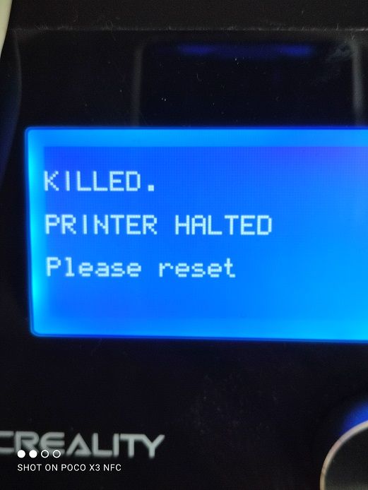

papagalak Posté(e) Janvier 26, 2021 Auteur Posté(e) Janvier 26, 2021 voici quelques vidéos qui montre mon problème bltouch /retour impossible: part 5 part 4 part 3 part 2 part 1
Marc3D Posté(e) Janvier 26, 2021 Posté(e) Janvier 26, 2021 Bonjour, Je n'ai pas tout suivi, mais je vois déjà quelques trucs: Pour installer un firmware, il faut le faire tout de suite après allumage de l'imprimante et pas en état d'attente et surtout sur erreur. Donc off/on juste avant d'envoyer. Ton BLT tel qu'il est scotché sur le boitier (pour test) ne peut fonctionner car il est la tête en haut alors qu'il est conçu pour fonctionner par gravité lorsqu'il ne reçoit pas de courant.
papagalak Posté(e) Janvier 26, 2021 Auteur Posté(e) Janvier 26, 2021 (modifié) @Marc3D, c'est pour le test, en effet, mais en position c'est pareil. à l'allumage pas de clignotement. il y a 51 minutes, Marc3D a dit : Pour installer un firmware, il faut le faire tout de suite après allumage de l'imprimante et pas en état d'attente et surtout sur erreur. Donc off/on juste avant d'envoyer. cela parait impossible puisque cura doit voir l'imprimante pour envoyer le firmware. c'est pour cela que sur la vidéo tout est grisé, car erreur bltouch donc je ne vois pas comment tu fais pour envoyer ... Modifié (le) Janvier 26, 2021 par papagalak
papagalak Posté(e) Janvier 26, 2021 Auteur Posté(e) Janvier 26, 2021 (modifié) @fran6p, c'est avec un peu de reatard que je publie flying V2-2 v0.stl beaucoup de soucis imprimante en rade. je suis en contact avec le SAV Créality qui ne comprenne pas mon problème. Modifié (le) Janvier 26, 2021 par papagalak
papagalak Posté(e) Janvier 30, 2021 Auteur Posté(e) Janvier 30, 2021 ben voila, l'aventure CR 10 V2 est terminée. après pas mal d’échange, mail et vidéo, avec le SAV de créality, il en ressort que l'implantation d'un nouveau firmware semble impossible, car j'ai une commande bloquante (STOPPED) suit à un défaut Bltouch (parait-il). En tout état de cause, j'ai remis la bête dans son emballage, pareil pour le bltouch et retour au fournisseur pour un échange . Sa remplaçante arrive jeudi, le Bltouch pour le moment ne sera pas monté.

volavoile Posté(e) Janvier 31, 2021 Posté(e) Janvier 31, 2021 Ca sert à quoi le Flyer... ça à l'air d'un compromis entre direct drive et bowden ... mais cela ne supprime pas le fait que l'extrudeur bouge... Je n'aime pas les compromis...
papagalak Posté(e) Janvier 31, 2021 Auteur Posté(e) Janvier 31, 2021 (modifié) @volavoile, le flying c'est déporter le moteur Extrudeur, qui suit la tête d'impression, comme un direct drive, mais sans le poids sur elle. L'extrudeur suit les mouvements de la tête via le petit morceau de PTFE. @Titi78, tu filosophe(fait le soeuf), bien m'en a pris de vouloir mieux, qui est l'ennemie du bien. Avec la prochaine je vais y aller petit à petit sans trop lui en demander, et promis si ça marche ON NE TOUCHE PAS. Modifié (le) Janvier 31, 2021 par papagalak
