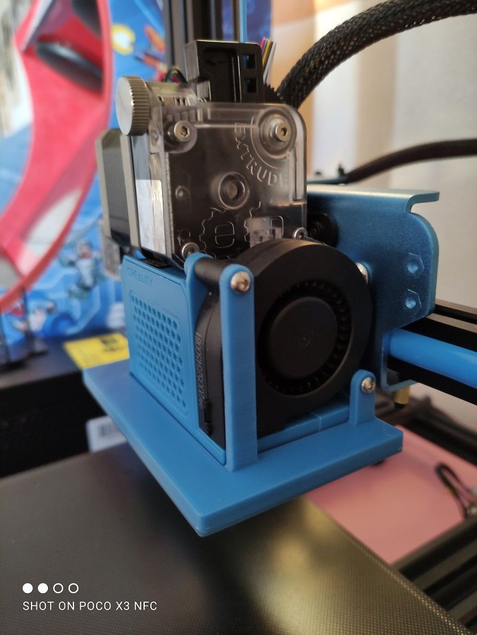

papagalak Posté(e) Février 3, 2021 Auteur Partager Posté(e) Février 3, 2021 le retour de la grande Bleue(pour les fan du grand bleu) voila elle est montée, direct-drive titan (firmware Créality), synchro Axe Z. pid et extrudeur réglé. demain début des hostilités. tour de chauffe et tour rétraction ... 1 1 Lien vers le commentaire Partager sur d’autres sites More sharing options...

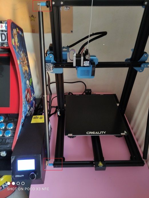

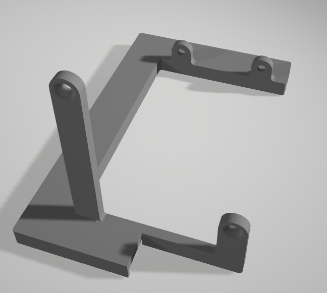

papagalak Posté(e) Février 4, 2021 Auteur Partager Posté(e) Février 4, 2021 (modifié) pour ce qui veulent installer un direct drive titan, comme sur la V3, il faut mettre des entretoises au niveau du bras gauche de tensions, sinon la tête d'impression touche à environ 30 cm de haut. heureusement j’étais présent et j'ai entendu le vacarme et j'ai stoppé. j'ai démonté le bras, fini l’impression. Puis j'ai monté des entretoises que j'ai dessiné et imprimé. toute simple 10X20 axe intérieur de 5mm entretoise CR10-V2 20mm v1.stl Modifié (le) Février 4, 2021 par papagalak 1 Lien vers le commentaire Partager sur d’autres sites More sharing options...

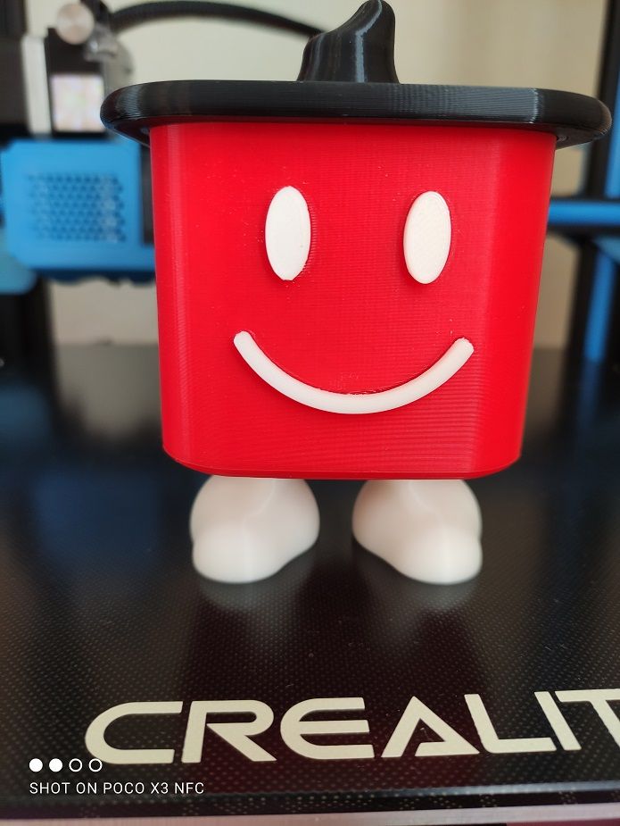

papagalak Posté(e) Février 9, 2021 Auteur Partager Posté(e) Février 9, 2021 après beaucoup de réglages, voila ma première impression: réalisation , avec l'aide PolyWorkshop, j'ai suivi son cours sur fusion 360 et tadan... j'ai imprimé les pieds, la bouche ,les yeux et le chapeau séparément. 2 Lien vers le commentaire Partager sur d’autres sites More sharing options...

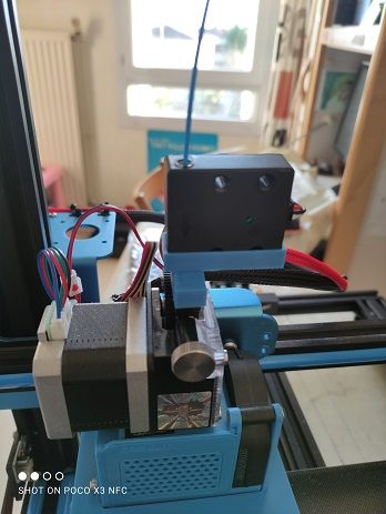

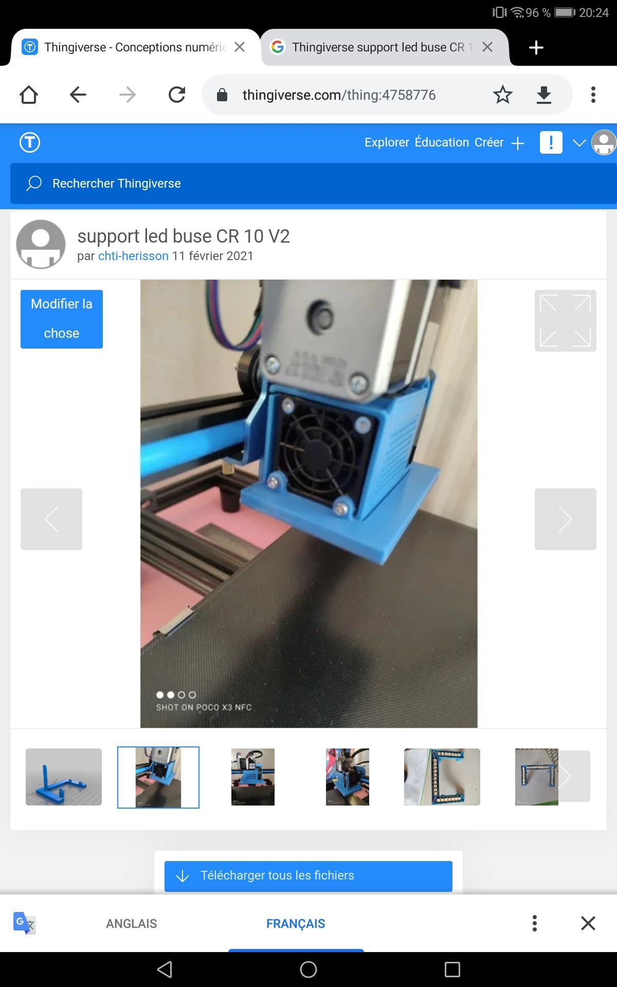

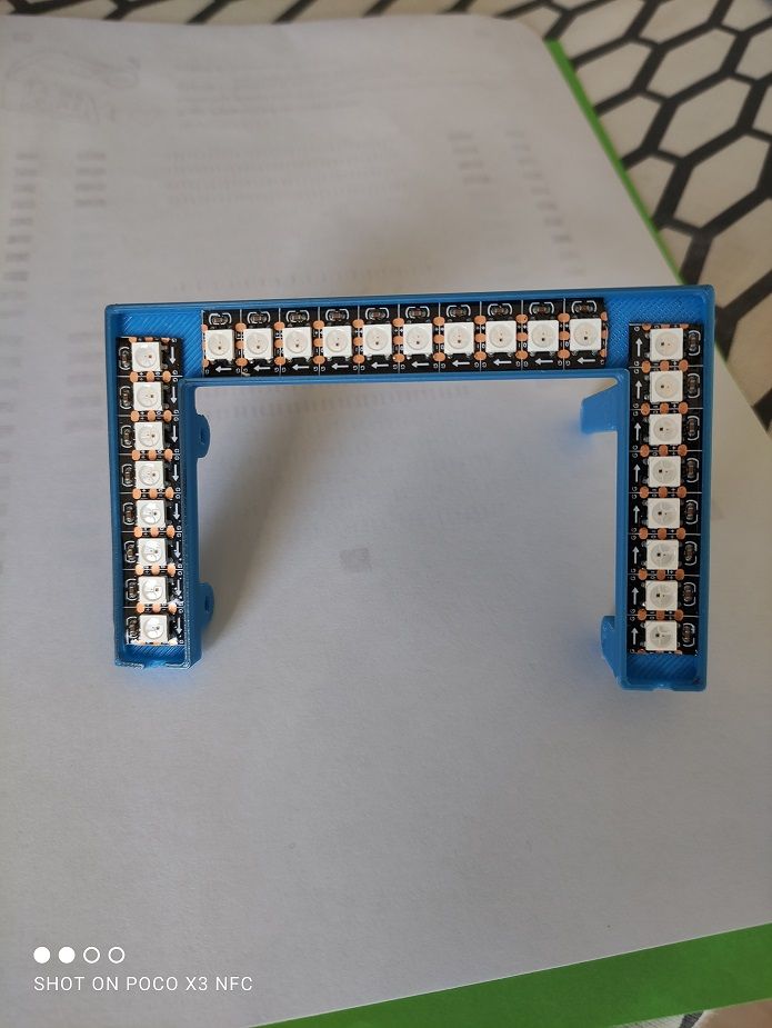

papagalak Posté(e) Février 11, 2021 Auteur Partager Posté(e) Février 11, 2021 (modifié) voila j'apporte une petite amélioration. l'installation d'un éclairage LED au niveau de la tête d'impression. j’attends mon abaisseur de tension pour le câbler. voila le lien bandeau led nozzle CR10 V2 Modifié (le) Février 11, 2021 par papagalak Lien vers le commentaire Partager sur d’autres sites More sharing options...

papagalak Posté(e) Février 12, 2021 Auteur Partager Posté(e) Février 12, 2021 (modifié) @fran6p,Désolé j'ai du refaire l’intégration dans thingiverse: bandeau led nozzle CR10 V2 Modifié (le) Février 12, 2021 par papagalak oubli Lien vers le commentaire Partager sur d’autres sites More sharing options...
fran6p Posté(e) Février 12, 2021 Partager Posté(e) Février 12, 2021 Ça fonctionne cette fois-ci. Merci «chti-herisson» Lien vers le commentaire Partager sur d’autres sites More sharing options...

fran6p Posté(e) Février 14, 2021 Partager Posté(e) Février 14, 2021 @papagalak Je l'aurais bien imprimé ta pièce mais je ne pourrais pas la monter sur ma V2 ou alors il faudrait que j'enlève le Bltouch Dommage. Elle me semblait simple et intégrant bien la tête bleue. Pour l'alimentation de tes DELs tu as tiré un nouveau câble ou tu t'es branché sur le ventilateur de refroidissement du radiateur (après réflexion, je me dis que ce n'est pas forcément une bonne idée car l'éclairage aurait lieu en permanence ). Lien vers le commentaire Partager sur d’autres sites More sharing options...
papagalak Posté(e) Février 15, 2021 Auteur Partager Posté(e) Février 15, 2021 (modifié) Non je viens de recevoir un régulateur 5v que je vais commande via un interrupteur. Il y a 15 heures, fran6p a dit : @papagalak Je l'aurais bien imprimé ta pièce mais je ne pourrais pas la monter sur ma V2 ou alors il faudrait que j'enlève le Bltouch @fran6p, Je regarde pour l'intégrer avec bltouch. Modifié (le) Février 15, 2021 par papagalak Lien vers le commentaire Partager sur d’autres sites More sharing options...

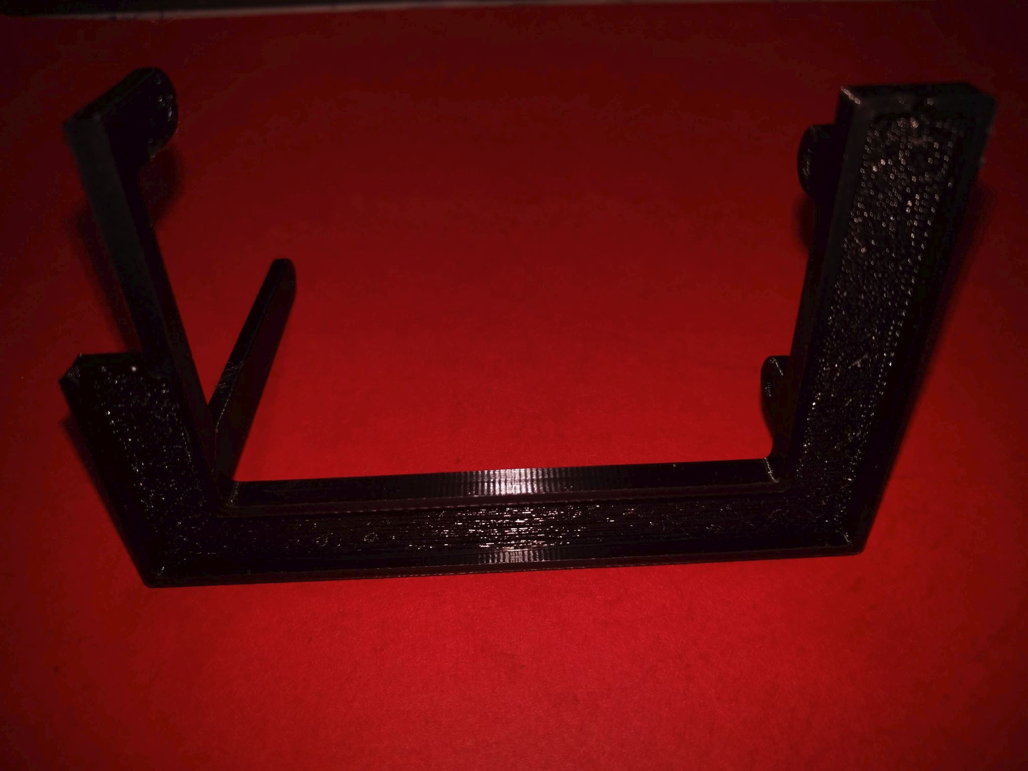

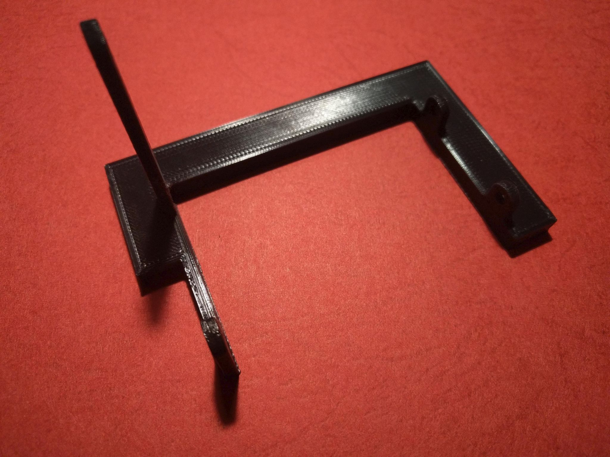

papagalak Posté(e) Février 15, 2021 Auteur Partager Posté(e) Février 15, 2021 @fran6p, voila une ébauche pour bltouch. support nozzle bltouch.stl 1 Lien vers le commentaire Partager sur d’autres sites More sharing options...

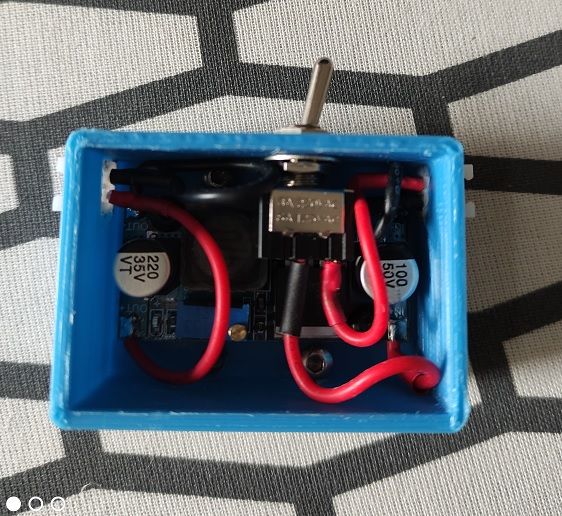

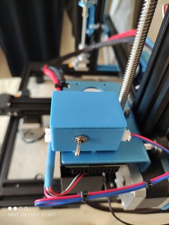

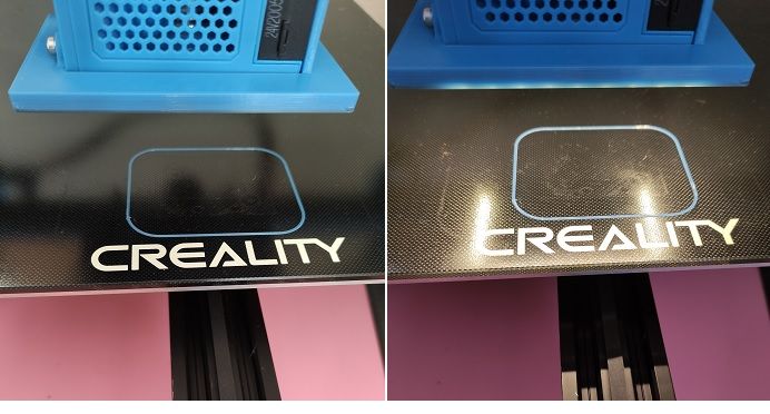

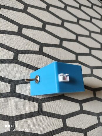

papagalak Posté(e) Février 20, 2021 Auteur Partager Posté(e) Février 20, 2021 (modifié) Avec un peu de retard voici l'installation terminée réalisation boitier qui renferme un module LM2596 avec interrupteur et 2 connecteurs JST j'ai tiré l'alimentation depuis le boitier centrale, passé les fils dans la gaine tressée. pareil pour l'alimentation des led et fin de filament, dans la gaine jusqu'au Nozzle. positionné le boitier a la place de l'interrupteur filament.qui lui est placé sur le direct drive titan. quelques photos boite alim v9.stl boite alim couvercle v2.stl Modifié (le) Février 20, 2021 par papagalak 1 Lien vers le commentaire Partager sur d’autres sites More sharing options...
fran6p Posté(e) Février 20, 2021 Partager Posté(e) Février 20, 2021 J'ai imprimé ton support de DELs adapté au BLT. Les dimensions sont bonnes, le BLT passe «crème» Je n'ai pas pour le moment mis de LEDs car j'ai déjà en haut de la structure un «néon» LED pour éclairer le tout (sauf la partie sous le capot bleu, ce que fait justement ton modèle. PLA Compozan «Absolute Black» (Ingeo 4032D), supports arborescents : Lien vers le commentaire Partager sur d’autres sites More sharing options...
