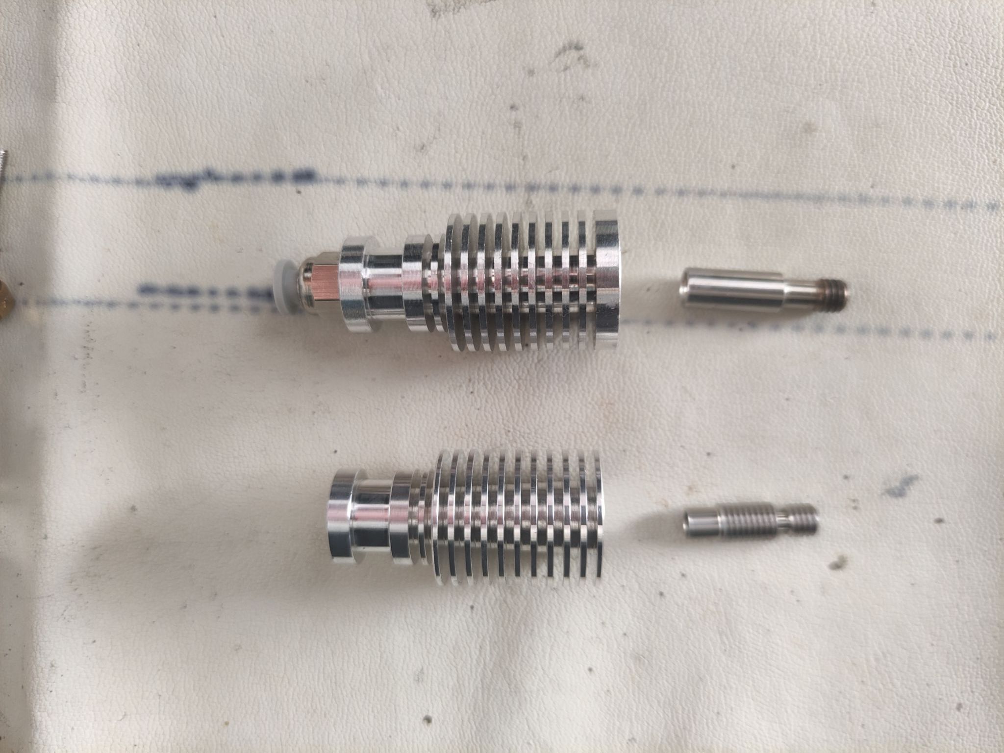

papagalak Posté(e) Décembre 16, 2021 Auteur Posté(e) Décembre 16, 2021 (modifié) Pour ce qui est de a CM, j'ai une SKR 1.4 turbo en stock. Mais je n'ose pas le changement car j'ai des incertitudes sur les connexion câble et surtout les TMC, si il faut ou non coupé ignoré des pins. Pour le heatbrak bimétal que me conseiller. en farfouillant dans mes pièces j'ai retrouvé un hotend (peut être EV6) je vous joint la photo: celui avec le pneufit est l'original en comparant la différence ce fait au niveau du heatbrak original lisse et l'autre à vis. la base plus épaisse sur l'original. ma question lequel prendre pour commandé un heatbrak bimétal Modifié (le) Décembre 16, 2021 par papagalak la suite ...

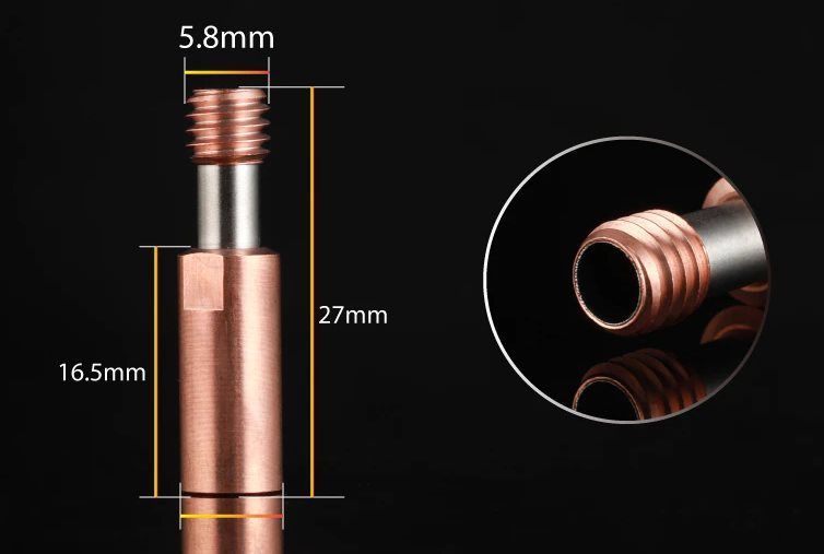

fran6p Posté(e) Décembre 16, 2021 Posté(e) Décembre 16, 2021 J'avais décortiqué la tête de la CR10-V2 ici . En remplacement du coupe-chaleur, il en faut un lisse de 7mm de diamètre côté radiateur, 6mm côté corps de chauffe et d'une longueur ≃27mm comme les dimensions ci-dessous (c'est le heatbreak de type «bore» mais en bi-metal tout de même) : Donc un comme celui-là ou encore ici et pourquoi pas là .
