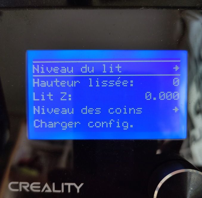

papagalak Posté(e) Mars 11, 2021 Auteur Partager Posté(e) Mars 11, 2021 je viens de transférer le firmware avec Vs code. tout est OK. quelqu'un peut-il m'expliquer les différentes fonctions dans le menu : je règle Niveau des coins avec la feuille A quoi correspond Hauteur Lissée et Niveau du lit. Lien vers le commentaire Partager sur d’autres sites More sharing options...
fran6p Posté(e) Mars 11, 2021 Partager Posté(e) Mars 11, 2021 (modifié) Le 11/03/2021 at 14:05, papagalak a dit : tout est OK. J'en suis ravi Je n'ai pas de réponses certaines à tes questions, juste des hypothèses. Niveau du lit est probablement pour effectuer le «Bed leveling» via ton MeshBed. Pour hauteur lissée ce pourrait correspondre au paramètre Z dans le M420 mais je pensais que ça fonctionnait de pair avec un ABL qui normalement n'est pas activé dans ton firmware mais peut-être utilisable avec un MeshBed (c'est toi manuellement qui réalise ta topographie / maillage) de ton lit. Modifié (le) Avril 7, 2021 par fran6p 1 Lien vers le commentaire Partager sur d’autres sites More sharing options...
papagalak Posté(e) Mars 11, 2021 Auteur Partager Posté(e) Mars 11, 2021 (modifié) @fran6p, je suppose que "Niveau des coins " à "mesh bed levelling". cependant les réglages se font avec les molettes et non comme sur ce tuto: réglage plateau Niveau du lit : viens se positionner en home sans pouvoir faire des reglages ni lecture de valeurs. Modifié (le) Mars 11, 2021 par papagalak Lien vers le commentaire Partager sur d’autres sites More sharing options...
fran6p Posté(e) Mars 11, 2021 Partager Posté(e) Mars 11, 2021 Niveau des coins permet simplement de faire le nivelage habituel via les molettes à l'aide de la feuille de papier comme cale. Cela place la buse aux quatre coins (et centre si l'option a été activée). Une fois ce réglage réalisé, normalement tu utilises Niveau du lit (Mesh Bed). La buse se met à l'origine ET un message normalement devrait s'afficher (en anglais «clic to begin»). Après ce clic (bouton de l'écran), la buse va au premier point de palpage, à partir de là, il ne faut surtout pas utiliser les molettes comme avec «Niveau des coins» mais le bouton du boitier en le tournant dans un sens ou l'autre pour augmenter / diminuer la distance buse / plateau. Pour passer au point suivant de palpage, il faut presser le bouton. On répète l'opération jusqu'à complétude du cycle de palpage (dépend du nombre de points déclarés dans la grille (3x3, 4x4, 5x5 et max 7x7). Un message doit alors s'afficher «Leveling done» ou en français «Nivellement fait» (ou quelque chose comme ça). Ne pas oublier d'effectuer un «store settings» (Enregistrer paramètres) si tu ne veux pas recommencer à te prendre pour un Bltouch Lien vers le commentaire Partager sur d’autres sites More sharing options...

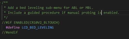

fran6p Posté(e) Mars 12, 2021 Partager Posté(e) Mars 12, 2021 Je pense avoir trouvé ce qui ne va pas Dans configuration.h cherche cette section : Citation /** * Add a bed leveling sub-menu for ABL or MBL. * Include a guided procedure if manual probing is enabled. */ #if ENABLED(CR10V2_BLTOUCH) #define LCD_BED_LEVELING #endif Et remplace par : Citation /** * Add a bed leveling sub-menu for ABL or MBL. * Include a guided procedure if manual probing is enabled. *///#if ENABLED(CR10V2_BLTOUCH) #define LCD_BED_LEVELING//#endif L'exemple pour une CR10-V2 permet de facilement passer d'un système sans à un système avec Bltouch puisqu'il n'y a qu'une variable à déclarer au début du fichier (ce qui active / désactive automatiquement tout ce qu'il faut pour que le BLT fonctionne) mais là avec le MESH BED LEVELING, le LCD_BED_LEVELING n'était pas activé (seule la ligne du menu apparaissait)… My bad. Recompile et teste puis reviens dire quoi Lien vers le commentaire Partager sur d’autres sites More sharing options...
papagalak Posté(e) Mars 13, 2021 Auteur Partager Posté(e) Mars 13, 2021 bonjour, j'ai fais la modification comme tu me l'a signalé @fran6p, mais pas d'amélioration Lien vers le commentaire Partager sur d’autres sites More sharing options...
fran6p Posté(e) Mars 13, 2021 Partager Posté(e) Mars 13, 2021 J'en perds mon latin Après injection du firmware, tu as bien remis à zéro l'EEPROM (M502+M500+M501 ou via l'écran «Restore settings» ou sa traduction en français) ? Je me pencherai (pas trop fort au risque de tomber) dessus cet après-midi entre matchs de rugby et handball (je suis un grand pratiquant de sport (à la télé) ). Lien vers le commentaire Partager sur d’autres sites More sharing options...
papagalak Posté(e) Mars 13, 2021 Auteur Partager Posté(e) Mars 13, 2021 (modifié) entre l'apéro, la sieste et la marche à pied (réelle). j'ai refait un reset config, puis passer par pronterface. lancé les codes M502, M500 puis M501, voici le résultat. code par pronterface.txt j’éteins et rallume l'imprimante et voici le résultat en image: Encore mille merci à toi @fran6p, en passant regarde bien coté gauche, j'ai modifié le connecteur pour le support led, j'ai simplement fait un test pour la démo sans effectuer les réglages le plateau était froid. Modifié (le) Mars 13, 2021 par papagalak Lien vers le commentaire Partager sur d’autres sites More sharing options...
fran6p Posté(e) Mars 13, 2021 Partager Posté(e) Mars 13, 2021 il y a 3 minutes, papagalak a dit : Encore mille merci à toi Content que ça fonctionne au final. Les explications plus complètes sont trouvables >>> ici <<< (attention, c'est en anglais). J'ai mis à jour mon dépôt pour corriger le LCD_BED_LEVELING qui n'était pas activé Comme dans SOS Fantômes où il ne faut jamais croiser les faisceaux de leurs outils servant à capturer les fantômes, après injection d'un nouveau firmware il faut TOUJOURS APPLIQUER LA FORMULE (MAGIQUE?) : M502 + M500 + M501 (formule qui, soit dit en passant, devrait être gravée au frontispice de tous nos bâtiments ). 1 Lien vers le commentaire Partager sur d’autres sites More sharing options...

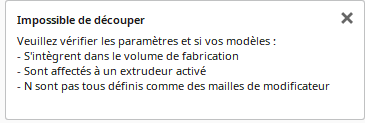

papagalak Posté(e) Mars 16, 2021 Auteur Partager Posté(e) Mars 16, 2021 (modifié) je voudrais imprimer une boite 290X160X80 sur CR10 310X310X400. cura refuse, comment lui dire qu'il reste de la place (y sait pas calculer..) avez vous l'astuce pour imprimer plus de 290 mm, je pense qu'il doit y avoir quelque chose à décocher... Modifié (le) Mars 16, 2021 par papagalak oubli Lien vers le commentaire Partager sur d’autres sites More sharing options...
Idealnight Posté(e) Mars 16, 2021 Partager Posté(e) Mars 16, 2021 Il y'a la marge de sécurité (je ne sais pas si cela se désactive), au pire augmente la taille du plateau dans cura et tu seras définitivement tranquille Lien vers le commentaire Partager sur d’autres sites More sharing options...
ixi Posté(e) Mars 16, 2021 Partager Posté(e) Mars 16, 2021 Il y a 2 heures, papagalak a dit : je voudrais imprimer une boite 290X160X80 sur CR10 310X310X400. cura refuse, comment lui dire qu'il reste de la place (y sait pas calculer..) avez vous l'astuce pour imprimer plus de 290 mm, je pense qu'il doit y avoir quelque chose à décocher... @papagalak Tu n'aurais pas oublier d'enlever la jupe ? 1 Lien vers le commentaire Partager sur d’autres sites More sharing options...
fran6p Posté(e) Mars 16, 2021 Partager Posté(e) Mars 16, 2021 il y a 15 minutes, ixi a dit : Tu n'aurais pas oublier d'enlever la jupe ? Et pourquoi pas le pantalon Trêve de plaisanterie, @ixicomme souvent a mis le doigt sur le problème (jupe ou bordure). Le plateau n'est pas carré mais rectangulaire sur la CR10-V2 ( X=310, Y=320) mais la taille déclarée dans Marlin est de 310x310. Dans le trancheur, il me semble que la surface est de 300x300. Lien vers le commentaire Partager sur d’autres sites More sharing options...
papagalak Posté(e) Mars 17, 2021 Auteur Partager Posté(e) Mars 17, 2021 @ixi, je regarde si j'enlève la jupe, ce que cela fait. @fran6p, dans marlin et cura j'ai déclaré 310X310. Je vous tiens au courant... Lien vers le commentaire Partager sur d’autres sites More sharing options...
papagalak Posté(e) Mars 17, 2021 Auteur Partager Posté(e) Mars 17, 2021 (modifié) en effet j'avais pas désactivé la jupe. merci @ixi, @fran6p, je peux continuer en restant en tenue correcte, sans prendre une taille au dessus @Idealnight. Modifié (le) Mars 17, 2021 par papagalak 2 Lien vers le commentaire Partager sur d’autres sites More sharing options...

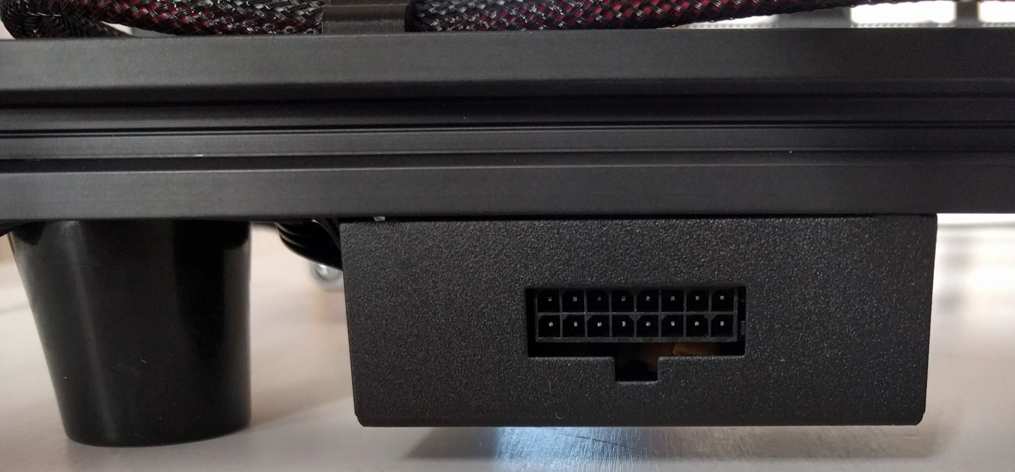

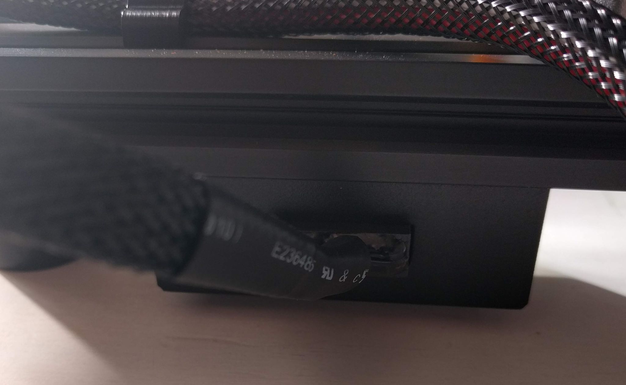

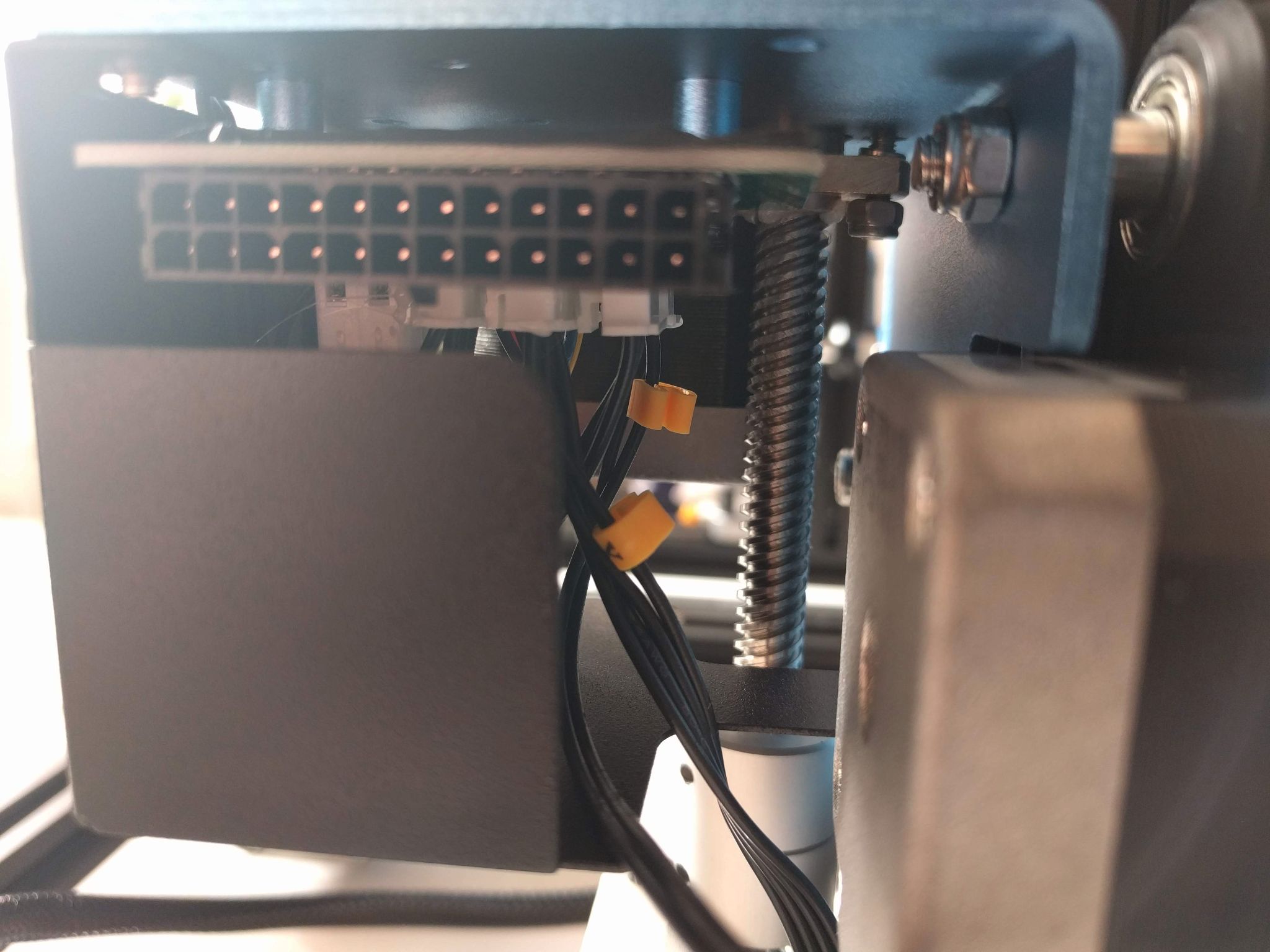

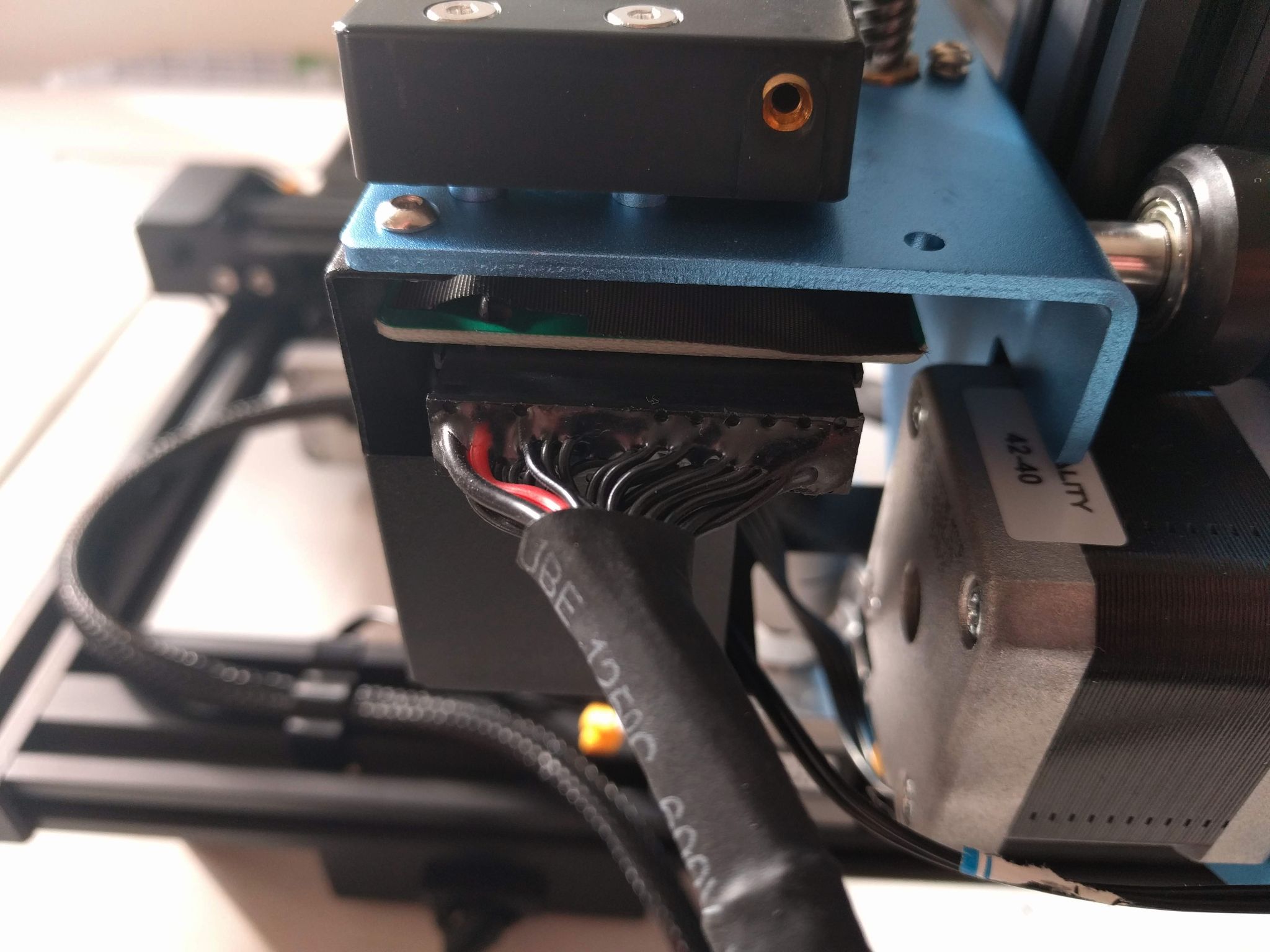

papagalak Posté(e) Mars 27, 2021 Auteur Partager Posté(e) Mars 27, 2021 J'envisage de modifier la partie électronique. Implanter cette partie sous le plateau. Je ne trouve pas de lien pour acheter les nappes qui sont dedans, car je veux garder le boîtier d'origine pendant les essais et en cas de blème. Avez vous vu, car on ne trouve que des rallonges. Lien vers le commentaire Partager sur d’autres sites More sharing options...
fran6p Posté(e) Mars 27, 2021 Partager Posté(e) Mars 27, 2021 @papagalak Je n'ai pas encore vu ces deux nappes en vente quelque part . Les connecteurs sur la carte sont classiques. Il doit être possible de fabriquer ces deux nappes si on arrive à trouver les deux prises regroupant les câbles et en faisant un test de continuité pour trouver qui va où. @Tircownou @remiboraauront peut-être une idée pour la référence de ces prises (16 broches et 24 broches) : Lien vers le commentaire Partager sur d’autres sites More sharing options...
