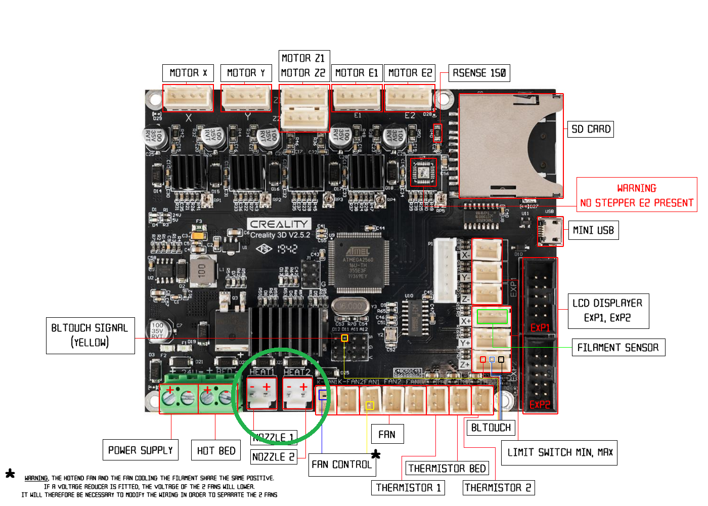

j'ai confectionné les câbles en me servant du boitier d'origine afin de répertorier les nappes et surtout les pin des fiches molex.
maintenant je suis entrain de comparer les 2 cartes, SKR 1.4 turbo qui va remplacer la CM 2.5.2 de créality.
de prime abord j'ai pas tout trouvé pour les connectiques qui n'ont pas la même appellation.

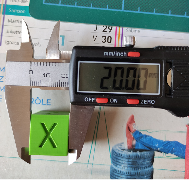

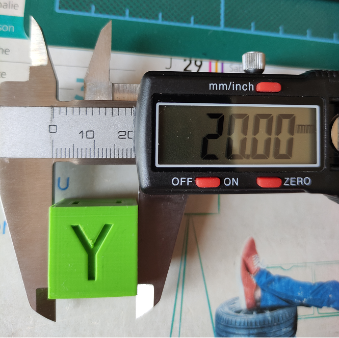

j'ai contrôlé mon débit extrudeur.
je viens d'imprimer un cube 20X20 x.png.433914fbbffa3470c5fdee8fa38cbea6.pngy.png.49b6763d0c8447fa5cb7e1e11fd2c59b.pngz.png.40c2d7e9e1a3f6028c719ecd33409502.png
les côtes sont bonnes ...

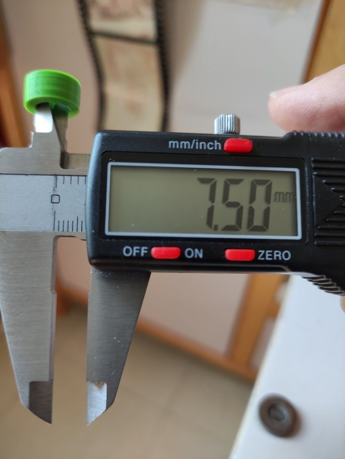

pourquoi lorsque j'imprime une entretoise avec un trou de 8mm elle ne fais que 7.5IMG_20210710_154702.thumb.jpg.989e316ff65551f2d563a625e6a040e2.jpg
et 12.7 pour 13 mm
quel critères faut il regarder.

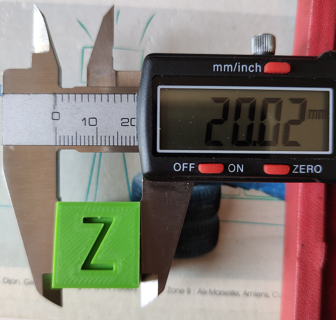

Tu es sûr pour la mesure de ton Z ? Pour moi tu remesures ou le X ou le Y 😉
En impression 3D pour réaliser un cercle, il est approximé avec un polygone interne donc il ne fera jamais le diamètre souhaité :
Oui en effet @fran6p, j'ai mal pris le Z, 20.07.
Je suis entièrement d'accord sur le fait que l'impression ne fait pas la valeur exact, mais 0.5 mm de différence sur 8mm c'est énorme.
J'en conclu qu'en règle générale j'ajoute 0.5mm sur un cercle ?
Je croirais que lors de la modélisation, plus tu ajoutes de côtés à ton polygone, plus tu as des chances que ton cercle soit précis !    🧐

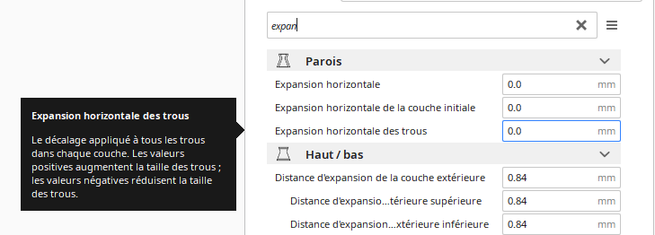

C'est un problème si récurent, que les développeurs de Cura ont ajouté la fonction d'expansion H des trous.
Il y a beaucoup de facteurs qui jouent : largeur / hauteur de couche, type de filament..
C'est diablement efficace.
Tu la connaissais peut-être..
Merci @ixi, je ne connaisseur pas cette fonction.

@ixi, super, j'ai utilisé l'option avec une valeur 0.1 et ça va super.

@ixi, je confirme que ton paramètre  dans cura (que je ne connaissais absolument pas)  est super j'ai imprimé des supports pour roulement 608RS avec un ajout de 0.1 et c'est nickel.
merci à toi
