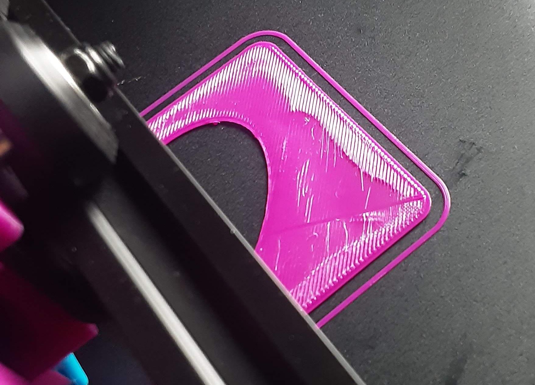

dem1980 Posté(e) Février 9, 2021 Posté(e) Février 9, 2021 (modifié) Salut, je constate depuis quelques temps que les surfaces près des bords ne sont pas toujours propres. J'ai l'impression que lorsque le filament sort, un peu reste collé au bout de la buse sur les côtés et cela entraine des sortes de micro filaments lorsque la buse fait des aller-retour à cause de la bavure. Avez-vous une idée du soucis ?? Merci Modifié (le) Février 9, 2021 par dem1980
Titouvol Posté(e) Février 9, 2021 Posté(e) Février 9, 2021 Tu as l'air d'être en surextrusion, as tu fait le calibrage de l'extrudeur ?

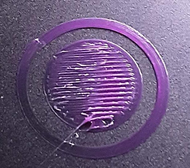

Idealnight Posté(e) Février 9, 2021 Posté(e) Février 9, 2021 (modifié) En plus des conseils d'avant, 1) contrôles ton extrudeur -> 100mm demandé 100 respecté (c'est le test des 120mm pour trouver un tuto) 2) contrôles du réglage buse/bed si trop proche pas bon et si trop éloigné pas bon non plus (sur ta jupe en violet je vois une partie casi inexistante signe d'une buse trop proche) 3) Température trop haute aussi n'aidera pas, qu'as tu rentré en temp ? Ca fait du warping ton truc du coup. Modifié (le) Février 9, 2021 par Idealnight
dem1980 Posté(e) Février 9, 2021 Auteur Posté(e) Février 9, 2021 Merci pour vos retours. J'ai récemment refait un contrôle de l'extrudeur et j'ai bien toujours 100 mm qui entre dans la buse pour 100 demandé en extrusion. En imprimant un cube de 20 mm j'ai bien aussi au pied à coulisse des côtés qui font 20 mm. J'ai un bltouch pour contrôler le niveau et au centre du plateau je suis bon. Dans ce coin je suis plutôt mauvais mais je faisais un autre test ici. L'image était surtout pour illustrer le soucis de warping, sinon j'ai une belle épaisseur de première couche comme sur la 1ere et 3e photo. Pour ma pièce, j'ai mis une hauteur de couche initiale de 0.3 mm dans ideamaker puis ensuite de 0.2 mm pour les couches suivantes, pour avoir une meilleure accroche sur la 1ere couche. Ici je dois être à 6e couche lorsque le défaut apparait bien net sur les bords. Je pense tester prochainement la même pièce dans Cura puis ideamker (que je souhaite utiliser tout le temps à terme) car il y a peut etre un paramètre qui provoque cela. Au niveau des températures, je fais exclusivement du PLA et honnêtement je n'ai jamais vu trop de différences entre 190 et 220 degrés sur mes tours de température. J'imprime donc généralement entre 195 et 200 degrés avec un plateau à 65 degrès.

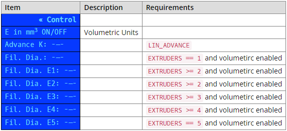

methylene67 Posté(e) Septembre 12, 2022 Posté(e) Septembre 12, 2022 Il y a clairement un problème de sur-extrusion là, non ? Une autre piste, l'unité de débit : Si c'est activé ce n'est pas bon.
Titouvol Posté(e) Septembre 12, 2022 Posté(e) Septembre 12, 2022 Ah oui, c'est vrai que sur certaines imprimantes il y a cette notion de débit volumétrique. Je ne sais pas si c'est présent sur la sienne.
dem1980 Posté(e) Septembre 12, 2022 Auteur Posté(e) Septembre 12, 2022 il y a 24 minutes, methylene67 a dit : Il y a clairement un problème de sur-extrusion là, non ? Une autre piste, l'unité de débit : Si c'est activé ce n'est pas bon. Au niveau de l'imprimante (Longer LK4Pro) cela ne me dit rien.
methylene67 Posté(e) Septembre 12, 2022 Posté(e) Septembre 12, 2022 (modifié) il y a 56 minutes, dem1980 a dit : Au niveau de l'imprimante (Longer LK4Pro) cela ne me dit rien. Dans les menus du marlin. Menu principal -> contrôle -> Filament Modifié (le) Septembre 12, 2022 par methylene67

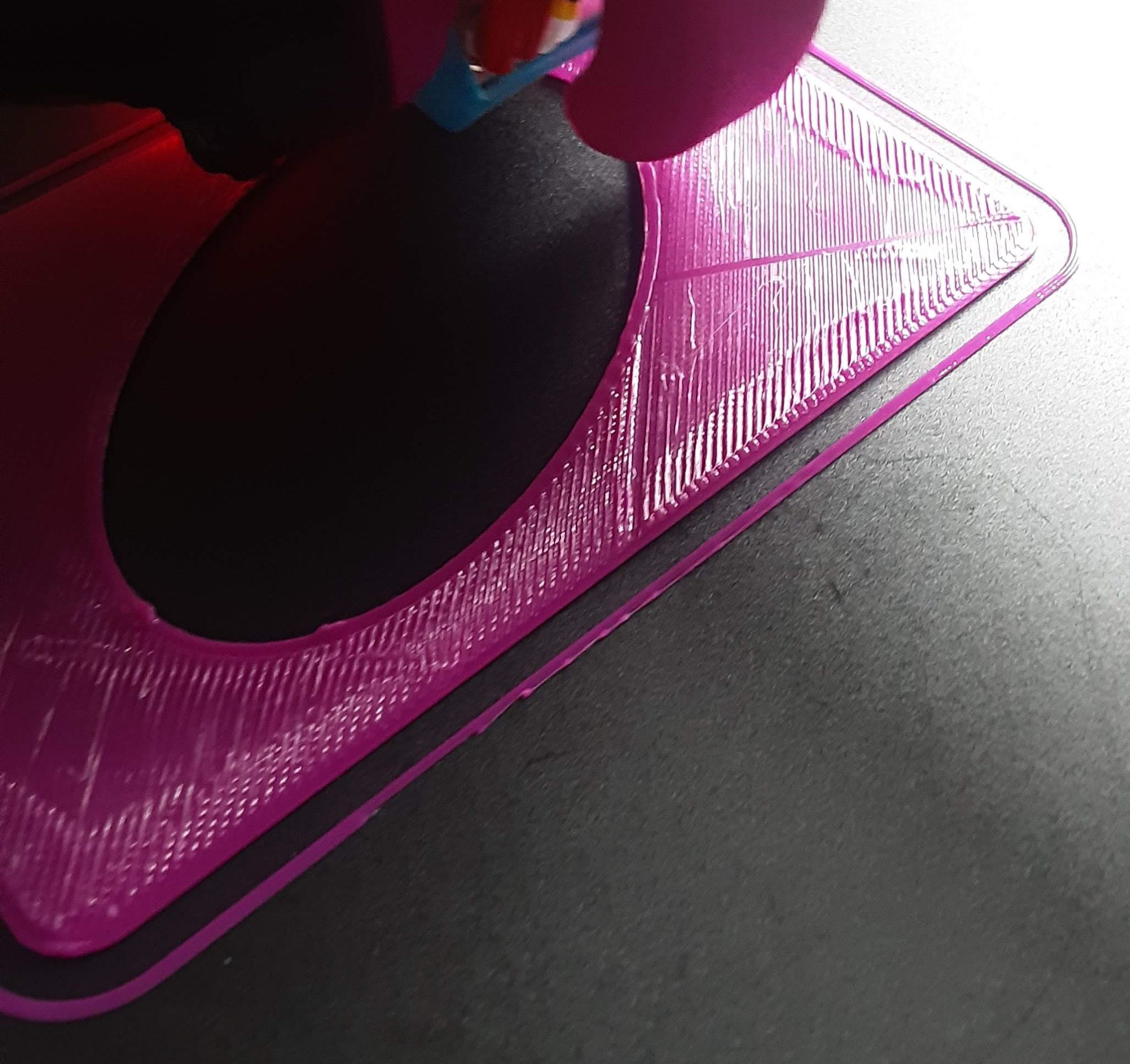

dem1980 Posté(e) Septembre 13, 2022 Auteur Posté(e) Septembre 13, 2022 (modifié) Merci pour vos retours. Cela semble pas loin d'être résolu donc. Voici un essai en mettant "Flow rate compensation factor" à 75% dans Cura 5. On voit que le rectangle du bas est un peu moins baveux qu'avant. En haut j'ai un passage sur la gauche ou il manque de la matière car j'ai du coup mis 50% dans l'interface de l'imprimante pour voir. J'ai également tenté de changer la température du filament à 190 ou 210 pour voir si changement, mais aucun changement sur le bas. La buse est indiquée 0.4, à priori pas de raison que ce ne soit pas juste, et le filament fait 1.75 ou très proche. Tout cela est configuré comme tel dans Cura. Voici un autre essai. Ce coup-ci je pars toujours de mon fichier généré avec Cura à 75%. J'ai cependant passé via l'imprimante à 60% dès le début. Le résultat est vraiment chouette. Par contre cela indique que je suis à 60% ? Ou il faut cumuler les 75% et les 60% (soit 75+60 = 45%) ? Je n'ai rien de trouvé de probant dans le menu Filament de l'imprimante. J'essaye de faire ce soir une photo de ce menu et des réglages avancés présents dans un autre menu. Modifié (le) Septembre 13, 2022 par dem1980
methylene67 Posté(e) Septembre 13, 2022 Posté(e) Septembre 13, 2022 (modifié) il y a 51 minutes, dem1980 a dit : Merci pour vos retours. Cela semble pas loin d'être résolu donc. Voici un essai en mettant "Flow rate compensation factor" à 75% dans Cura 5. On voit que le rectangle du bas est un peu moins baveux qu'avant. En haut j'ai un passage sur la gauche ou il manque de la matière car j'ai du coup mis 50% dans l'interface de l'imprimante pour voir. J'ai également tenté de changer la température du filament à 190 ou 210 pour voir si changement, mais aucun changement sur le bas. La buse est indiquée 0.4, à priori pas de raison que ce ne soit pas juste, et le filament fait 1.75 ou très proche. Tout cela est configuré comme tel dans Cura. Voici un autre essai. Ce coup-ci je pars toujours de mon fichier généré avec Cura à 75%. J'ai cependant passé via l'imprimante à 60% dès le début. Le résultat est vraiment chouette. Par contre cela indique que je suis à 60% ? Ou il faut cumuler les 75% et les 60% (soit 75+60 = 45%) ? Je n'ai rien de trouvé de probant dans le menu Filament de l'imprimante. J'essaye de faire ce soir une photo de ce menu et des réglages avancés présents dans un autre menu. Tant mieux si cela résout en grande partie le problème, maintenant c'est un sparadrap, pas une réparation propre, car un flowrate de 50 ou 65%, ce n'est pas normal, c'est que tu as une sur-extrusion quelque part, et là tu ne corriges pas le problème, tu le compenses. Si utilises Cura, tu as des paramètres (machines) pas quand tu tranches qui peuvent écraser les paramètres de tranchage. Idem sous Ideamaker. Tu pourrais nous mettre le Gcode d'un fichier où cela fait cette sur-extrusion. Comment as-tu rentré tes steps moteur extruder (après calibration de ce dernier) et surtout quelle valeur as-tu trouvé (et quelle valeur par défaut ?). Là aussi les paramètres machines peuvent écraser pendant l'impression les steps moteurs. Par exemple sous Ideamaker (paramètres machine ou imprimante) : Modifié (le) Septembre 13, 2022 par methylene67

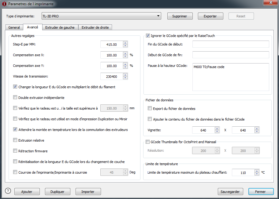

Titouvol Posté(e) Septembre 13, 2022 Posté(e) Septembre 13, 2022 Avant de continuer, je te conseille de faire un calibrage de l'extrudeur. L'idée est de vérifier si lorsque tu lui demandes d'avancer de 10cm, il te donne bien 10cm. Pour se faire il faut connecter l'imprimante à un ordi. (regarde sur le forum, tu dois trouver facilement) Donc la procédure est la suivante. Tu déconnectes le tube PTFE en sortie d'extrudeur (ou en entrée de la tête, comme tu préfères). Ne pas retirer le filament, on va en avoir besoin. Faire une marque sur le filament à l'entrée de l'extrudeur Tu fais chauffer l'imprimante (via l'écran, c'est plus simple). Et depuis l'ordi, tu lances la commande pour demander une avance de 100mm Tu fais une seconde marque sur le filament lorsqu'il a fini d'avancer, puis tu le sors complètement. Tu mesures la distance entre les deux marques, si tu n'as pas 10cm, c'est qu'il faut recalibrer l'extrudeur. Dans les tutos tu trouveras la commande pour savoir la valeur des steps de l'extrudeur (valeur qui détermine de combien il avance). Tu prends cette valeur que tu divises par la distance mesurée ci-dessus (en mm). Puis tu multiplies le résultat par 100. Cela te donne la nouvelle valeur des steps à saisir dans l'imprimante. Ne pas oublier de sauvegarder la modif. Recommencer le test pour voir si tu as bien 10cm. Pendant que tu y es, tu peux aussi lancer un PID (procédure sur le forum aussi) Ca permet de "recalibrer la chauffe" de la tête
dem1980 Posté(e) Septembre 13, 2022 Auteur Posté(e) Septembre 13, 2022 J'ai en effet déjà fait le calibrage de l'extrudeur. Lorsque je demande de prendre 10 cm, j'ai bien 10 cm qui entre. Je vais regarder après une impression si mes valeurs sont toujours celles d'avant l'impression via Pronterface.
methylene67 Posté(e) Septembre 13, 2022 Posté(e) Septembre 13, 2022 (modifié) il y a 20 minutes, dem1980 a dit : J'ai en effet déjà fait le calibrage de l'extrudeur. Lorsque je demande de prendre 10 cm, j'ai bien 10 cm qui entre. Je vais regarder après une impression si mes valeurs sont toujours celles d'avant l'impression via Pronterface. Ce que tu n'as pas compris et qu'il me semblait avoir expliqué clairement, c'est que les valeurs des steps moteurs de l'extrudeur, peuvent être rentrées dans la machine (via le menu) après calibration de ce dernier, mais aussi via la console et une ligne de code d'un programme tiers comme Pronterface où d'un trancheur avec une sauvegarde (M500), mais peuvent être également mises dans ton fichier Gcode (à ton insu si j'ose dire) et valable que pour le fichier Gcode tranché, ce sont les paramètres machines du trancheur (qui écraseront temporairement les paramètres machine de la machine). Résultat des courses ton impression et ton impression seulement (et la suivante si tranchée avec le même problème) n'auront pas la bonne valeur de steps que tu as calibré. Et vu que tu n'as pas compris ou pas lu les screens que je t'ai mis, et que tu n'as pas mis non plus la valeur que tu as trouvé pour les steps moteur ni celle par défaut de l'extrudeur, et encore moins un fichier Gcode qui aurait permis de vérifier, difficile d'éliminer cette piste. Et je t'ai par ailleurs demandé comment tu avais rentré tes steps moteur de ton extrudeur (Pronterface, Gcode de démarrage, paramètres machine via le trancheur, paramètres machine via l'imprimante ?). Cela reste une piste à vérifier. Modifié (le) Septembre 13, 2022 par methylene67
